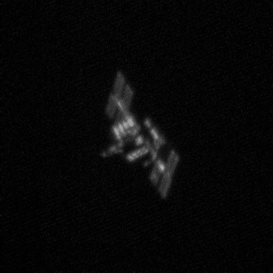

Voici ma deuxième photo de l'ISS, celle-ci au travers de mon nouveau C8 XLT.
Caméra SKYRIS monochrome avec un filtre IRcut.
Déjà hâte de pouvoir observer le prochain passage en espérant que la météo soit avec moi...
Passage le 05/04/19 à 21h37. Alt:450km r:68°
Je suis preneur de tous conseils ou critiques!!
Par avance je vous remercie!!
Julien.

:) :) il ne faut pas avoir peur de finir à genoux et tout recroquevillé effectivement!! mais bon je débute et finalement je n'ai pas trouvé ça si difficile si le chercheur et bien étalonné. Mise au point 5' avant sur une étoile, une mécanisation à vide sur l'axe de présentation de l'Iss, exposition au pifomètre en fonction du type de caméra et c'est partie!! Durée de l'observation traitement inclus 1h. Plutôt pratique quand on a peu de temps à consacrer à l'astronomie...

plutôt un orienté différemment et ne réfléchissant pas de la même façon que les autres ou vu par la tranche ou bien masqué par l'ombre d'un autre panneau ou morceaux de structure. Pas toujours facile à définir.

Tu as fait tout le suivi à a la main, moteurs arrêtés si je comprends bien, en suivant au chercheur. Pas évident
=> pas de barlow  je suppose ?
=> peux tu préciser le temps de pose

Bonsoir, oui moteur débrayé et suivi au chercheur. Pas de barlow mais je vais le tenter!!! ;)
les réglages étaient 200 en gain, 0,120ms en exp et 100 gamma. Mais cela dépend beaucoup des caméras.

Tu dis bien   0,12ms ?
J'ai une ASI224 couleur, donc un temps de pose un poil plus long
As-tu essayé d'empiler quelques poses consécutives (une dizaine par ex ) ?
