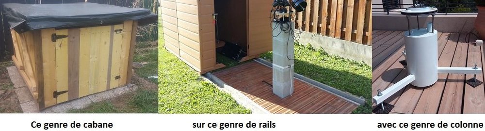

  1. Une colonne fixe nue avec une platine prête à recevoir la monture. (Du genre qu'on trouve dans les clubs)
    Bof. Gain de temps faible par rapport à un trépied et QUID de la manière d'ancrer la colonne dans la terre ? (maison de location)
  2. Une colonne fixe + monture ; couvertes par un coffrage isolé relativement étroit lorsque non utilisées.
    Ça permet de laisser la monture en place, quelques câbles, les poids le long de la colonne.
    Quand on arrive, on vire le coffrage, on installe le tube, on peaufine le réglage de MES qui aura bougé, et zou.
  3. Une cabane au fond du jardin à la @gehelem est géniale ; même si avec mon newton ça me donne un truc de 2mx2m en empreinte au sol. (J'ai la place)
    Me fiche d'ouvrir la cabane en remote. Une ouverture manuelle me va bien, du coup l'idée de la cabane se déplaçant sur "rails" me plait bien.
    Reste le problème de la dalle. Si il n'y a que la colonne, cette solution me semble intéressante ; mais QUID de la condensation si je n'ai que des dalles posées au sol ?
    Aussi mon jardin est ouvert et j'ai un peu peur de me faire tirer tout mon matos d'un coup avec cette solution 3 et une cabane home made.
Lost ! Des idées ?

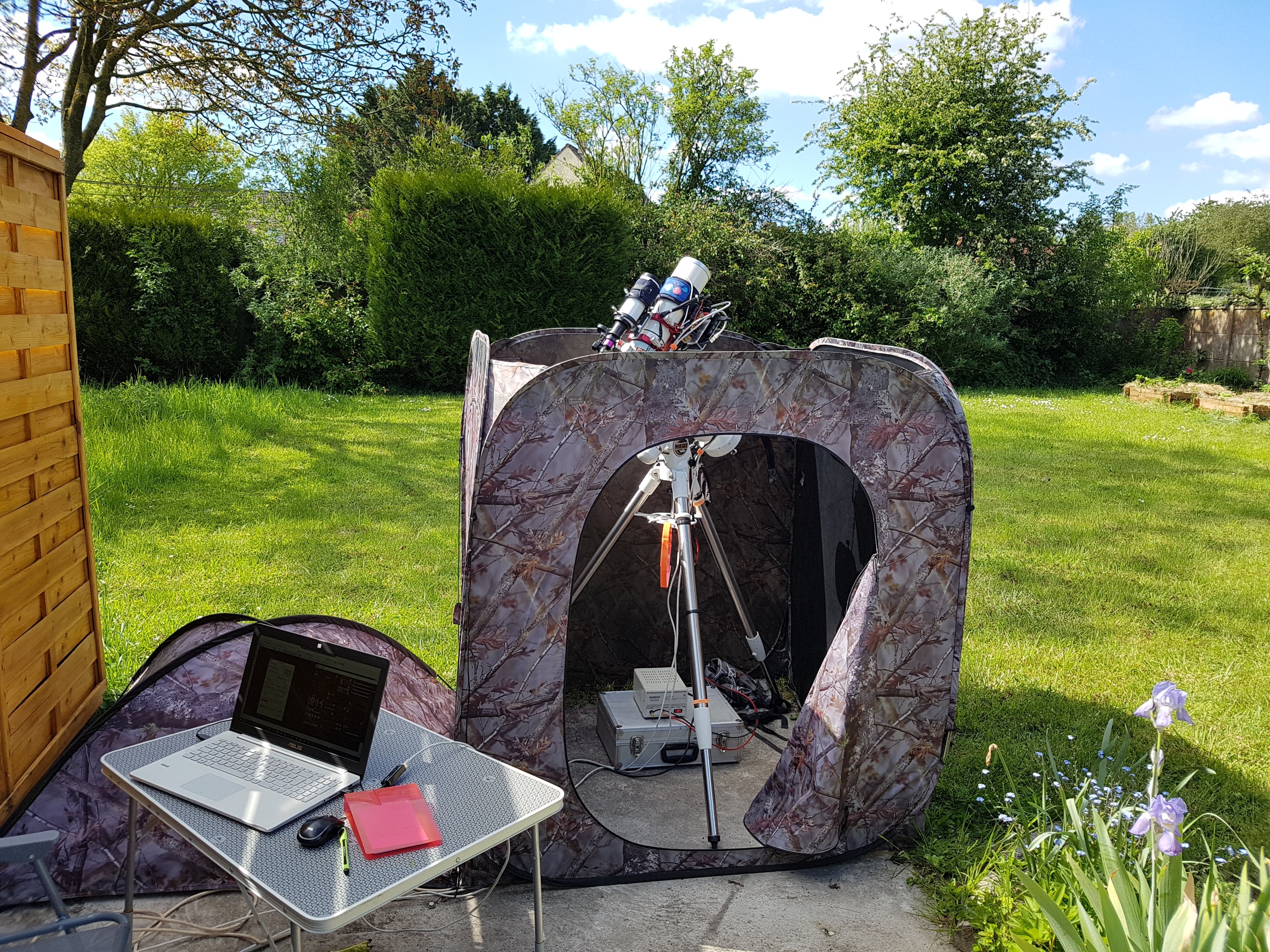

Dans ton cas: je laisserais peut être une monture dehors quelques jours de temps en temps, sous la tente,  mais certainement pas l'optique et le reste, en regard des risques de vol....
J'ai monté mon abri sans dalle, posé sur des linteaux de béton. ca marche très bien, aucun souci d'humidité.
ma colonne elle, est en bton coulé, donc a voir ce qui est adaptable dans ton cas
il y a une heure, Otzi a dit :
très bonne combine le coup des linteaux, je note, merci.
En plus tu as qq années de recul, c'est encourageant !
Ca me trotte dans la tête pour plus tard et perso,quand je regarde la cabane des gamins sur pilotis dans le jardin, je me dis que quand ils seront plus grands, plutôt que de la laisser pourrir... J’élague un arbre ou deux et zou ! 😁
Tu pourrais donc partir sur le principe inverse. Tu detourne l'utilisation première d'un truc de ce type, et le jour où tu pars, soit les proprio garderont la cabane, soits tu as 4 scellement a dégager, c'est pas la mer a boire, au pire, tu recouvres de terre. Bon après, ce n'est qu'une idée qui me travaille quand je regarde le jardin le soir, mais pas sûr que ce soit adapté, mais même si ca peut t'inspirer....
Point de vue technique, la partie cabane est ajoutée au plateau et fixé avec des vis... Donc mettre des rails dessus ne doit pas être bien compliqué, tout comme isoler un peu .
Par rapport au truc de base, J'ai ajouté des tasseaux sous le plateau pour que ca tienne le poid d'un adulte sans broncher, et des lames de palette sous la cabane pour aider a supporter quand les enfants sautent.

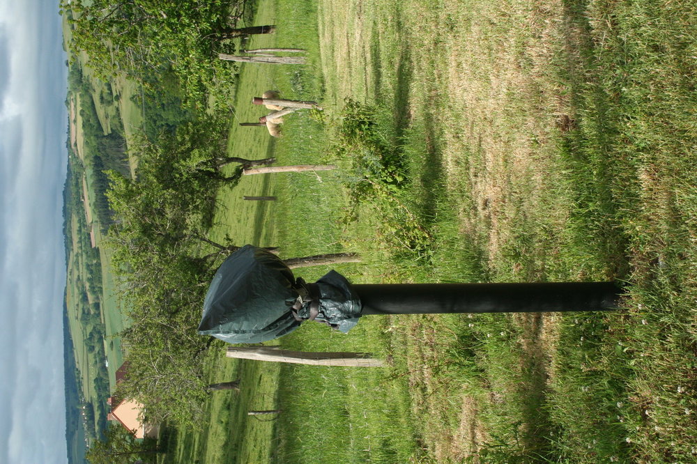

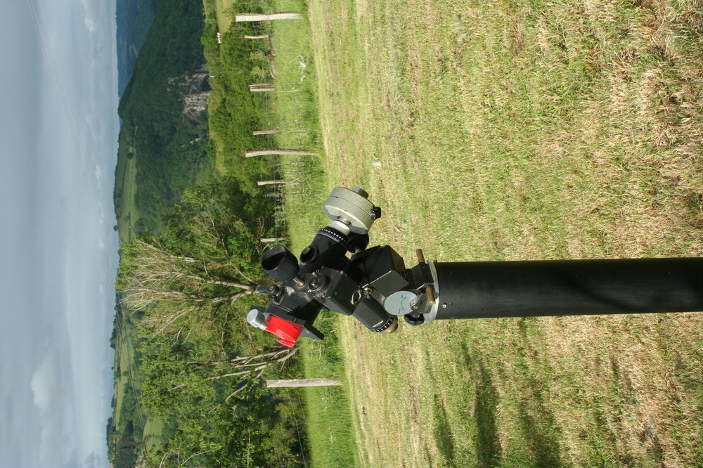

Ma monture est dehors sous un sac poubelle depuis plus de 10ans ,je la déplace 2 fois par an car je suis gêné par les toits et arbres voisins , j'ai coupé 6 morceaux de tube alu de ~20mm de diamètre et de ~30cm  de long enfoncés au raz de l'herbe  pour poser les pieds de la monture dessus (le fait d'avoir le trou du tube permet de mieux " tenir " la bête ), je peux  tondre sans problème.
aprés faut installer le matériel dessus chaque fois  (opérationnel en 15mn si tu garde le tube équipé de la caméra et le trépied monté avec la monture dessus ,5mn pour mettre la monture dans les trous,5mn pour monter équilibrer le tube et 5mn pour brancher la tripaille  )

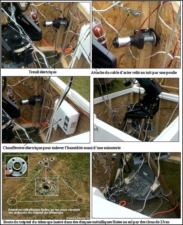

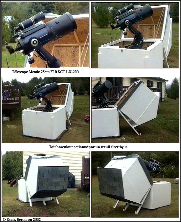

une réalisation  de Denis Bergeron
Modifié par banjo
  • Merci / Quelle qualité! 2

@JMDSomme ; merci aussi. Pas de soucis d'humidité avec la monture sous la tente ?
J'ai jamais trop fait gaffe dans les autres régions où j'ai habité, mais j'ai le sentiment que là où je suis, c'est très humide la nuit.
C'est très souvent que je rentre le tube trempé en fin de session.

Ton ensemble pied+monture reste sous le sac poubelle une bonne partie de l'année alors ?
Pas de soucis de rouille, alumine sur la monture ?

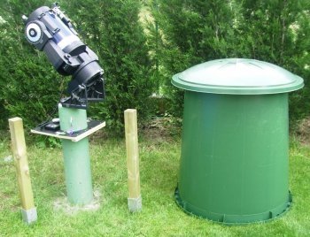

La boite de Denis Bergeron est top, c'est plus à ça que je pensais en terme de taille.
Budget raisonnable, pas de traces au sol.
La boite de Denis bergeron me plait bien, je vais aller glaner quelques idées de ce côté là !
C'était souvent humide sous la bâche et c'est toujours humide le matin après une session.
L'avantage de la tente c'est que ça respire là dessous  du coup pas de soucis, ça sèche rapidement à l'abri.
Question rouille: le seul truc que j'ai vu (heq5 pro) c'est la seule partie en "fer" de la monture: les petits taquets, dans les pieds, qui sont serrés sur les tubes par la grosse vis (réglage hauteur) qui avaient un peu rouillé sous la bâche.
Depuis que j'ai la tente: je fixe solidement le toit si je dois laisser longtemps en attente ou s'ils prévoient du vent et... basta, c'est nickel.

Aucune humidité sous le sac,c'est tres fin donc pas de différence de température ,le gros défaut c'est qu'avec le vent et le soleil que j'ai , je suis obligé de changer 2/3 fois ans le sac .
Ma monture a subit la neige (rare chez nous :D ) ,toujours dehors , pas mal de trace de rouille sur les vis qui tiennent la platine et le réglage des pieds  ,mais je pense qu'avec l'humidité de la nuit c'est pas pire ( c'est con ,apparement  les 10 vis inoxydable qu'il aurait fallut explosaient  le budget de l'eq6 en 2006 :bang:).

je ne fait que du solaire avec la monture sur l'herbe ,
de mémoire je n'ai pas trop de "buée" sur la tète de monture quand j'enlève le sac poubelle , mais pare contre j'en ai pas mal sur le sac .

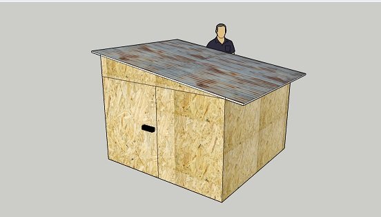

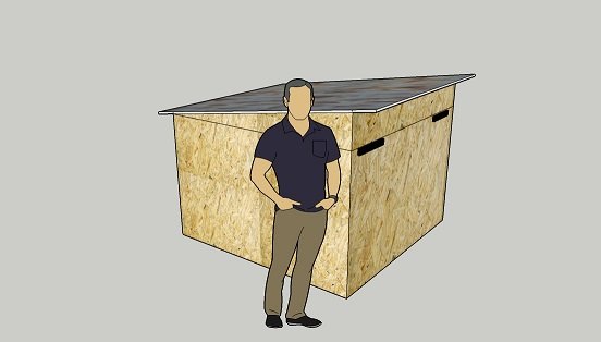

Je viens de budgetiser la cabane de Denis Bergeron avec mes dimensions.
J'ai oublié le bardage en clin, ça faisait trop monter le budget, même avec de la planche "agricole."
Donc OSB3 peint comme Denis.
8 poteaux carrés 7x7 = 35€
8 embases à planter = 38 €
10 dalles OSB3 205x67,5 = 118 €
10 liteaux 38x38 3M = 25 €
125 vis torx 5x60 = 32 €
Gonds pour toit = 26 €
Porte cadenas + cadenas = 10 €
Peinture ext bois blanc = 35 €
Tôle ondulée = récupération.
TOTAL : 320€.
Si on compare à des cabanes entrée de gamme, ça fait moins cher du m².
En revanche c'est moche, et à la fois ça n'est pas du définitif.
Une très rapide et affreuse modélisation pour avoir une idée du volume et proportions (l'homme fait 1m90 à côté) :
Côtés de 2M, grand côté 1,60M et petit côté 1,35M
Ouverture du toit par basculement vers le grand côté.
Si le toit est portable à la main par un seul homme (j'en doute), alors je mets les gonds orientés du même côté et ainsi je peux le sortir pour le poser.
Sinon, gonds en sens opposés et je trouverai de quoi caler le toit en position ouverte.
J'suis partagé ; 320 € pour : un truc moche VS enfin avoir un poste fixe. 🤔
Modifié par Jeff#2
si c'est trop lourd tu peux fractionner en 2 le toit ou mettre des contre poids pour compenser.(j'ai pris la solution toit en 2 parties qui glisse droite / gauche )
si tu ne laisse que la monture dehors ,3 tubes ronds 20mmX300mm  plantés au raz du sol  pour le trépied et la monture , un récupérateur à 100€ à l'envers  d'un diamètre un peu supérieur au trépied  pour protéger le tout ,reste à faire des ouïes pour la ventilation et 2 poignées pour soulever le tout .(pas esthétique mais le plus simple).
Sur la photo il a mis mes 3 barres en bois et surélève le récupérateur car il garde le télescope en place.
Paul

Je pense avoir trouvé un compromis pour l'emplacement.
Maintenant il faut que je trouve une cabane toute faite accessible, dans laquelle l'engin rentre (ce n'est pas une lulu), et je risque de partir sur un système de rails pour faire glisser toute la cabane. Ça me permet de diminuer fortement la taille du cabanon puisque le tube n'a pas à tourner dedans, et donc de rester dans un budget cohérent pour du provisoire.
To be continued.
Rechangement de plan.
Les cabanes en bois Roumain sont vraiment des daubes, trop cher pour ce que c'est.
Une petite cabane obligeait à poser des rails de 5m au moins dans le jardin pour éloigner la cabane assez loin du scope.
Une grande cabane coûte 500 balles.
J'ai commandé une "grande" cabane métal avec toit coulissant : pas cher / léger / pas d'entretien particulier / relativement robuste dans le temps / confort d'utilisation par le volume utile autour du scope.
Par contre c'est laid !
6,3m² avec 262cm x 242cm x 174cm
+ kit ancrage terre
+ livraison
290 €
C'est compliqué de faire aussi grand et "étanche", pour moins cher.
Je prévois donc de glisser le toit sur deux rails.
Il me reste donc à acheter de quoi faire une structure bois avec rails et roulettes pour déporter le toit.
Stay tuned.
