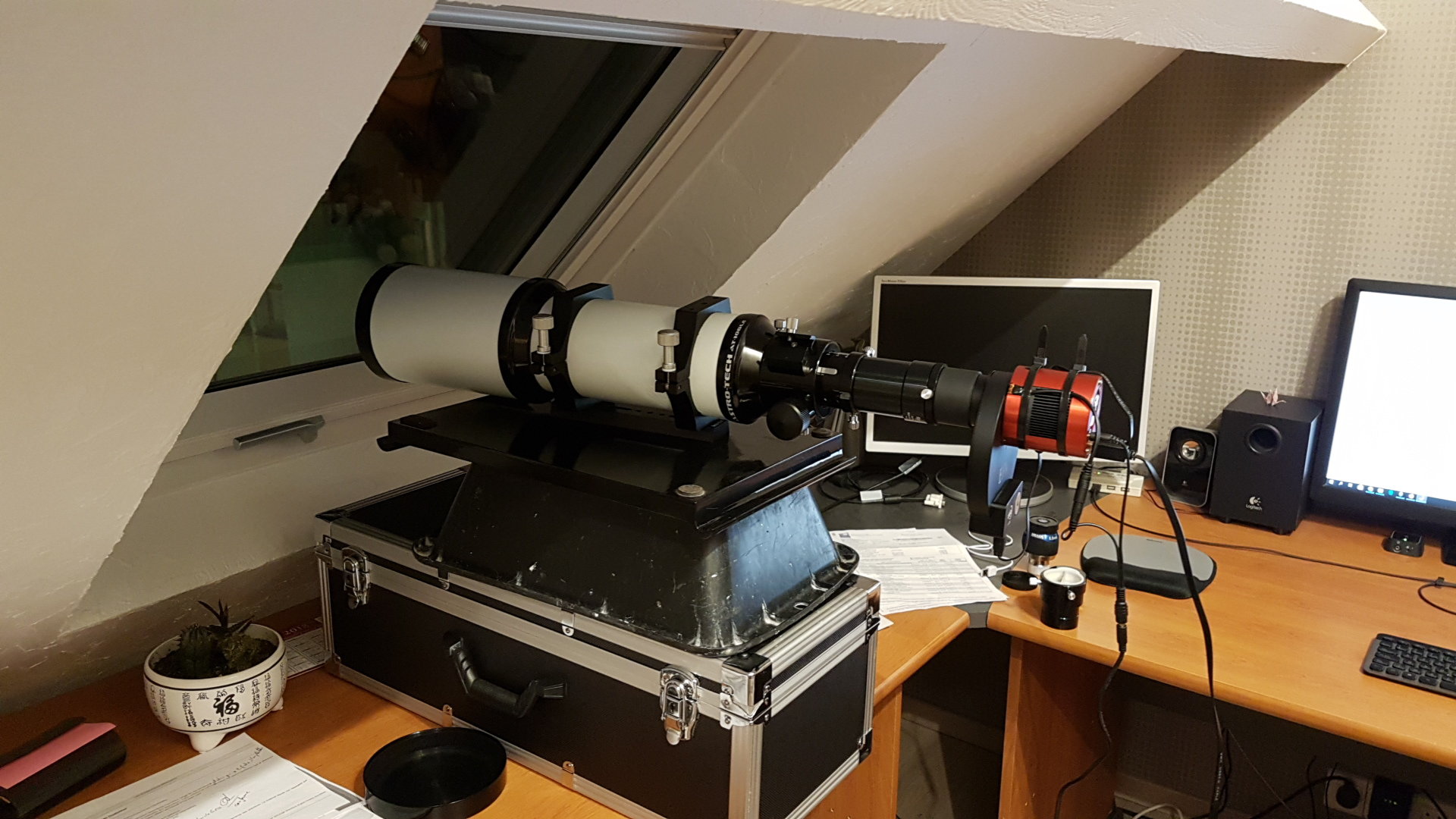

comme tu peux le voir sur ma photo j'ai pas moins de 15 cm de tube allonges + applanisseur et ça c'est sans la Barlow et le renvoi coudé.
comme mon astrotech 106LE a une focale de 700, il me faudra une barlow de 5x pour avoir la même focale que mon Zen 250
je ne parle même pas des aberrations provoqués par ta Barlow  et du cout de cet équipement (6x le prix d' un oculaire ortho )
