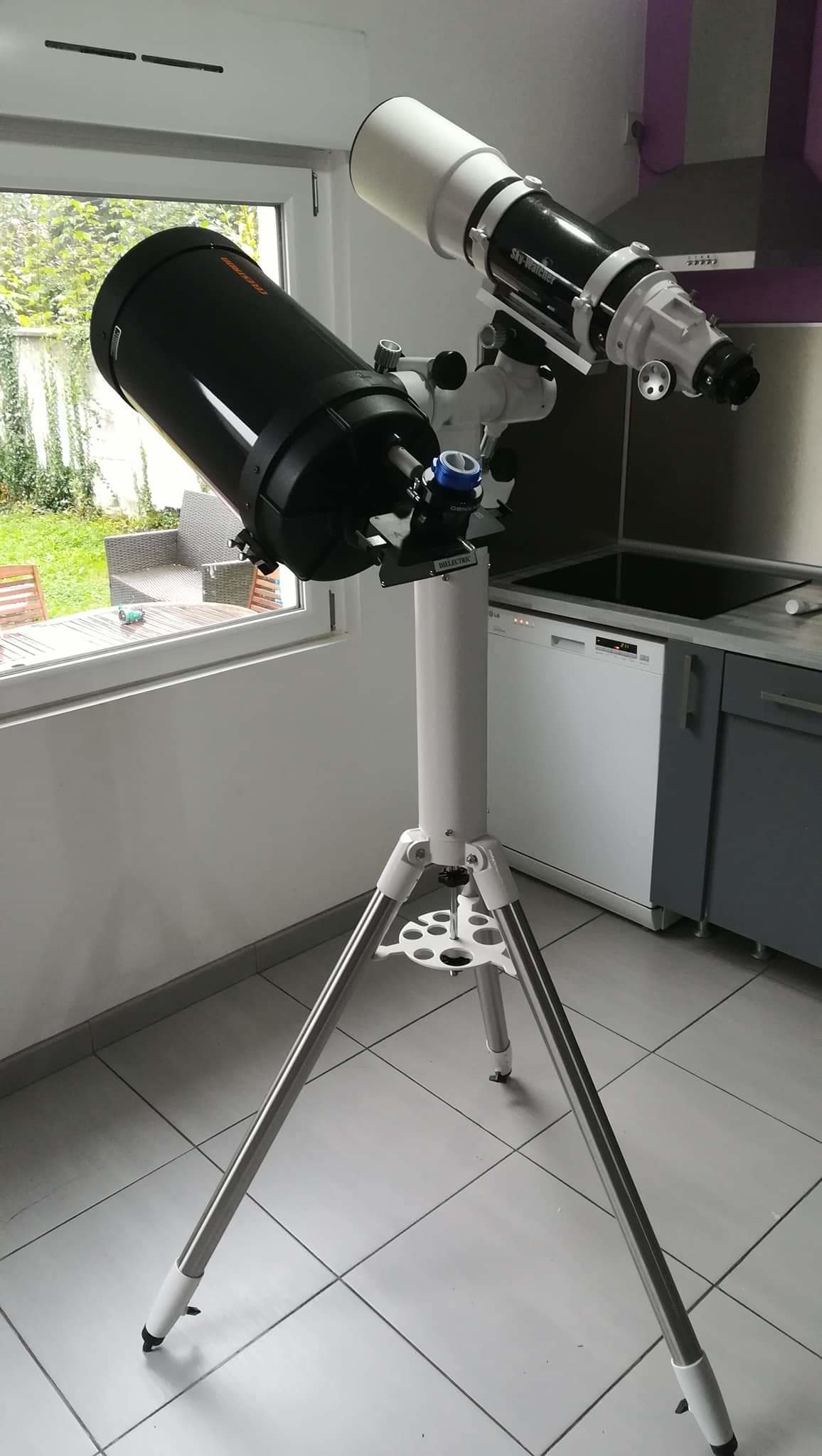

Le tube seul (sans oculaire) fait dans les 8 kgs. Il faut pour être tranquille une HEQ5 (25 kgs) voir EQ6 (37kgs).
Attention aux montures proposées, une Skytee 2(je l'ai) pour un mak 180 ou C8 ça passe tranquille, bien moins lourd, et moins cher. Ça pourrait permettre aussi de garder la 80ED et d'avoir les deux tubes sur la monture. Une pour le grand champ, et une pour pousser les grossissements. J'ai fait ça pendant pas mal de temps avec mon C8 et une 120 achro.

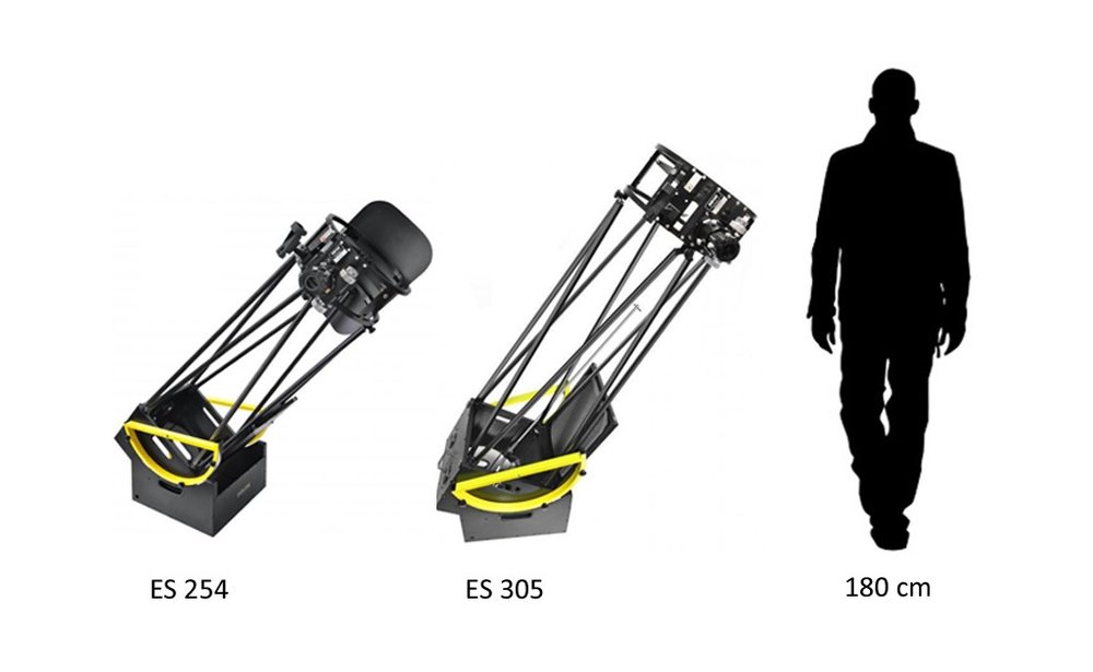

En dobson quelqu'un avait proposé un ES250 soldé à 600€ sur un autre sujet. Un bon compagnon manuel.
dobson-explore-scientific-2541270-genera
Dobson + lunette t'es le roi du monde.
Mais j'ignore si c'est possible financièrement :-/
Et je dois avouer être partial. C'est exactement ce que j'ai !
