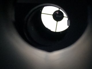

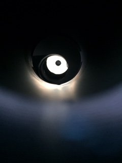

Une fois la collimation effectuée, je n’obtiens aucune image une fois l’oculaire de 25 mm en place sur le P.O.
En fait, j'ai certainement décentré le support du miroir secondaire en voulant régler la vis de centrage maladroitement.
Conséquence: malgré une collimation apparemment réussie, je n'ai pas d'image dans mon P.O. car mon miroir secondaire n'est pas à sa place.
Toute tentative de collimation étant vaine, je règle mon télescope avec mon oculaire 25 mm dans le P.O. et un tournevis pour jouer sur la vis centrale à l'avant du tube jusqu'à ce qu'une image apparaisse.
Cette méthode empirique n'est pas satisfaisante et ne remplace pas une bonne collimation.
Avez-vous une astuce à me proposer pour remettre ce miroir secondaire à sa place ?
Frédéric

La collimation n'est pas essentiel quand l'instrument est neuf.
Par contre si les photos viennent du porte oculaire, il y a un énorme problème ton secondaire est dans les choux
La je pense qu'il sera plus sage de contacter un club local ou un astram de ta région car la il y a du boulot.
Sinon il faut un peu desserré la vis centrale du secondaire (pas toute seulement pour que le secondaire soit libre) Puis au tour des 3 autres. En regardant dans le PO, tu recentre le secondaire sans toucher le miroir (risque de rayures). Puis une fois le primaire entièrement visible dans le secondaire tu revisses.
Mais il est préférable d'être assisté par quelqu’un qui connais bien la collimation.

astuce : interposer entre le primaire et le secondaire dans le tube un papier blanc ou de couleur et sans aucun autre dispositif (cheshire ou oeilleton) centrer le secondaire dans le porte-oculaire. Le cheshire peut aider si on voit entièrement le secondaire dedans ce qui n'est pas toujours le cas. Moi je suis obligé de rajouter une bague allonge pour le voir entièrement dans le cheshire et le centrer correctement. Mais la première étape est celle-là : centrer au moins à l'oeil le secondaire dans le porte-oculaire, le tout bien concentrique. Après on peut enlever le papier.
Si tu la fait tous seul, met le tube le plus horizontal, pour éviter la chute du secondaire sur le primaire.

En principe on vérifie la collimation avant de collimater.
Mais d'après la photo, le miroir secondaire n'est pas en face du porte-oculaire. Ce n'est pas un problème de collimation mais d'éléments mal placés. Il faut d'abord placer correctement le miroir secondaire. Pour ça, je préconise cette méthode : https://www.webastro.net/noctua/les-fiches-techniques/régler-son-télescope-collimation-etc-r142/ . C'est la partie 3 que tu devrais revoir, je crois.

Enfin la tu perds une partie de la luminosité de ton miroir. Il faudra la faire un jour ou l'autre. Mais si tu ne te sent pas de la faire, attend de le montrer à quelqu'un de plus expérimenter.

Tu as lu le lien que je t'ai donné ? C'est très facile à faire, et de jour, à la maison (je parle de la partie qui te concerne, pas du processus complet).
