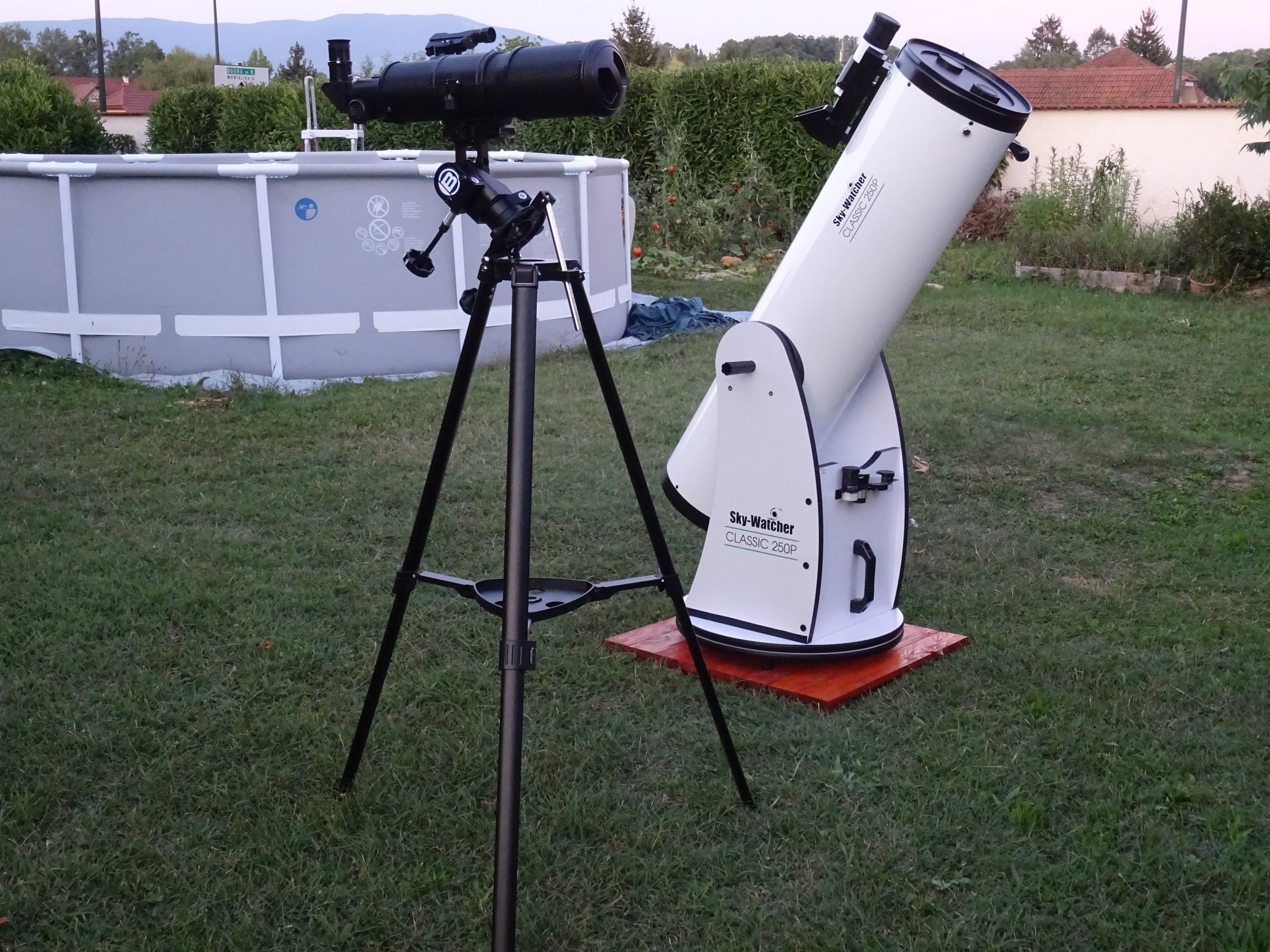

Coucou, désolé j'ai été pas mal occupé ces derniers jours. Du coup j'ai investi dans un nouvel instrument. J'ai pris un dobson SkyWatcher 250 mm. Avec la commande j'ai rajouté un telrad et un oculaire de collimation pour un montant de 620 euros, correct je trouve.
Je me suis fait un support ( 60x60cm ) en bois avec de la palette de récupération pour éviter de le poser direct dans l'herbe. Pour le transport, j'ai pris un sac pour transporter les tentes ( 27 euros ) à comparer des 180 euros pour un sac spécial tube! 😱J'ai tapissé le sac avec un tapis de yoga pour amortir les chocs.
J'ai aussi pris un ES 11mm 82° car je confirme que le 10mm fournis avec le télescope est vraiment pas terrible. En complément, j'ai aussi pris un Celestron x-cel LX 5 mm et un filtre lunaire Orion. Résultat final, un investissement d'un peu plus de 820 euros et de quoi me faire plaisir pour un bon moment.
Quoique, encore deux choses en tête pour l'avenir: Un microfocuser 1:10 et un ES 24mm 82° pour remplacer le 25mm qui n'est pas mauvais pour autant.

Un petit retour sur ma comparaison d'observation d'hier soir.
-Voici les challengers:
A ma gauche, une lunette Bresser 90/500 taurus pesant 4,5 kilos ( trépied inclus ) pour une clarté de 180x et un prix de 93 euros.
A ma droite, un Dobson Sky-Watcher 254/1200 pesant 26 kilos pour une clarté de 1792x et un prix de 500 euros.
Sur le papier, la lulu est mal barré 😂.
-Les oculaires: un Sky-Watcher super plossl 25mm, un ES 11mm 82° et un Celestron x-cel LX 5mm. Une Barlow x2 Seben. J'avais en tête d'utilisé la barlow pour avoir une focale à peu près similaire, mais celà assombrissait trop l'image. J'ai donc opté pour l'oculaire en dessous sans barlow pour la lunette ( 25 sur Dob et 11mm sur lulu, 11 sur Dob et 5 mm sur lulu) pour avoir un grossissement similaire.
-La météo: temps clair, 25° et vent de 5km/h.
-le lieu d'observation: dans mon jardin, limite jaune/orange dans la carte de pollution ( vers ZA du Lantey ) https://www.lightpollutionmap.info/#zoom=13&lat=5728834&lon=607692&layers=B0TFFFFFFFFFF
-Les Observations:
-Sur Jupiter, la différence est surtout au niveau du chromatisme qui est assez prononcé. Evidemment un plus fort grossissement est possible sur le dob que j'ai poussé à 240x, impossible avec la lunette.
-Sur Saturne, moins de chromatisme donc image très proche. Seul le grossissement supérieur fait la différence. Sur la dob j'ai vu la division de Cassini sans forcer le moins du monde, une 1ère.
-M13: sur la lulu, quelques étoiles discernable  avec difficulté. Avec la dob, la révolution. On peut grossir plus et les étoiles sont bien visibles par dizaine.
-M57: sur la lulu elle est visible en 50x ( donc toute petite ) après éteinte. Sur le dob, j'ai poussé jusqu'à 240x sans problème mais très belle en 100x.
-Albiréo: pas de différence.
-M71: à peine visible a 50x, éteinte ensuite. Bien visible à 100x sur le dob.
-M27: Tout juste décelable à 50x sur la lulu. Bien reconnaissable sur le Dob.
-M56: on la devine sur la lulu en 25x ,trop sombre ensuite. Moyennement détaillé en x100 sur le Dob.
-M10: pas trouvé sur la lulu, peu détaillé sur le Dob.
-M12: à peine visible sur la lulu et moyennement détaillé sur le Dob.
-M22: On se doute de quelques étoiles sur la lulu à 25 et 50x. Bien détaillé sur le Dob en 100x.
-M31: pas spectaculaire sur aucun des instruments mais bien plus lumineuse sur le Dob.
-NGC 6934: invisible sur la lulu et peu détaillé sur le Dob.
Voilà, c'est pas tout le catalogue Messier mais déjà un petit marathon 😃.
Après je précise ( une nouvelle fois ) que les observations ont été faite avec de la pollution lumineuse et mon jardin est éclairé par deux lampadaires à Sodium ce qui peut certainement jouer sur une éventuelle différence d'observation avec certain ( on doit mieux voir avec une lulu sur un beau site d'observation , mais avec le Dob aussi forcément ) . C'est un rapide test dans les mêmes conditions pour se faire un ordre d'idée.
Après 2h30 d'observation je dirais pour imagé la différence entre les deux instruments,c'est comme regarder a travers du verre opaque ( ou dépoli ) avec la lunette et du verre traditionnel avec le Dob. On distinguera dans les deux cas les objets, mais seulement les formes sans véritablement de détails avec le verre opaque.
Voilà, j'espère que ma "petite expérience" sera utile et pourra servir à certains. Si vous avez des questions, n'hésitez pas.
