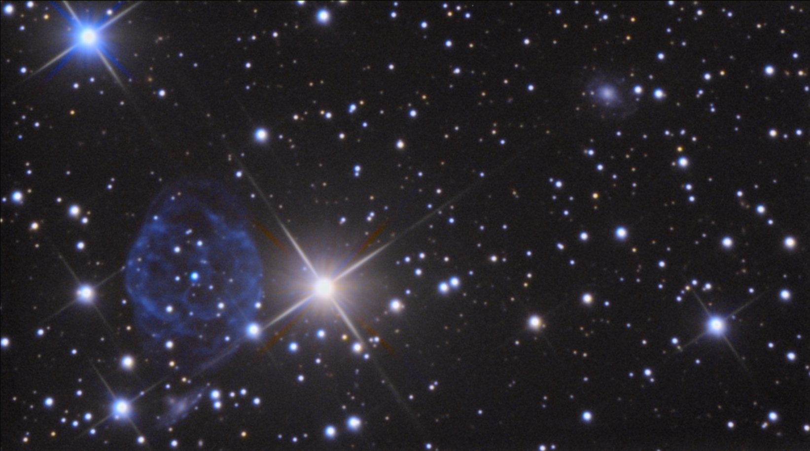

Voici la cible la plus difficile que j'ai tenté jusqu'à maintenant en poses
courtes : la très discrète nébuleuse planétaire Abell 72 dans la constellation
du Dauphin. Je n'ai pas réussi à trouver sa magnitude surfacique. Donc si
quelqu'un d'entre vous a cette info, je suis preneur!
Poses courtes, pas tout à fait au final... Pour l'image de luminance c'est
bien le cas, poses unitaires de 4 secondes. Mais pour la couleur RVB (avec
filtre Ir Cut), afin d'avoir suffisamment de signal, j'ai dépassé la limite
des 10 secondes et poussé jusqu'à 12 secondes. Que ce soit pour la luminance
ou la couleur, le prix à payer est un taux de déchet très important
surtout pour la luminance (plus de 40% d'images rejetées).
Et pour compliquer les choses, l'image de luminance est réalisée avec mon
300 à F/D 5.3 alors que la couleur avec le second 300 à F/D 3.8 (avec le
correcteur). J'aurais pu tout faire avec le 300 à f/D 3.8 mais il aurait fallu
adapter et régler le correcteur avec la QHY5III 290 M.
Inutile de préciser que j'ai complètement oublié de vérifier l'alignement des
aigrettes entre la couleur et la luminance !!! Je pense que je referais la
couleur, ça gâche vraiment le résultat final... :confused:

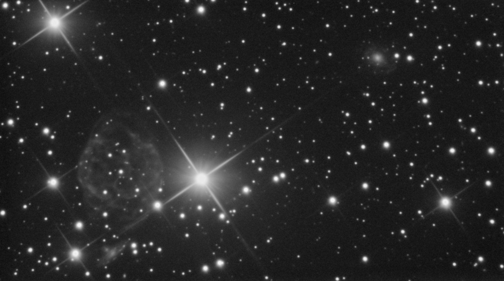

- version monochrome, réduite à 90% (nuit du 2/3 Août et nuit du 3/4 Août 2019)

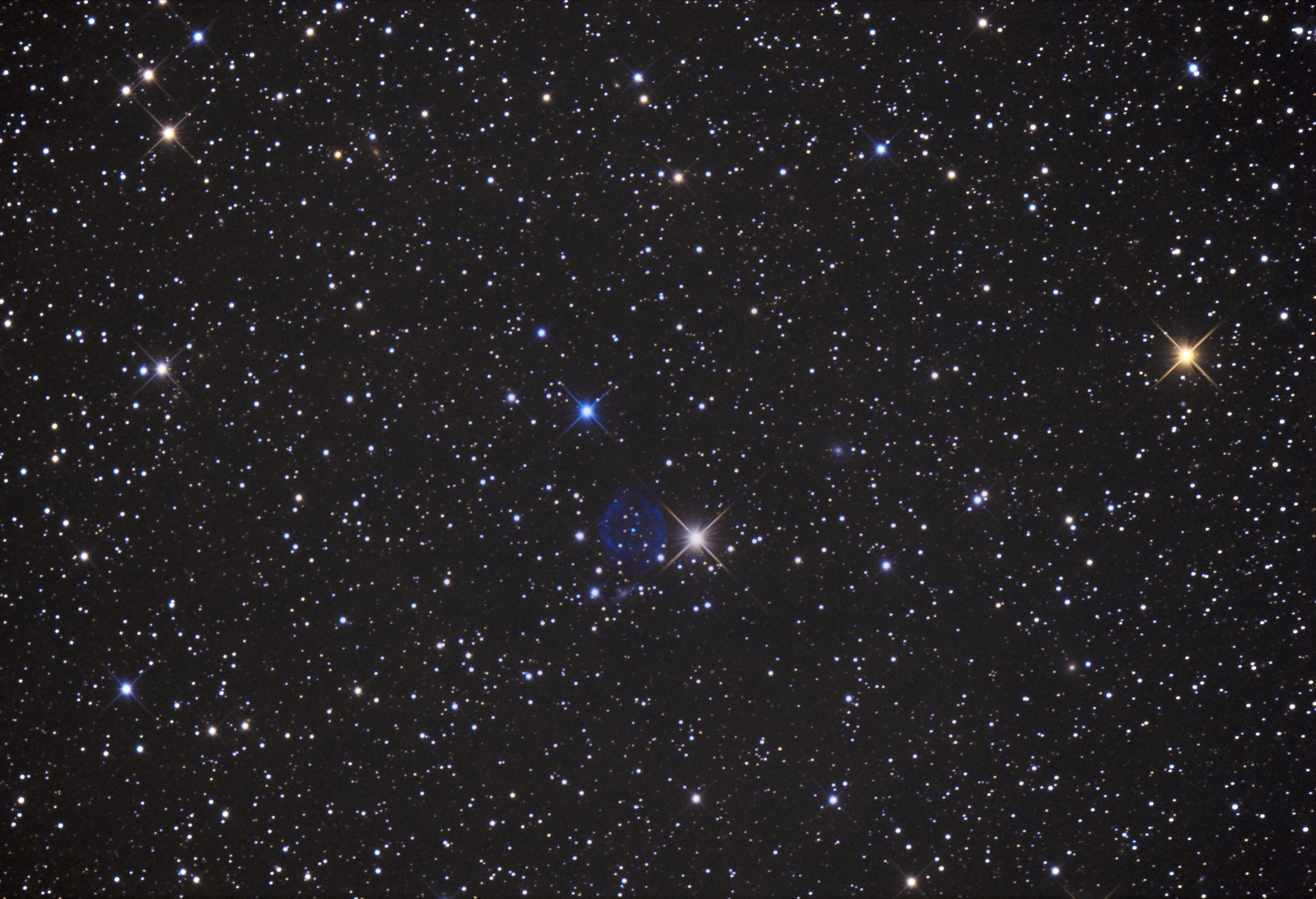

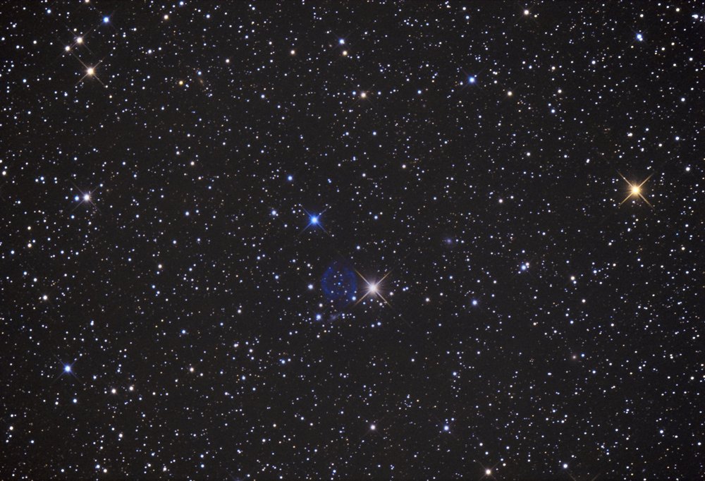

- la couche couleur, réduite à 85%, (nuit du 5/6 Août 2019) et fortement croppée,
- la version finale colorisée,

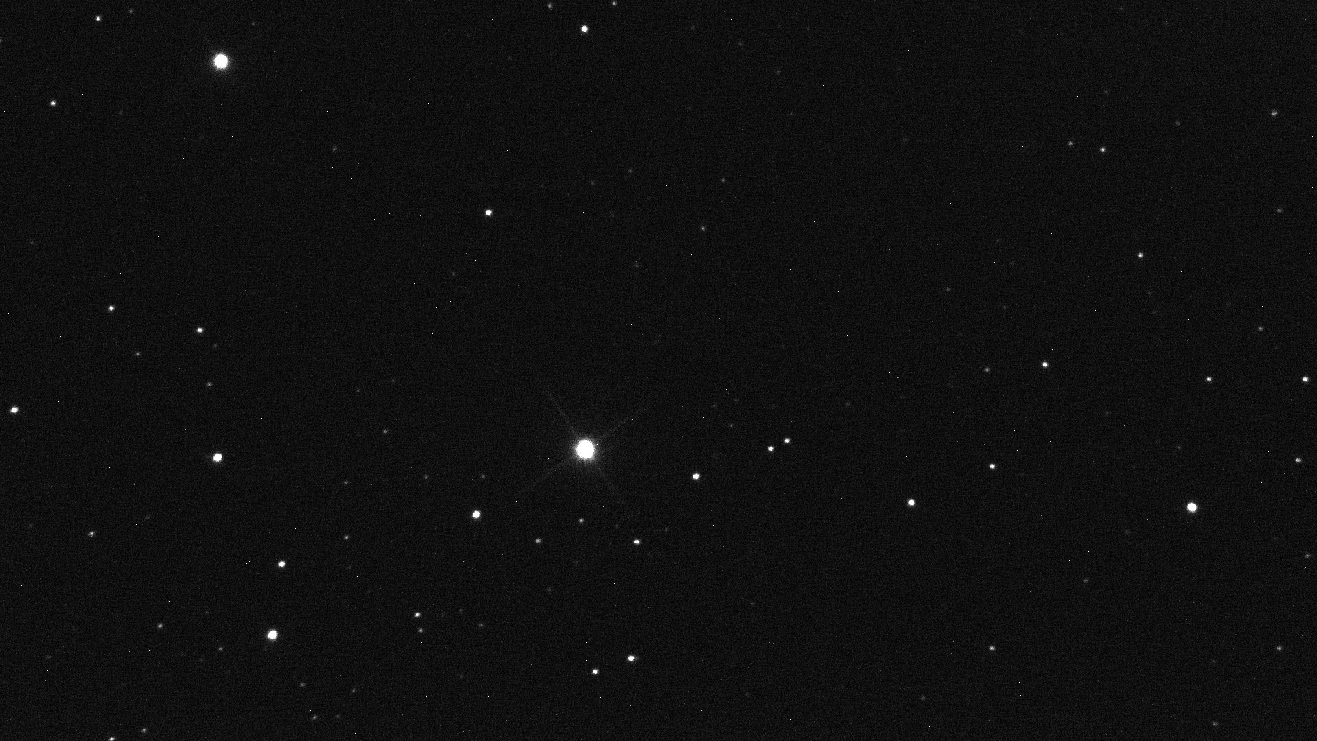

- une brute de luminance de 4 secondes.

Jolie image! C'est vrai qu'elle n'a pas l'air bien brillante cette nébuleuse. Elle semble particulièrement bleue, c'est surtout du O3 ? car j'imagine mal du Hb sans le Ha :D
Elle tire plutôt sur le bleu-vert. Là mon image est peut-être un peu trop bleue mais sur le net pas
mal de celles présentée  sont aussi plus bleue que verte. Les filtres utilisés et la courbe de QE du
capteur doit aussi jouer sur le rendu final.

Beau sujet, je ne connaissais pas. L'étoile à côté est de quelle magnitude ?

Merci Romain !
Je pense que c'est l'étoile indiquée par "Cartes du Ciel"  et elle serait de mag. 7.2 ;)

Salut Albéric,
Magnifique nébuleuse !cette version en pose rapide est nickel ! Tu peux supprimer tes aigrettes fantômes mais les reprises c'est long!
Superbe résultat, Albéric. Quelle maitrise du sujet. La technique poses rapides à de beaux jours devant elle avec des ambassadeurs de ton niveau.
La couleur apporte vraiment un gros plus,
Vraiment jolie cette neb avec son aspect cervelle :)
je n'avais pas vu au 1er coup d'oeil sa copine en haut a droite du cadre.
Bien joué Mister Albéric :)
Manu
