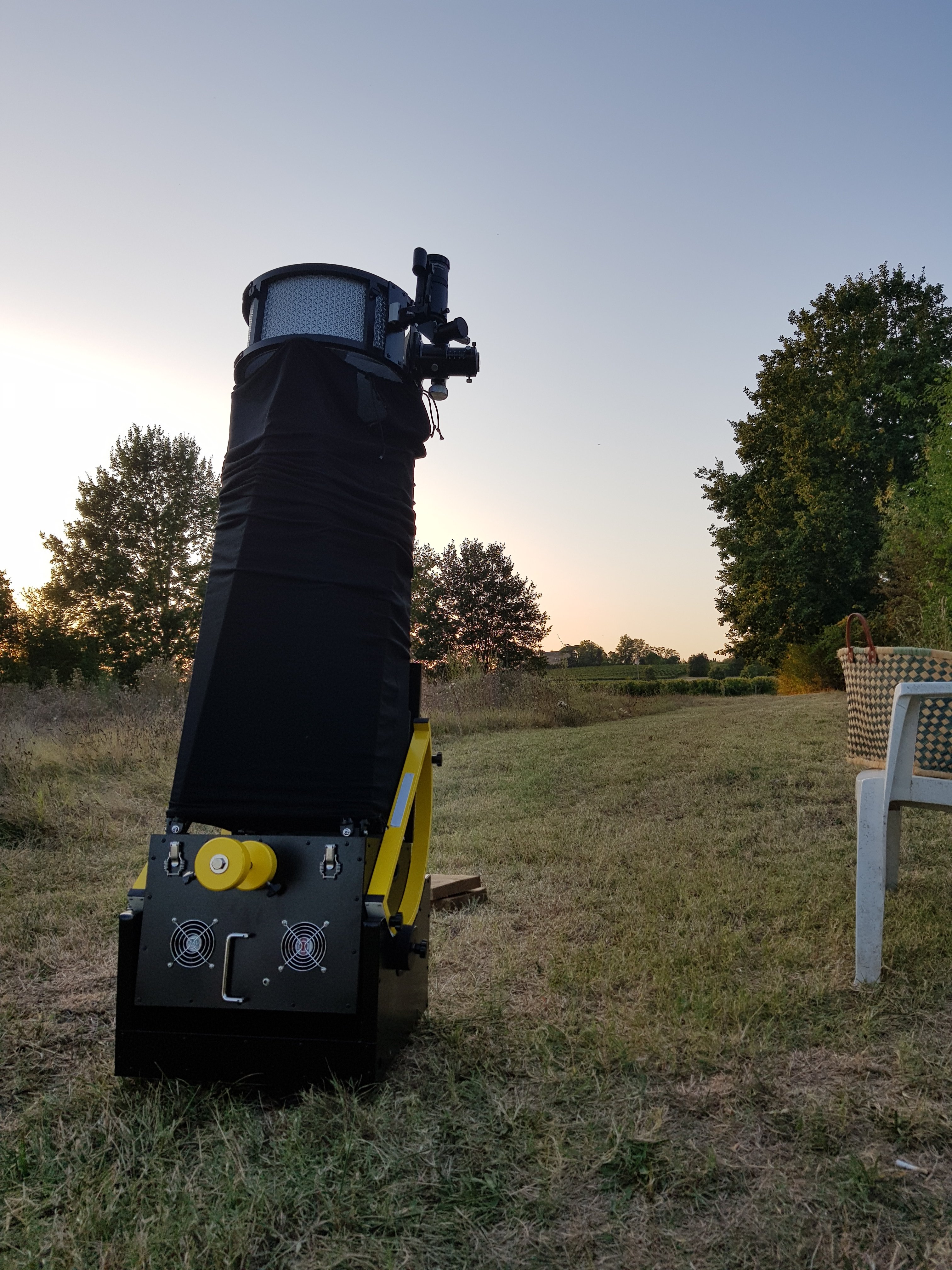

Le montage/remontage n'est pas un problème.
Mais il y a d'autres soucis (emplacement du porte-oculaire, format de l'embase du viseur, visée à l'horizon...).
Personnellement @jpb2b je ne l'ai monté qu'une fois le premier jour et depuis je le déplace d'un seul bloc ! Ca fait les bras :) mais le montage n'est vraiment pas compliqué.. le seul truc c'est qu'il y a plusieurs trucs à se bricoler pour parfaire le tout : percer de nouveaux trous pour l'embase standard des chercheurs/viseurs, fabriquer ou acheter une jupe, se faire un pare buée, éventuellement une brouette/chariot de transport, changer le point rouge tout pourri qui ira bien sur un pistolet à bille (et encore...), bref pas mal de petits trucs à bidouiller, tester. Mais une fois bien installé c'est un régal ! La preuve, c'est mon 4ème soir d'observation d'affilée ! (J'ai du le rentrer à cause des nuages). )😥

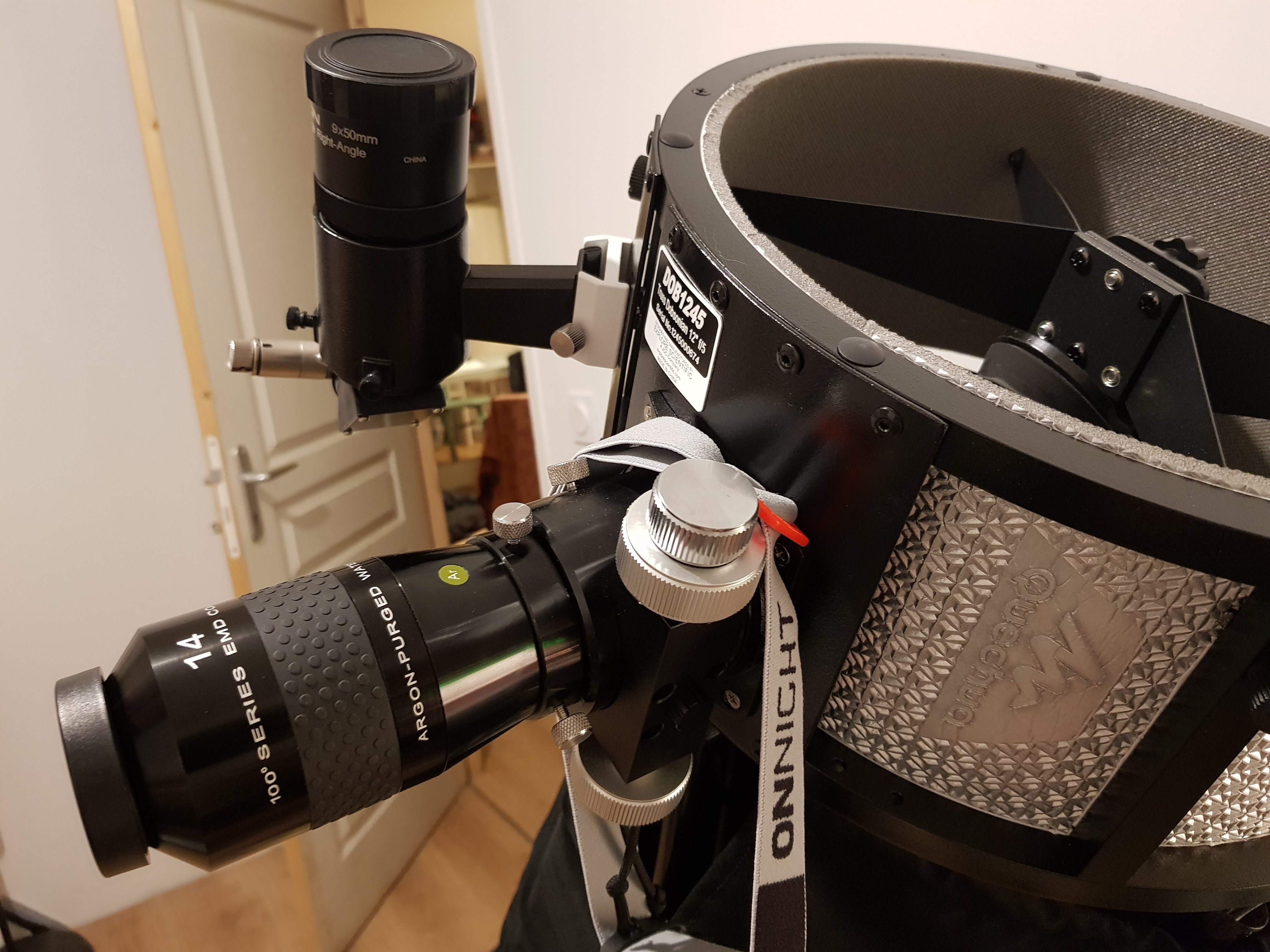

Tu as changé l'emplacement du PO (moi pas) ?
Non, je m'y suis fait à droite en fait. Un peu pénible au début puisque comme pas mal de gens je vise avec l'oeil droit, mais bon.

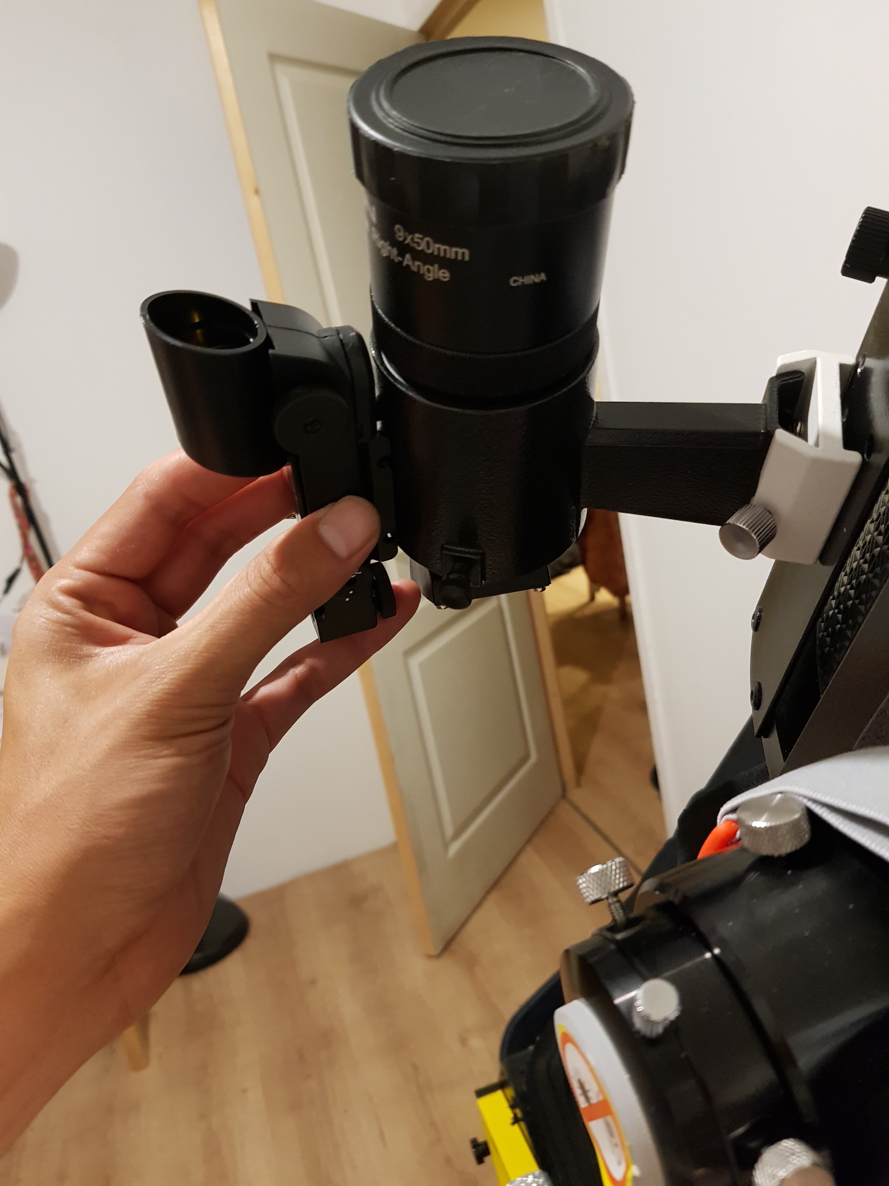

Je suis vraiment fan du point rouge pour dégrossir, et j'ai chopé ce 9x50 cet aprèm en occasion, faudrait que je trouve un système pour fixer le point rouge directement sur le chercheur comme sur la photo.
Si j'y arrive, j'espère que ça sera pas trop galère à aligner ensuite.

il y a 18 minutes, jgricourt a dit :
Oui le point rouge + le chercheur optique sur support double c'est l'idéal j'ai aussi ça sur mon XT10.
Ah, tiens, tu n'as pas un Telrad comme beaucoup ?
