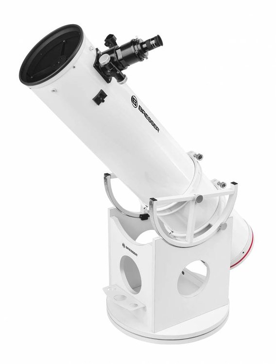

2. BRESSER MESSIER 200/1200
6c64b8e5a233edb01c02a951b779bc3e_4716420
Prix : 450+ 3€ de fdp par UPS standard
Légèrement moins cher que le skywatcher mais il n'a qu'un seul oculaire de fournis le 25 Superplössl (Ø 31,7 mm / 1.25 ") contrairement au deux fournis pour le flextube, d'après  les retours que j'ai lu sur le net le plossl 10mm fournis par le skywatcher est de pietre qualité donc la différence de prix me permettra de pouvoir investir dans un second oculaire .
de plus le telescope peut être installé sur une monture équatoriale ( en rajoutant une queue d'aronde) et je me dis que si j'en viens a vouloir faire de l'astrophotographie  je pourrais faire évoluer assez facilement le matériel .
Qu'en pensez vous ? Je rappel que mon budget max est de 500€ tout compris !

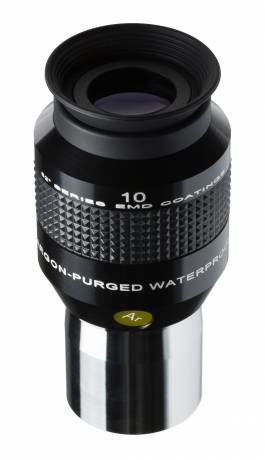

quel oculaire me conseilleriez vous en complément du 25mm oculaire Superplössl si je venez a prendre le bresser ?

Très cohérent, quasiment rien à redire sur ton analyse. Je pense que tu peux partir sans hésitation dans ton choix même si Sun a évidemment raison de te suggérer d'aller d'abord voir un peu ce que ça donne sur le terrain en te joignant à une sortie avec d'autres astrams ! A toi de voir s'il y a un intérêt à gagner les 30cm de compacité d'un flextube replié, sachant qu'un 250 tube plein passe généralement encore sans problème sur la banquette arrière d'une voiture.
Il y a 7 heures, Eldra a dit :
Ca c'est de l'argument commercial, quasi jamais personne ne le fera. Un 250/1200 demande une très grosse monture valant bien 4x le prix du tube et débuter les longues poses avec une telle focale et un instrument aussi gros est bien difficile.
Plusieurs manières de répondre à cette question. Moi je me dirai que tu ne sais pas quels critères seront les plus importants pour toi : mix entre champ, dégagement oculaire, poids, qualité de la bonnette, qualité optique, … sans oublier de réfléchir à un étagement complet des focales avec les oculaires/barlow qui suivront. Du coup n'importe quel oculaire de 10mm fera l'affaire pour débuter, soit celui d'origine des SW qui se revendent 10 euro d'occas soit un autre type TS HR à 40/50 euro d'occas par exemple. A voir suivant ce qui se trouve dans les PA sachant que tu pourras l'y revendre plus ou moins au même prix quand tu monteras en gamme (ou pas, si cela devait te suffire).
En fait j'ai lu pas mal de retour disant que le 10 mm de SW était de pietre qualité donc si je choisi le bresser ce ne sera pas pour prendre ça en plus . De ce que j'en ai lut 25mm et 10mm c'est bien pour débuter. Mais j'avoue que autant je me suis posé très sérieusement la question du télescope autant pour les oculaires je suis encore assez dans le flou pour les modèle a environ 50€.
Édit : pour ce que je souhaite voir , en gros je vais commencer par faire du planétaire pour justifier au plus vite mon investissement auprès de Madame XD et lui montrer la beauté de notre système solaire avant de m'éloigner de la terre et visiter le ciel profond  :)
Il a à peu près la même qualité de fabrication que le 25. Ce que pas mal de gens n'ont pas encore compris c'est que si on compare frontalement les deux (ce que font forcément les débutants) le 10 sera toujours moins lumineux cause pupille de sortie plus faible et moins confortable cause moindre dégagement oculaire sur les plossl de courte focale + suivi des cibles moins évident puisqu'on grossit d'avantage. Il serait donc plus juste de dire qu'on se montre généralement moins exigent envers le 25 qu'envers le 10, et donc qu'on remplace généralement d'abord ce dernier.

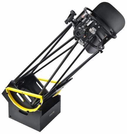

De facon tout a fais secondaire j'ai craqué mon slip , mon PEL et mon assurance vie pour acheter un
EXPLORE SCIENTIFIC ULTRA LIGHT DOBSONIAN 254MMM GENERATION II
727d9dbbb5650c6a5bd93d105373665f_0116925
Je l'est pris chez BRESSER.DE au prix de 492.90 FDP IN  pour le modèle d'exposition  bien-sur ^^

il en ressort que le problème ne vient pas de BRESSER mais de Explore scientific , et ces problèmes la je ne devrais pas les avoir ,vu que le modèle était en expo , si il y avait de gros défaut sur le télescope ils ne l'auraient pas exposé , bien-sur je m'attends a ce qu'il arrive avec quelques rayures , mais bon  tant qu'il fonctionne ;) ( avec 260€ de reduc et une garantie on va a pas pleurer non plus )
Pour les oculaires j'ai investi dans un 25 et un 10 mm 52° de chez Explore scientific
OCULAIRE EXPLORE SCIENTIFIC 52° LER 10MM AR
2d12d4d2126d261e4f4ba4c73ffbe675_0219510
dont j'ai lu quelques retours assez bon et qui ne plombent pas trop mon budget qui etait de 500€ a l'origine .
je les remplacerais plus tard mais pour le moment a 70€ l'unité il ne coûtent pas excessivement cher.
