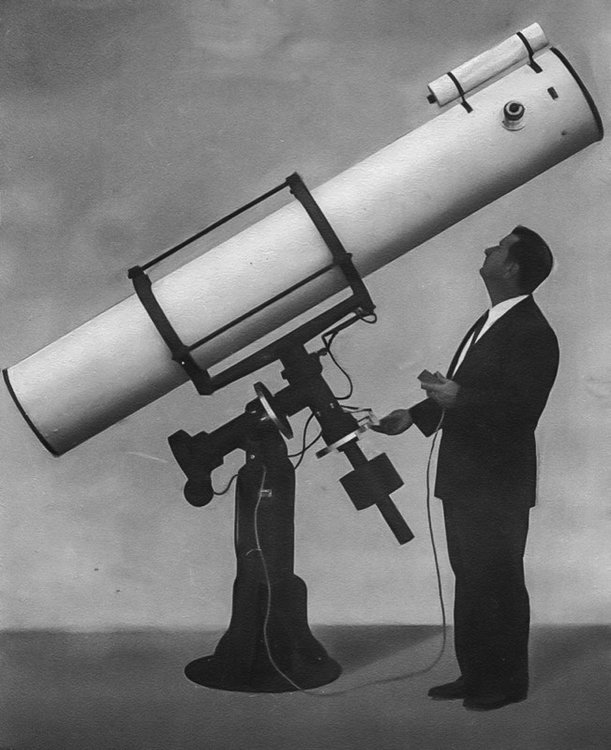

Jean Texereau et la SAF ... l'on fait, bien avant.
http://www.mars.dti.ne.jp/~cmo/198/cave.html
Thomas Cave les a réalisé, bien avant et il est monté à 12,5" pour son plaisir d'exploration de Mars.
