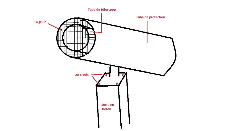

Je suis actuellement en service civique durant 6 mois dans un pôle culturel. En tant qu'astronome amateur, je souhaiterais proposer comme projet la mise en place d'un télescope ou d'une lunette en libre utilisation, en plein milieu d'une grande ville. L'objectif ici n'étant pas d'obtenir une qualité d'observation parfaite pour faire des observations précises du ciel, mais simplement de permettre à des personnes n'ayant jamais eu le moindre contact avec le ciel de mettre leur œil dans un télescope et de pouvoir observer la lune (au moins)
La grosse difficulté du projet : les besoins de solidité afin de palier aux éventuelles dégradations d'un tel télescope par des gens mal intentionnées. Je ne sais pas si ça a déjà été réalisé, ni même si c'est possible, c'est pour cela que je viens vers des connaisseurs tels que vous.
- J'ai imaginé un télescope posé sur une base en béton, fixé par 4 gros rivets afin d'offrir une grande résistance.
- Je pense qu'une monture équatoriale n'aurait pas d'intérêt, et n'est de toute manière pas assez intuitif pour des néophytes.
- Le tube de la lunette pourrait être protégé par une sorte de grille qui l'entour entièrement, voir protégé par un autre tube autour du tube du télescope, et plus résistant.
- La GROSSE difficulté est de réussir à protéger le miroir / la lentille. J'ai imaginé deux solutions (j'espère qu'elles ne sont pas trop ridicule…)
1) la première consisterait à poser une plaque en plexiglace la plus transparente possible et en évitant au maximum les effets de lentilles (pour éviter les déviations de la lumière). Cette plaque serait posé à l'entrée du tube sur le télescope.
2) La deuxième solution consisterait, pour le cas d'un télescope, à poser une grille à l'entrée du tube. Etant donné que l'araignée est déjà présente à l'entrée du tube, j'imagine que rajouter une grille peinte de noire ne serait pas catastrophique pour la qualité de l'image (sachant que la lumière n'est pas un problème puisque ce télescope serait réservé exclusivement à du planétaire)
Voilà, j'espère que vous pourrez m'aider. N'hésitez pas à me poser des questions sur des problématiques auquel je n'aurais pas pensé. N'hésitez pas à être cash avec moi si vous trouvez que ce projet n'est pas réalisable en m'expliquant pourquoi.

Prévoir également un pare-soleil assez long pour prévenir les dégradations par projections.
Sur ce forum traîne des opticiens. Je suppose qu'ils pourront suggérer un verre organique de bonne qualité plutôt que du plexiglas.
Je pense qu'il faut envisager la possibilité de changer facilement cette protection (fixations, éviter les pièces sur mesures...).

Merci pour ton avis !
Merci pour l'info du pare-soleil, je pensais pas que ça serait aussi important, j'ai déjà observé la lune plusieurs fois pas loin d'un lampadaire et je n'avais pas l'impression que ça génait tant que ça !
Pour la plaque de plexi je prend note qu'il vaudrait mieux se tourner vers du verre organique facilement changeable !
Par contre je viens de penser à une autre problématique. Comment limiter les risques d'une observation du soleil sachant que le télescope fonctionnera aussi en journée…

En effet, je ne vois pas trop de solution à ce problème qui monte largement en problème numéro 1. En pleine ville, on ne peut pas enlever l'observation du planétaire, il ne resterait rien à voir. J'irais effectivement me renseigné sur les lunettes terrestres.
Après, on peut imaginer une solution d'un frein automatique sur l'axe du télescope afin qu'en journée il soit impossible de le bouger ? OU un clap de fermeture en journée ?
Si je ne trouve pas de solution à ce problème, je pense que c'est voué à l'echec 😞

Mais je suis moi aussi assez moyennement convaincu :-/ . Non pas que ce ne soit pas une belle intention mais trop de facteurs vont te générer une maintenance régulière et sur long terme qui ne sera pas incluable dans le futur budget, je crains :
- la gestion du chercheur (mire fixe ?) et de l'oculaire (zoom ?, et pour la mise au point ?) posera des questions mécanique : qui va fabriquer un truc non volable et peu dégradable ? Dans le cas d'une longue vue terrestre libre accès comme on peut en voir dans certains lieux, comment l'adapter en gardant des perf un minimum potables pour l'astro ?
- le plexiglass auquel tu penses va fortement diminer les perf optiques. Même une vitre spéciale si elle n'est pas polie et traitée avec le même soin qu'une lentille astro va direct impacter l'observation. Si en plus cette vitre doit être changée régulièrement...
- la grille c'est pas bon non plus, elle créera une diffusion de lumière infiniment plus impactante qu'une araignée sur un newton.
- dans tous les cas faudra régulièrement nettoyer, insectes ou autres poussières qui resteront collés dessus.
- dans tous les cas tu auras entre 1 jours et quelques semaines suivant là tu habites avant que quelqu'un vienne te taguer l'objectif, juste pour voir ce que ça fait (je ne critique même pas, quand j'étais jeune ça aurait pu être moi…)
- et là on n'a réglé en rien le problème de l'exposition à l'humidité (champignons, étanchéité) qui va se cumuler au gel parfois. Ca me fait froid au dos rien que d'imaginer la flaque d'eau qui va croupir sur l'objectif avant de geler en hiver ou de permettre à de mignons moustiques de pondre leur larves en été.
- se poser aussi la question de la résistance face à la casse. Celle que certains se poseront c'est le nombre de tours que fait la lunette sur sa monture après un high kick. Un matos optique c'est pas vraiment fait pour ça.
- sur le même thème, la question des réglages qui sera nécessaire sur un système à miroir. La lunette devrait être plus stable mais si on la maltraite faudra quand même que quelqu'un vérifie de temps en temps et puisse éventuellement intervenir dessus (et là c'est compliqué…)
- d'un point de vue pratique, la gestion de la position d'observation sera à prendre en compte. Sur un newton ce serait un bordel sans nom. Sur la lunette restera le problème du débattement en hauteur et le quasi besoin d'un renvoi coudé.
- il faudra que ton spot retenu permettre une vision sur l'horizon sud plus ou moins dégagé, du moins pas bouffé par des arbres et/ou bâtiments au delà de 15 ou grand max 20° de hauteur. Sinon exit les planètes et la lune en été.
- comme certains l'on évoqué, le soleil sera un cas potentiellement dramatique quand des gamins de 8 ans sans initiation préalable mettront la main sur cet instrument. Déjà que moi qui suis astram je m'amusais à faire cramer des trucs avec mon premier telescope quand j'étais ado...
Voilà c'est pas pour te décourager, mais on peut penser à pas mal d'autres situations qui pour moi sont insolvables sans y mettre beaucoup de tunes notamment pour la maintenance.

Rebonjour à tous ! Merci pour vos avis et votre expertise du problème, je commence à y voir plus clair !
Pour l'instant, je commence à me rendre compte de la non-faisabilité de ce projet. En faite, je me suis toujours demandé pourquoi je n'avais jamais vu de télescope autonome, je commence à comprendre pourquoi. Et effectivement, le budget ne sera pas débloqué sur une durée supérieur à 6 mois (je suppose) donc question entretient ça risque d'être difficile… Et le problème de l'électricité est un réel problème.
Il reste cependant la proposition de Popov qui est une excellente idée. Proposer un emprunt de télescope, avec une zone de retrait des télescopes directement sur le campus universitaire (c'est ce public que je vise). Cela ciblerait effectivement un tout autre public étudiant, mais un public aussi intéressant, celui des personnes intéressés par l'astronomie mais n'ayant pas l'argent nécessaire pour se procurer un télescope et pas le temps pour rejoindre un club d'astro.
Je pourrais d'ailleurs proposer une mise en relation entre les membres du club astro de ma ville et ces "emprunteurs de télescope". J'imagine également qu'une application pourrait être mise en place pour apprendre la base de la base pour se débrouiller, en quelques rapides vidéos/texte sur le montage/utilisation d'une lunette, sur le repérage des principales planètes, et enfin sur son observation.
Merci de m'avoir montré les limites de mon projet, et d'en avoir fait fleurir un nouveau un peu différent mais tout aussi intéressant.

La solution du VA est effectivement intéressante. (VA c'est bien un télescope qu'on dirige à distance c'est bien ça ?)
Pas exactement. C'est un télescope où l'oculaire (et l'oeil) sont remplacés par une caméra. On affiche l'image (ou la vidéo) de la caméra sur un écran. Soit c'est l'image en direct de la caméra (lune, planètes), soit on affiche un empilement "live" de plusieurs images (pour le ciel profond).
Le contrôle à distance c'est un "plus" pour pouvoir s'installer confortablement dans un salon tout en regardant ce que sort la caméra, mais ce n'est pas indispensable (certains font du VA avec un Dobson entièrement manuel).
il y a 1 minute, Ludo J. a dit :
Je vais m'y pencher. Quelques petites questions, la première est le prix, j'ai peur que tout ce matériel finisse par couter bien plus cher que ce que je comptais faire… ou bien je me trompe ?
Pas forcément ultra cher mais il y a forcément plus de matériel qu'avec un télescope seul.
Il faut rajouter un ordi, un écran, une petite caméra, une monture motorisée.... Seule économie, il n'y a pas d'oculaire !
Ceci dit, pour du planétaire/lunaire, un petit Mak 90 sur monture alt-az motorisée pourrait faire l'affaire (exemple Nexstar SLT Mak 90 chez Celestron), ainsi qu'une caméra type ASI120mini (encore moins chère en version "aliexpress"). Et on peut zoomer dans l'image si on souhaite, plutôt que d'être limité à un seul grossissement.
Si tu te limites à la lune seule, même un montage bricolo à base d'objectif photo + caméra USB peut faire l'affaire, comme certains VA-tistes le font pour avoir un système "de voyage" super léger.
Niveau logiciel, il y a tout ce qu'il faut en libre (Indi etc) pour contrôler monture et caméra. Reste à intégrer tout ça pour la partie accessible au public (écran, moyen de contrôle éventuel par le public, quoique ça puisse être totalement automatique s'il le faut: il peut pointer tout seul la lune, Juju ou la planète qui est visible ce soir-là).
La deuxième chose, je trouve ça un peu redondant, car justement le fait de pouvoir le contrôler à distance fait que le public pourrait aussi très bien contrôler un télescope à l'autre bout de la France, et bien plus puissant… quelle valeur ajouté ce télescope aurait ? Ca marche vraiment bien face au public ce genre de chose ? Les gens peuvent repartir avec leur photo dans leur smartphone ?
Bien sûr, mais si le télescope est visible (bien qu'inaccessible pour raison de sécu) depuis l'endroit où se trouve l'écran, et si le public peut le bouger en direct tout en visionnant les images, ça leur parlera.
Certains youtubeurs astro (je pense à astronogeek qui est très suivi en France) ont commencé à diffuser en live ce genre d'observation électronique, avec pas mal de succès apparemment.
Dans la vraie vie, je peux te confirmer que ça marche bien face au public même si pour l'instant je n'ai animé (ou vu) que des sessions guidées par un animateur. Le plus impressionnant était cet américain qui projetait la lune en direct avec un énorme vidéoproj dans sa rue à San Francisco. On pouvait "marcher sur la Lune" ;)
Il y a 1 heure, Ludo J. a dit :
Sauf que ça n'existe pas. Tu peux acquérir des images brutes en contrôlant des télescopes à l'autre bout du monde mais ça a un prix (justifié) et ne concernera jamais le grand public. Dans l'idée de Clouzot tu as l'interface sous la main et en libre accès, ce serait totalement différent
il y a une heure, clouzot a dit :
Je pense plutôt que ce serai ultra cher. Pas pour l'instrument ni la caméra mais pour l'installation + câblage , l'intégration logiciel + la borne de contrôle, la maintenance, … Y'en aura pour plusieurs dizaines de milliers d'euro...
il y a 15 minutes, popov a dit :
Exact. C'est tout le problème dès que tu as une installation en libre accès, et il faut aussi rajouter l'aspect sécurité des personnes, avec passage de la commission, un bureau de vérif externe etc.
Je vois plutôt ce genre de choses dans le cadre d'une manifestation organisée sur plusieurs jours avec le budget qui va avec (Nuit Blanche, ce genre de choses), ou bien dans le cas improbable où une Région, communauté d'agglo ou ville voudrait faire un appel à projets.
Hors ce cadre, on en revient à la proposition faite plus haut d'un équivalent des longues vues terrestres, qui ont fait leurs preuves sur les sites touristiques...mais en empêchant leur utilisation la journée pour éviter de cramer quelques rétines.
La longue vue terrestre publique j'y crois pas : gestion de la mise au point, gestion des grossissements, qualité optique (j'en ai des souvenir vraiment bof bof, en terrestre je veux bien mais sur jupi ça va être le carnage), probablement pas de RC sans faire de modif, … et reste ce besoin de modif pour contrer le soleil...
Ou bien, pour éviter l'interaction avec le public : le truc filme la Lune ou une planète et projette le résultat en direct sur un grand mur ou au sol. Pas d'écran ou de boitier accessibles au public, moins de contraintes de durcissement ou de sécurité. OK, il reste l'intégration et la maintenance, qui vont coûter un bras...!
Ben le but c'était quand même de laisser les gens choisir ce qu'ils veulent cibler… Remarques que si le montage est fait pour le VA, je ne miserai pas sur un f/d type planétaire mais plutôt pour le CP, même en ville.
il y a 29 minutes, popov a dit :
Oui, j'y ai pensé, mais c'est quand même nettement plus touchy de régler automatiquement un stack pour du CP (il n'y a qu'à voir le temps que Vaonis et Unistellar ont mis à sortir leurs scopes) que de faire un réglage automatique du gain/contraste sur quelque chose de bien contrasté comme la lune ou un limbe de planète.
merci à vous, popov et Clouzot, pour le temps que vous prenez à m'aider. C'est très important pour moi de recueillir l'avis d'experts de l'astronomie amateur 😀
Le système VA peut-être effectivement intéressant. Mais si tu chiffres ça vers les 10 000 euros ça risque d'être plutôt compliqué ! Même si j'ai pas encore commencé, j'ai l'impression que ça risque d'être chaud une telle somme (je miserais plutôt sur 2 ou 3000 euros de budget vu les projets précédents).
Sinon, il me reste la solution de ne pas réaliser un outil pérenne et autonome, même si c'est justement ce qui me tenais à cœur. En faite, on peut imaginer utiliser le système VA et proposer une sorte d'exposition sur le campus avec deux ou trois (voir plus ?) télescope en VA qui projetteraient chacun une image différente sur une toile/un écran. Ca serait assez intéressant, puisque ce serait en même temps une exposition de quelques télescope (c'est toujours joli un beau téléscope non ?) Et à la fois une sorte de galerie d'image vivante. Car les gens verraient des images produites au moment même ou ils regardent l'exposition.
On perd le côté autonomie et constant, mais je crois que je n'ai pas trop le choix. Petite question encore, Popov tu parles de CP en ville ? En VA c'est possible ? Car ça serait un vrai plus ! Je pense que mon projet se déroulera debut 2020, alors on aura orion et sa nébuleuse entre-autre...
Pour diminuer le prix du matériel, je pourrais être en collaboration avec le club astro de ma ville (qui est un gros club de 150 membres)
Vous en pensez quoi ?
Ludo.
il y a 9 minutes, Ludo J. a dit :
Oui c'est possible, c'est tout l'intérêt du VA d'ailleurs: rendre visible des objets faiblards grâce à la caméra, quitte à empiler plusieurs images pour en extraire le signal utile (la nébuleuse) et virer le reste (le bruit). Il traîne des exemples de ce qu'on peut faire depuis un centre-ville dans la section VA de WA, en particulier Orion et ses nuages (M42, tête de cheval, flamme, etc).
