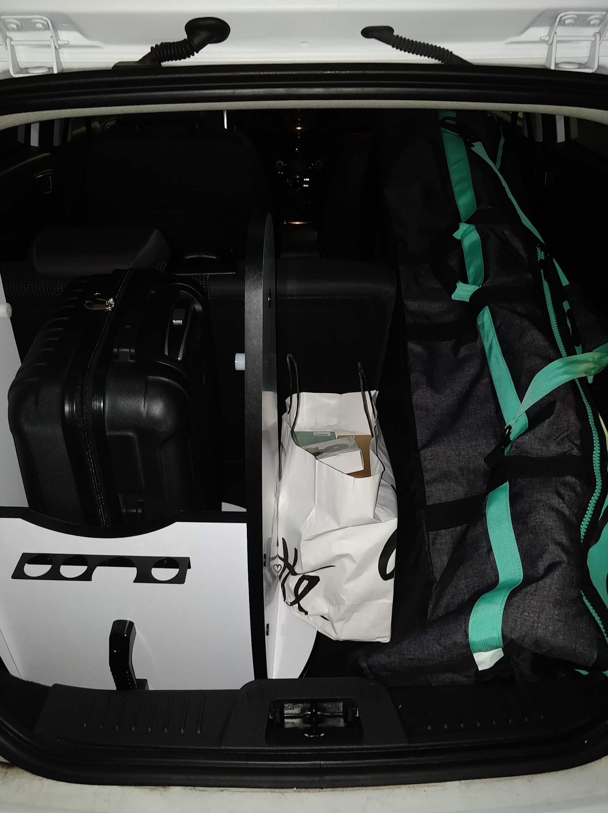

Et niveau transport, ça rentre facile dans une citadine moyenne (ford fiesta mk8 pour moi).
Dob 254/1200, tube (dans le sac noir et turquoise), base, sac avec accessoires et une valise cabine dans le coffre + place passager arrière droite rabattu.
