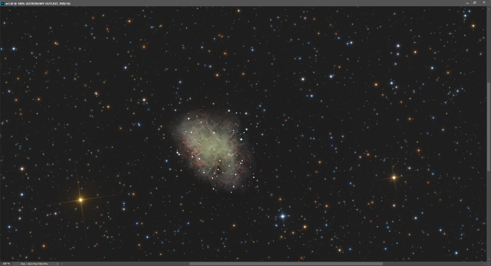

Une cible que j'affectionne particulièrement...elle est de toute les sorties en ce moment! Messier 1 (48x30s, dark / flat / traitements à la volée)

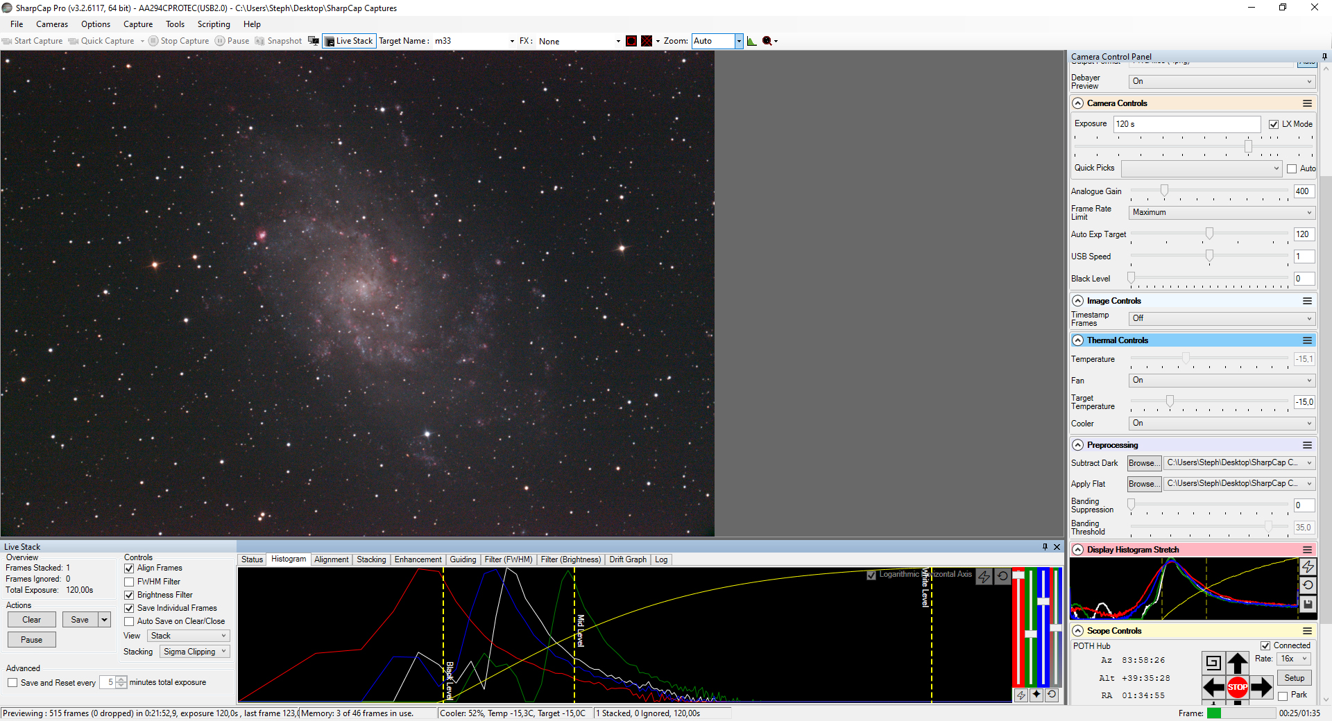

Une sub de 120s
 En comparaison, M33 la même nuit, mais sans filtre, le même temps d'intégration (avec des sub de 30s Vs 120s) et le même traitement.
