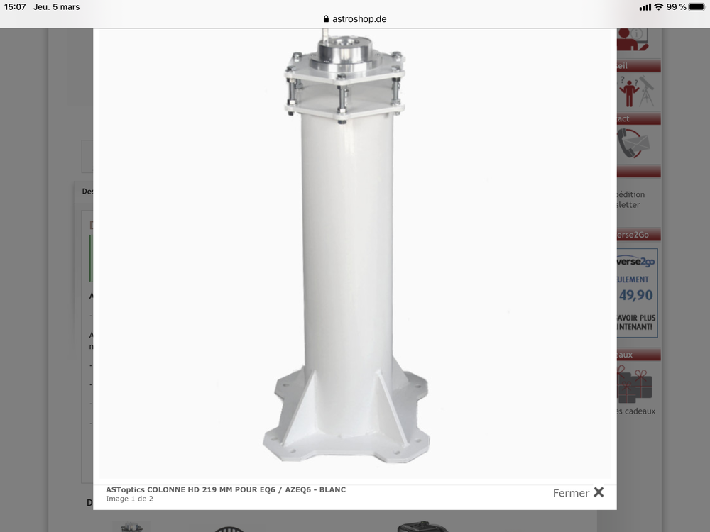

Bonjour , j'avance dans mon projet de poste fixe , je me penche sur la colonne en ce moment , je suis plus pour la fabriquer plutôt que de l'acheter (500-600€ quand même ) , seulement , en cherchant un tube acier de 200mm de diamètre pour 3-4mm d'épaisseur, je ne trouve que des plans à environ 200€ le tube de 120cm..... sans l'expédition....
Je suis dans la région ouest ile de France et je voulais savoir si vous aviez une ou des adresses pour du tube bon marché ... je vois pas trop ou chercher ....

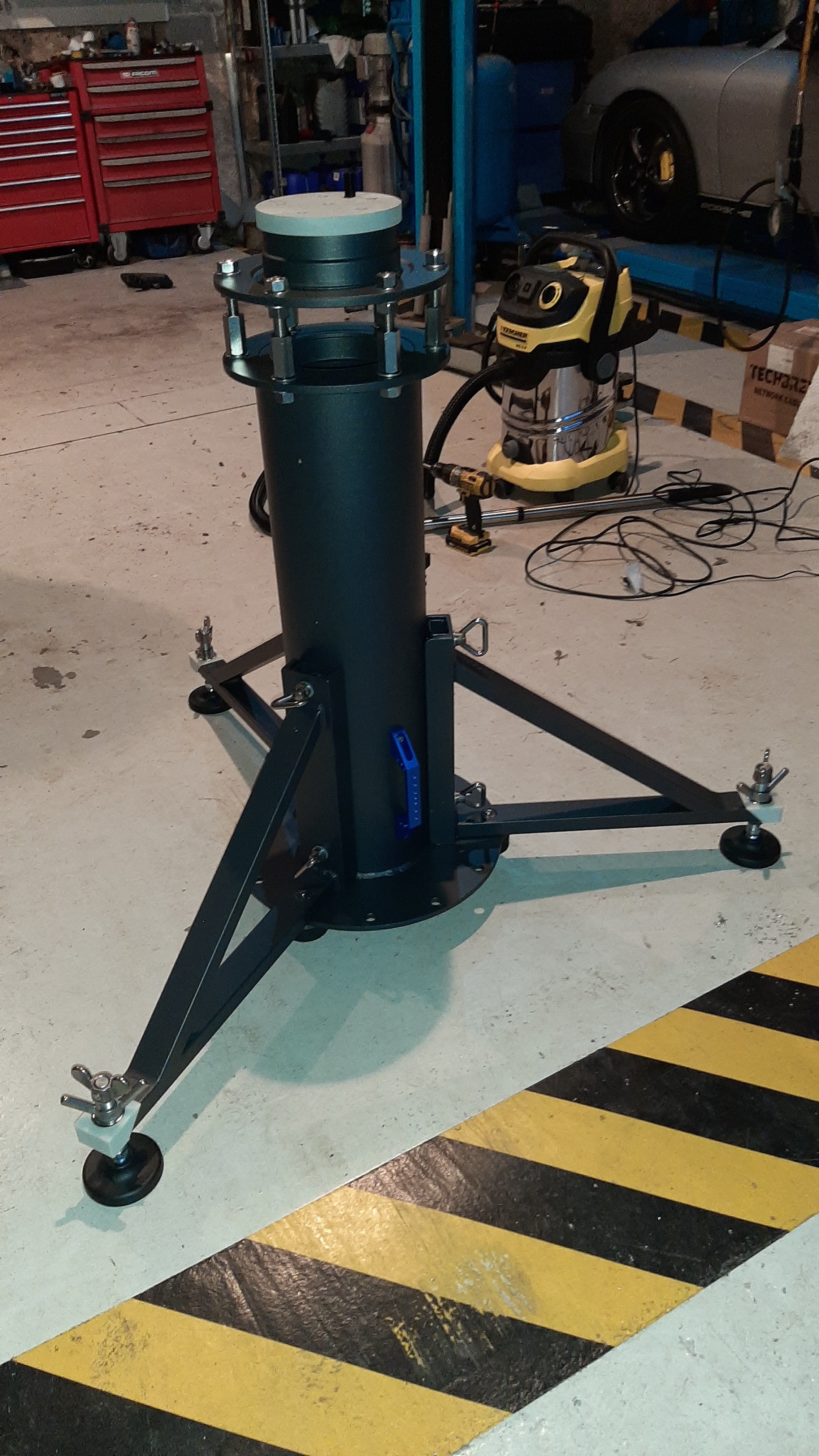

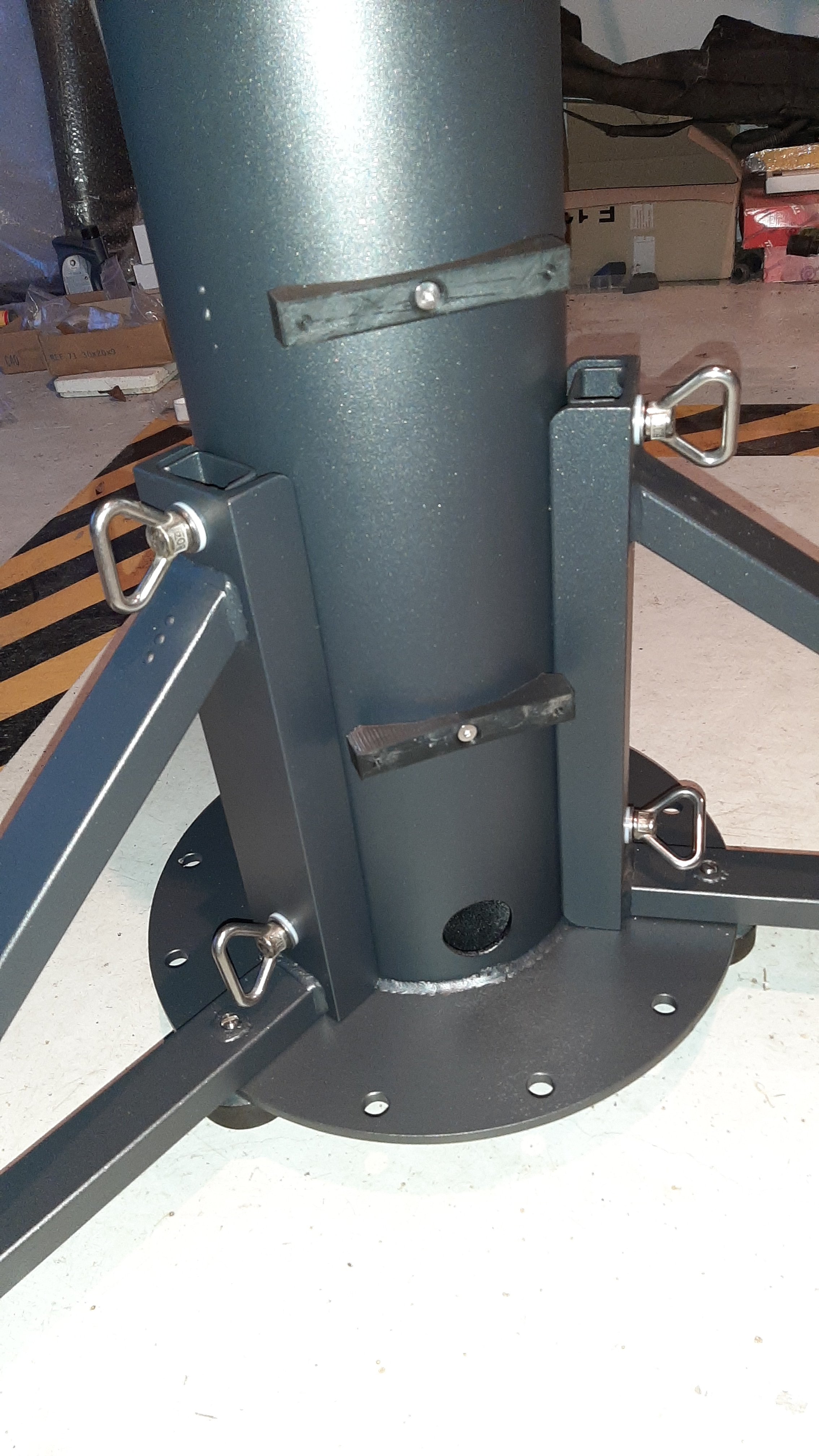

Ta colonne est fixée au sol ou tu as des pieds ?
Elle est fixée au sol par trois pattes à 120°. J'en ai fait une autre coulée dans le béton sur 40 cm (plus délicat au niveau du positionnement vertical. Pour la première c'est réglable). Et puisque la bétonnière ne tourne pas encore, je te précise que j'ai opté pour une base béton bien plus large que la tienne (120 cm de coté) pour seulement 20 cm d'épaisseur. Mais chacun fait comme il le souhaite :D Je charge un C11. La monture est généralement une Losmandy GM8 (une EQ6 sur le photo). Pur visuel, je ne suis pas trop embêté par les vibrations, pour la photo, j'aurai rempli la colonne de sable.

Pour moi, dans l'observatoire dont je vais commencer la construction,  c'est un mixte.
Au rez de chaussée,  une colonne en béton armé de 60cm de diamètre,  puis à l'étage dans la coupole une colonne en acier de 22cm. Celle qui me sert actuellement pour mon trépieds que j'avais prévu évolutif. (70kg quand même sur la balance). De plus, quand elle sera boulonnée en poste fixe, elle sera remplie de sable pour amortir certaines fréquences de vibration.

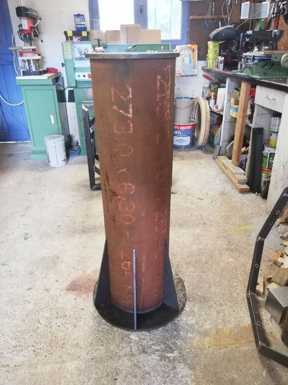

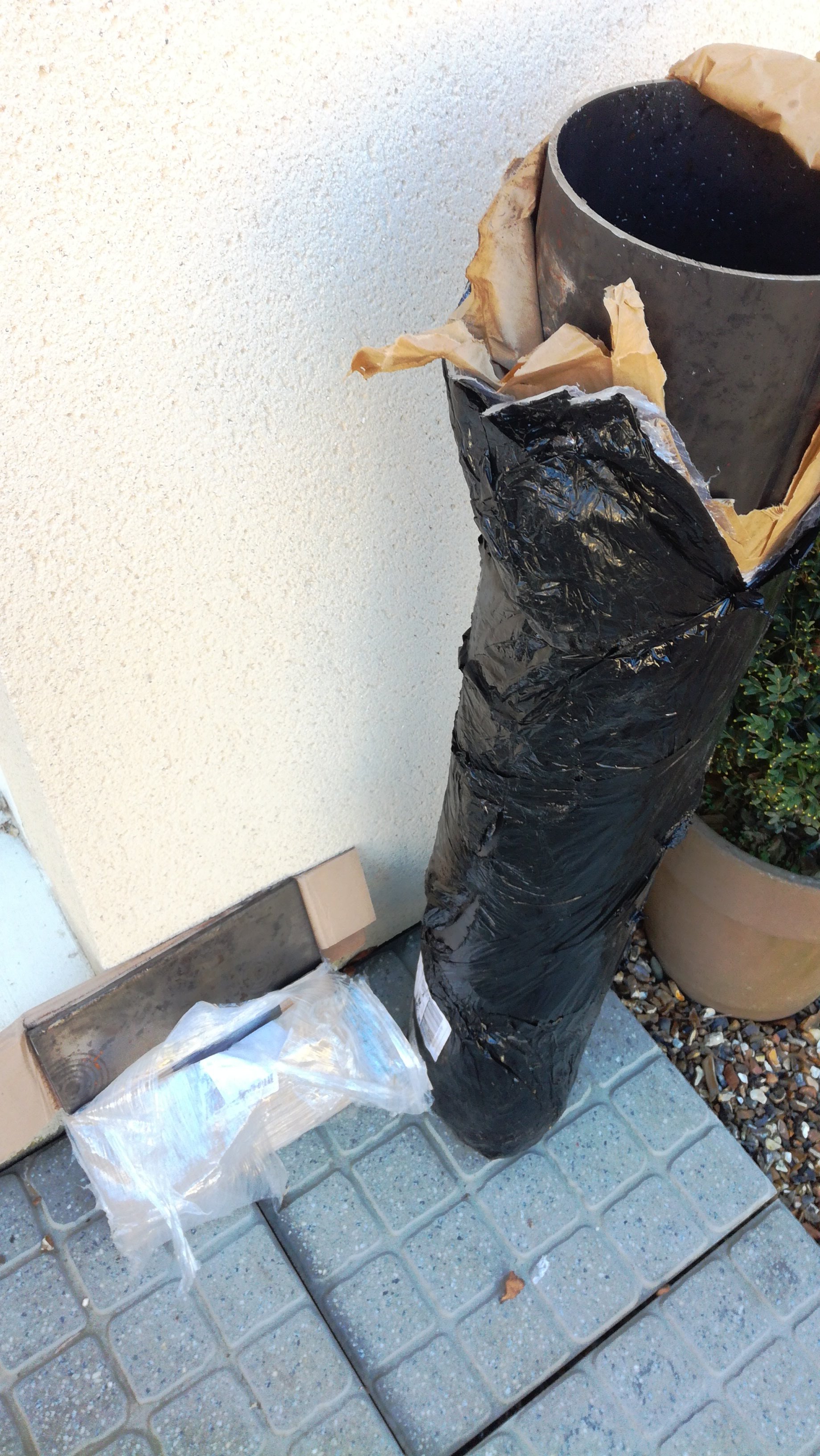

Hello , J'ai fouillé donc par chez moi mais pas très intéressant .... j'ai cherché sur le Oueb et dans toutes les adresse que vous m'avez donné via ce post et en MP , j'ai reçu ce matin de la matière ! 😁
J'ai donc commandé sur ce site :
https://www.materiel-elevage-online.fr
J'ai donc reçu une base acier de 300x300x10 mm et le tube en 193 mm de diamètre ep4 et de 1100mm de hauteur , le tout en chronopost !!! Commandé dimanche ,reçu jeudi ! Pour seulement ma chère Marise ....83€ livré ! Maintenant rdv chez castomerlin pour du fer plat de 5mm pour les renforts ....
Dans tout ça , je suis pas un pro de la soudure , vaux mieux de la brasure a la baguette ou au poste a souder électrode ?
Modifié par yoyo95
Salut
A l'électrode 2.5  ça marche bien suivant l'épaisseur, si tu n'es pas équipé  d'un poste mag
Mettre des goussets entre la platine et le tube,pour renforcer  et tu soudes pas continue,des barrettes de cordons pour pas trop déformer.
De l'électrode rutile suffit pour un acier de construction standard.
Modifié par ABDEL1982
Ok , pas de risque de transpercer!!! Oui j'ai des vieux bouts de ferrailles qui traînent....
Donc électrode rutile de 2.5mm sans faire de long cordon .... j'ai un poste classique, j'ai hésité à acheter un poste a fil continu , pas sur que ce soit meilleur......
Bonjour.
Sur des goussets de renforts, des cordons suffisent(cordons de 50mm tout les 50mm et de préférence en quinconce. La platine ,quant à elle tu peux la souder continue sur le tube
Mais,assembles le tout avant le soudage; platine,tube et goussets de renforts par pointage solide.
