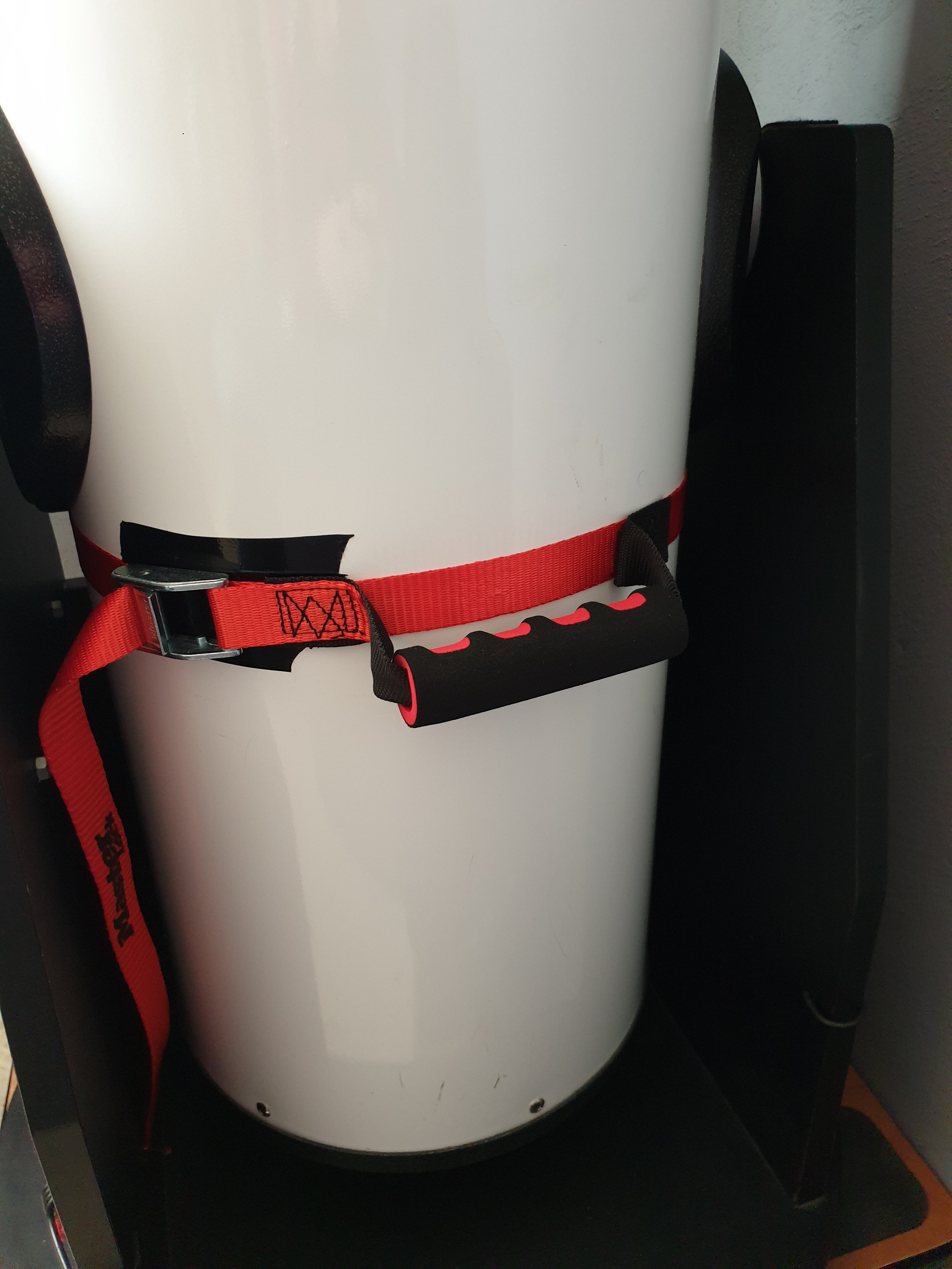

Il y a 7 heures, Fulie28 a dit :
Comme tu as pris un tube plein, il y aurait sûrement une utilité à prendre des sangles pour le transporter. Il faudrait dès retours d'expérience Mais par exemple j’ai une copine qui a l’orion En tube plein et il est bien glissant quand elle veut le ramasser (humidité) et c’est un risque de le faire tomber.
Voici ma sangle poignée masterlock. Un peu d'adhésif pour éviter les rayures et ça ne bouge pas. Seul inconvénient (mais je pinaille un peu) la couleur est moche 😁. Valable pour un 250 mm et plus.
La sangle est en effet obligatoire, je m'en suis rendu compte directement 😅
