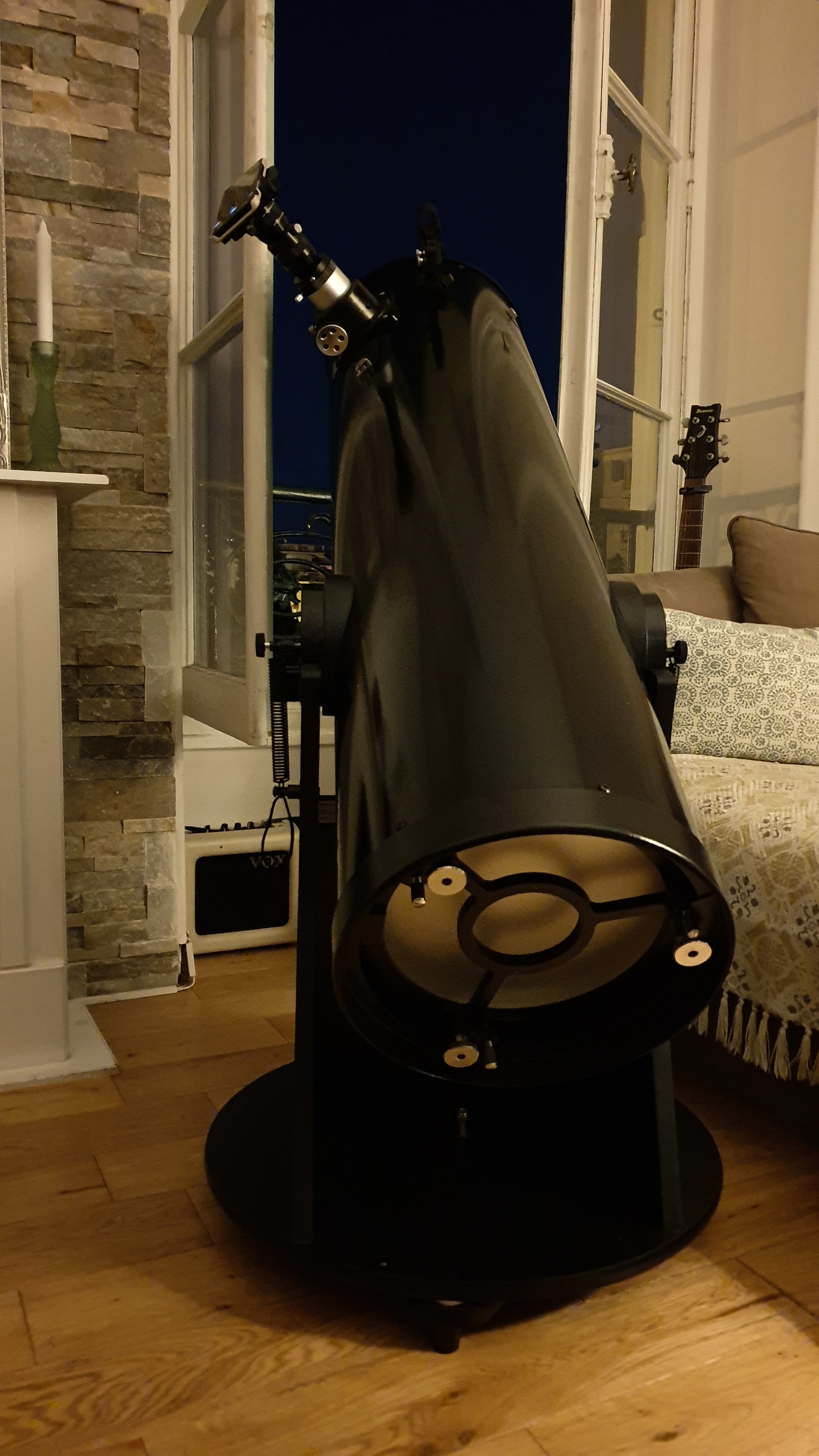

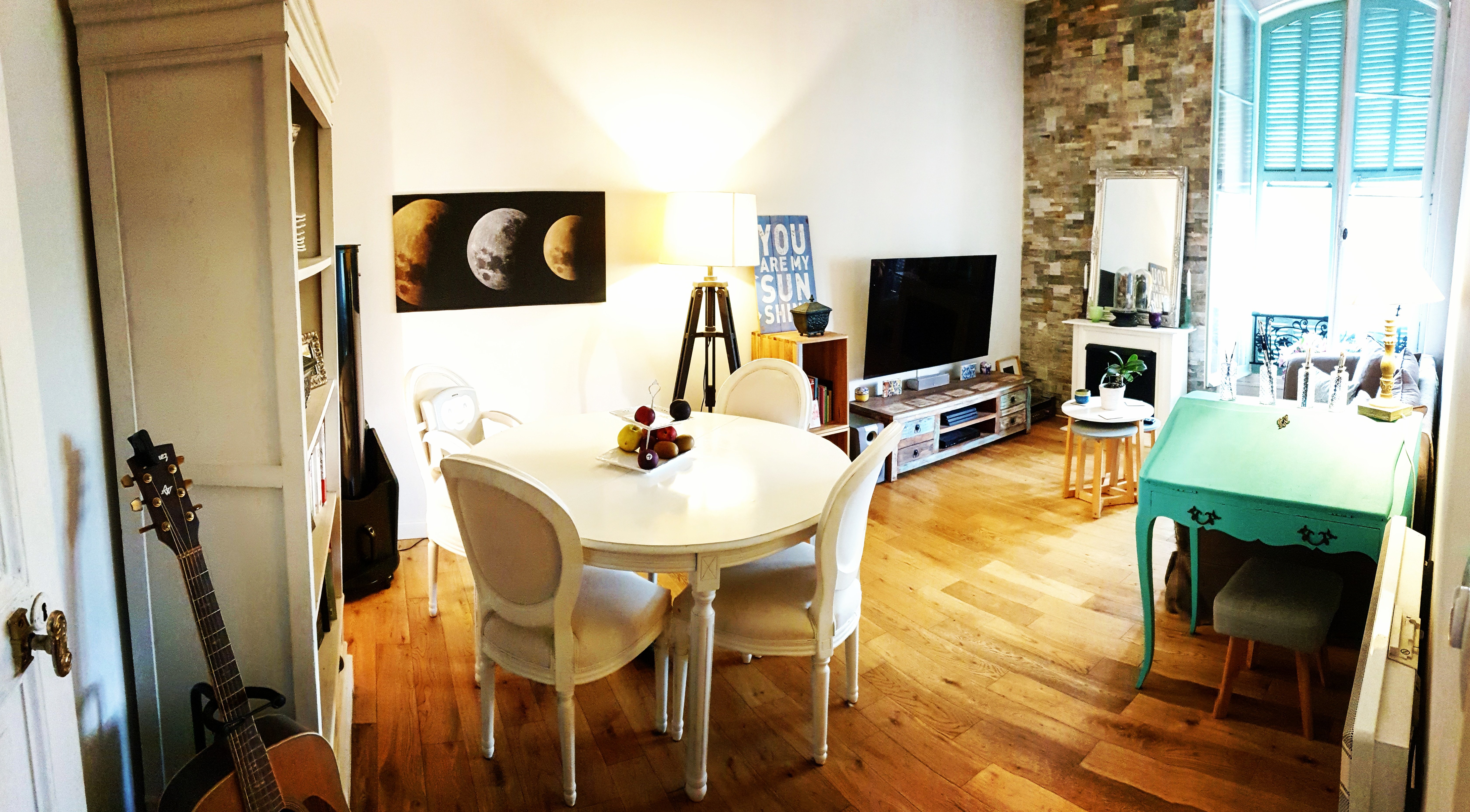

Dans la maison voilà ce que ça prend comme espace. Il est à gauche derrière la bibliothèque. IMG_20190727_134108_648.thumb.jpg.ea1fca47a5c489b91729326c46c09207.jpg
LRM_EXPORT_2805438609301_20190908_212926205.thumb.jpeg.4e7fd571d4c057e06fe84615859e23c6.jpeg
C est déjà pas mal encombrant.

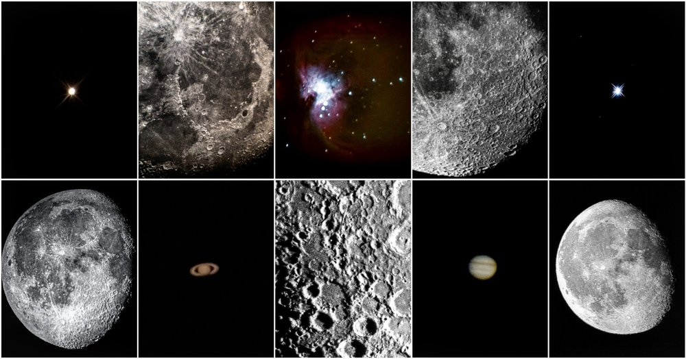

C est déjà un très bon diamètre pour de l observation visuel. Tu résoudras beaucoup d objets du ciel profond si ton ciel est Clément, et t auras une belle image planétaire si les oculaires que tu prendras par la suite sont de qualités correctes.

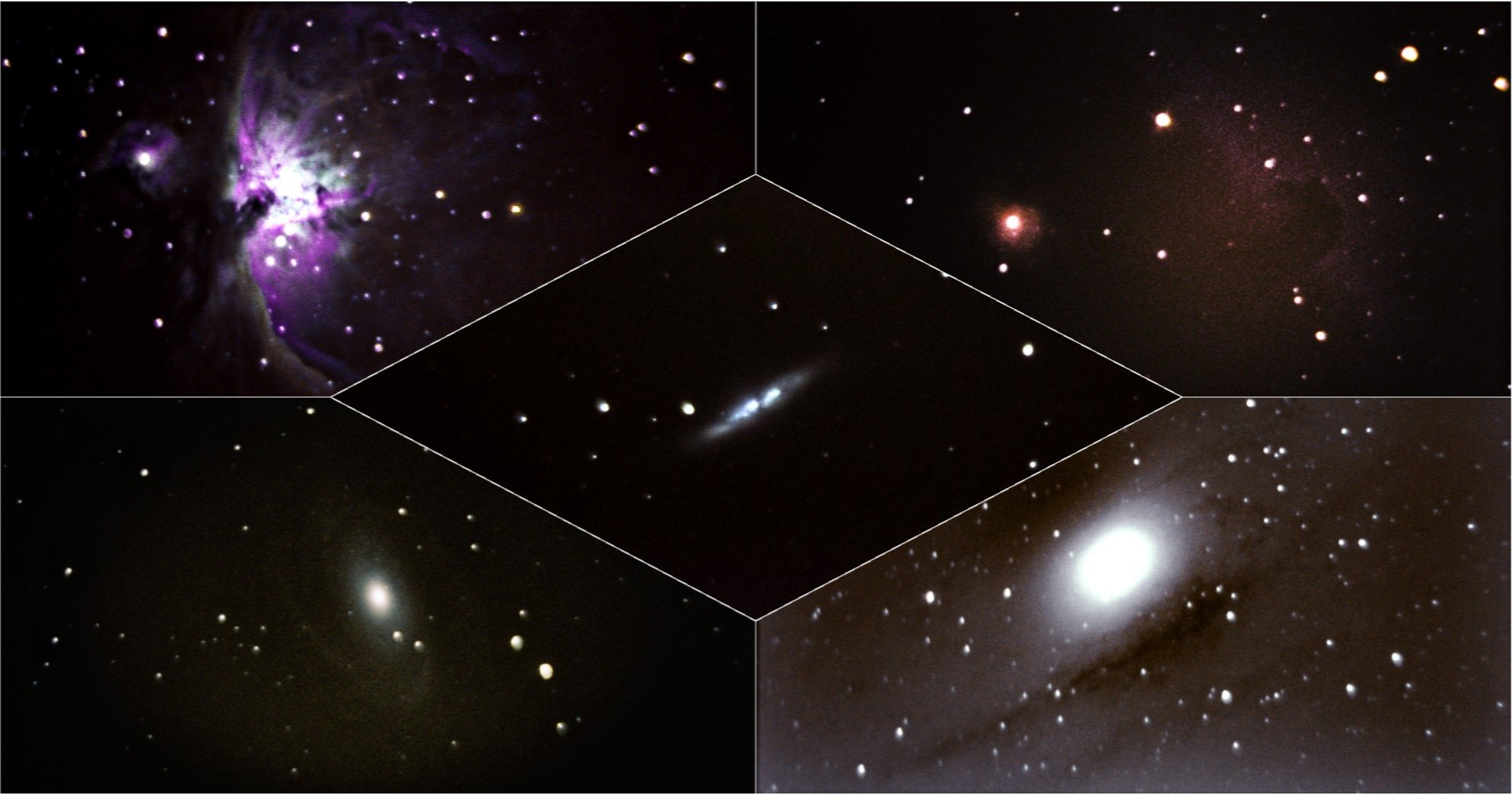

Avec mon dob sans table equatoriale  donc sans suivi et un téléphone assez récent ( galaxie note 9) je sors ce genre de clichés de la fenêtre en pleine ville.
IMG_20191018_012411_860.thumb.jpg.6403c9a6b08d83dc61de990eef4b67a7.jpgIMG_20191018_014432_818.thumb.jpg.b648180462847e061221daefaee5eed5.jpgIMG_20190718_115015_228.thumb.jpg.847623ad3aa9a58cc4ba4a2b589fd501.jpg

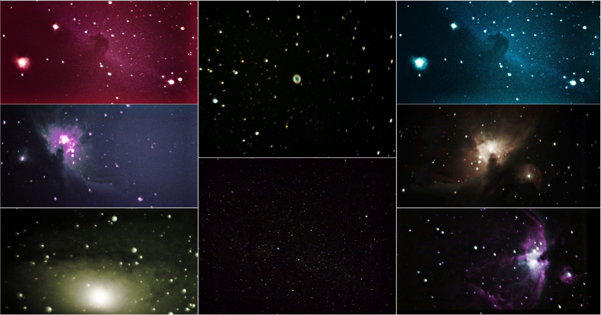

Depuis peu, j ai investi dans un caméra astro, l imx 385, et je n ai toujours pas de suivi, et j arrive tant bien que mal à imager ce genre de clichés sous sharpcap en visuel assisté sur les monts alentours. IMG_20200107_120410_497.thumb.jpg.c16297dd61d407c3315973a2c4244cbb.jpgPicsArt_12-06-05_49_11.thumb.jpg.d6ba51e298056c8f4fb13ad12cee7fda.jpg
1028434601_Stack_16bits_34frames_13s(1)(2).thumb.jpg.5c78d7bcb74df12c9895d2b739d951b6.jpg

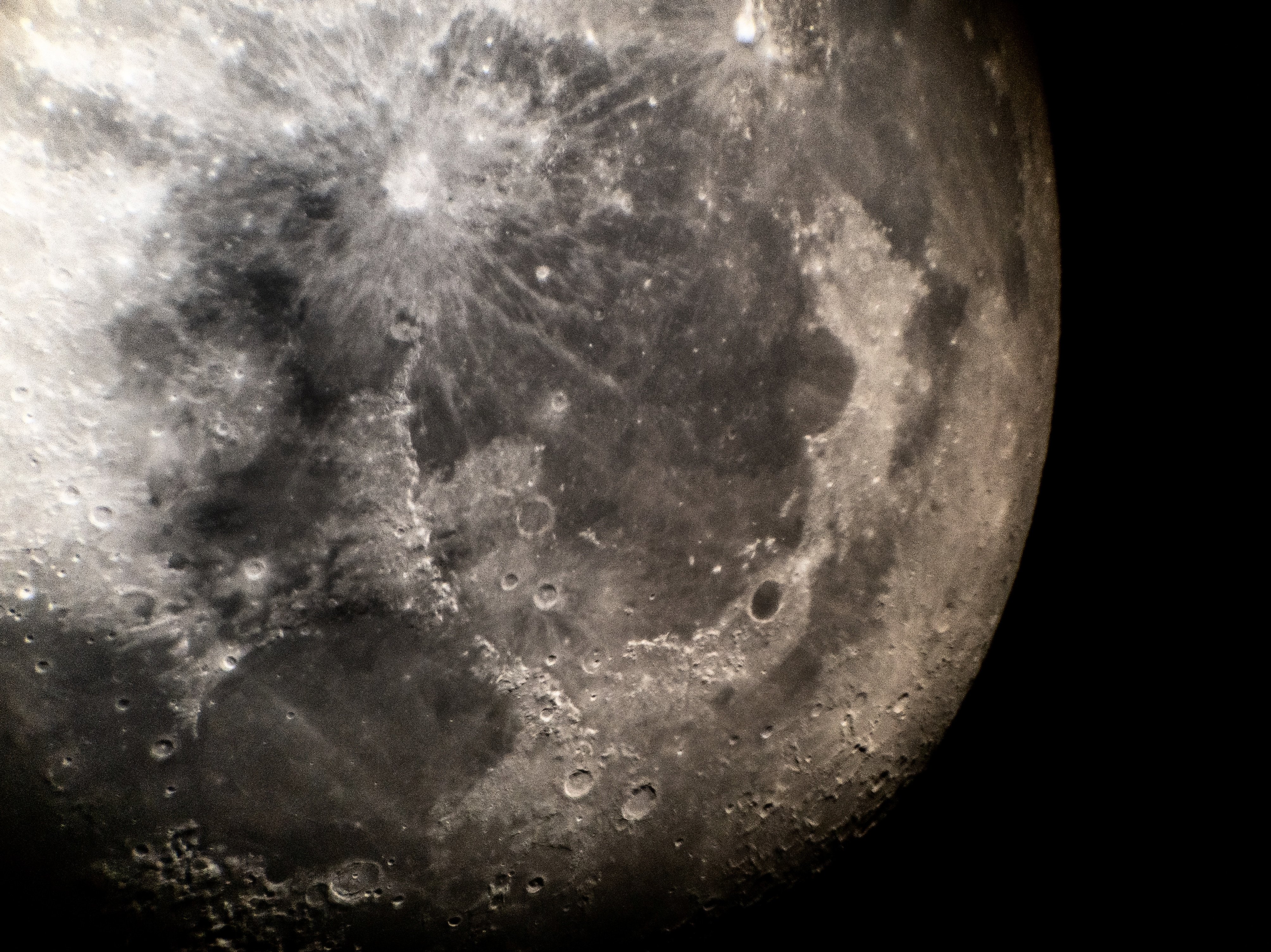

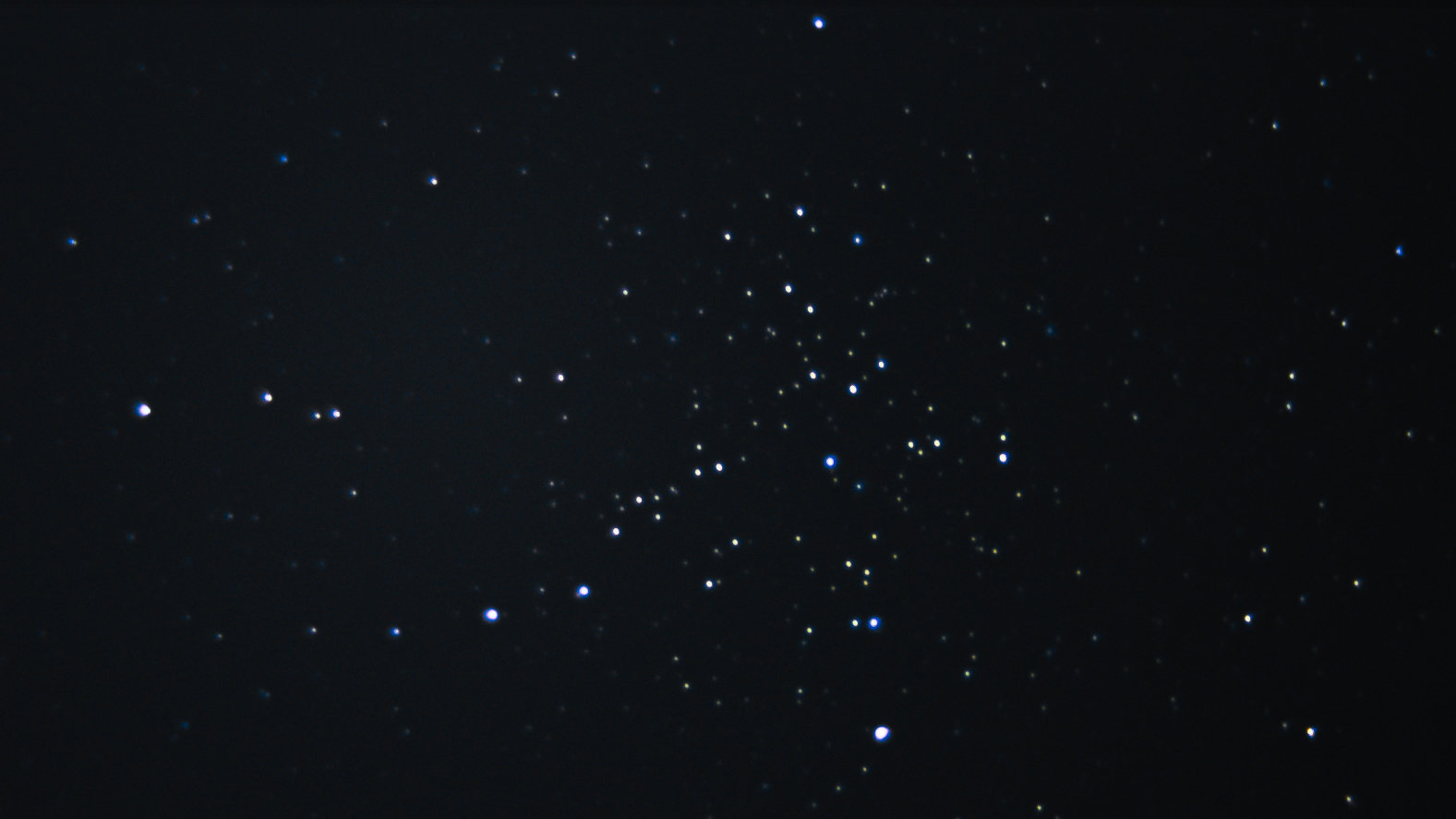

Avec mon dob sans table equatoriale  donc sans suivi et un téléphone assez récent ( galaxie note 9) je sors ce genre de clichés.
Wow ! Je suis sur le cul! Pour avoir les nébuleuses tu t'y prends comment? Combien de temps de pose?
En ce qui concerne le 250 gso deluxe, je ne regrette en rien mon achat mais le diametre a été choisi en fonction du budget, en ce qui me concerne!
Sa transportabilité est acceptable, ce qu'il offre à voir est très étendu mais un petit bémol sur la qualité des oculaires (acceptables mais pas ouf, gamme a revoir pour ma part).
A voir avec des possesseurs de 300mm s'ils peuvent te laisser leur retour.
Bonjour @Easternrider, alors attention, ces clichés la ne sont pas pris avec le téléphone comme je le mentionnais plus haut, mais avec l imx385 qui a un capteur très sensible ce qui me permet d avoir une belle luminosité.
et je couple la cam avec un réducteur focal 0,5 qui m agrandit le champs et me permet surtout de diviser par 2 mon rapport f/d.
Le DOB devient un puit de lumière.
Sous sharpcap, j'empile en va des  shoots de 500ms. Et j obtiens ces résultats en quelques secondes seulement. Entre 30 sec et 1 minute. Après sans suivi, c est du sport car il faut recadrer l objet très souvent. D'autres utilisaient déjà cette technique avant moi, et le font bien mieux.
@Ubuntu par exemple est passé maître en la matière. Salut d ailleurs  si tu lis ce message cher ami d AVA.
Ce set up avec la table équatoriale qui doit bientôt arriver devrait donner de bien meilleurs résultats.
