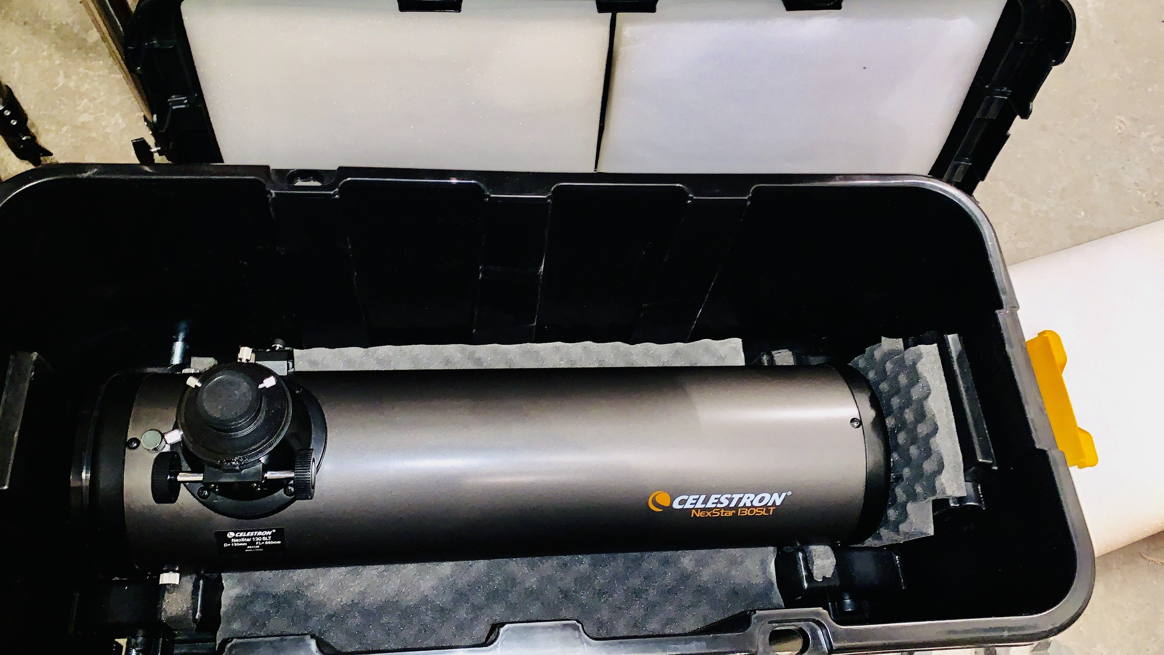

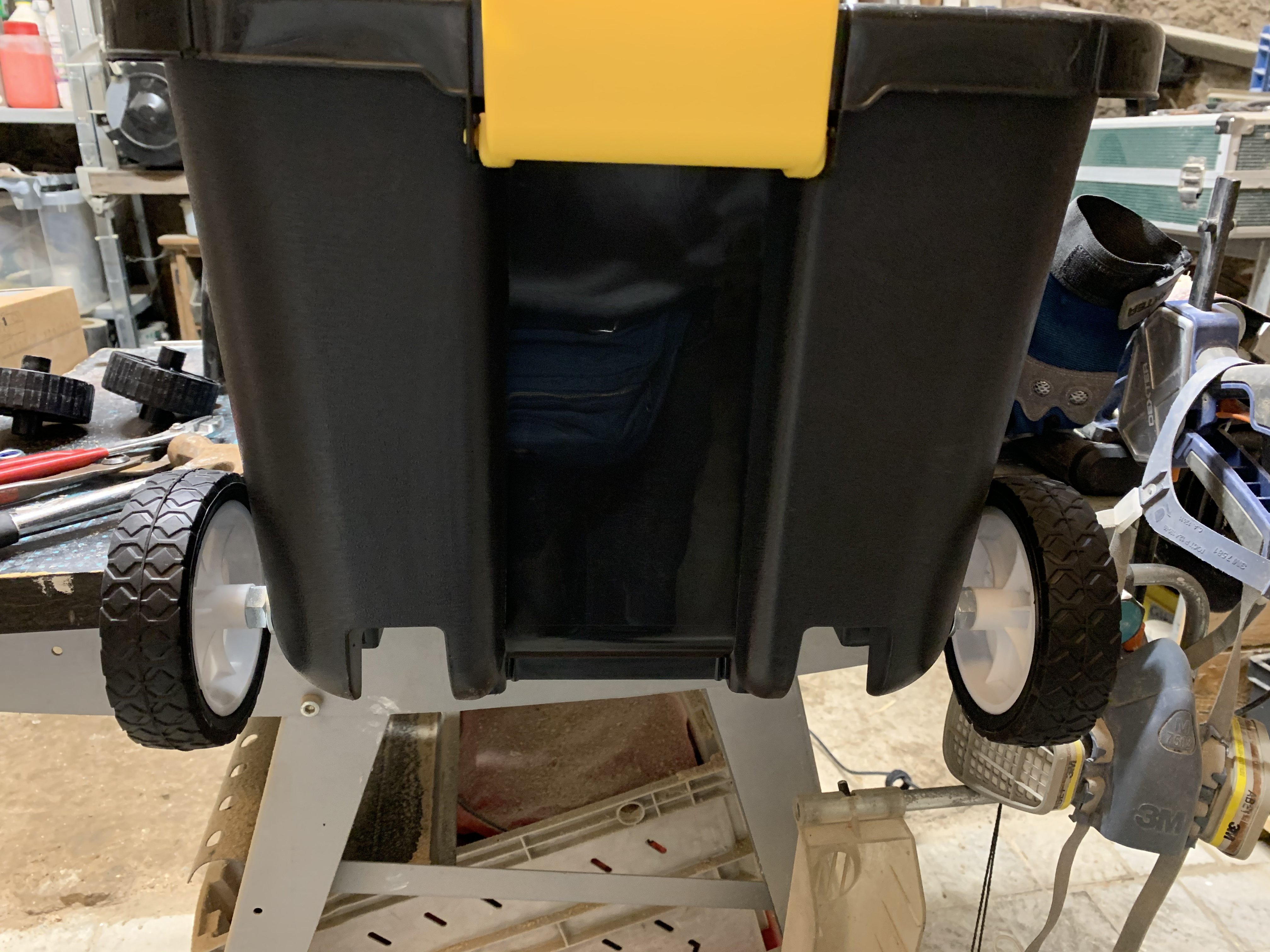

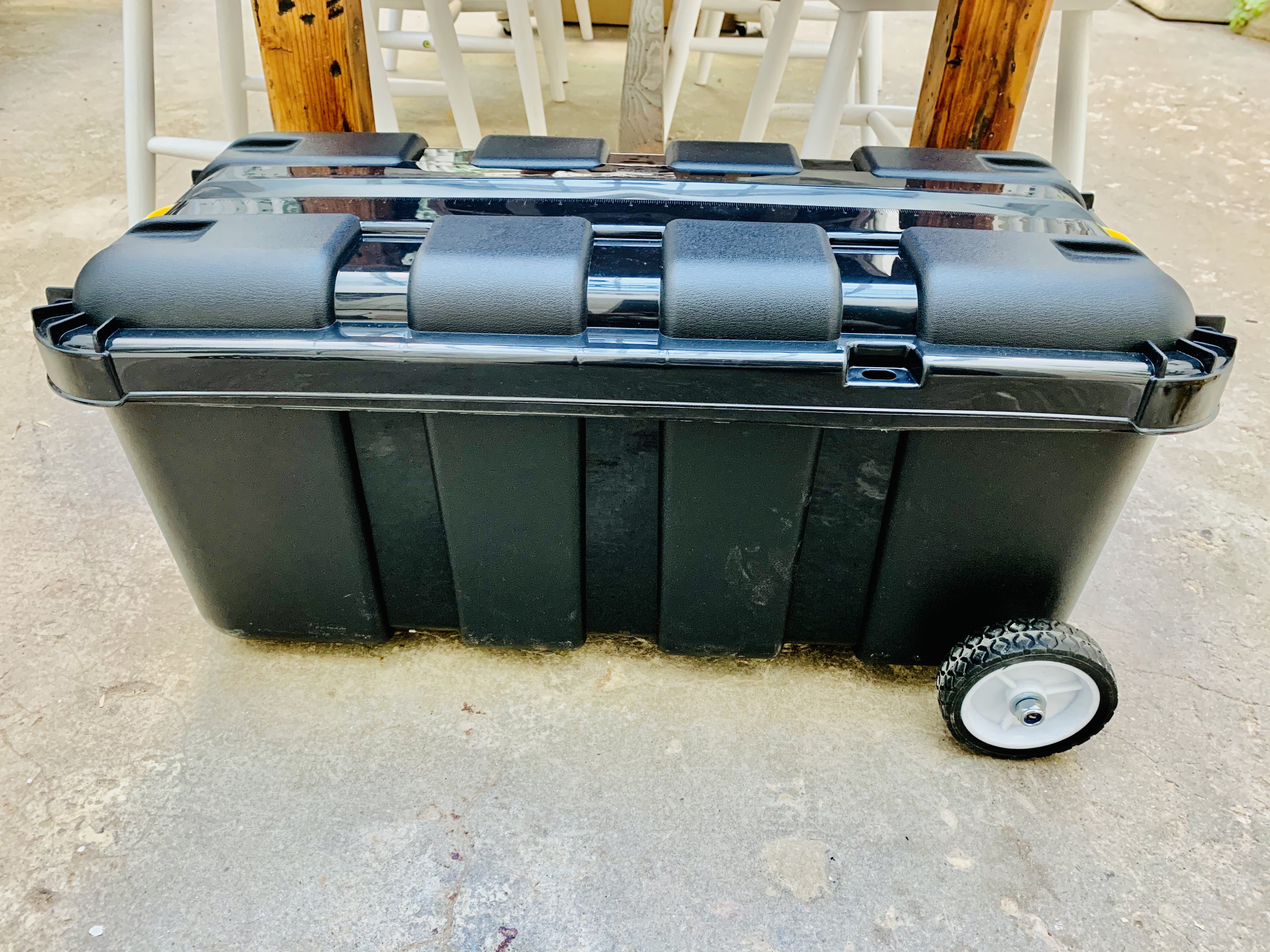

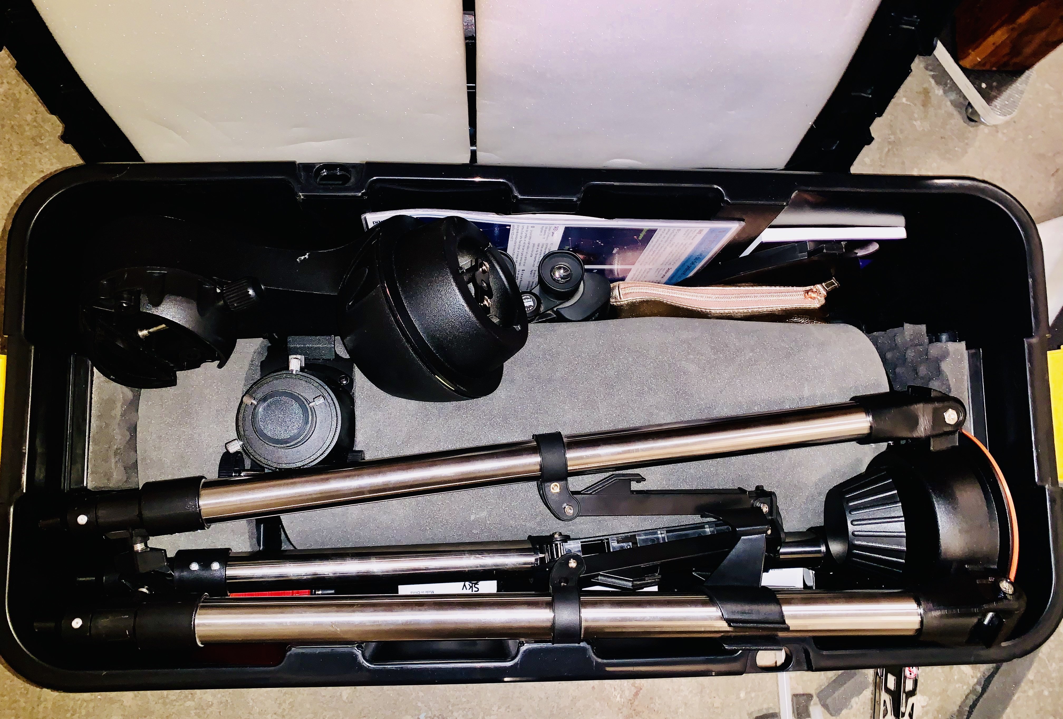

Comme je voulai quelques choses d’assez nomade et pouvoir être transporté facilement je me suis dégoté une caisse de chez Bri.. Dep.. a 18€ qui on dirait a été faite pour. Impressionnant comment tout ce cale dedans au millimètre. Du coup je conseil à ce qui on le meme appareil et qui chercher une boîte de rangement.
j’ai amélioré la chose en y changeant les roues pour pouvoir grimpé dans la montagnette à côté de chez moi pour allez observer. Et tirer le tout comme un chariot.
ensuite je me suis équipé d’une powerbank acheté chez Li.l pour voiture. Il y a une sortie 8A. le top pas besoin de pile.
ensuite j’ai pris une Lampe frontale et carte du ciel pour apprendre aussi le ciel.

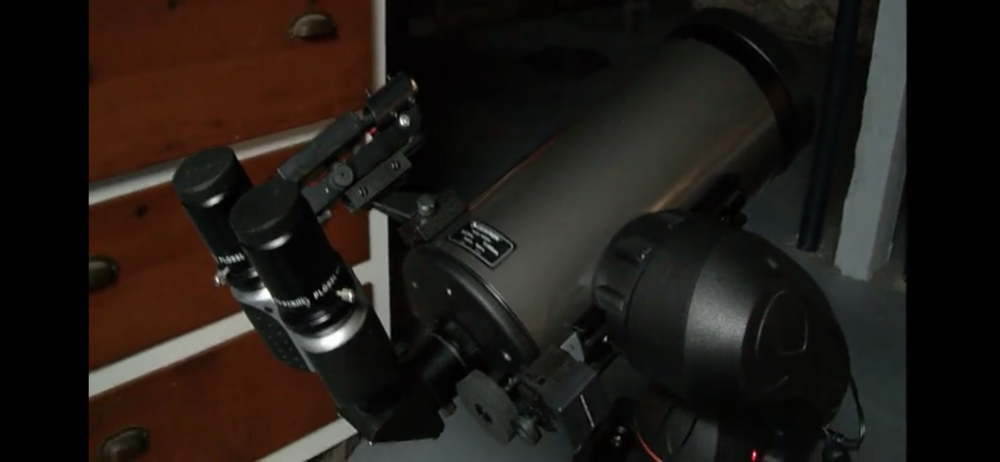

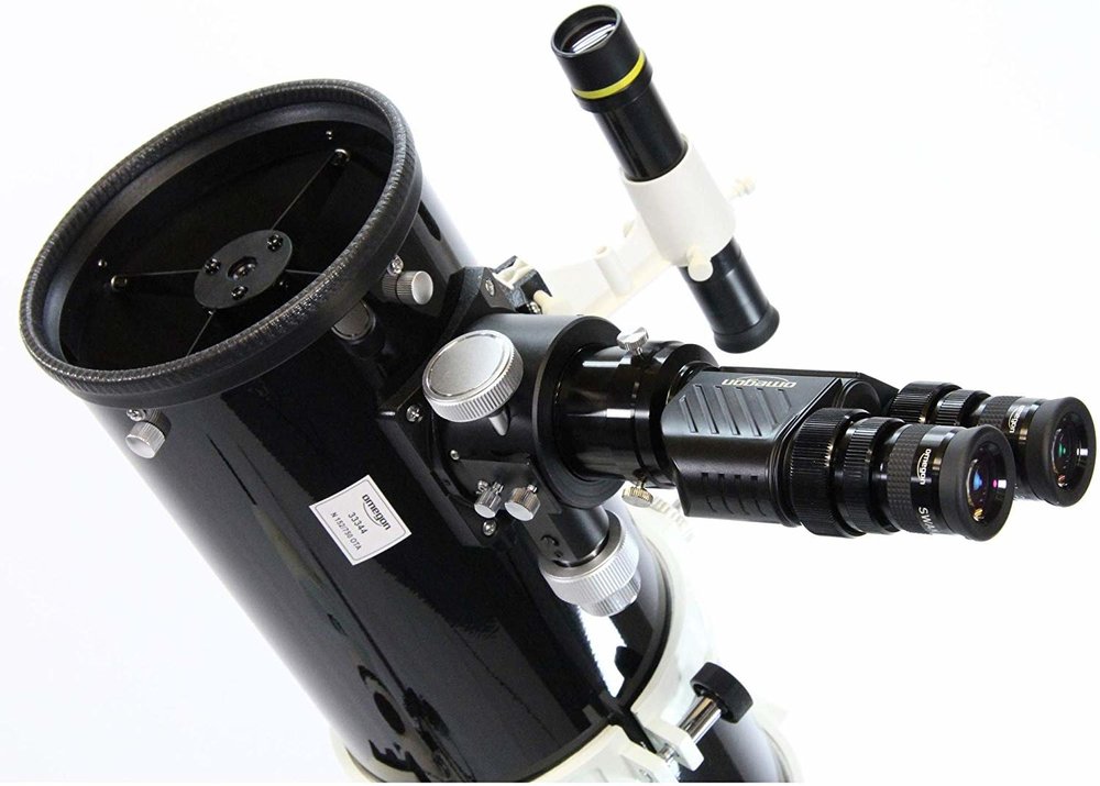

J’ai aussi mis la paire de jumelle 10x50 avec laquelle je le regale. J’adore la vision avec les deux yeux. ( je trouve que c’est la seul chose qui manque au télescope.)
place au photo 😀😀

Au bout de quelques jours si l'enthousiasme ne retombe pas c'est que le choix était pertinent. Sympa la valise 😊
Eh ouiiii un vrai gosse.
oui j’avoue que je suis trop content de ma valise en plus elle fait juste 75 de long. 40 de large et 35 de haut. donc Même à porte à la main ça reste vraiment raisonnable. Comme un gros carton avec des poignées on va dire.

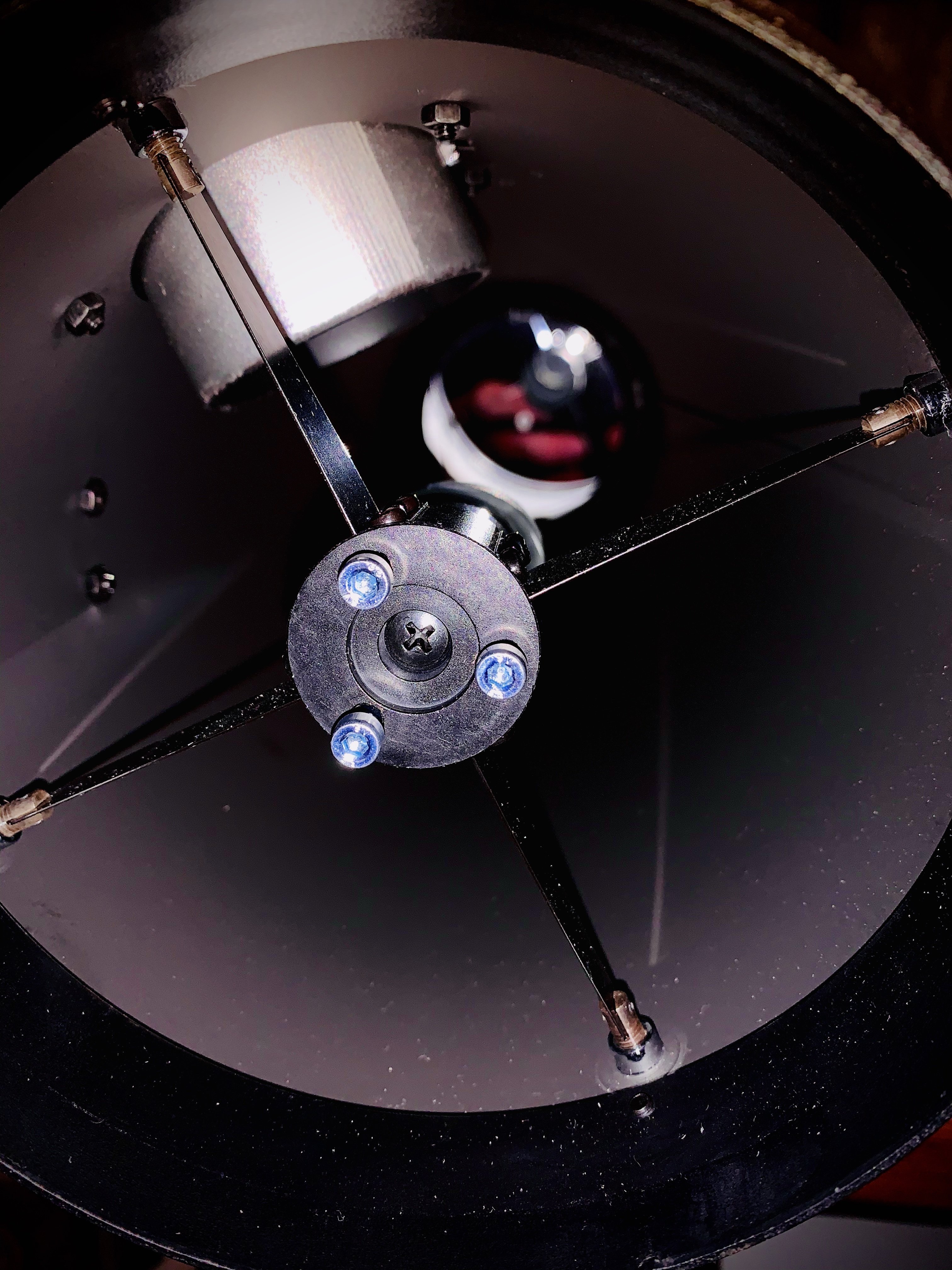

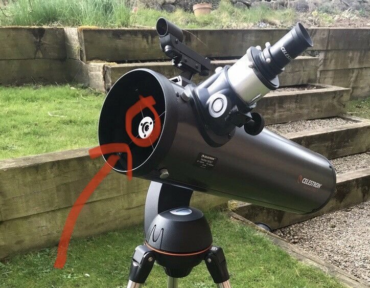

Autres choses que je voudrais changer assez rapidement par contre ça.
c’est les vis de réglage du miroir secondaire.
j'en voudrais à molette plus grosse Parceque c’est pas pratique la petite clef alen dans le noir.
je sais que ça a un nom mais je ne retrouve pas. ( pause longue sur YouTube en a fait la « promo » d’une paire)
pouvez vous me dire lequel pourrais allez sur mon tube. Quel référence prendre?
merci beaucoup pour vos étoiles. Euuhhh lumière

Salut Fubutathlet
Pour les vis de collimation, tu peux en trouver chez Pierro-Astro. Il faut simplement en démonter une des tiennes pour vérifier que le diamètre de vis et la longueur sont bons. Si les vis de rechange sont plus longues, c'est normal, c'est pour faciliter leur prise en main afin de pouvoir les tourner : https://www.pierro-astro.com/materiel-astronomique/accessoires-astronomie/collimation/lot-de-3-vis-moletées-de-collimation-pour-newton-l-35mm_detail
Je pense qu'il doit exister d'autres kit. Au pire des vis (en inox de préférence) avec tête six pans creux peuvent déjà faire un bon office. Même si la tête est lisse, il y a de quoi permettre la rotation avec les doigts.

Super merci pour les réponses. En effet c’est exactement le produit que je recherche. Je vais en démonter une du coup pour savoir le diamètre. Ou appeler le site internet savoir si il sais quel est le diamètre sur cette marque.
merci les amis.

C'est par ici vendu en paquet de 10 pour 5€ livré (et en bonus en ce moment le coronavirus livré avec) : https://fr.aliexpress.com/item/32840324136.html?spm=a2g0s.9042311.0.0.79a56c37BNkD4A
Je précise il faut prendre les M4x35mm ou les M4x40mm
Hello, sinon, tu vas chez bricoman ou autre magasin de brico.   Car 10€ pour 3 vis.... ils ne se font pas ch... chez pierre astro

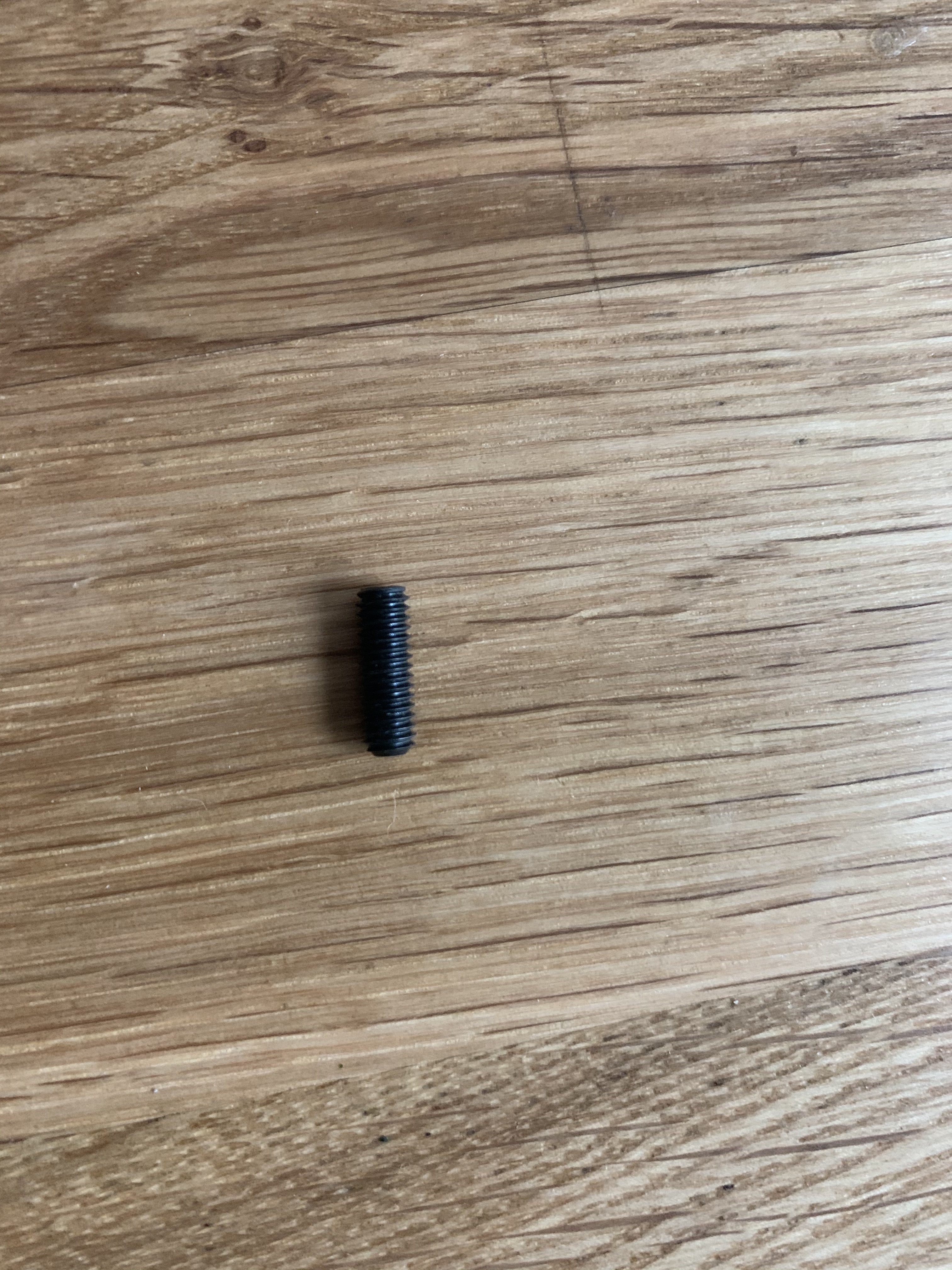

oui pas faut je vais en démonter une et  voir si je trouve ça. Merci pour le tuyau.
il y a 39 minutes, Mat62370 a dit :
mais c’est tout petit ce machin 😳😳😳

alors faut pas le chauffer de trop.
ni une ni deux directions Ler.. Mer.. j’ai j’ai refais ma collimation. En effet c’est un peu plus simple comme ça. Mais surtout plus accessible et facile à faire à la main donc adieu la toute petite clef 😀💪🏻👍🏻
merci de l’astuce.

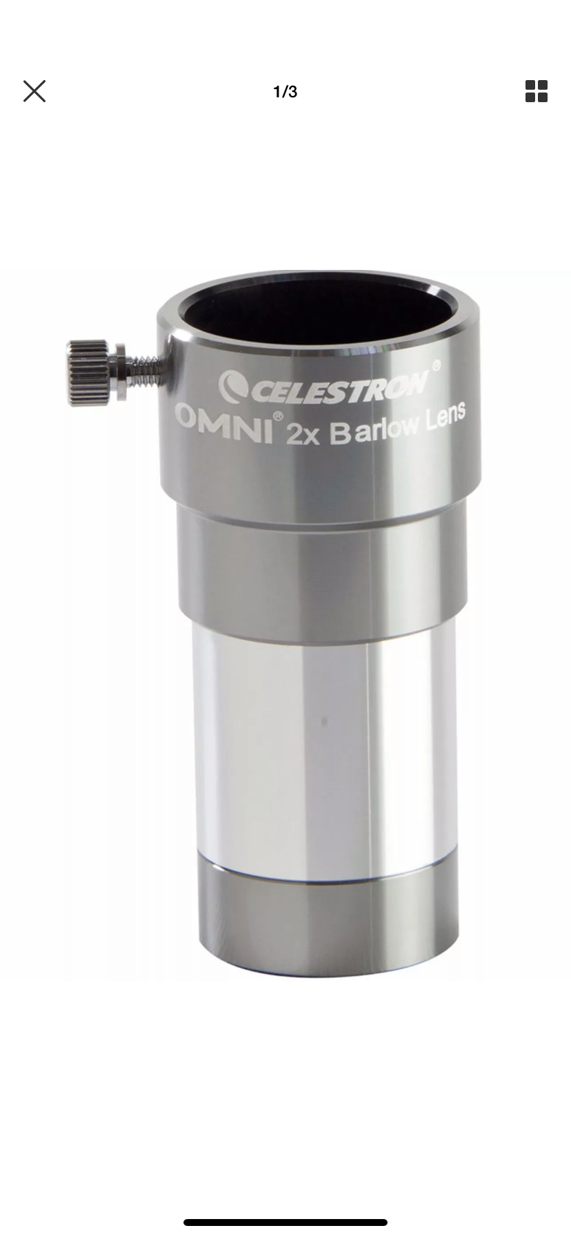

J’ai aussi l’occasion d’avoir cette barlow x2 pour 40€
qu’en pensez vous?
merci

Quelqu’un a t’il un avis sur ce barlow x2
j’ai l’occasion de l’avoir pour 40€
qu’en pensez vous. ?
Ce n'est pas le top, mais c'est homogène avec ton matériel.
Tu finiras par cherche à le revendre pour avoir, mais comme tu l'achètes d'occasion, tu ne devrais pas perdre grand chose.
Cela me paraît correct pour démarrer.
