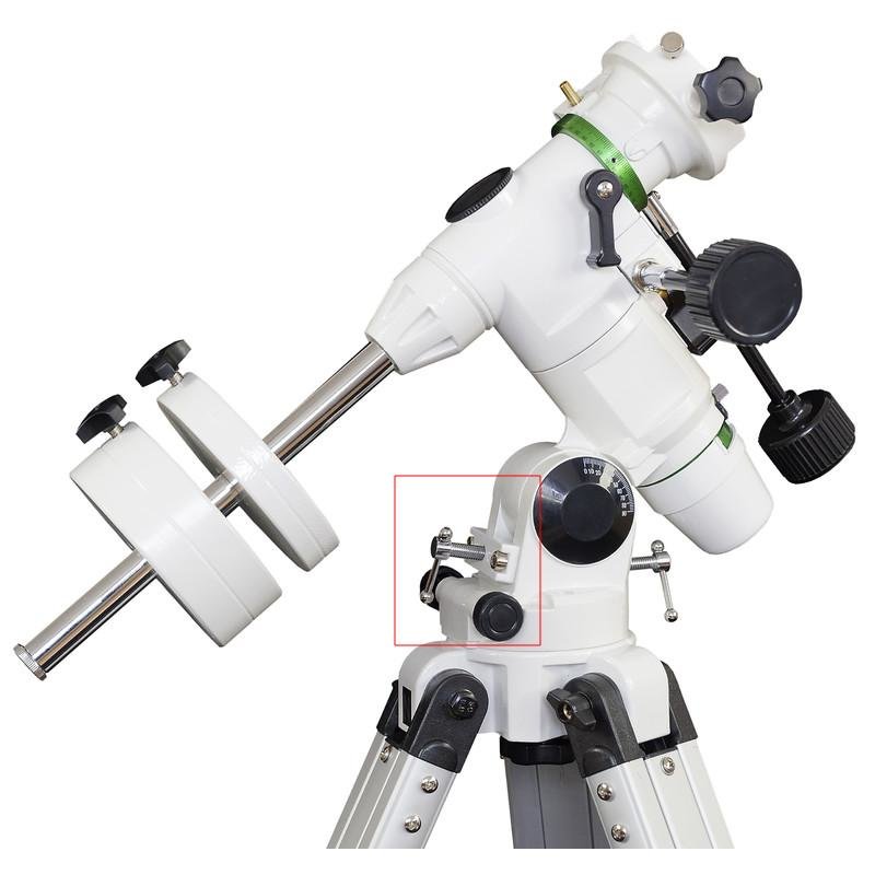

Bonjour les astrams,
J'ai acheté cette monture à un astram qui avait changé de matériel. Tout est en très très bon état.
Sauf que, je viens de voir que l'une des visses (celle sur le devant de la monture) pour le réglage polaire est tordue (cf. image et encadré rouge)
En bricolant un peu, je peux faire ma mise en station mais cette situation ne me satisfait pas.
Où peut-on trouver ce genre de visse ?
Merci à vous,
Giz.
Vis : aucun doute :)  Sinon, si tu ne trouves pas, je te fais la vis : il faut m'en donner les caractéristiques (le diamètre, le pas et la longueur).
Cordialement.
Une vis tordue se redresse en utilisant un écrou compatible.
Tu visses ton écrou sur la vis et tu places le tout dans un étau au niveau de l'écrou.Tu redresses ton axe en appuyant sur l'axe de la vis.
Tu devras peut-être déplacer à nouveau ton écrou sur l'axe et recommencer la manipulation si c'est encore tordu.
N'utilises pas de pince directement pour redresser ta vis car tu risques d'abîmer le filet de la vis.

C'est un cas classique sur les EQ3 et les EQ5. N'importe quel magasin Astro pourra te fournir cela ou Optique Unterlinden l'importateur comme signalé plus haut.

Merci pour l'info, je vais voir sur leur site ;)
Giz
Pour éviter de démolir un pas de vis sur cet axe, si on ne change pas le lieu d'observation, faire une bonne mise en station et bloquer cet axe et ne plus y toucher...c'est radical!
On la défait et on la remplace.

Je suis entièrement d'accord avec toi. Même avant de pratiquer, j'ai beaucoup lu sur le fonctionnement d'une équatoriale et ce problème est très largement soulevé. L'ancien possesseur de ma monture a certainement fait une mauvaise manip... Rien de grave pour le coup. Le reste est en parfait état.
Je vais voir pour redresser le tout (si je n'y arrive, j'ai un bon bricoleur bien outillé dans la famille). Sinon je sais où en trouver ( Optique Unterlinden, Pierre-Astro, ....)
