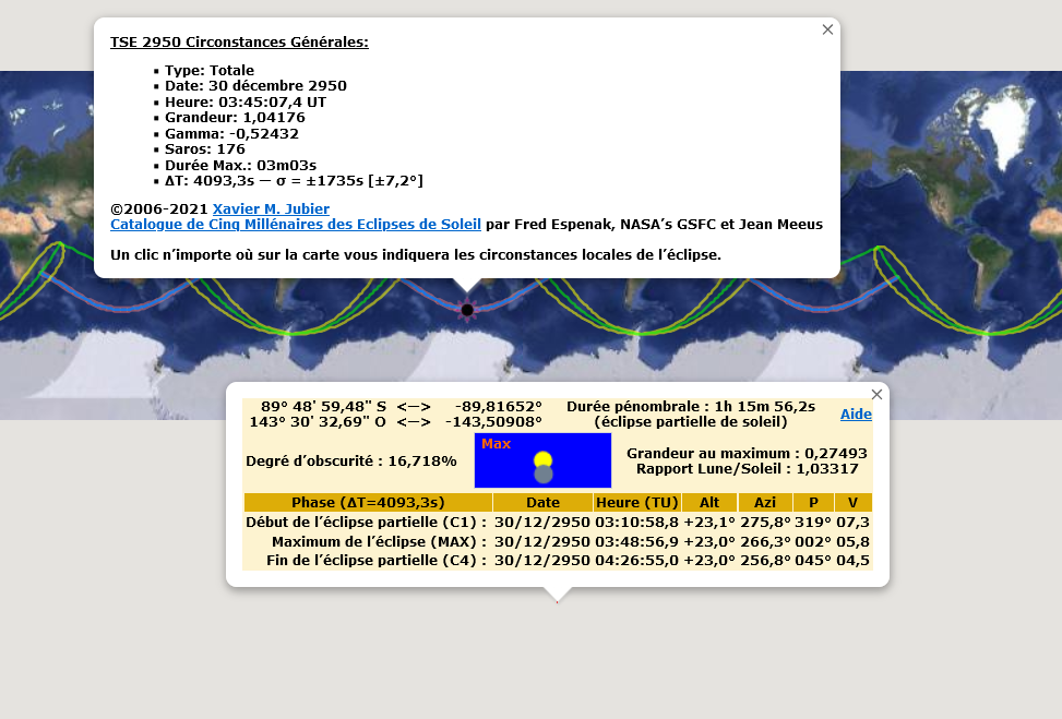

Bonjour Mon Cher Ney44, le Nantais,   :)
Merci de m'avoir indiqué cette très belle éclipse solaire totale du 30 décembre 2950 (saros solaire n° 176).
Et en plus, cerise sur le gâteau, elle sera à 99% une éclipse "aqueuse" c'est-à-dire que tant sur la ligne de centralité que dans la bande de totalité on ne pourra point voir la Lune cacher entièrement le disque du Soleil.  Seuls les habitants de l'extrême sud de la petite île Stewart (en Nouvelle-Zélande) et ceux de l'extrême Sud-Est de l'Ile du Sud de la Nouvelle Zélande pourront admirer le phénomène. En revanche, nul ne pourra le  visionner sur la ligne de centralité.
Le plus simple, Mon Cher Ney44, ce sera de laisser un message à tes descendants pour leur demander de réserver une chambre dans la ville néo-zélandaise de  Tahakopa   ;)    (voir :   https://fr.wikipedia.org/wiki/Tahakopa  ).
Pour voir le tracé précis de cette éclipse totale de la Saint-Roger 2950, voir :   http://xjubier.free.fr/site_pages/solar_eclipses/xSE_GoogleMap3.php?Ecl=+29501230&Acc=2&Umb=1&Lmt=1&Mag=0  .

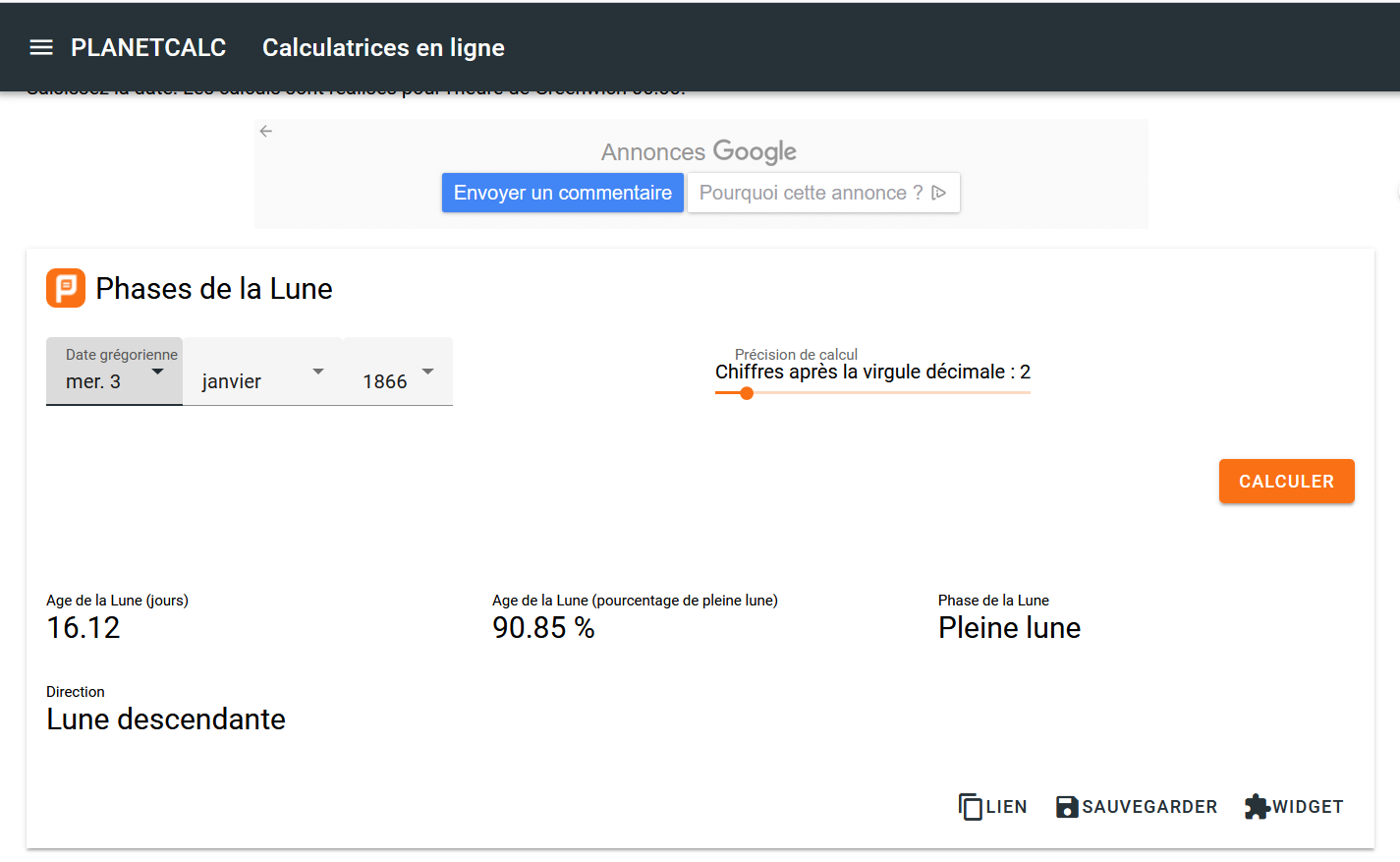

Alors pour les simulations de phases de la lune j'ai trouvé ce site là :)  : https://fr.planetcalc.com/524/
Et il se trouve que l'année 1866 ça colle pas mal du tout :)
On a la pleine lune :)
Bon après attention la pleine lune est indiquée du 1 au 3 janvier.
On est donc pas totalement dans les clous car Jules Verne parle d'une lune devenant pleine le 3 janvier à 12h44 ;)
(Les autres années cela ne colle pas, tes'es'net une pleine lune)

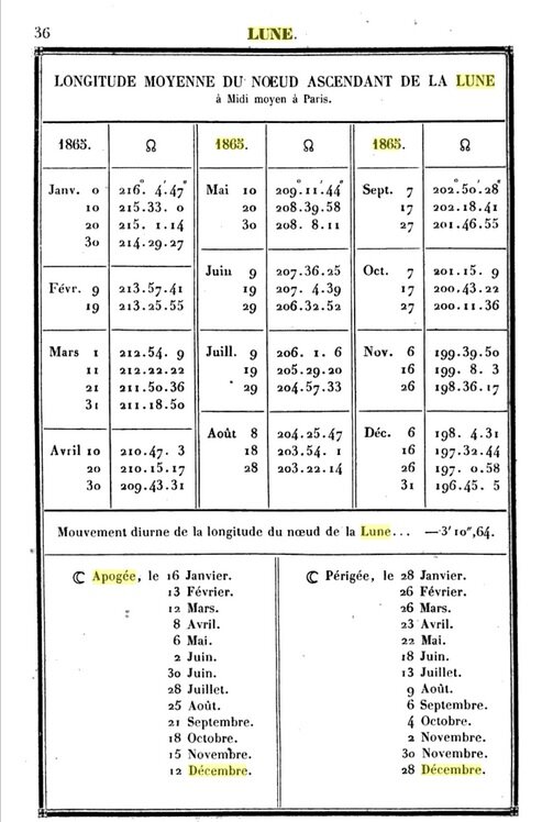

Je me demande si Jules Verne avait eu ces infos de superlune et d'éclipse en mars 1866 car il aurait pu y placer son coup de canon :)
Bon une superlune (pleine lune + périgée) en mars 1866, n'empêche peut-être pas un autre périgée au 4 décembre 1865...
Je vais regarder...
Vive Internet :o y a qu' à demander et hop :
Source : bureau des longitudes nous dit-on :)
Alors pas de périgée au 4 décembre 1865 pile poil mais un le 30 novembre, à la louche c'est pas trop mal :)
Donc pour résumer : 1865 ça colle pas trop mal pour une pleine lune et un périgée, resterait à voir cette histoire de zénith mais bon j'ai déjà bien bossé moi :D
