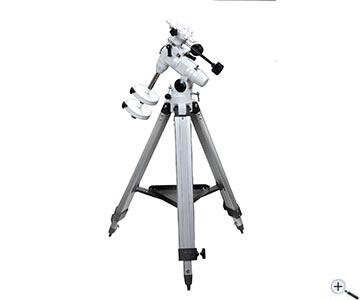

Pour les question, voici la première. J'envisage d'apporter une modification au trépied en l'alourdissant via du sable dans la partie centrale des pieds. J'ai lu que cela améliorait "assez bien" la stabilité de l'ensemble. D'après vos retours d'expérience, est un réel plus ? Et la deuxième question : j'ai lu également que certains raccourcissaient les flexibles de la monture, qu'est ce que cela apporte de plus à la manipulation de la monture ?

--> Oui. En revanche, je ne peux pas te répondre pour du sable dans le trépied, mais en accrochant déjà une masselotte - petit sac de sable par exemple en effet), au niveau de l'accroche centrale (tablette porte accessoires). Question à laquelle répondront certains. Est-ce vraiment utilise sur un 150 EQ3 ?

--> Cela évite les vibrations. Sur les instruments anciens (= Vintage), les flexibles étaient très longs, 40 voir 50cm (sortes de ressorts) et induisaient des vibrations. Aujourd'hui, ce sont plus vraiment des flexibles, mais des manettes ou des molettes, sur les EQ3 et les EQ5.

J'ai lu également que certains mettaient un poids (de plusieurs kg) directement sur la tablette.
  Le 30/08/2020 à 13:24, Skywatcher707 a dit :
Voir davantage
OK donc autant laisser comme c'est.
Voir davantage
Quel est ton trépied ?
Celui ci (aluminium) :
ou celui ci  (tubulaire acier)
Si c'est le premier, il y a un moyen d'améliorer la stabilité de la monture :
https://www.loisirsplaisirs.com/pieces-detachees-skywatcher/4297-trepied-skywatcher-tubulaire-eq3-eq5-heq5.html
Salut @staffy comme je l'ai indiqué, j'ai une EQ3-2 donc celle avec le trépied en allu. Je sais que je peux remplacer le trépied mais j'aimerai si possible l'améliorer par un bricolage perso plutôt que d'acheter autre chose d'où l'idée du sable dans les pieds centraux.
Je crois qu'avec ce principe je peux lui faire gagner 2kg.
