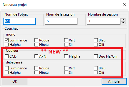

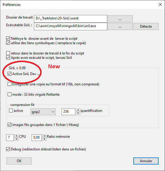

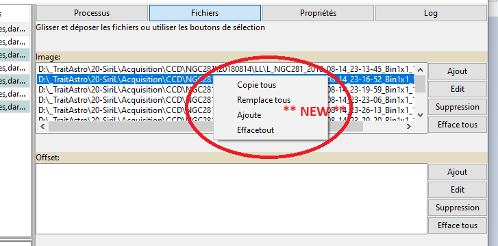

m27trognondepomme Posté 6 juin 2020 Posté 6 juin 2020 (modifié) bonjour à tous, voici la nouvelle version de sirilic : V1.12.6 V1.12.8 /* compatibité avec SiriL 0.99.6 */ C'est disponible ici : https://astroslacholet.wordpress.com ou directement sur: https://gitlab.com/free-astro/sirilic/-/releases https://gitlab.com/free-astro/sirilic nouveautés : Ajout d'un menu contextuel pour copier les listes de fichiers Simplification du mode APN débayérisé Ajout de l'option FindStar Ajout d'un mode SirilDev (siril version >=0.99) dans la boite de dialogue "préférences" autorisant : le traitement des bicouches Ha/Oiii par les APN le traitement des bicouches Ha par les APN la compression des fichiers fit le mode 'float 32b' le filtrage "weighted fwhm filter" le mode fitseq qui gère le fichier fit en multi-image ( équivalent d'un SER) l'ajout du filtre du Duo bande m'a obligé à faire une refonte en profondeur du générateur de script. Du coup, si vous voyez un comportement anormal, n'hésitez pas à me signaler le problème. Quelques copies d'écran des nouveautés: Modifié 23 septembre 2020 par m27trognondepomme *** 1.12.8 *** 2
