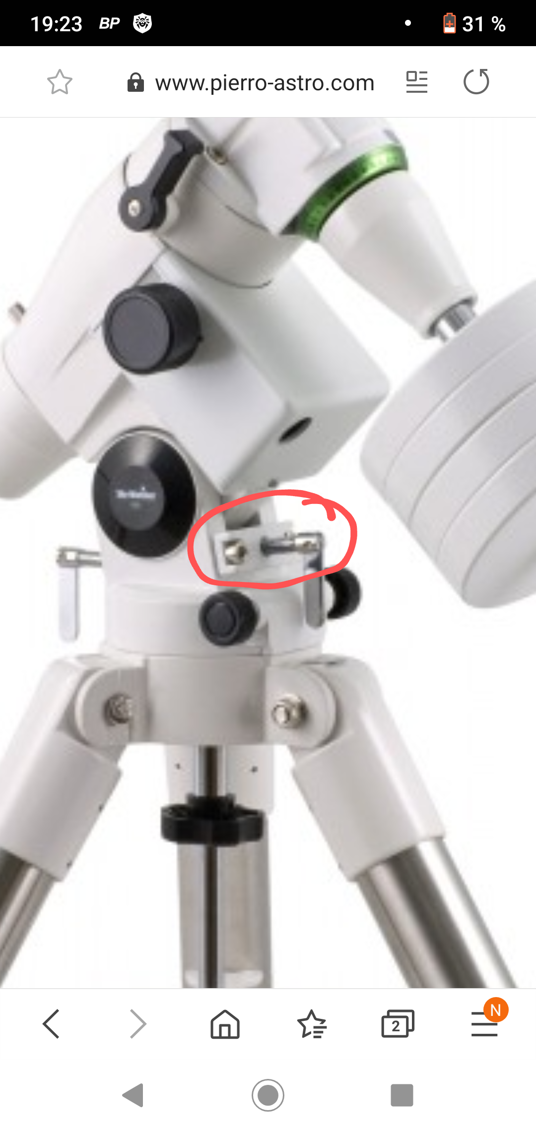

  Le 13/06/2020 à 09:48, Bozo12 a dit :
j'ai envie de mettre la monture à l'horizontale, or elle refuse de descendre plus bas que 30°
Voir davantage
Il y a une petite plaque qui accueille une des deux vis de réglage de la latitude. Il suffit d'enlever cette vis ainsi que les deux vis qui la maintienne pour descendre à 0°. Mais ceci n'est valable que pour un réglage du viseur polaire car cette plaque est indispensable à l'utilisation :)
Merci !
Donc, si je comprends bien, il est possible de régler le VP avec la monture à l'horizontale, mais il est impossible de réaliser un suivi à Kourou.
Pourquoi se priver d'une partie non négligeable de la planète comme clientèle ? Etonnant...
Je vais voir ça demain pour cette petite plaque 😉
