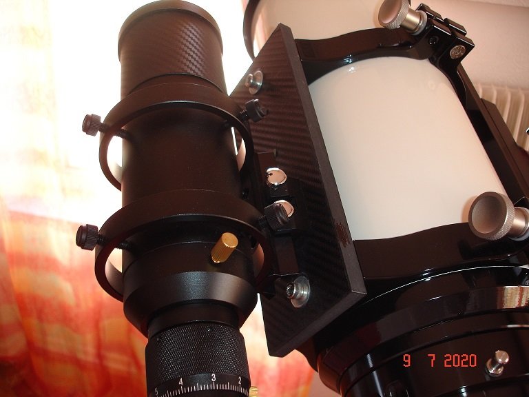

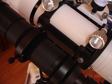

Sur 2 lunettes, dont une 80mm; je préfère installé le chercheur de cette façon plutôt que sur les PO car je trouve qu'il serait trop prêt et génant
Modifié par jctfrance
redimention images
C'est une fixation bien rigide !
