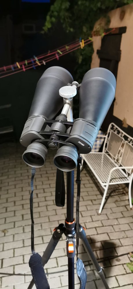

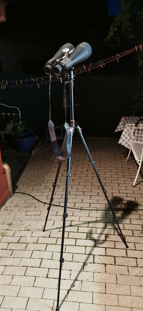

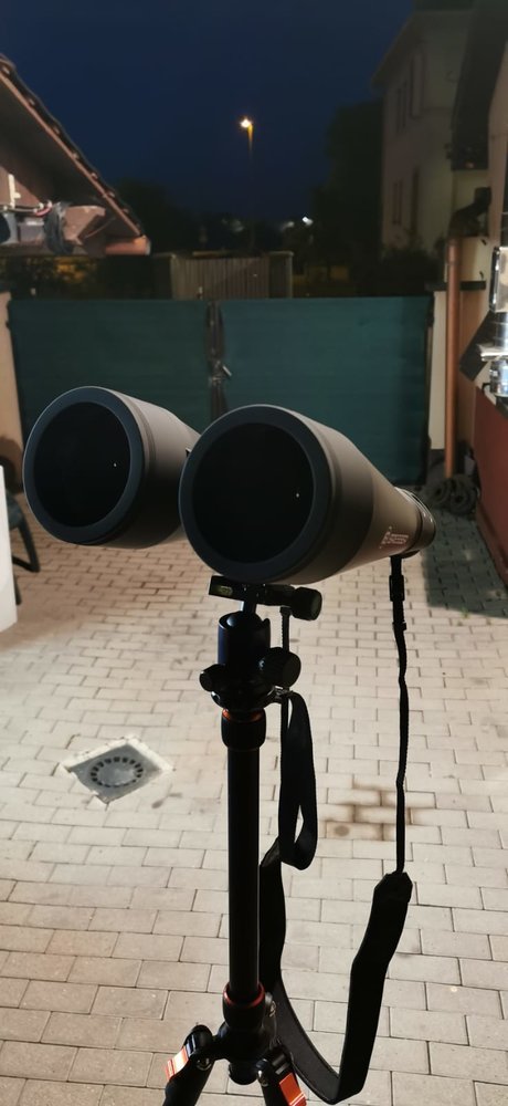

Le 16/08/2020 à 17:57, N3° a dit :
quelques photos d'hier soir
est ce selon toi, ce trépied pourrait supporter des jumelles 28*110 de 7kg
j’ai vu sur le lien que tu as mis d’Amazon
le trépied à une capacité de charge de 8kg sur la photo
si faut ca suffit ce trépied pas la peine d’investir davantage.

Je viens de recevoir le mien (avant les jumelles ^^).
De premier abord, c'est du sérieux.
En plus, plié il ne tient vraiment pas de place et ne pèse pas une tonne.

je vous ferai prochainement un compte rendu sur mes nouvelles jumelles 28x110 que j’ai reçu hier. Je ne les ai pas testé en nuit mais juste sur une hirondelle au dessus d’un arbre à environ 100m
évidemment elles ne sont pas faites pour ça 😂
à bientôt 👋🏼

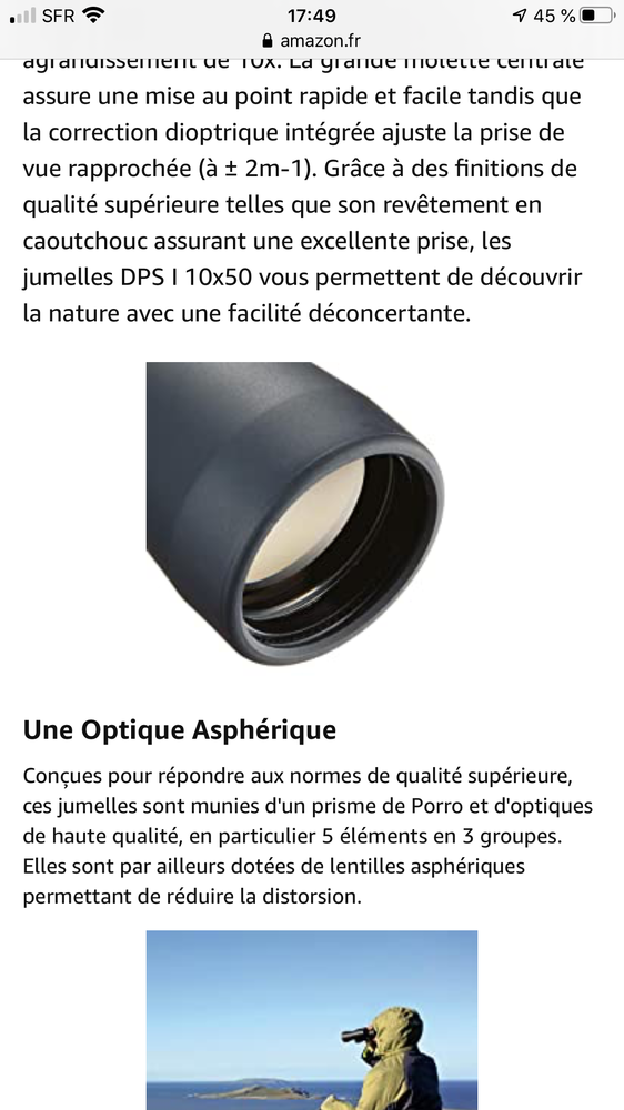

et voilà ma nouvelle paire de jumelles
après avoir reçu mes 28x110 APM au mois d’août, Voici que je viens de recevoir des 10x50 OLYMPUS pour monter un peu en gamme par rapport à mes Bresser Hunter.
j’hésitais avec les NIKON A211
je les ai choisis car elles étaient en promo.

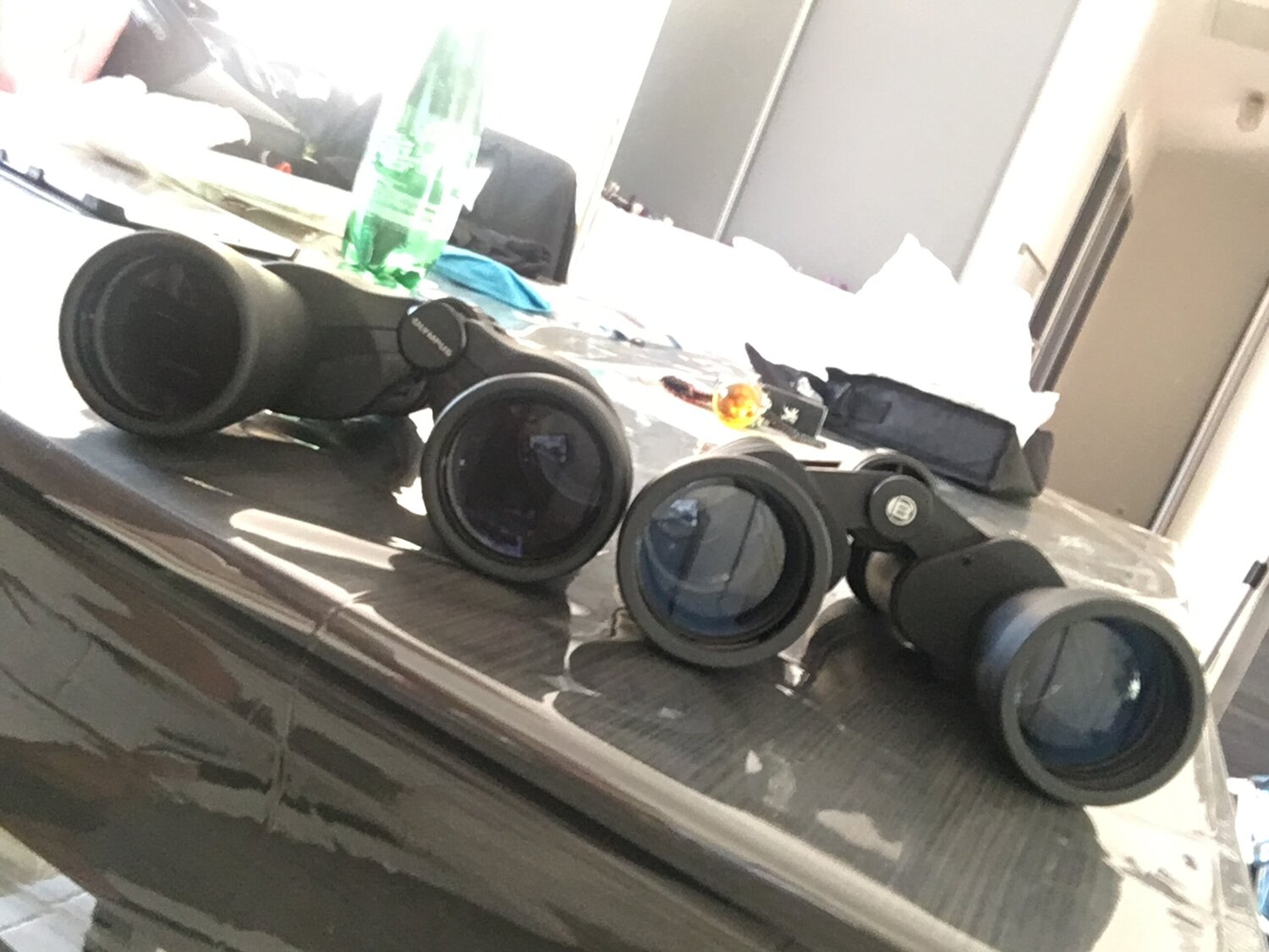

Il y a 8 heures, Greenood a dit :
coup par rapport au Hunter, les Olympus ça donne quoi ? un vrai palier ? 🙂
Je viens de faire le test en diurne.
sur un le grand phœnix (arbre) de mon voisin situé à une trentaine de mètres.
la différence n’est pas flagrante entre ces 2 modèles.
Toutefois, j’ai remarqué qu’il y avait un meilleur contraste et piqué avec les Olympus.
ces dernières sont quand même de meilleure qualité par rapport au Hunter.
la différence de prix (le double) se justifie.
après voilà ça se joue à pas grand chose donc honnêtement les Bresser compte tenu de leur prix sont vraiment excellentes.
si on me pose la question de savoir si on peut se passer des Olympus par rapport au rendu visuel :
je répondrais : oui clairement.
