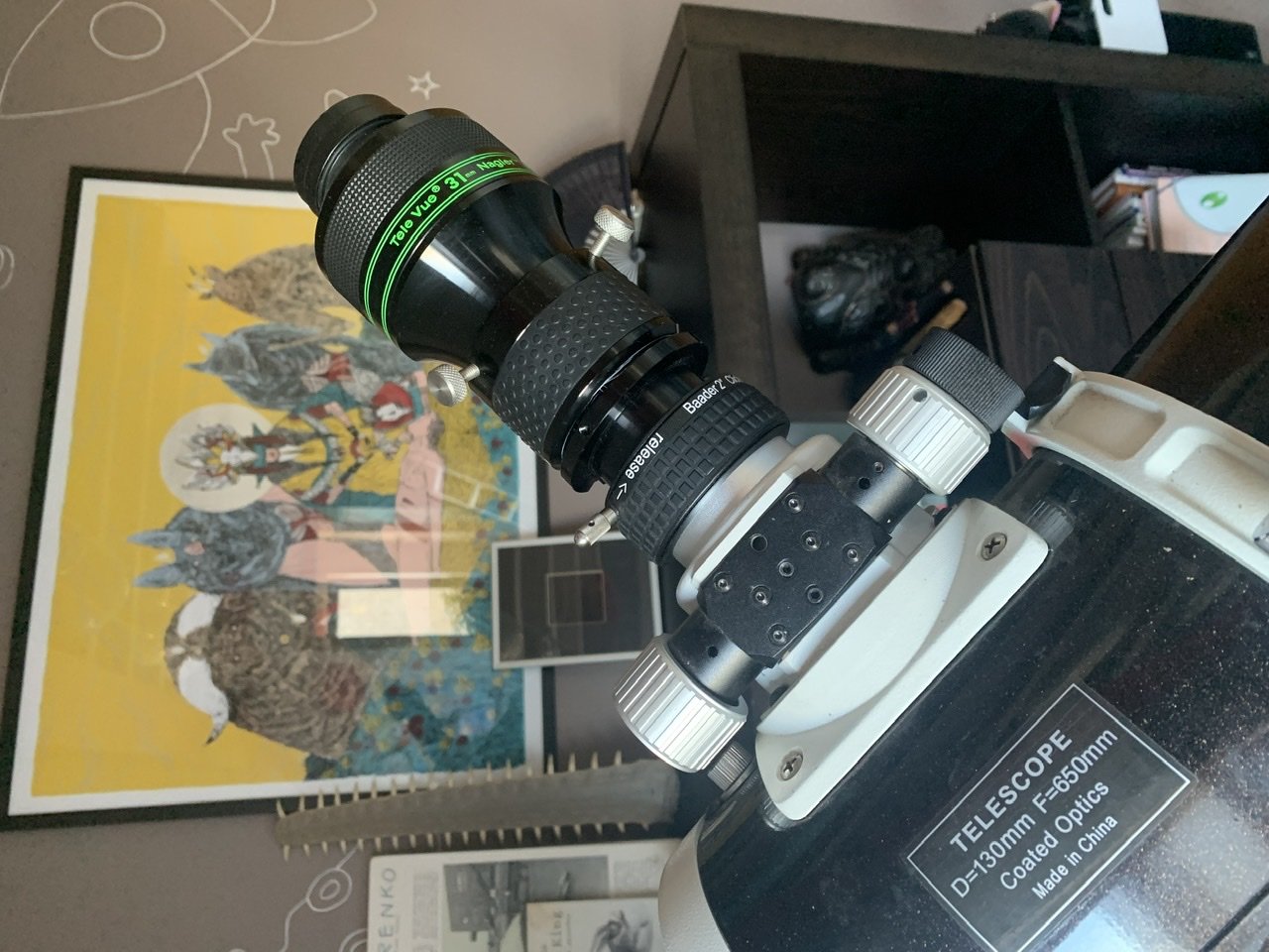

J'ai un 130/650 Skywatcher BlackLine et j'utilise un correcteur de coma Explore Scientific HRCC. Ça marche nickel.
Le GSO/Kepler bien moins cher fonctionne aussi assez bien sur f/5, mais il faudra bricoler pour le mettre à la bonne distance des oculaires (ce qui est inclus mets les oculaires souvent trop près du correcteur, et il n'y a pas de tête réglable). Et en plus, si tu voudrais l'utiliser sur un f/4 ou même f/4,5 plus tard, il ne sera pas à la hauteur, en tout cas comparé à un TeleVue Paracorr ou ES HRCC
Il te faut un plan focal qui est au moins 35mm au dessus du porte-oculaire vide rentré pour l'utiliser, chose simple sur un BlackLine.

Attention, sur un f/5 dans bien des oculaires bas de gamme c'est de l'astigmatisme en bord de champ et pas de la coma, et un correcteur de coma ne fera rien. Mais en effet, comme je suis habitué à de bons oculaires et à un champ bien corrigé, même sur un f/5 j'aime bien avoir un correcteur de coma.
Merci pour toutes vos réponse ! Il me semble bien que ce soit de la coma et non de l'astigmatisme auquel je sois confronté !
Pour résumer, un correcteur de coma HRCC de chez ES ferait parfaitement l'affaire, mais il serait également envisageable de prendre un correcteur Kepler, mais cela nécessitera un peu de bricolage et il ne sera pas forcément adapté à un autre tube optique...
Mieux vaut donc attendre de trouver une bonne occasion pour un HRCC/Paracorr plutôt que de se précipiter sur du matériel un peu moins qualitatif et plus "bricoleur", qui risque de devenir obsolète par la suite ?
