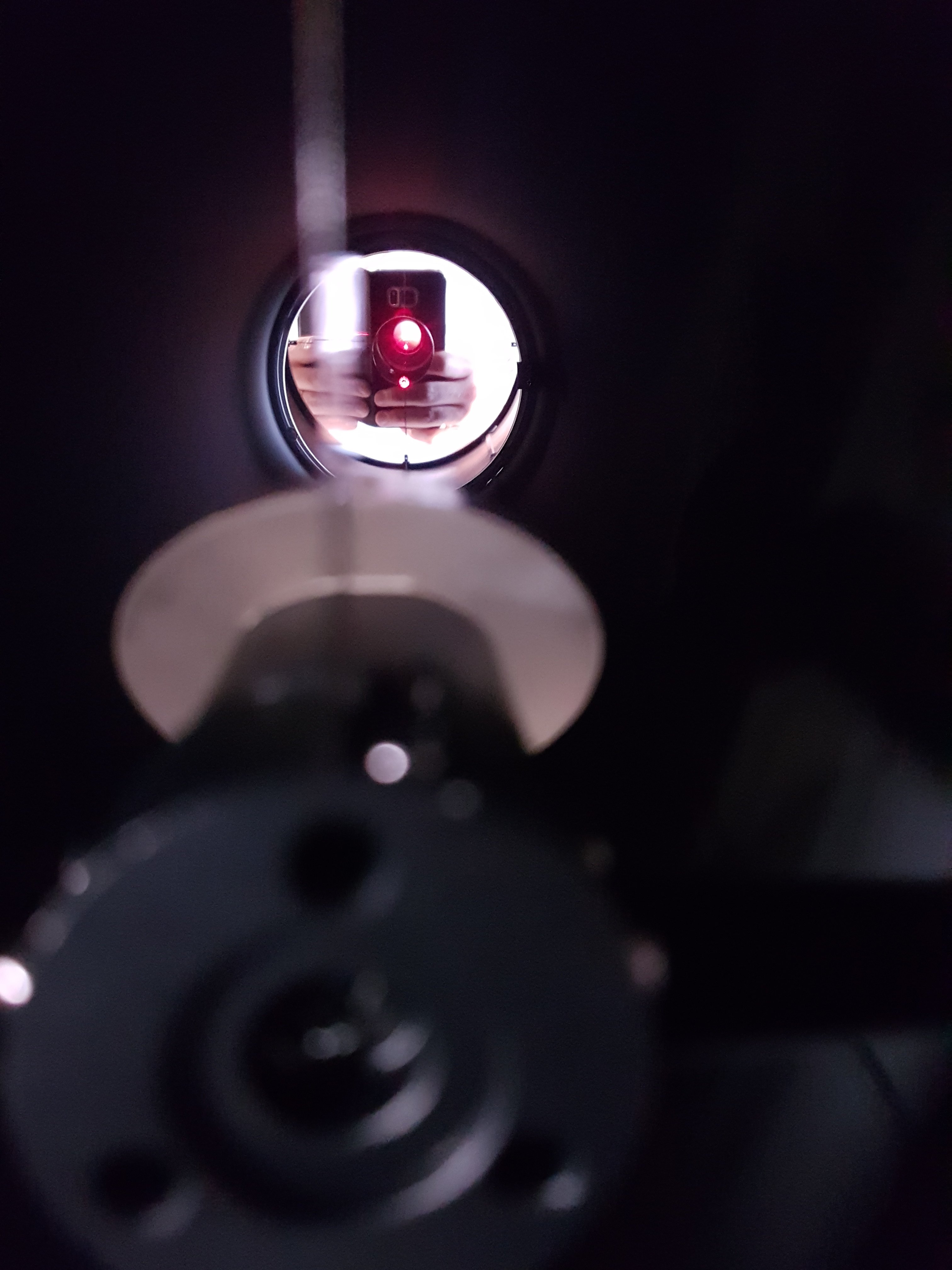

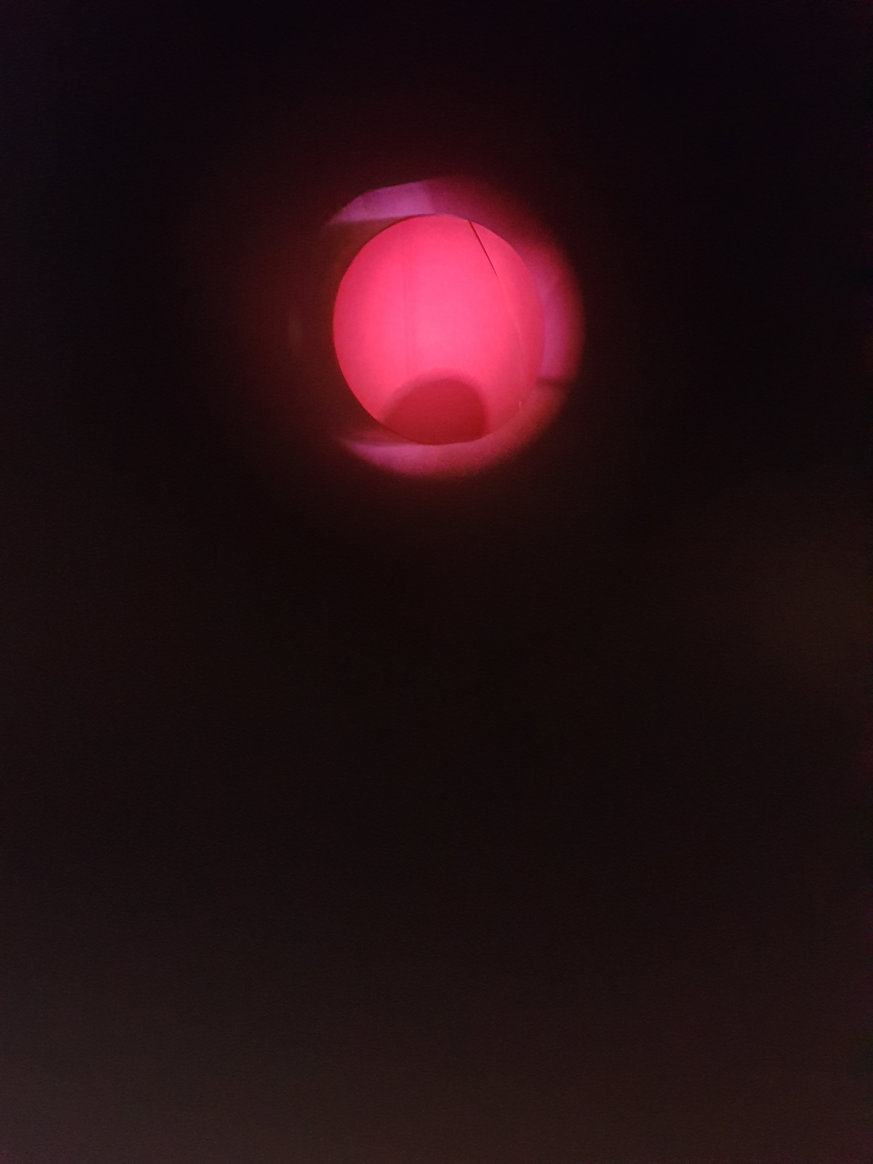

Je saute le pas pour passer d'une lunette astronomique à un télescope Newton SW 200/1000. Sauf que, déception, impossibles de réaliser la collimation. J'y ai passé des heures avec un laser Brasser, avant de me rendre compte que le miroir secondaire est probablement non aligné d'origine avec le primaire ! N'étant pas certain de ce constat, j'appelle à l'aide pour le valider, et surtout pour savoir la marche à suivre pour y remédier. J'ai pris des photos à partir du porte oculaire avec une feuille de couleur en fond (voir la photo).
J'ai juste ou bien c'est normal ?
Si oui, puis-je régler le miroir secondaire sans risquer des dégâts ?
Merci beaucoup pour votre aide.
Effectivement, le secondaire est complètement aux fraises.
Etait-il comme ça lorsque tu as acheté le télescope ou bien as-tu déjà bidouillé?
Il faut dans un premier temps l'orienter de façon à ce qu'il soit vu comme un cercle depuis le porte-oculaire.
Je t'invite à aller jeter un oeil aux tutos sur la collimation des Newton qui foisonnent sur le net.

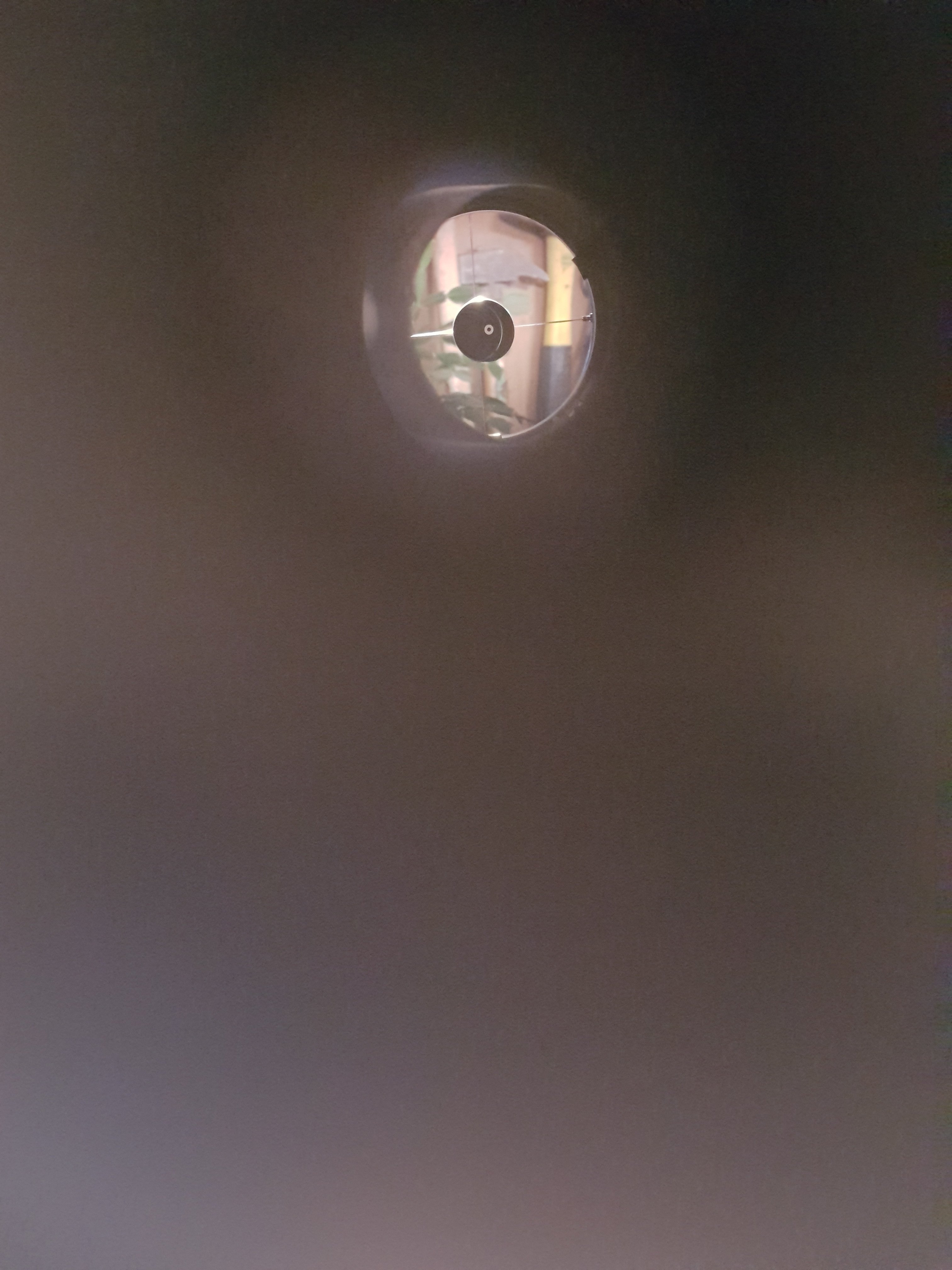

En effet sur ta 2ème photo on voit un petit bout de ton miroir primaire.
Tu dois desserrer très légèrement les 3 vis de ton miroir secondaire afin de pouvoir le tourner sur son axe et voir ainsi le primaire en entier qui doit s'inscrire parfaitement dans le secondaire.
Pose ton tube sur une table pour travailler en toute sécurité pour ton secondaire.
Et essais de trouver une boite de pellicule photo vide pour y faire un trou en plein centre ; cela t'obligera à faire ton réglage tout en restant dans l'axe.
Ca doit pouvoir se résoudre facilement  ;)

desserrer tourné resserrer légèrement puis faire les alignements
Ne pas hésiter à desserrer la vis centrale et les vis périphérique pour donner franchement du jeu, puis faire en sorte que tu le vois le secondaire bien rond et centré en regardant dans le cheshire ou un simple tube percé d'un trou (si tu n'as pas autre chose), puis à resserrer la centrale et les autres vis avec le secondaire tenu fermement par la main. Saches qu'il y a une tolérance pour le positionnement / orientation du secondaire donc tu ne risques rien du tout en faisant "à peu près" ici, en revanche le primaire lui doit être parfaitement orienté sinon point d'image nette et pour cela réfères toi aux tutos de références.

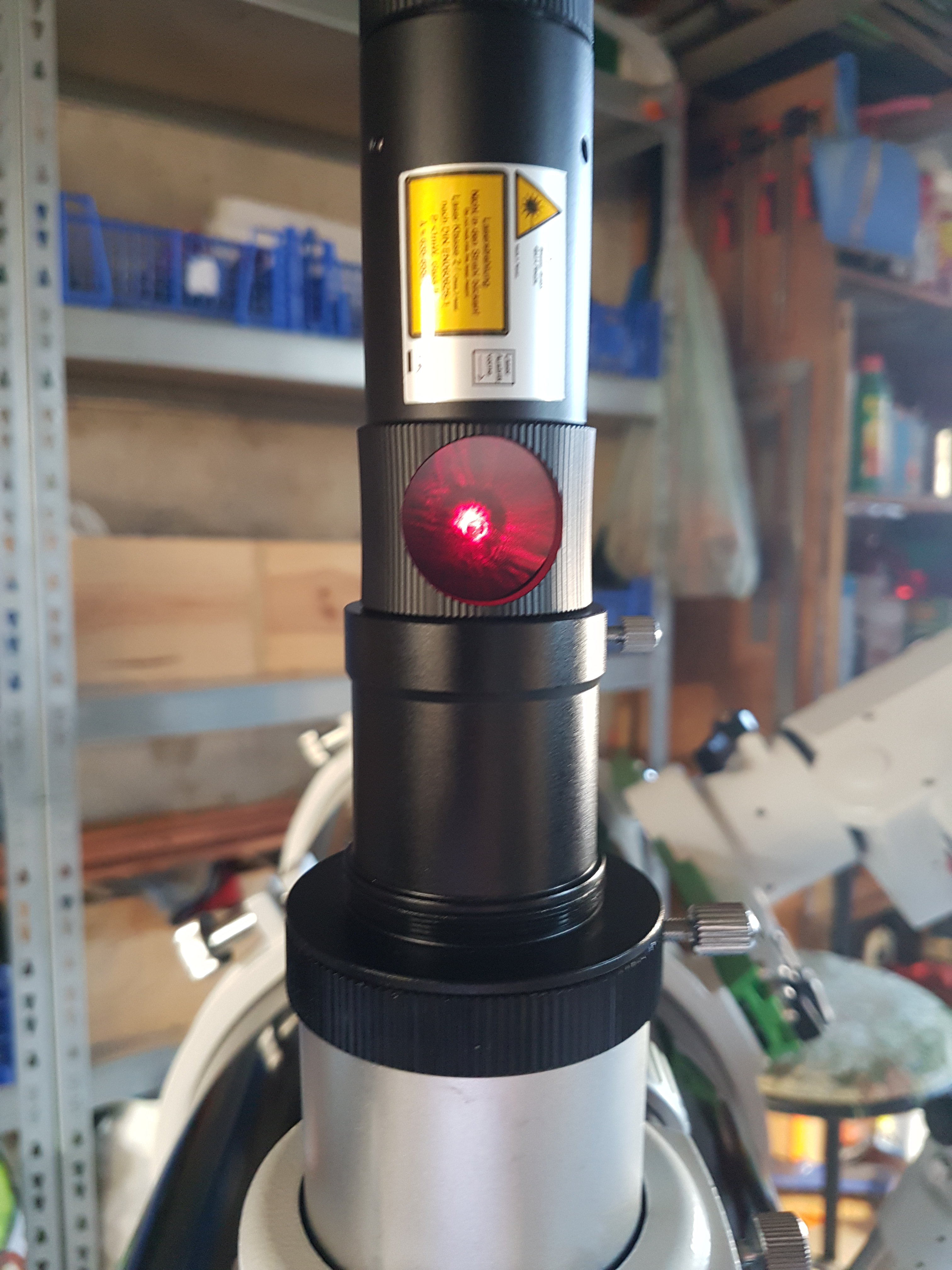

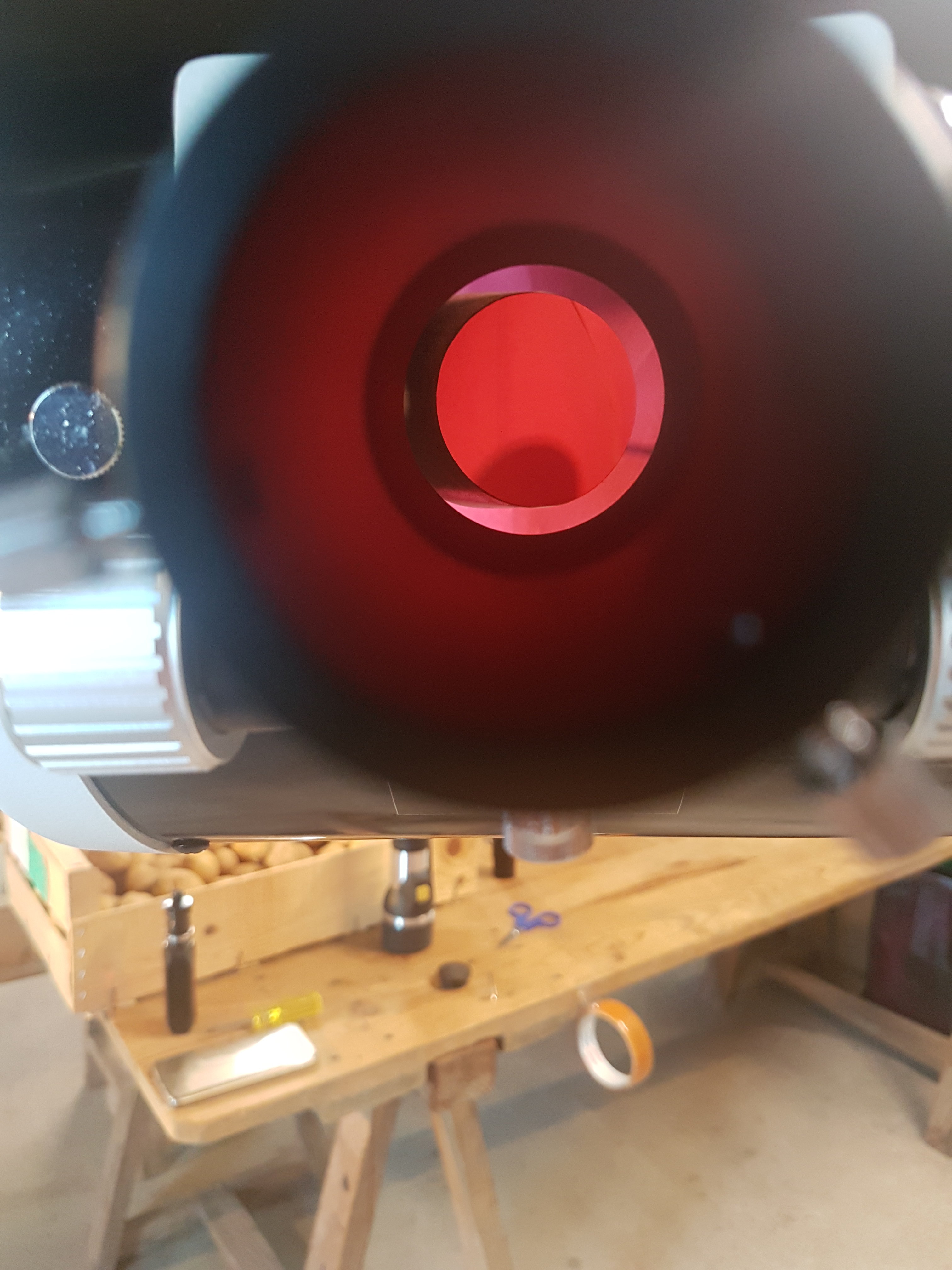

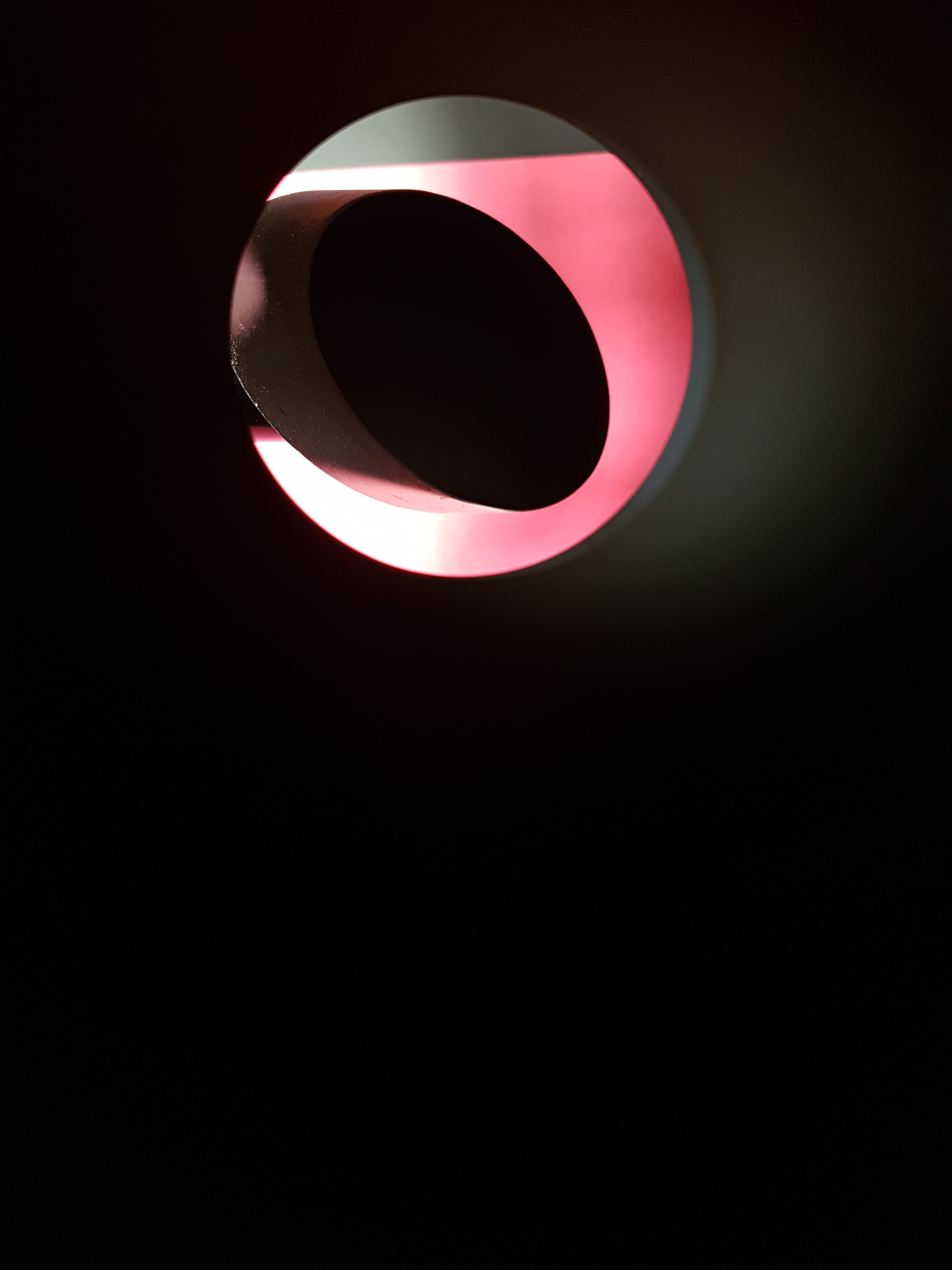

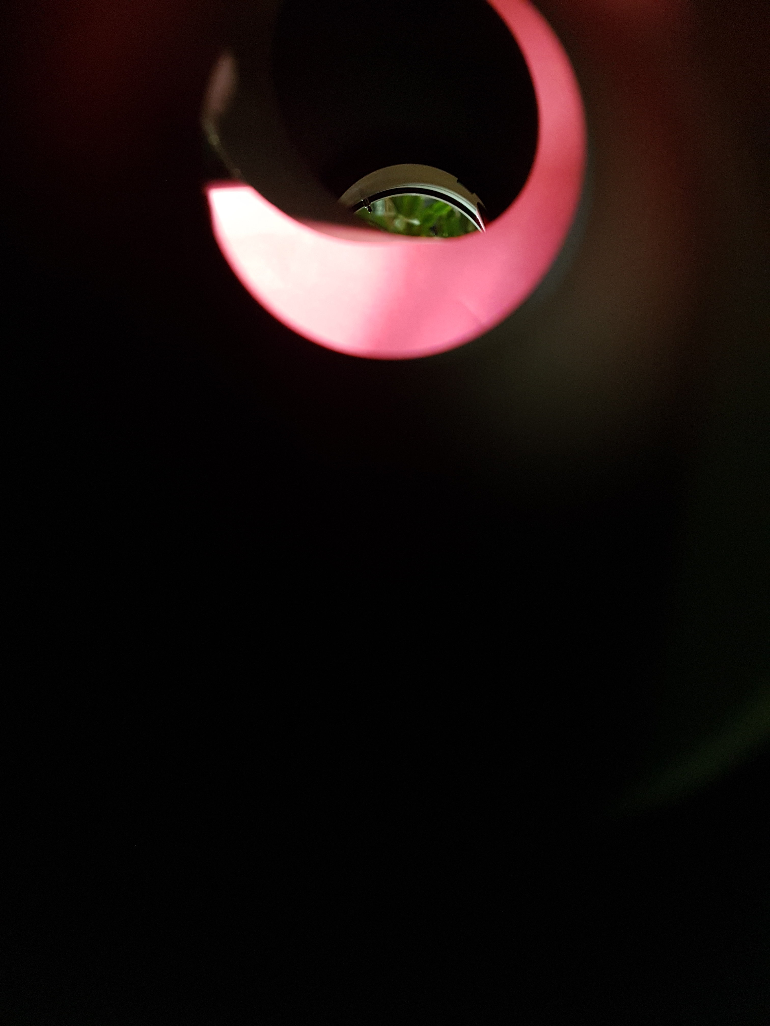

Bonsoir à tous. Merci bcp pour vos réponses c'est très sympa. Alors, j'ai dévissé les 3 vis, réorienté le secondaire comme indiqué par Macfly51. Tout en regardant par un capuchon d'oculaire avec un petit trou. J'arrive à avoir une vision d'un secondaire rond et concentrique (voir photos par le PO ouvert et par le capuchon troué, avec le primaire caché par une feuille rouge). Par contre, même si on voit mieux le primaire par le PO, il n'est pas visible dans son entièreté (voir photo). J'ai l'impression qu'il faut tirer le secondaire vers l'avant du tube (l'ouverture du tube). J'ai tenté de faire ça en devissant la vis centrale, mais je n'ai pas pu tirer le secondaire vers moi. Puis j'avais peur de trop dévisser et qu'il tombe car il est difficile de tirer et tenir longtemps avec l'araignée qui me coupe la peau entre le pouce et le majeur.. Pour info, lorsque je remets le laser Brasser, il tape à environ 3cm à gauche du centre du primaire.
bref, vous en pensez quoi au vu des photos ?
Merci encore pour votre aide précieuse.
Là ton secondaire me semble plutôt bien centré par rapport à ce que tu avais au début.
Maintenant il ne faut plus jouer avec la vis centrale, mais seulement avec les 3 petites autour.
Tu en devises un ou deux, et tu vissés l'autre/les 2 autres. Le but c'est que tu voies de façon équitable le primaire. Pour ça lorsque tu sors le porte-oculaire, il faut que les 3 brides (pattes noires) du primaire apparaissent en même temps.
Attention a ne pas avoir les 3 vis du secondaire dévissées en même temps, sinon iI pourra un peu retourner sur lui-même et se remettre dans une situation comme avant mais moins grave.

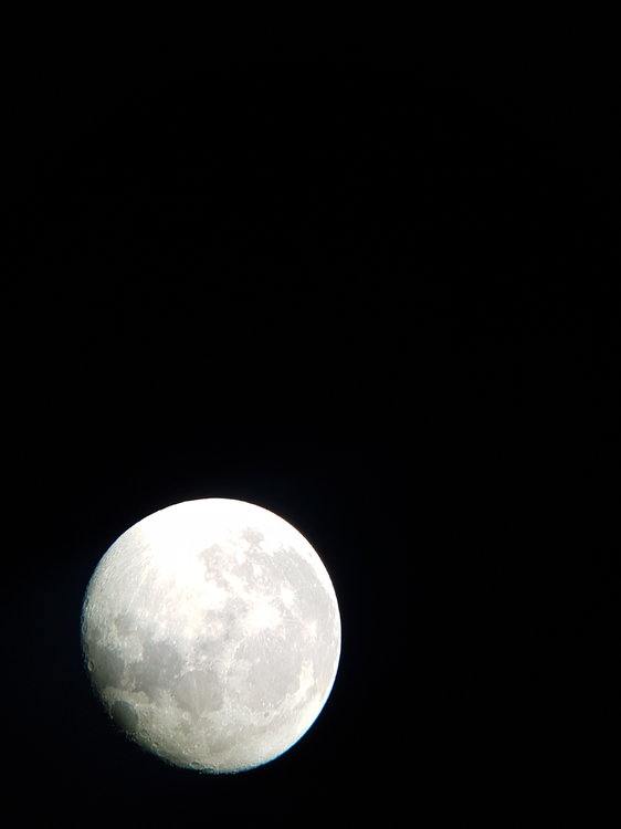

Bonjour. Merci beaucoup Akiluc pour ces conseils. C'est ce que j'ai fait, et j'ai pu arriver à une bonne collimation a l'oeil et au laser ! Le laser est au centre du primaire. J'ai réglé les 3 vis du primaire pour avoir un retour du faisceau vers le centre du laser (voir photos) Il me reste 3 questions à régler :

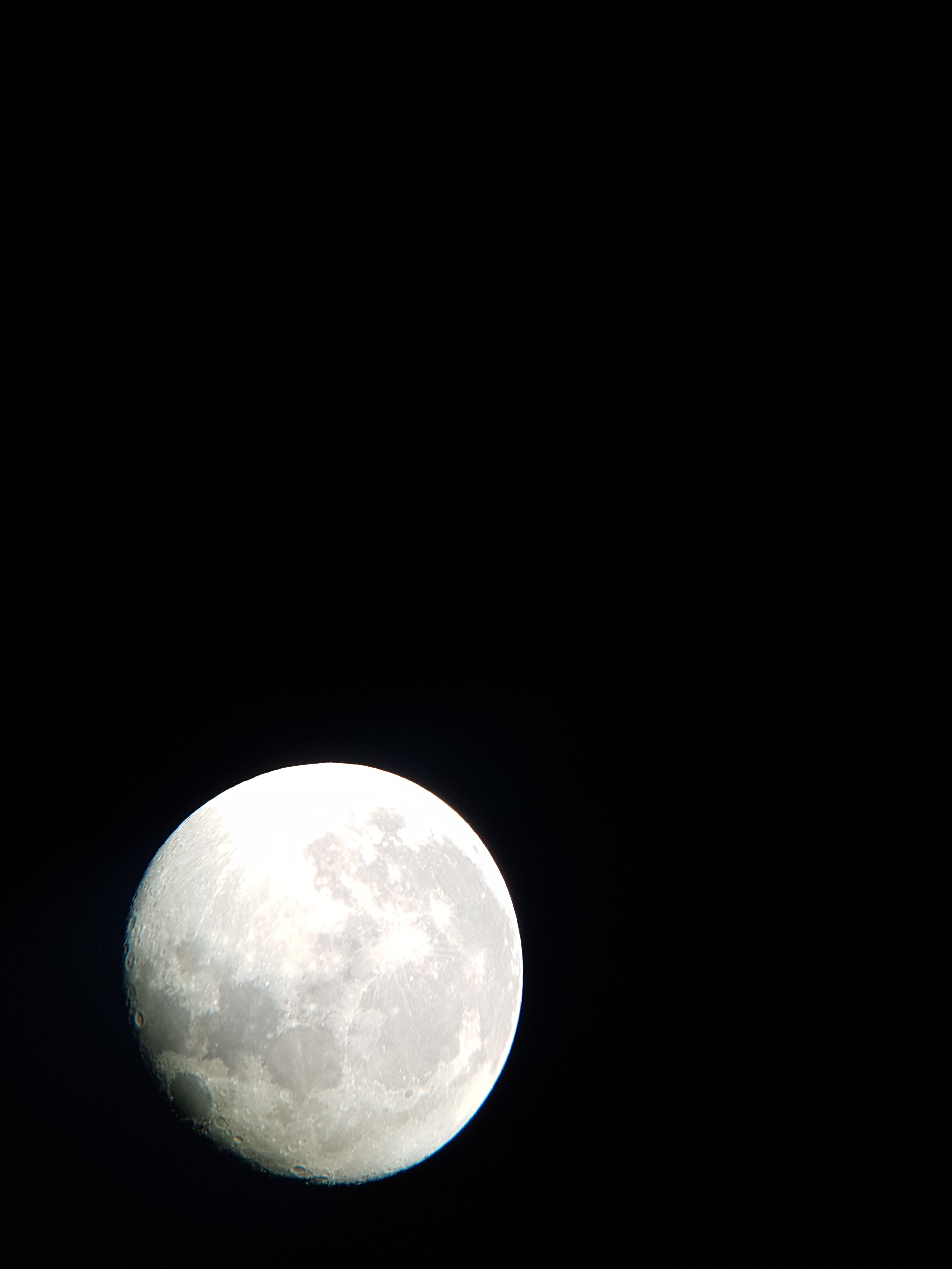

1- j'ai déplacé soigneusement le tube à l'extérieur pour observer la lune. L'image était floue avec toutes les mises au point et divers oculaires de 28, 24 et 13mm.
En remettant le laser, je constate que c'est decollimaté. Je règle de nouveau, mais image toujours floue. Je n'ai lu que ce matin sur un forum qu'il pouvait s'agir de la bague allonge que je n'ai pas mise. Je réessaye ce soir en espérant que ça vient de là... vous pensez que ça peut être autre chose ?

C'est étonnant que tes vis se dévissent seules, normalement la collimation tient bien quand tu le transportes uniquement sur plusieurs mètres. Par contre la mise en température des miroirs et la dilatation du primaire peut influer un peu sur la collim, mais c'est très léger et pas au point que les vis soient à l'ouest d'elles mêmes.
J'ai aucune idée pour régler ce problème...
Pour le miroir primaire normalement tu as 3 vis qui bloquent et 3 vis de collimation. Tu débloques les vis bloquantes et tu joues avec celles de collimation. Ça sert à rien de toujours visser pour obtenir le résultat qu'on cherche, il faut parfois dévisser un peu une vis de collimation pour que la collimation soit bonne. Normalement tu ne risques rien avec les vis si tu cherches pas à les casser.
Ensuite tu remets tes vis bloquantes pour éviter que la collimation ne bouge. Attention en remettant les vis bloquantes tu pourras voir que ton faisceau laser bouge un peu c'est normal, il suffit de serrer les 3 bloquantes de façon identique pour que le faisceau reste au milieu.

Un flou cause collimation approximative te montrera la lune, te permettra de reconnaitre les cratères ou au moins de retrouver la morphologie globale avec les mers et les montagnes. Tu n'auras juste pas une image tranchée avec des détails bien nets. Un décalage de MAP de plusieurs cm induit par l'absence de la bague allonge aura un tout autre effet, là tu ne verras tout simplement plus rien, tu sauras juste que tu pointes au bon endroit car suivant le grossissement le champ à l'oculaire sera plus clair quand tu passeras sur la lune ou au mieux tu auras une grosse tache de lumière assez homogène.

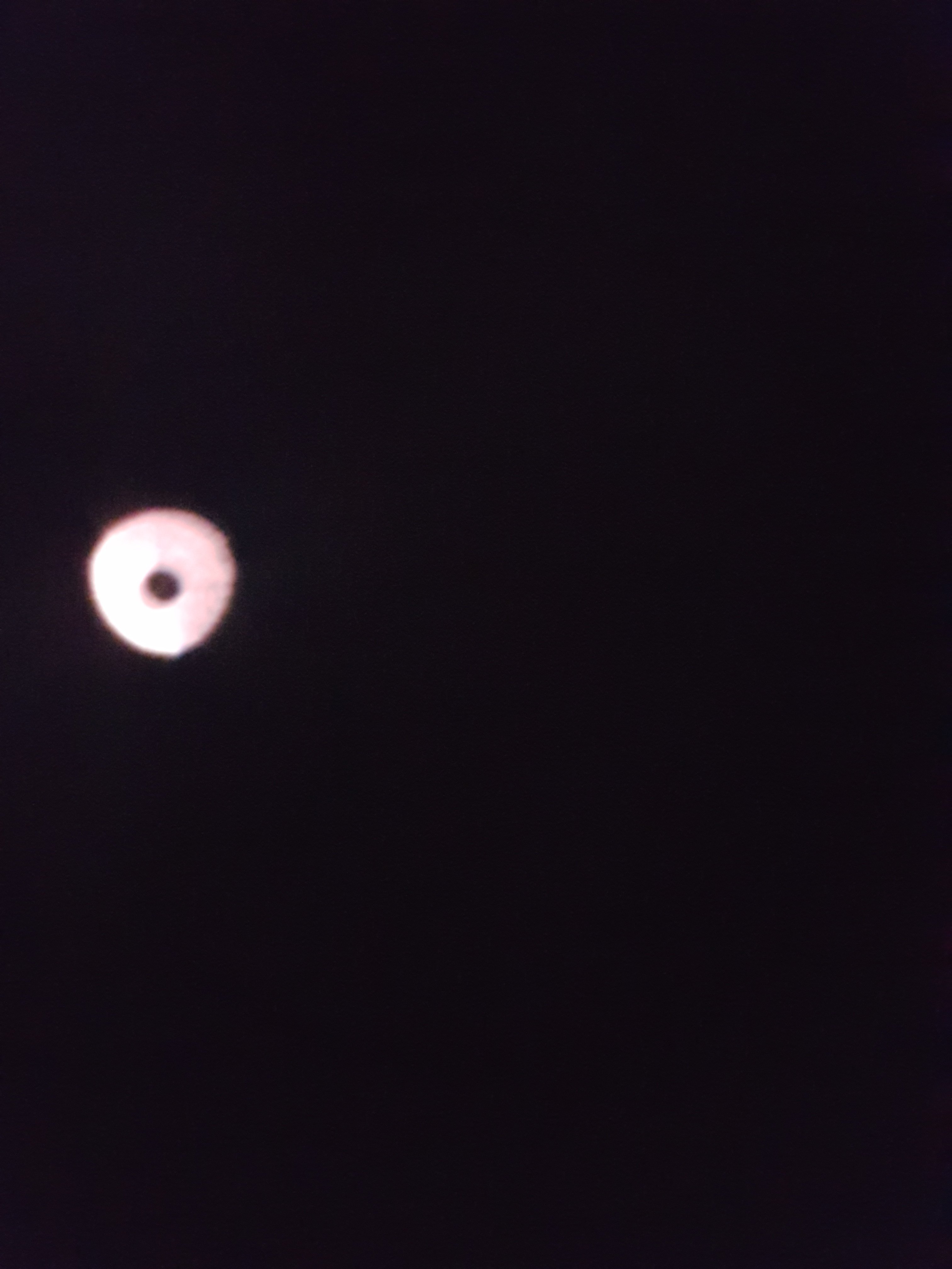

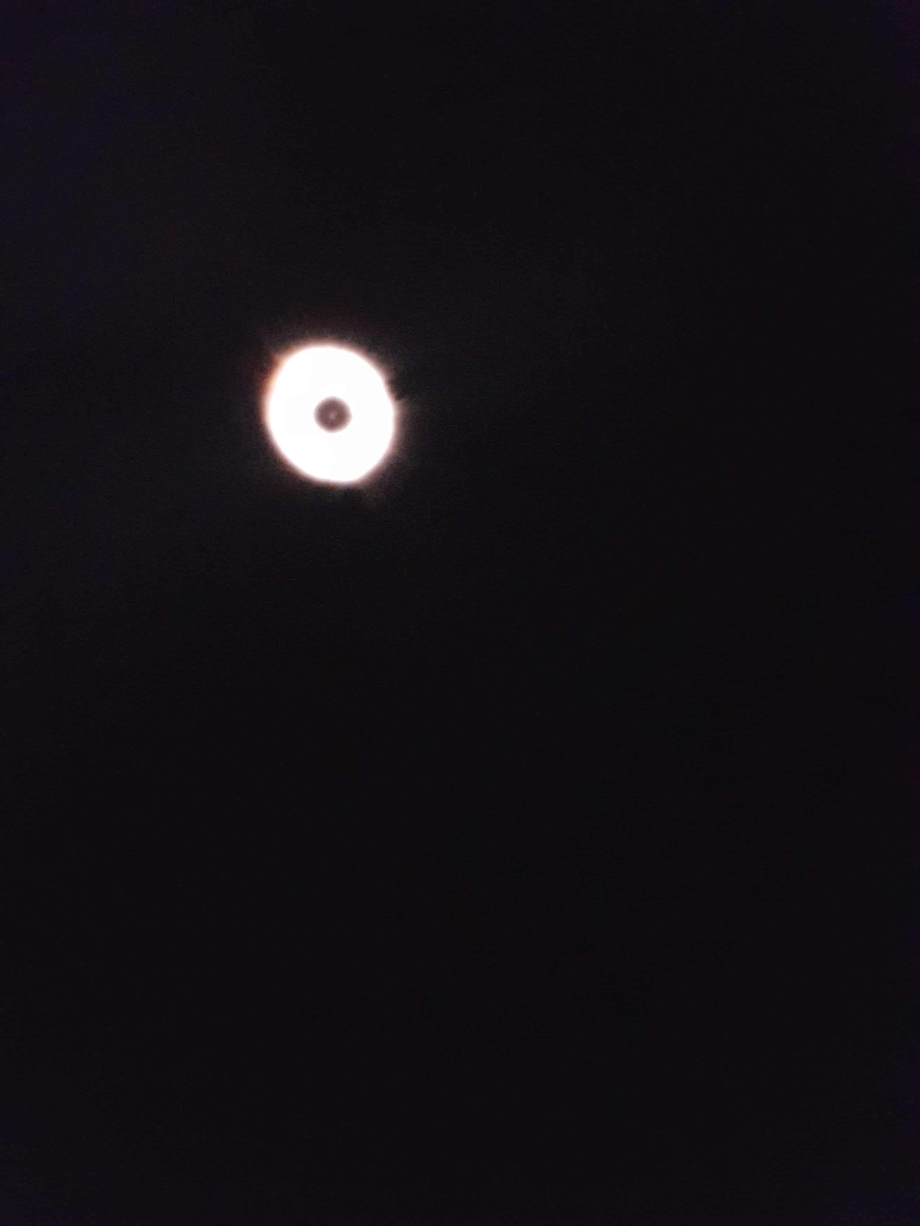

2- lorsque j'observe mars, c'est flou et j'ai l'impression que l'oculairerenvoit l'image du miroir (voir photo). C'est normal ? Que faut-il faire pour arriver à une observation nette ?

Aller faut faire un petit effort là, y'a rien qui te choque d'avoir mars à peine moitié moins grande que la lune malgré sa distance ?  :) Tu as une image totalement défocalisée. Mais quand la map sera bonne tu ne verras rien quand même, la période n'est pas bonne et la planète nous présente un disque minuscule. Faudra attendre une année encore !

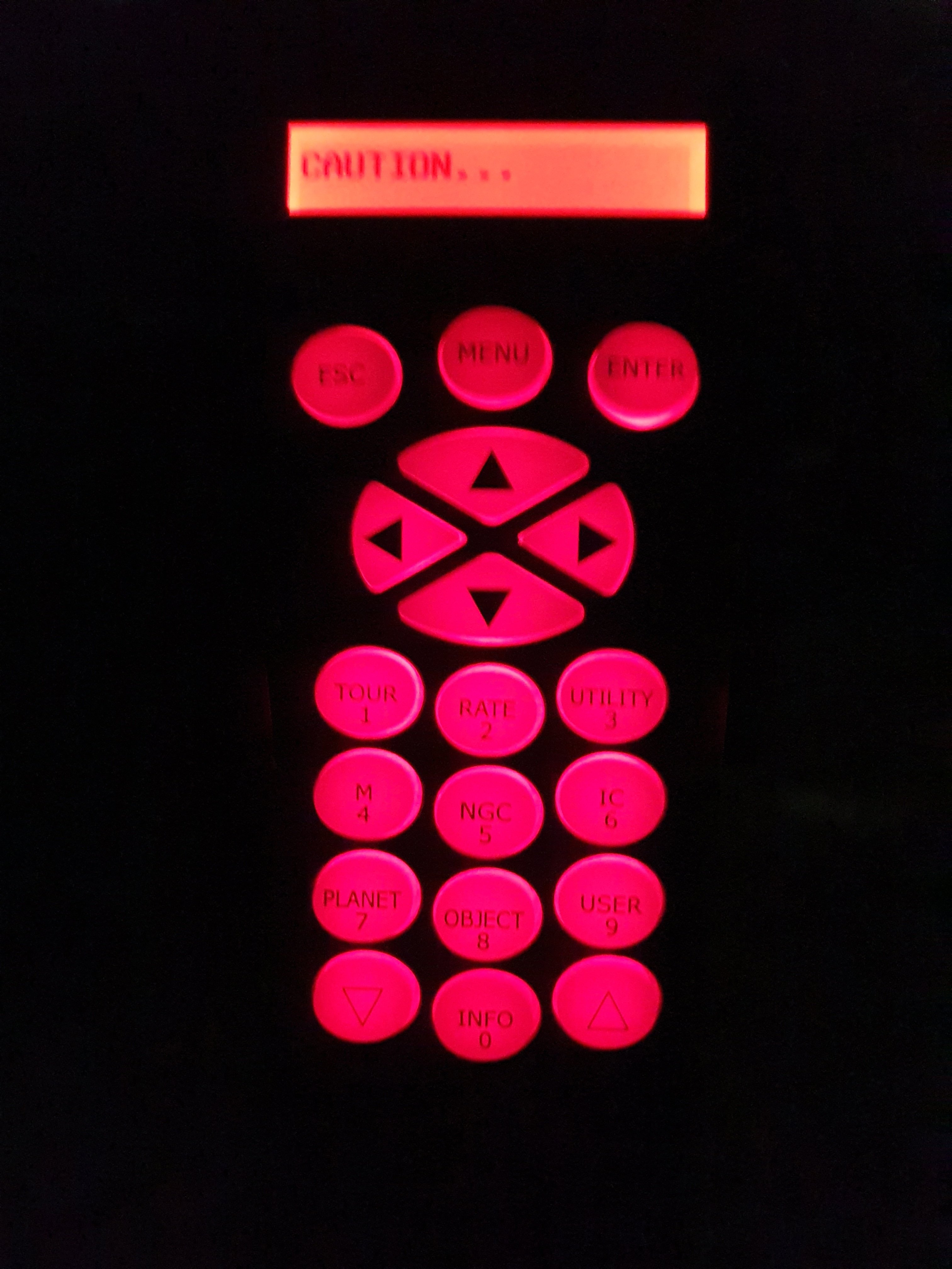

2- les touches de la raquette fonctionnent bien sauf la touche de la flèche de direction vers le bas.  Elle marche une fois sur 4. Je dois souvent appuyer sur une autre flèche, et tout de suite après sur la flèche basse, pour qu'elle s'active. J'ai ce problème avec toutes les vitesses de mouvement (rate). Ça peut être dû à quoi ?
Voir davantage
lorsque le go-to est activé , un mouvement est défini: celui de suivi; si tu décides d'aller voir à coté il va falloir que le logiciel interrompe d'abord le programme de suivi, on accélère pas tout en freinant en voiture ! d'accord ?Pas bon pour la mécanique, d'où le retard pour la sauvegarder.
La touche flèche basse à un problème avant l'activation du goto. Même au moment de l'alignement sur les étoiles. Tout le temps en fait. Ce n'est pas le cas des 3 autres touches qui répondent tout de suite à la pression du doigt. La flèche basse répond une fois 4 à peu près. Je me demande en fait si ce n'est pas un défaut et si je ne doit pas contacter le SAV.

Merci Macfly51. As-tu une idée concernant le souci de fonctionnement de la touche basse de la raquette ?
Si elle est sous garantie, SAV
Si elle est ancienne, démontage pour contrôle et nettoyage du contact.
