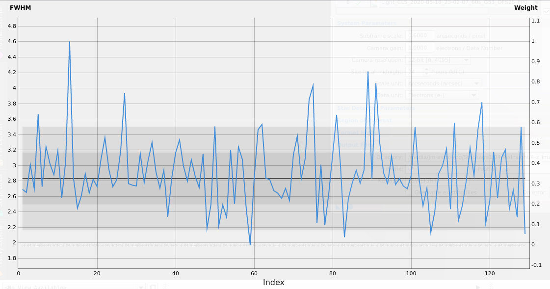

De mon côté je suis quand même obligé de refaire la MAP de mon UNC carbone toutes les 40 à 60 minutes selon les nuits.
C'est certainement lié à tout ce qui n'est pas en carbone.
Par contre, le gain de poids est réel même si pas énorme, et surtout le gain en rigidité du tube qui pour moi est l'avantage principal
(faut dire que je viens du monde de la régate olympique, on aime bien le carbone là dedans :cool: )
il y a 20 minutes, Pulsar59 a dit :
Ah ouai quand même... donc motorisation obligatoire si on ne veut pas rester à côté
Il y a 15 heures, Pulsar59 a dit :
peut-être, mais pas sur. ça peut être aussi une flexion du porte secondaire ou barillet du primaire. ça vaut le coup de vérifier. pour tester, tu pointes au zénith et tu ramène ton tube au même endroit et tu vérifie si la map bouge avec la température ou pas.
Ou alors tu pointes différents endroits du ciel en quelques minutes en  vérifiant la map. tu verras bien si ça bouge avec l'orientation du télescope.
L'araignée est une double-carbone hyper tendue, absolument rigide.
Ce qui est certain c'est que la MAP ne bouge pas avec l'orientation du télescope.
Par contre je la vois bien bouger avec les changements de température... comme je fais la MAP en auto avec SGP qui est très précis, c'est bien quantifiable.
