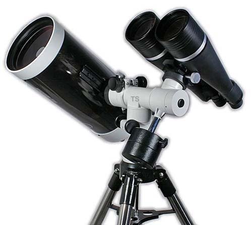

Jumelles : 6,7kg (les 100) + Mak 150 : 5,3 + SkyTee : 5kg + trépied : 5kg + Oculaire, point rouge : 1kg = 23kg...
C'est moins que le poids de mon 300, tube seul, et c'est plus facile à tenir (ce n'est pas rond, ça ne glisse pas), donc je devrais pouvoir soulever le bazar pour le déplacer de 5-10m dans mon jardin :)

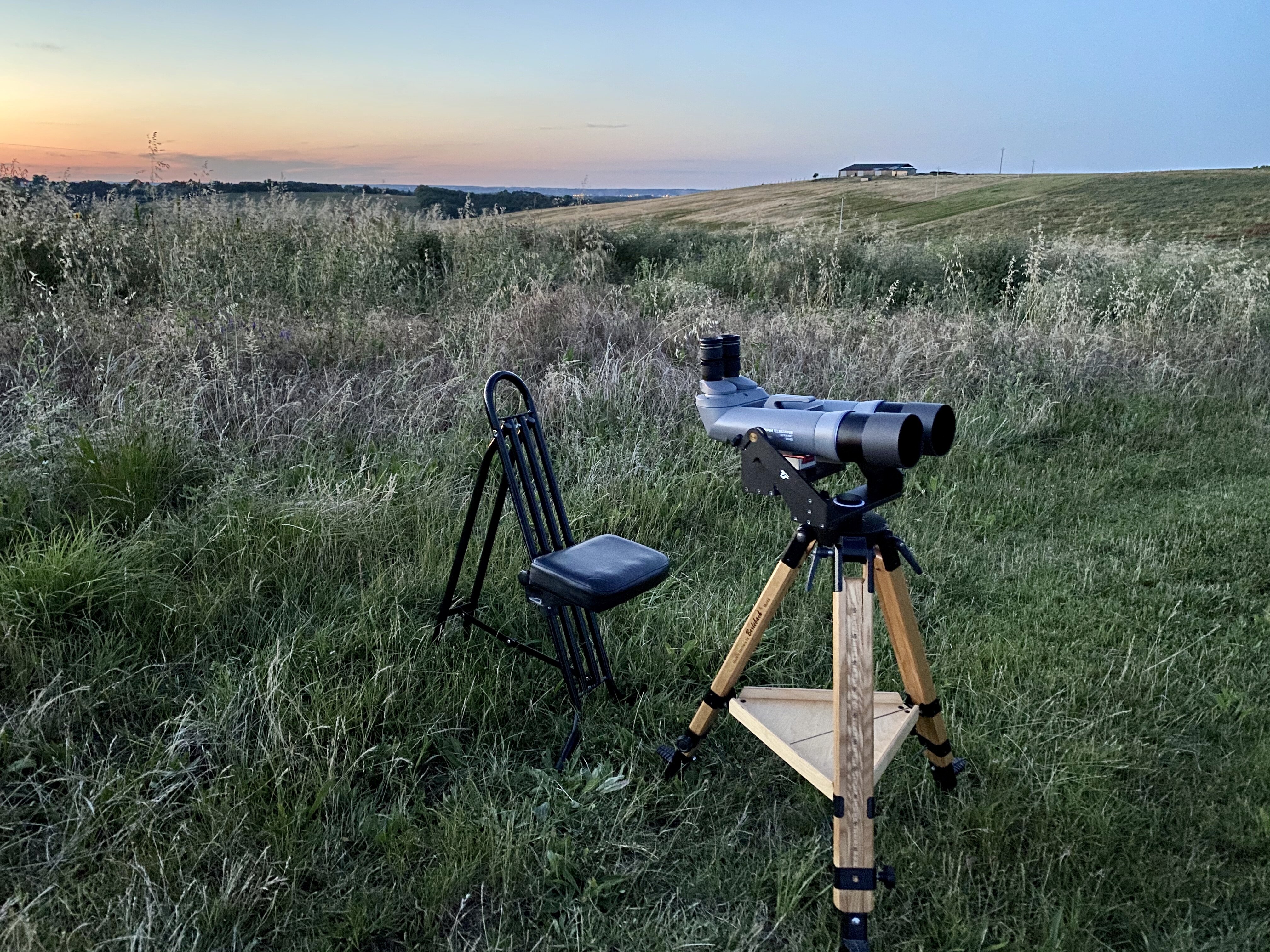

A4EA8160-FBC9-4F10-B292-ED1CC7AC5BA2.thumb.jpeg.accc91d83de35a7eeb5ab7b51d87fbcf.jpegBonjour
Moi, j’ai fait le choix de prendre les 80ED Apo, plutôt que les 100 semi Apo.
C’est un choix personnel, je ne regrette absolument pas les deux centimètres.
l’image est tellement contrastée !!!
La 100 permet un bon rapport diamètre et encombrement.
Et c’est forcément un peu moins bon en planétaire en semi Apo.
Généralement, la jumelle est surtout utilisée pour le ciel profond.
Modifié par Phanou47

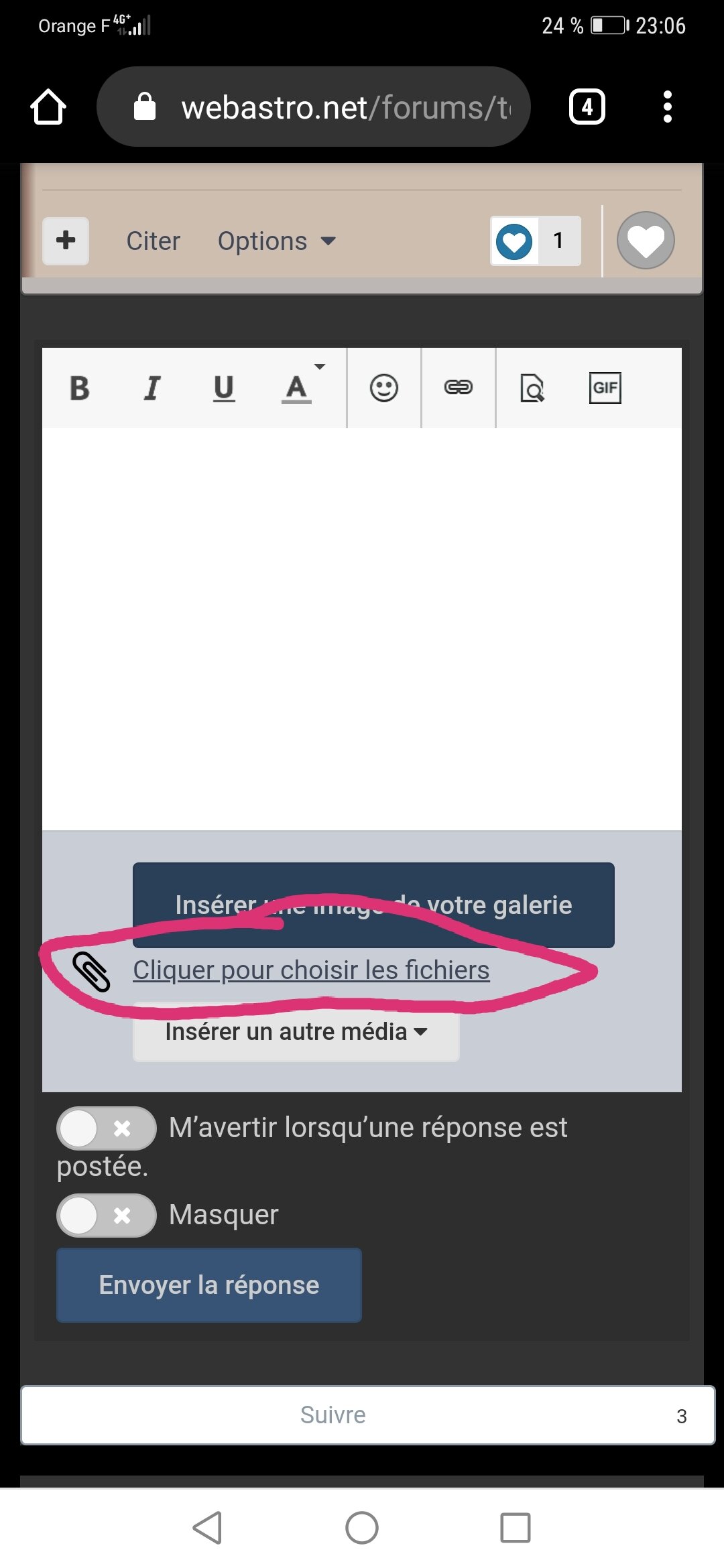

Et je veux bien savoir aussi comment on met une vidéo (mise à part s'il faut l'héberger ailleurs, mais là on dirait que c'est direct dans le forum ?)...
il y a 25 minutes, Olivier-Fantasy a dit :
Justement, si c'est si bien intégré c'est parce que c'est hébergé sur webastro (dans "Constellia" je crois) 😉.
