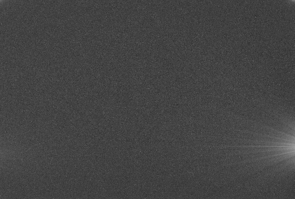

Mon master-Dark gain 1600 -10° 15 poses de 120s me semble très propre,avec l'ampglow où il faut. . .

Je rajoute mon master-dark fait sur Sharpcap avec 15 poses de 180s à 1600 de gain et -10° en option 11M de la QHY294m-Pro. Traité sur Siril par histogramme automatique.
L'ampglow semble contenu , après il faudrait mettre l'histo a coté pour être objectif.
En plus il doit bien se corriger avec les prétraitements sans offset

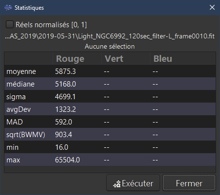

Merci Romain ... mais je commence à être en voie "Dinosaure", j'ai bien ouvert une image fits de la capture mais que ce soit sur Siril ou sur Pix  je ne trouve pas l'option adéquate. Je continue de chercher et questionnnant des amis astram de mon club..
il y a une heure, dudugaz a dit :
SiriL :
Clic droit dans l'image, puis statistiques.
Ici, sur une image à l'ASI183 (12 bits), on a la valeur mini à 16 et la valeur maxi à 65504.
2 puissance 4 = 16 (4 étant la différence entre 16 bits et 12 bits).
Toutes tes valeurs de pixels seront donc des multiples de 16. 4096 x 16 = 65536
La valeur min est donc bien positionnée à 16 dans ce cas.
(Et 65504 est bien un multiple de 16 = 4094, presque la saturation donc).
Avec une caméra 10 bits, tu auras donc
2 puissance 6 = 64 (la différence entre 16 bits et 10 bits)
Toutes tes valeurs de pixels seront des multiples de 64.
La valeur de pixels min serait de 64.
EDIT : et ici la statistique d'un FIT issu d'une vraie caméra 16 bits (ASI6200MM) :
On a bien des valeurs min et max en 16 bits réels cette fois.

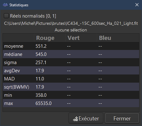

En réfléchissant sur l'outil de Siril statistques je me suis dit qu'en selectionnant pixels par pixels j'aurais des statistiques individuel et j'ai vu finalement que la valeur s'affichée à coté x et  y après = Il me restait à trouver des pixels hors 64 x n.
J'ai trouvé des 16, des 64, des 192 , des 704 et valeurs plus élevés (30 environ), toutes modulo 64.
Voilà voilà donc problablement du 10 bits.
Pour 11M j'ai vérifié et là le premier pixels à 4848 était en 12bits.

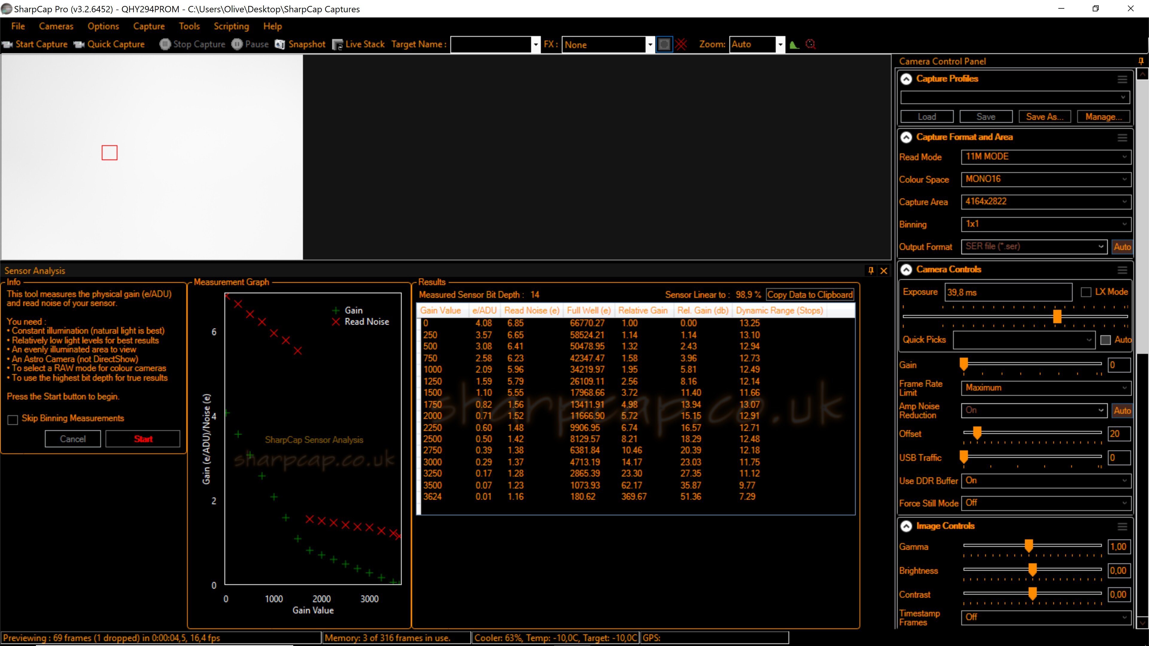

Parmi les possesseurs actuels de la qhy294M, quelqu'un pourrait-il faire une "sensor analysis" avec sharpcap en mode 47M ? Les mesures de l'ASI294 montrées sur CN clochent niveau bruit de lecture...
Modifié par Roch
Il y a 2 heures, Roch a dit :
J'ai jamais essayé cette option. Je suis donc en train d'essayer déjà en mode 11M, avec la doc mais après moult essais et après avoir avancé un peu cela fini par bloquer sur des ajustements demandés ... la qualification dinosaure ce confirme pour moi.
Il est vrai que tout cela est quant même très technique et mes compétences en anglais étant ce qu'elles sont cela se complique dès que les infos affichées sont un peu trop nombreuses.
Je vais néanmoins insister dans ma gymnastique neuronale..:?:
Voila ce que j’obtiens avec la QHY :
Mode 10 bits en 47M confirmé. Il semble que le mode HGC est activé en permanence, les bruits de lecture sont bizarres et pas conformes aux courbes de QHY...
Le gain de 3250 semble être le bon pour les poses courtes en mode 47M
47M
En 11M :
Les bruits de lecture sont bien meilleurs.
Modifié par 0£i\/€
