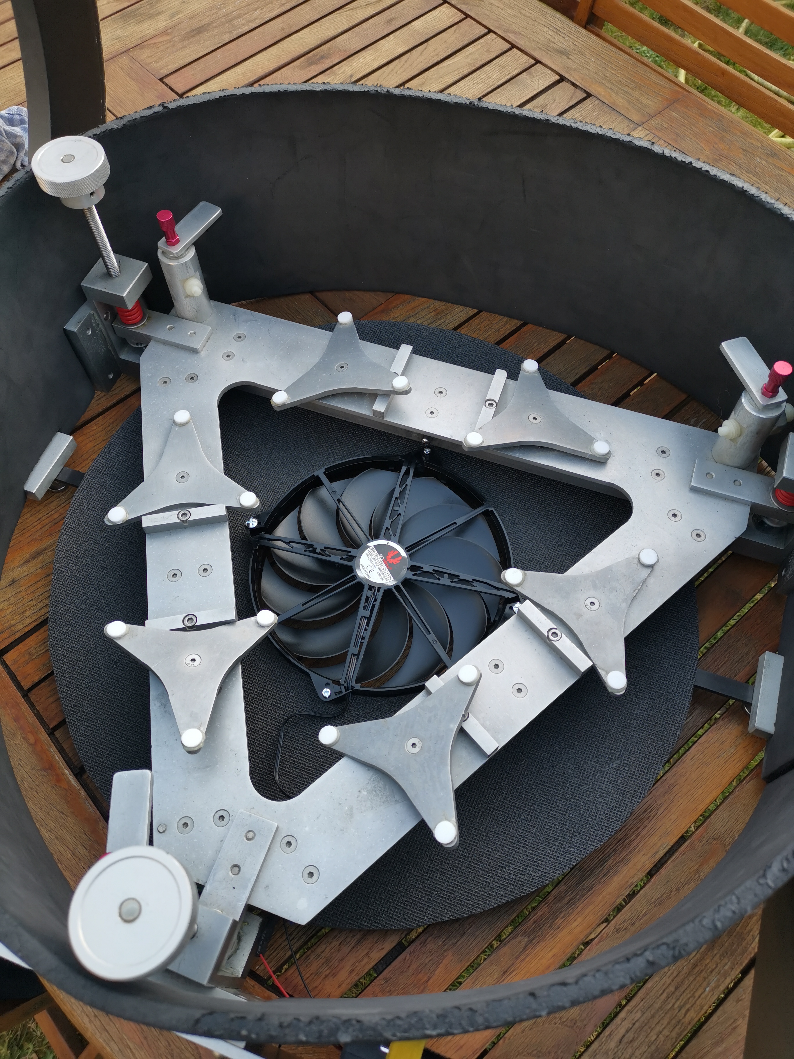

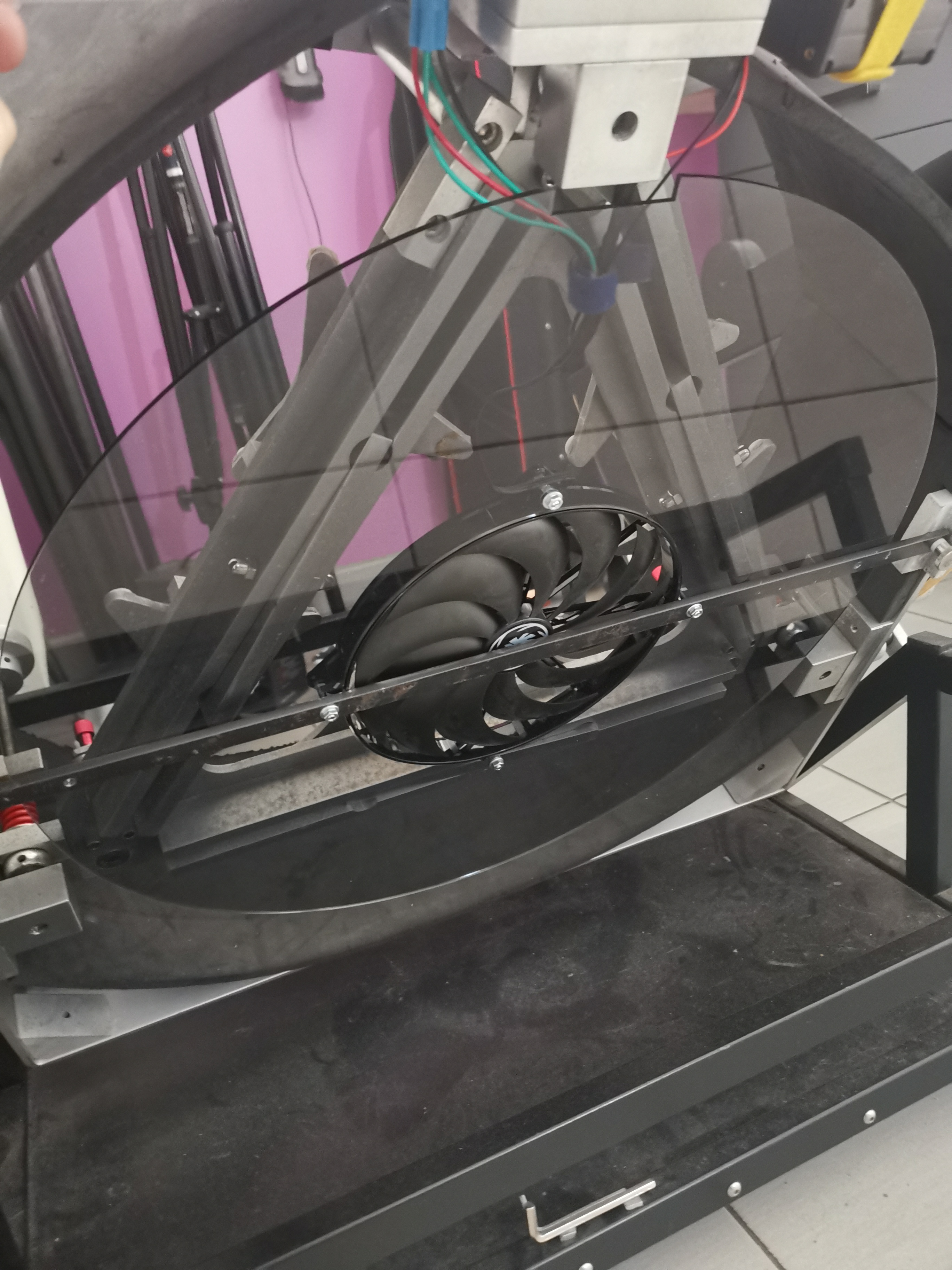

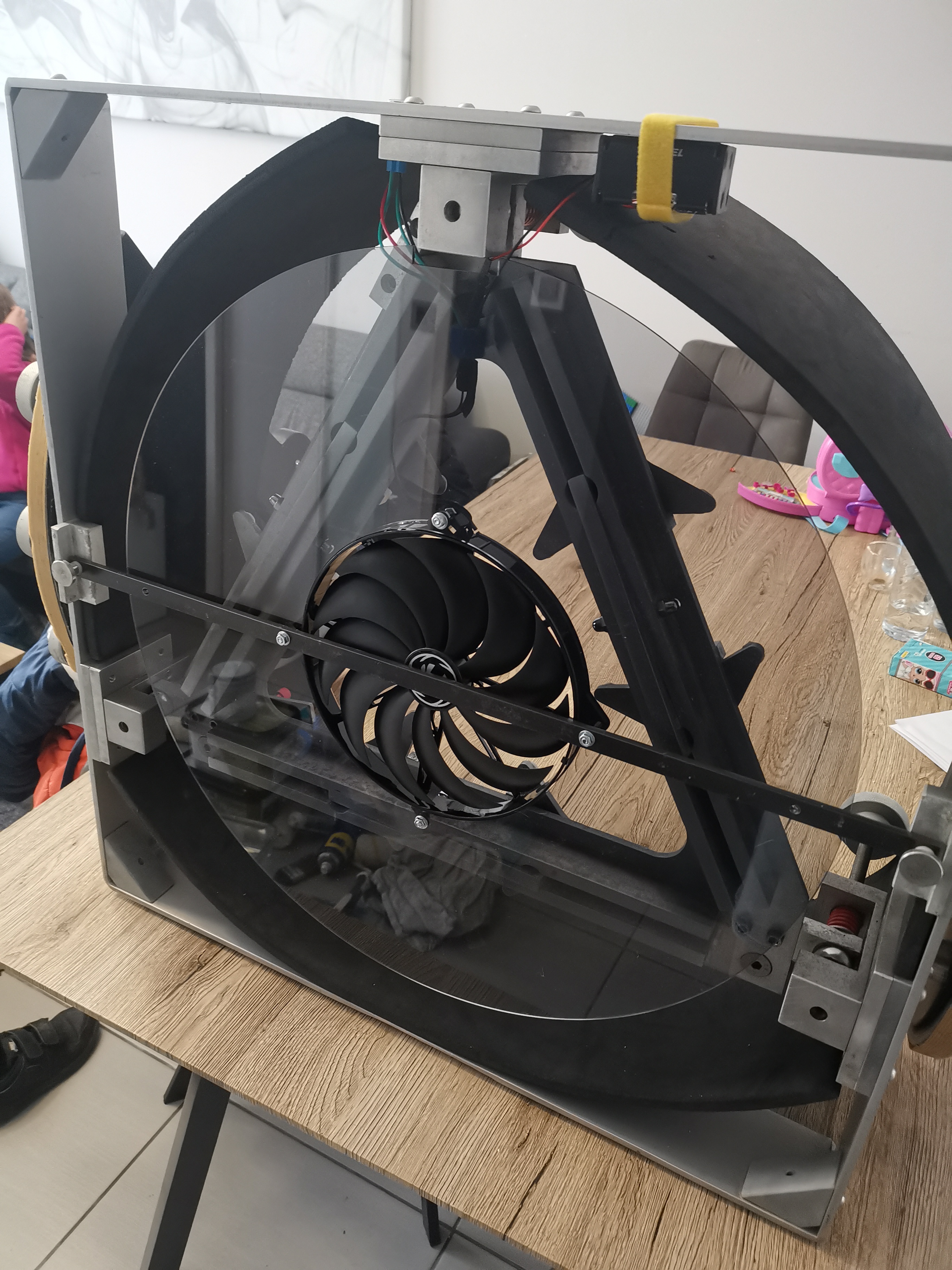

J'ai enfin fini la bricole du ventilo. Je suis parti sur une barre fine mais suffisamment épaisse pour supporter les 3kg de contre poids magnétique. Très content du résultat, cela restera toujours en place en évitant des manipulations supplémentaires non désirables 😅

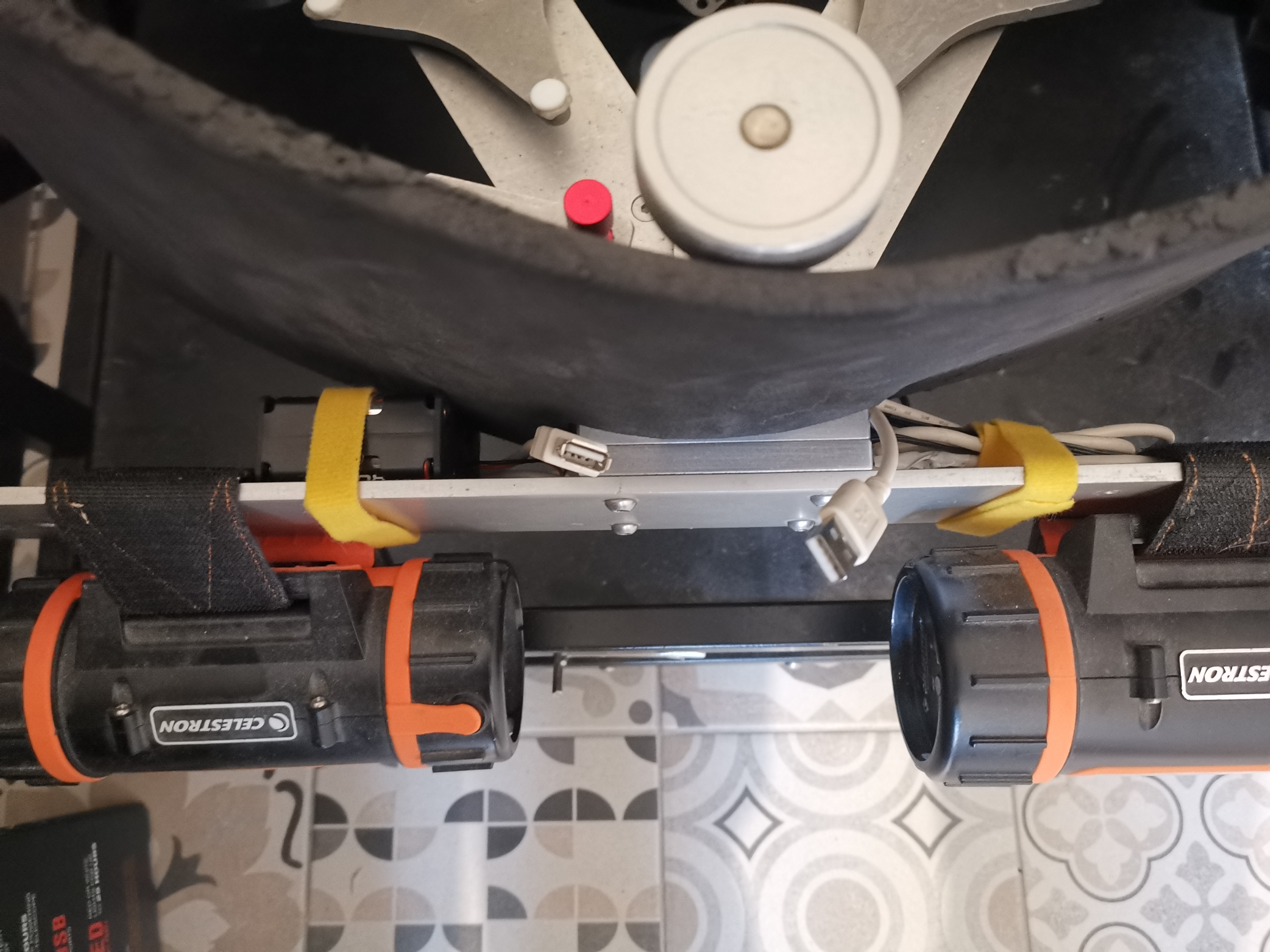

La "batterie" est caché à l'intérieur avec les câbles :
Je vais raccourcir les câbles plus tard qui sont clairement trop long, ça fera plus propre. Et sûrement un interrupteur ^^
Bref très heureux de cette petite amélioration. Ce qu'il manquait à ce dob, c'est un ventilo :p

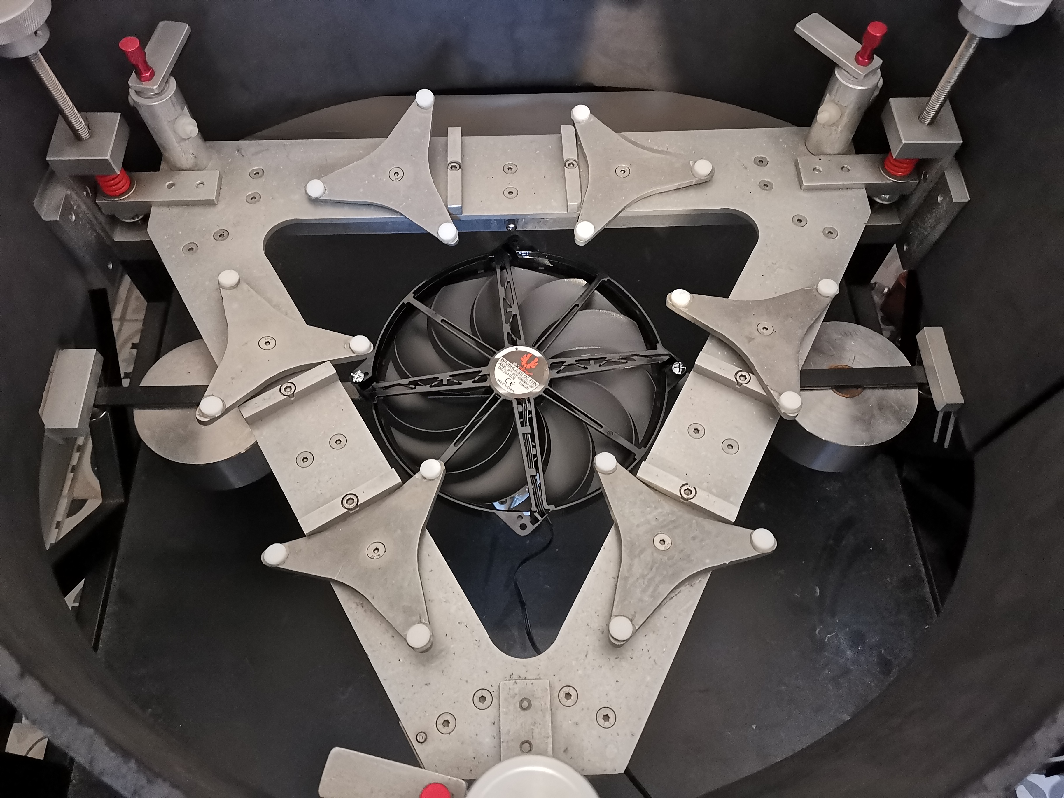

par contre, avec les deux batteries, tu as besoin de 3Kg de contrepoids en + ? 😕
Ouaip, dépend de ce qu'il y a au PO. Mais généralement il m'en faut un, voir 2. Je pense pas qu'il était prévu pour avoir du lourd dans le PO. Ça c'est dommage.
Heureusement que c'est magnétique !ph34r!
il y a 2 minutes, Subwoof a dit :
remarque, sur le mien, entre la charge sur le PO &  mon gros chercheur optique , je mets 1,5Kg de contrepoids sur la caisse primaire 😕

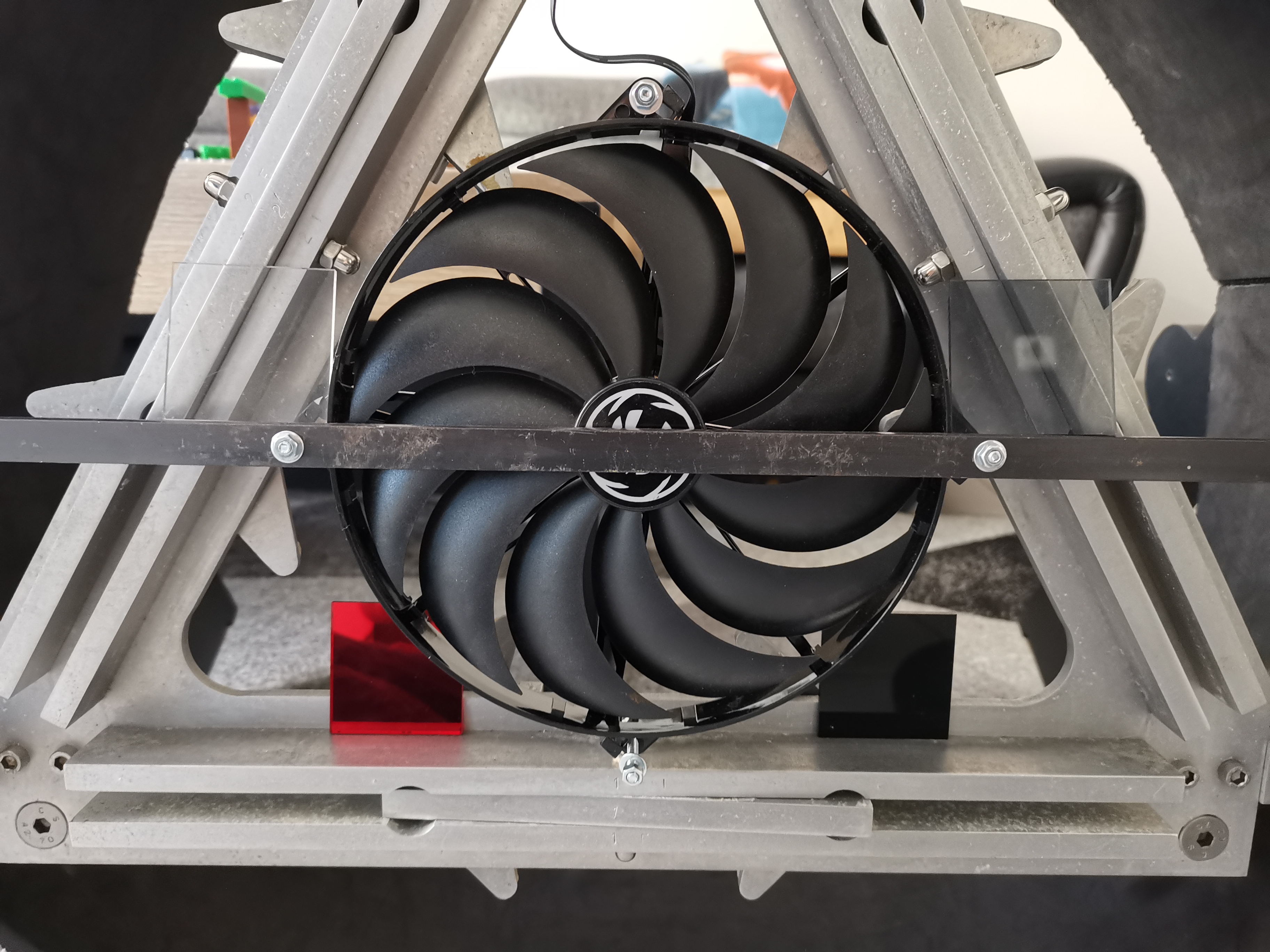

Personnellement, je rajouterais une enceinte ('baffle' en anglais) pour éviter que l'air ne rebondisse sur le milieu du miroir et que le ventilateur ne ré-aspire cet air sans que le reste du miroir en dehors du triangle du barillet ne reçoive d'air. Il faut forcer l'air soufflé entre le barillet et le miroir en empêchant l'air de rester dans le triangle...
La version "avancée" c'est de continuer l'enceinte vers l'écran autour du primaire et pour faire un cylindre fermé, et rajouter un 'baffle' à l'avant qui redirige l'air vers la face avant qu'il ne remonte au milieu du miroir: voir

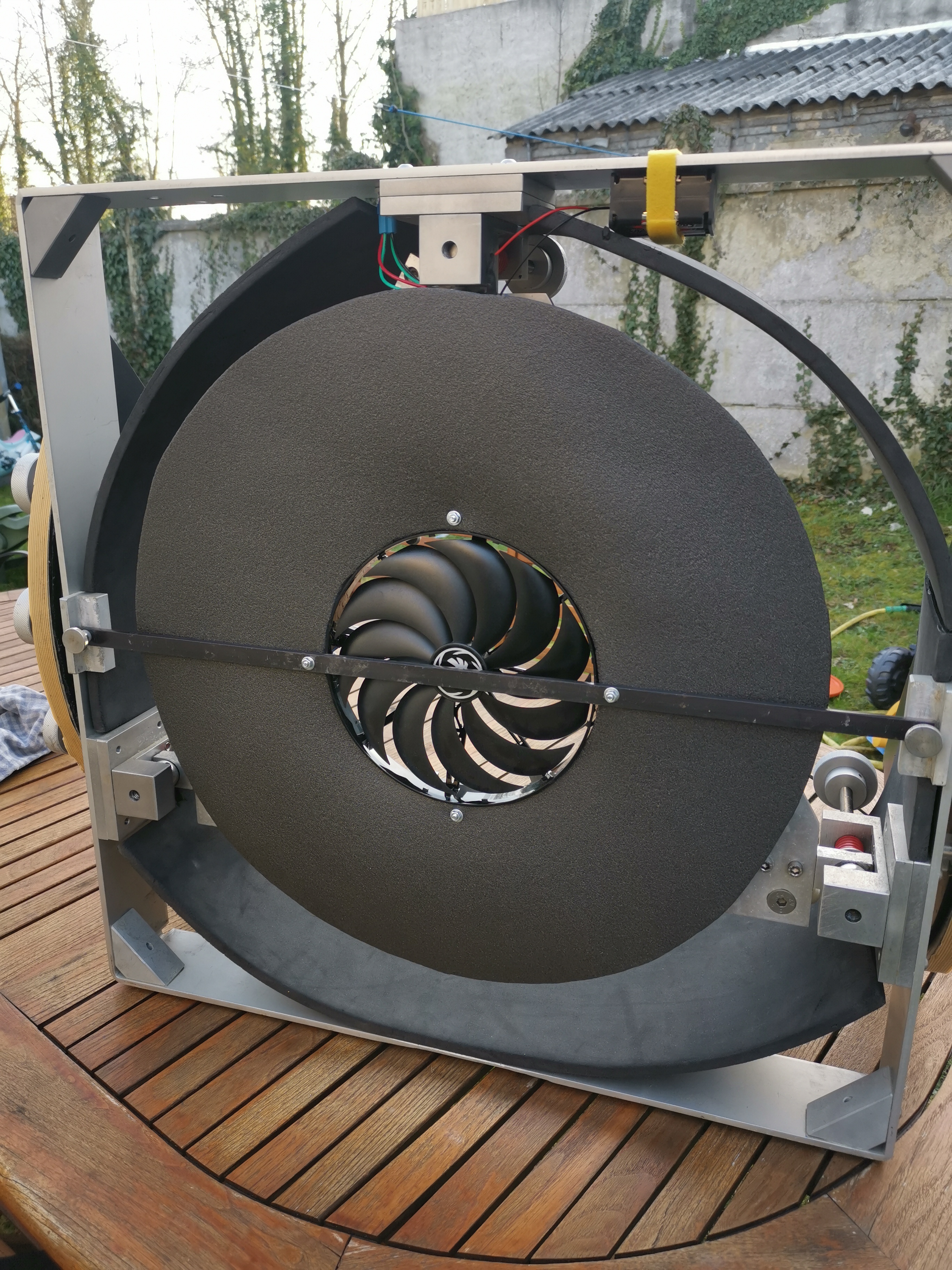

Premier test de bafflage. Pas terrible du tout 🙈
Le diamètre fait 51cm, c'est suffisant ? Sachant que le miroir en fait 50.
Le truc c'est le tapis de gym de chez Décathlon premier prix. C'est vachement souple, je suis sûr qu'avec le temps ça va s'affaisser... Donc c'est pourri. Faut que je trouve un truc plus solide.
J'ai pensé à une très fine plaque de plastique, genre plexiglas épaisseur 3mm voir 1mm. Le hic, c'est comment la découper de façon très propre ? J'ai une Dremel ça peut faire le taf ?

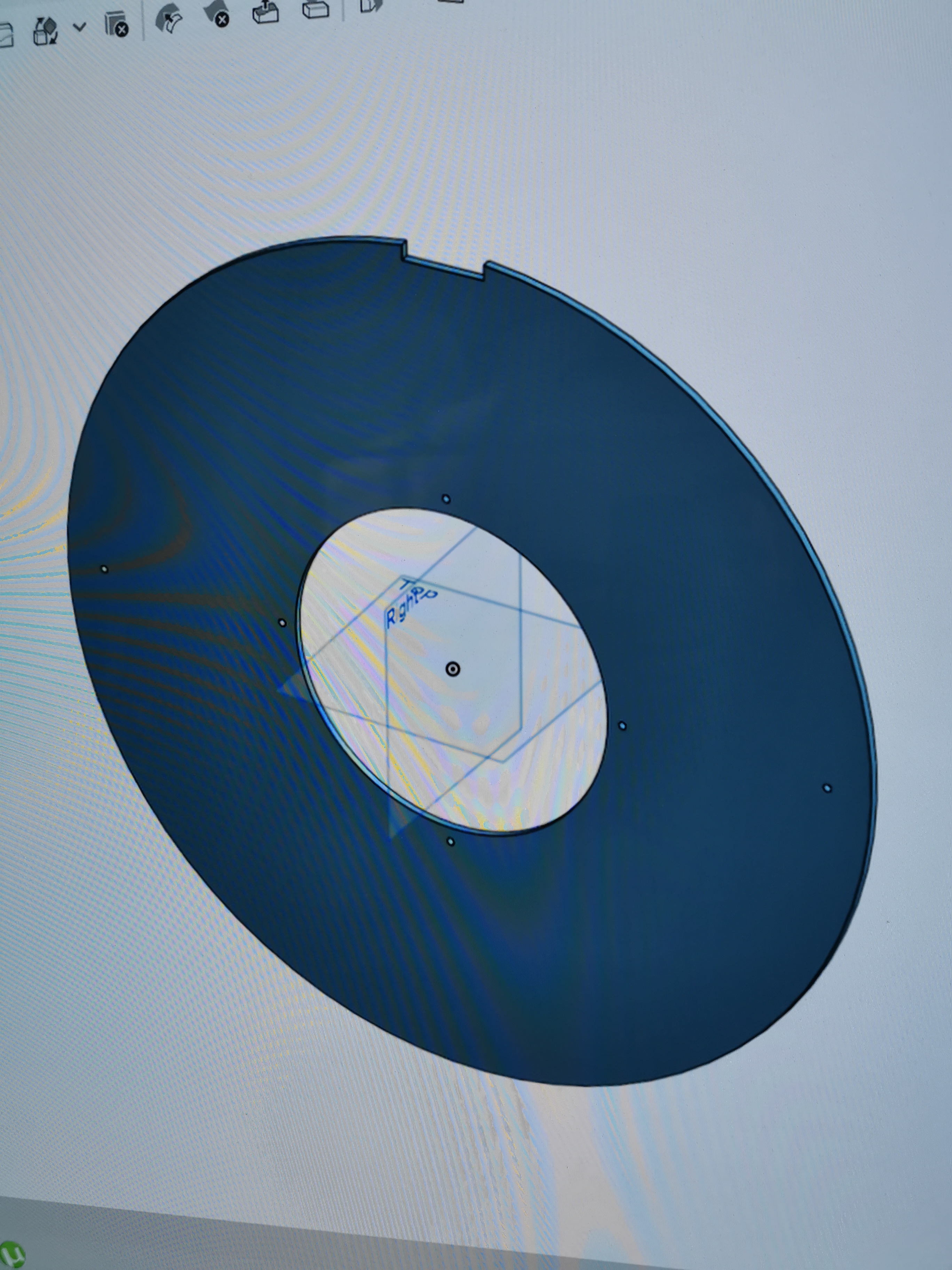

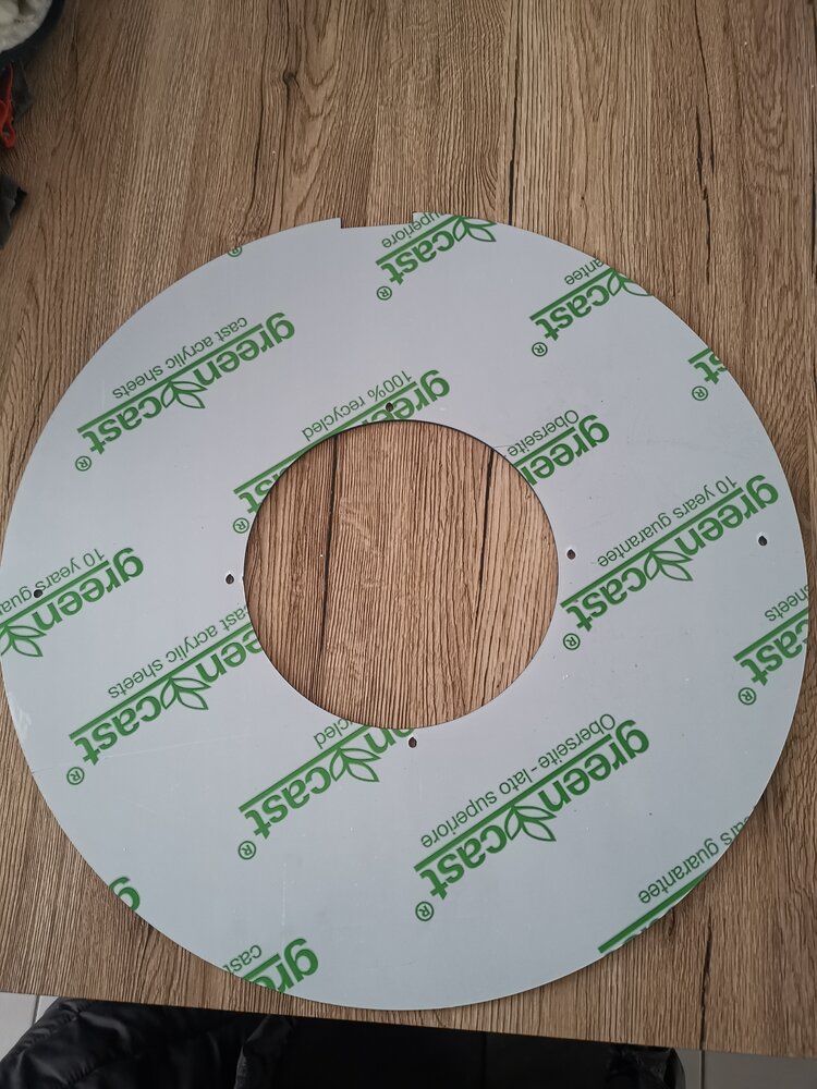

Me suis décidé, et je pars sur une plaque de plexiglas découpée au laser. Je pars donc sur un diamètre de 510mm sur épaisseur de 3mm. Au moins ça sera propre.
J'ai fini le modèle :

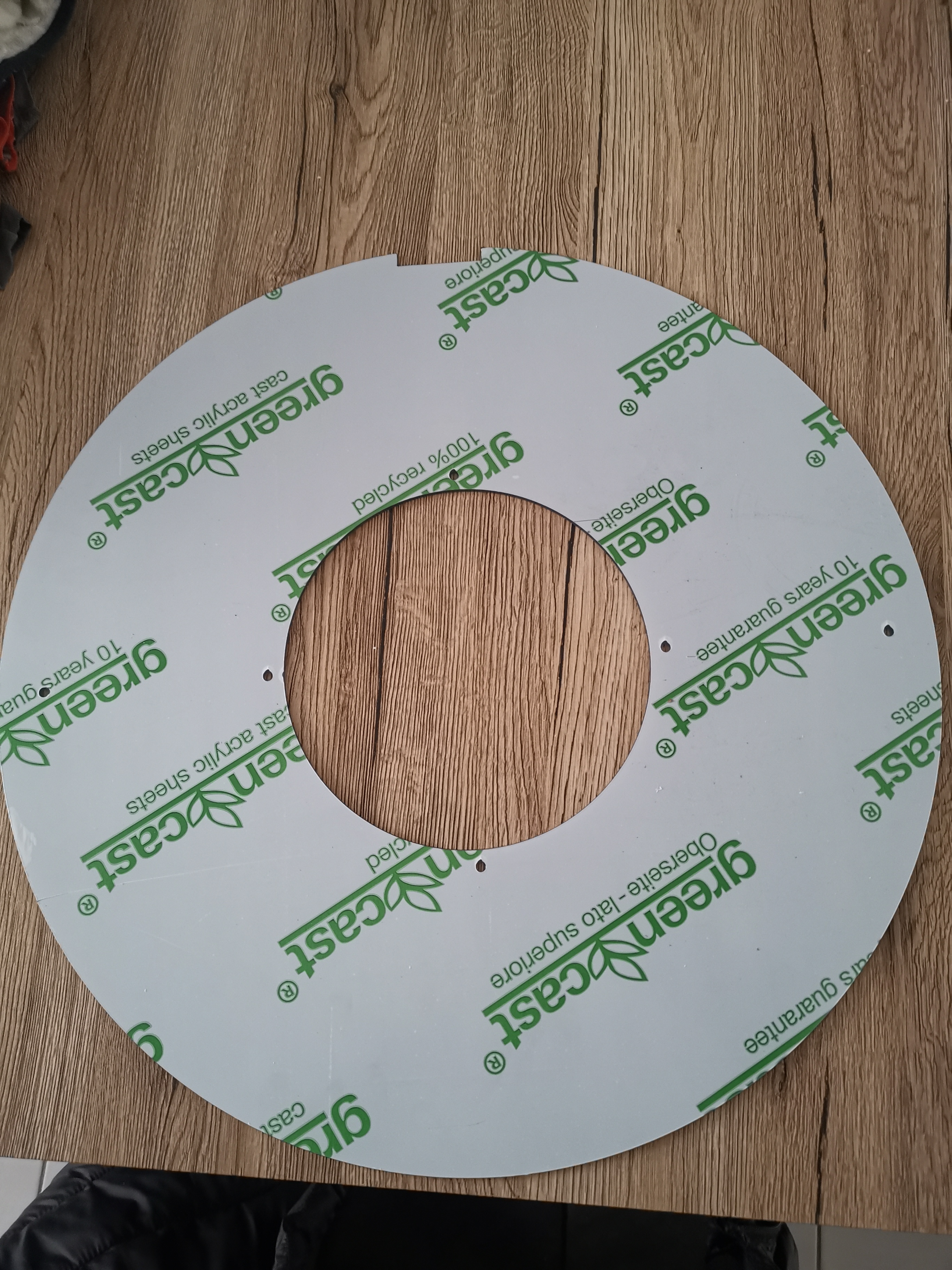

Reste à choisir la couleur, et je pense avoir déjà trouvé ma préférence :eheh:
Et voilà, franchement reçu :
Et de suite installé, j'ai donc choisi le gris fumé :p:
Très content du résultat final. Il me manque deux vis a acheter et installer et c'est fini.
J'ai testé sans le bafflage et effectivement l'air rebondissait sur le miroir. Le bafflage sera donc un plus.

@Subwoof Est-ce qu'en pratique cela réduit considérablement le temps de mise en température et est-ce tu éteins le ventilateur pour observer ?
il y a 33 minutes, blueflash a dit :
Oh, je n'avais pas vu la fin de ce file.. C'est super propre comme montage 👍.
Alors la barre est vraiment trop fine, je prépare autre chose pour deux raisons :
- trop léger, pas assez de poids au cul.
- trop fébrile, ça bouge trop avec les contrepoids magnétiques
Oui ça réduit le temps de mise en température, et oui je l'éteins pendant les observations ;)

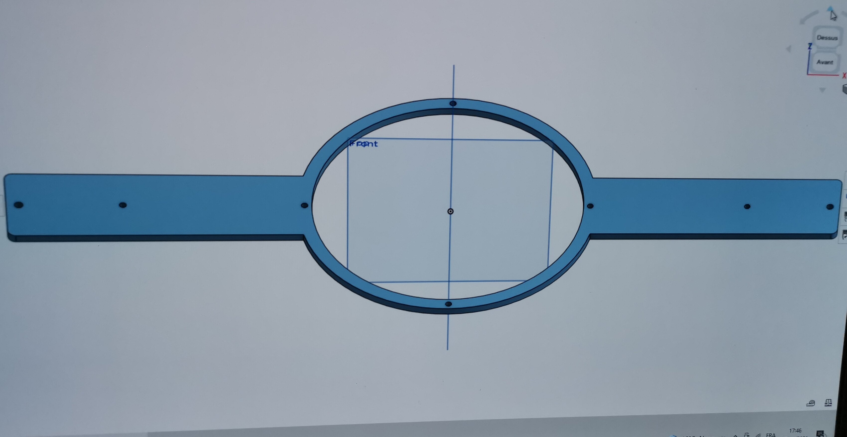

Le projet en cours, j'attends la réception !
