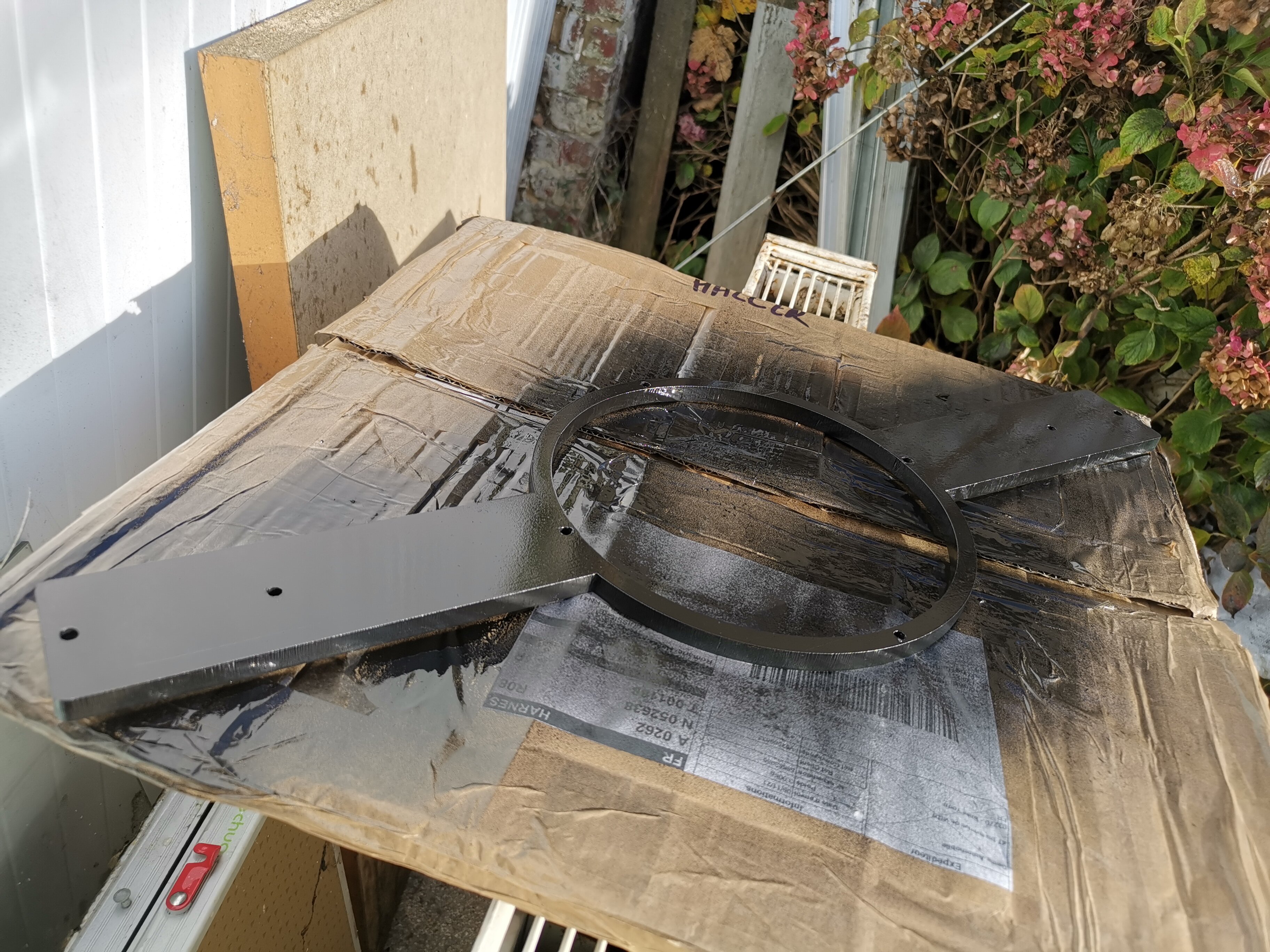

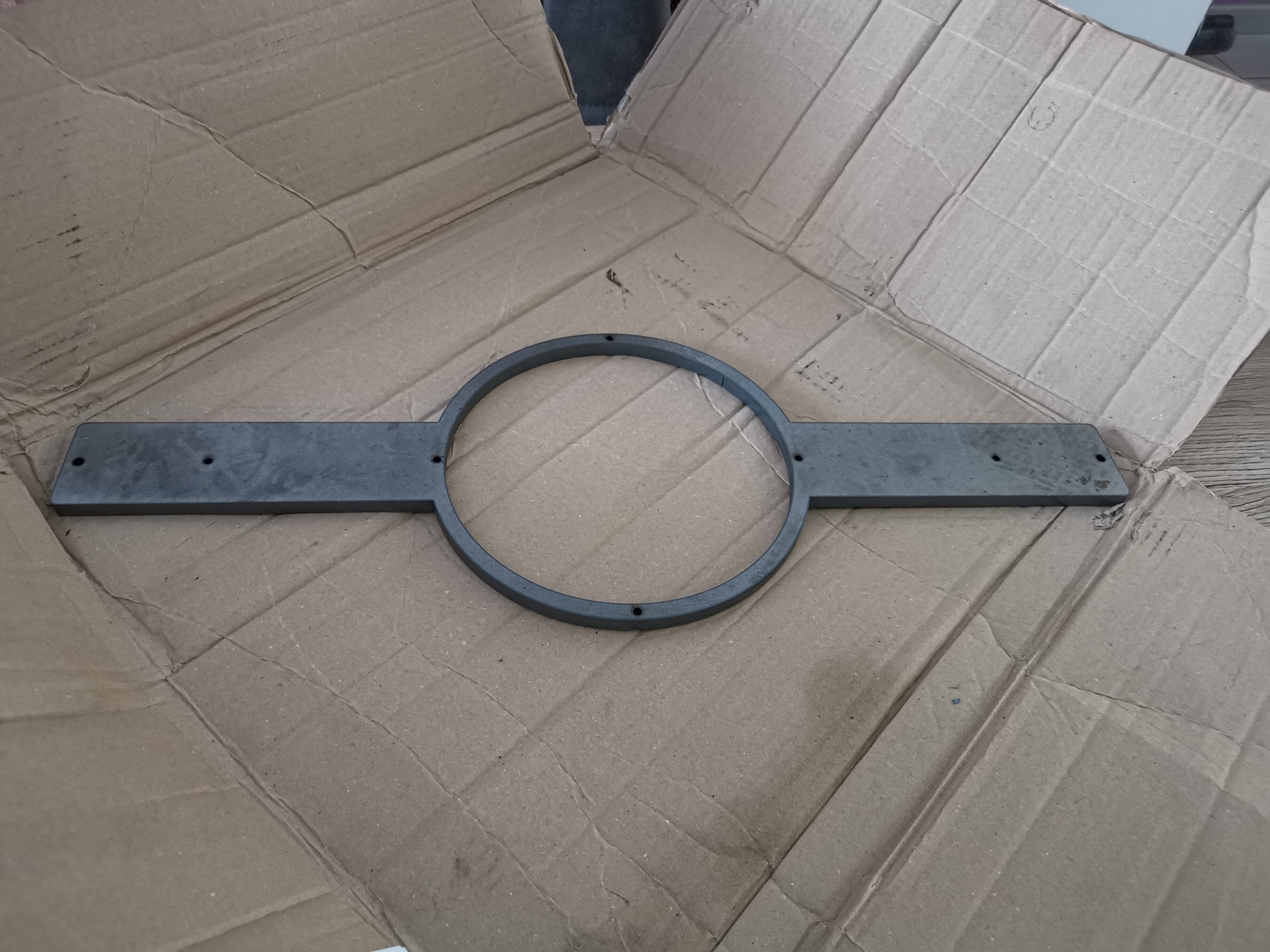

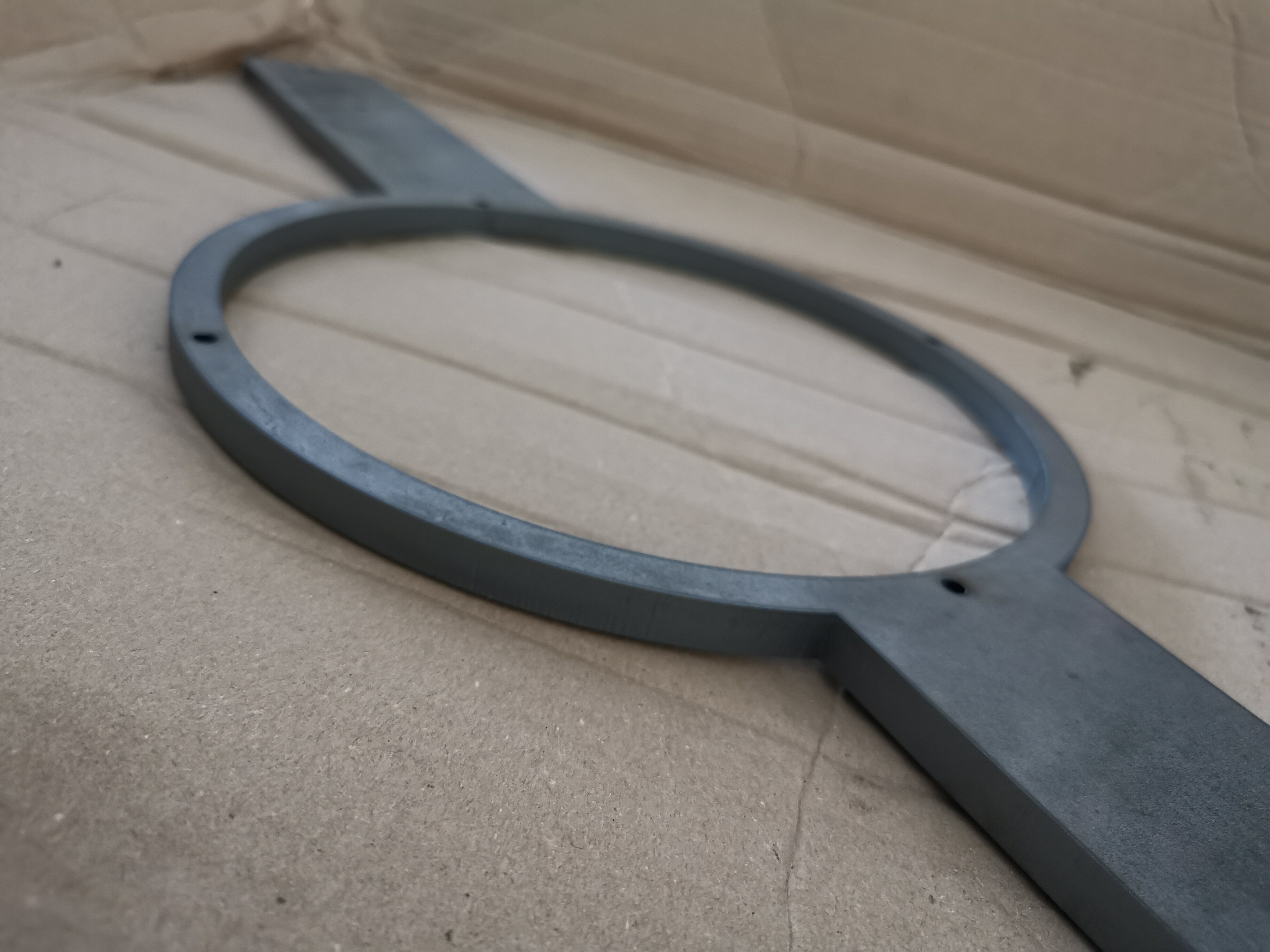

Ca sera assez rigide pour supporter le ventilo  dans le trou?

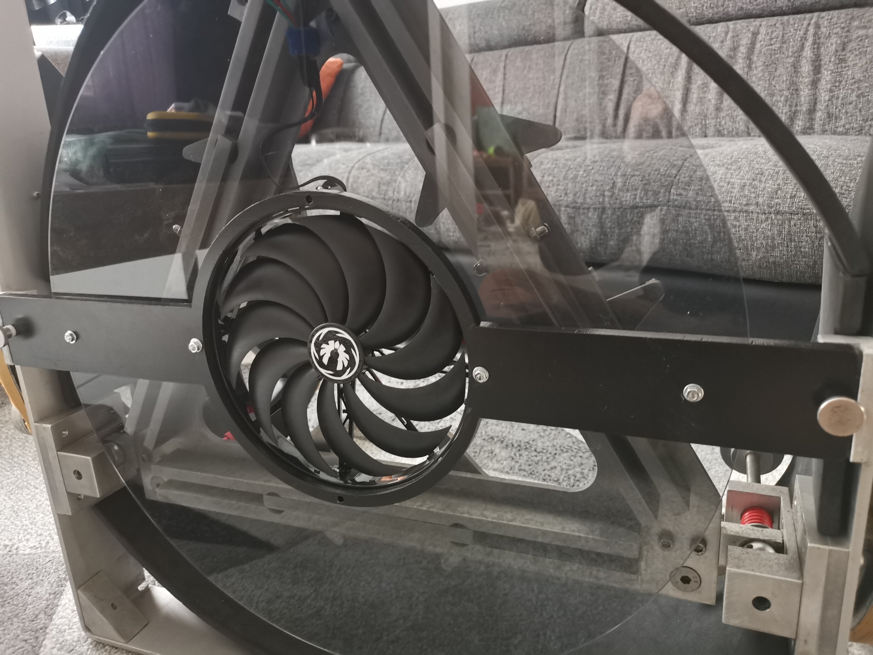

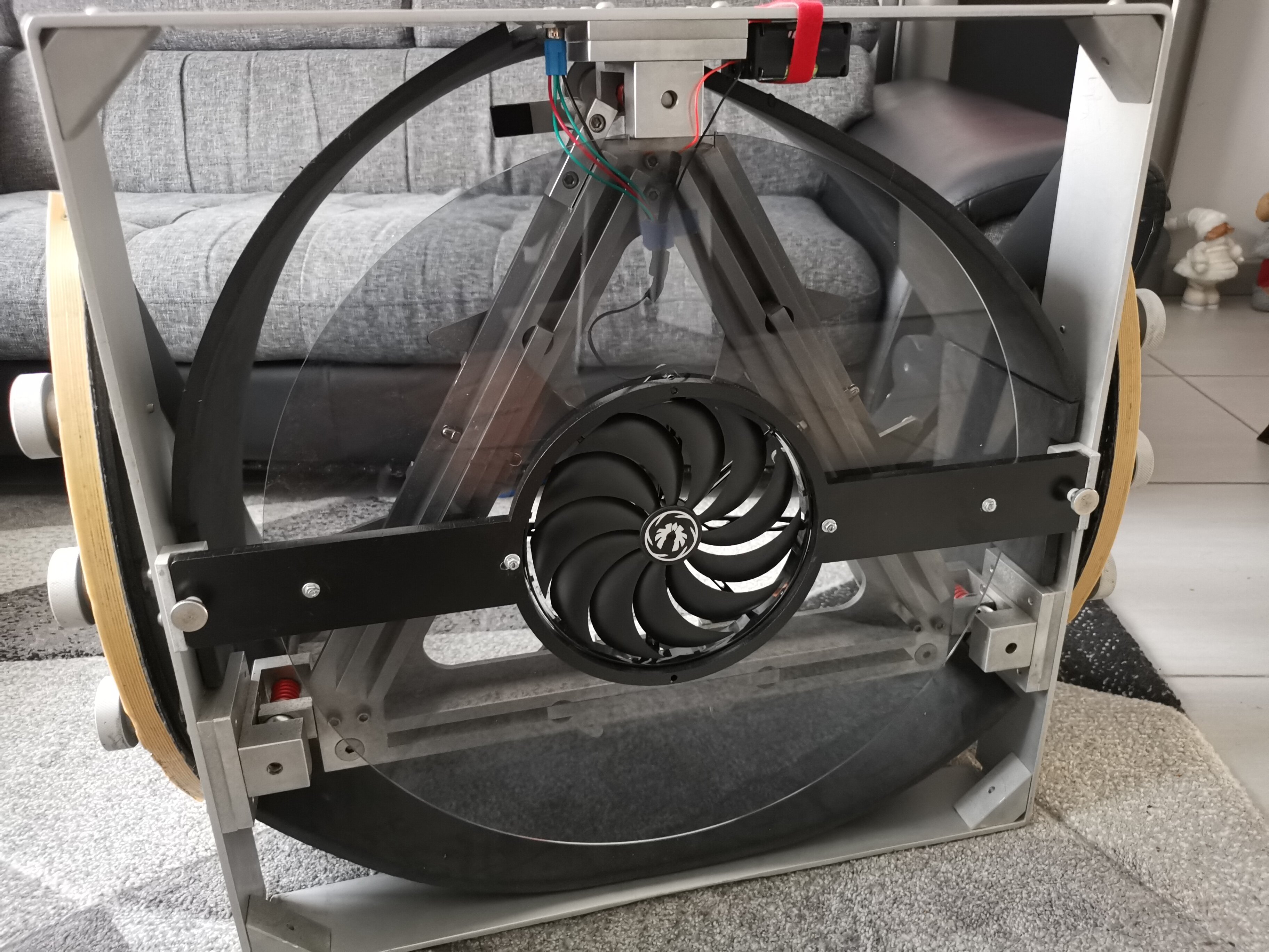

Oui large, épaisseur 10mm. Plus lourd, donc mieux pour l'équilibrage du Dob, et plus solide donc.
Tadaaaaa
Je confirme c'est bien plus stable !

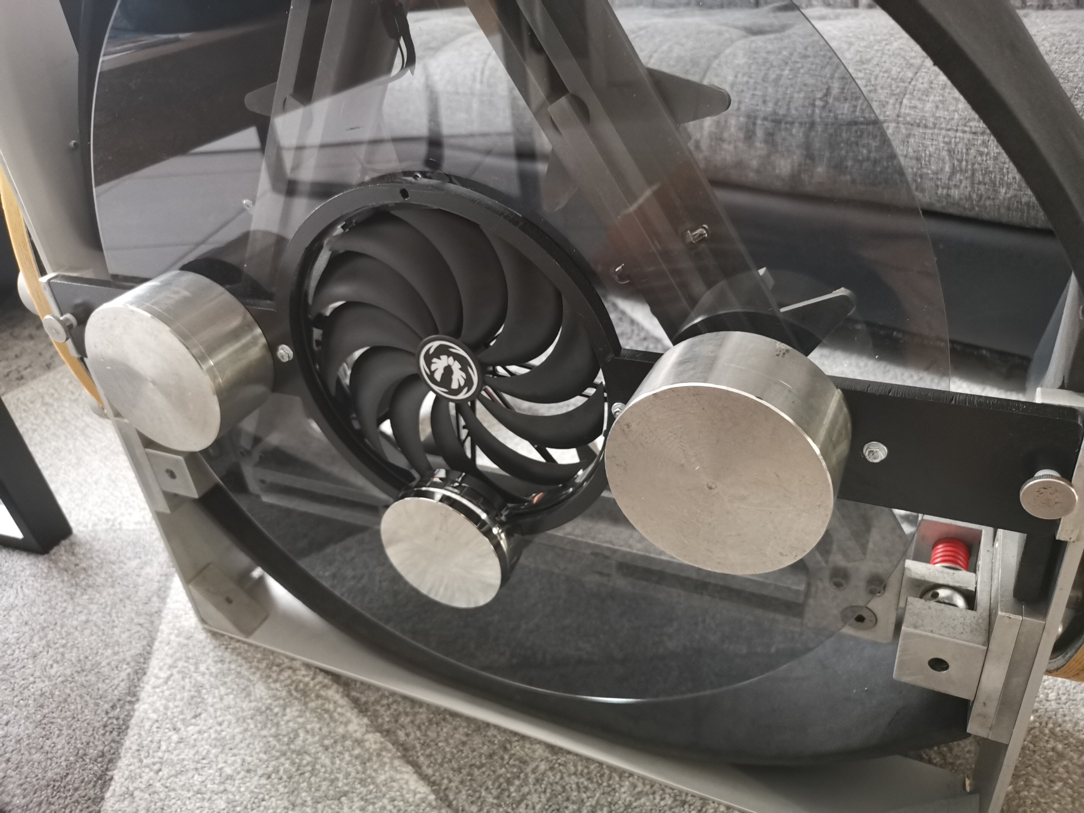

On peut même mettre deux contrepoids supp' sur les bords du ventilo si charge lourde au PO.
A voir en utilisation maintenant ^^

Alors ça marche bien le ventilo? J’ai la même architecture que toi (caisse taille basse, ouverte à l’arrière) sur un 400mm de 40mm d’épaisseur, je sais pas si ça vaut le coup de rajouter un ventilo?
il y a 53 minutes, adamckiewicz a dit :
Bah ça marche très bien oui, je l'allume à chaque fois que je sors ^^
il y a 10 minutes, adamckiewicz a dit :
Tu perçois une différence importante?
Alors là ! C'est beaucoup me demander 😅
Ce qui est sur c'est que ça me rassure quand je le sors à chaque fois :eheh:
Y'a tellement de choses qui peuvent pourrir une soirée d'observation, je me dis que ca fait une de moins déjà, et du temps de mise en température de gagner.
Je me dis que si ça existe dans ceux du commerce, c'est que ce n'est pas pour rien. ^^
Ok :D bon mais ceux du commerce ils ont pas de place pour respirer :D
je me dis qu’il faudrait que je fasse une expérience pour comparer savoir si ça vaut le coup de s’emmerder mais c’est tellement pas facile en fait :D

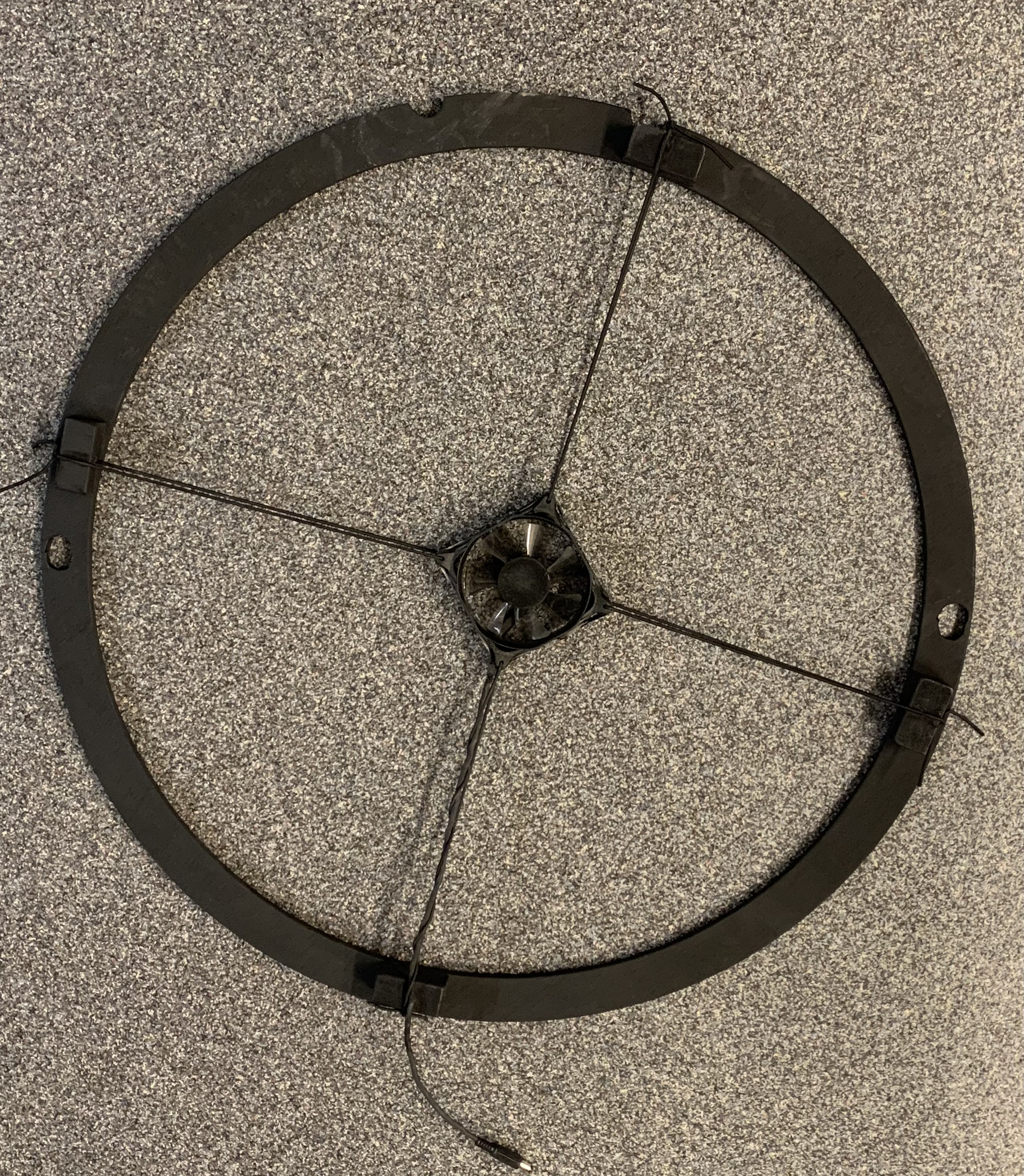

Cela vaut la peine. Et au fait sur un 500 mm j'ai à l'avant un ventilateur dans l'ombre du secondaire qui est amovible. Notez l'offset: pour l'esthétique j'aurais du rapprocher les deux branches à droite, mais comme je ne l'utilise qu'une heure environ...
Pour savoir quand le miroir est à température ambiante (à 1° près) j'utilise un thermomètre intérieur/extérieur dont le capteur pour la température 'externe' est fixé sur la tranche du miroir.

Le 22/01/2023 à 17:33, sixela a dit :
Bon bah deuxième message que je n'avais pas capté 😅
C'est excellent comme idée sur le secondaire!
C'est pour éviter la buée?
il y a 11 minutes, sixela a dit :
Il n’est pas pour Le secondaire, il est dans l’ombre du secondaire portée sur Le primaire.
Énorme ! Donc l'araignée du ventilo est elle même dans l'ombre de l'araignée du secondaire ?
On veut une photo monté :eheh:
Non, il est impossble d'aligner les deux araignées sur le champ en entier. Donc on a bien des arêtes de diffraction additionnelles sur les étoiles très lumineuses, mais en pratique on s'en fiche un peu. Quand le miroir est à température ambiante j'enleve l'anneau.
