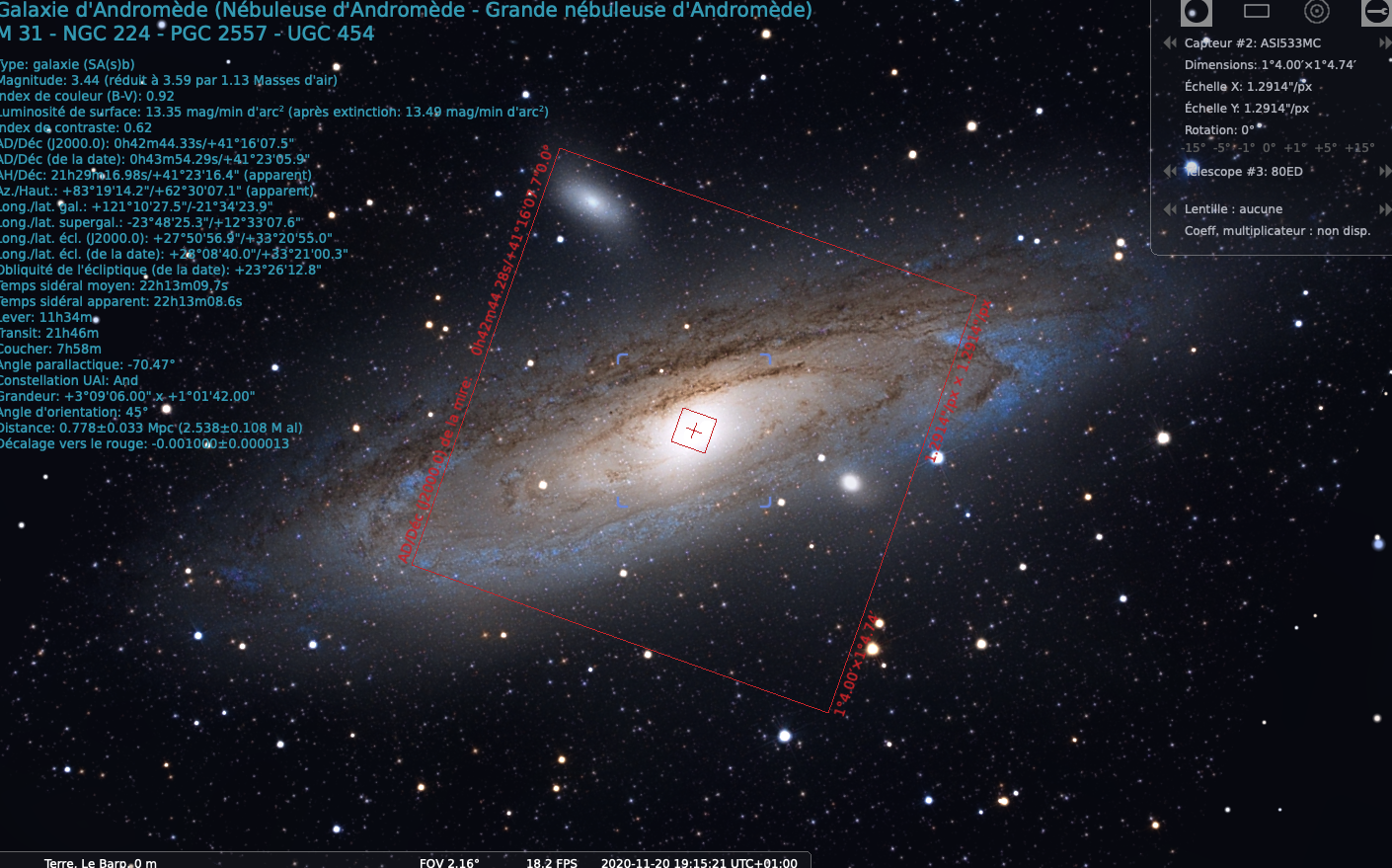

La formule c'est 57,3 x Taille capteur / focale
Dans Stellarium ou telescopius (perso petite préférence pour Stellarium) tu peux enregistrer la taille de ton capteur et ta focale pour voir le cadrage
C'est pour ça que j'ai pris cet exemple exprès, 99% des débutants ont M31 et M42 en tête, mais M31 la limite c'est APS-C sur 550mm de focale environ. Avec ta lunette tu auras 600mm, avec un APSC ca peut encore passer mais c'est gros, avec un capteur presque 2 fois plus petit non ca ne passe pas
Modifié par Drase
Voilà ce que ca te donnera (Stellarium, 80ED sans réducteur avec ASI533MC). En gros le coeur de la galaxie
300681627_Capturedcran2020-11-2014_13_51.png.620fba51590a77787c2b008ed0961336.pngPar rapport à la formule au dessus, ca te donne le champ en degrés (1° = 60 minutes d'arc)
Modifié par Drase

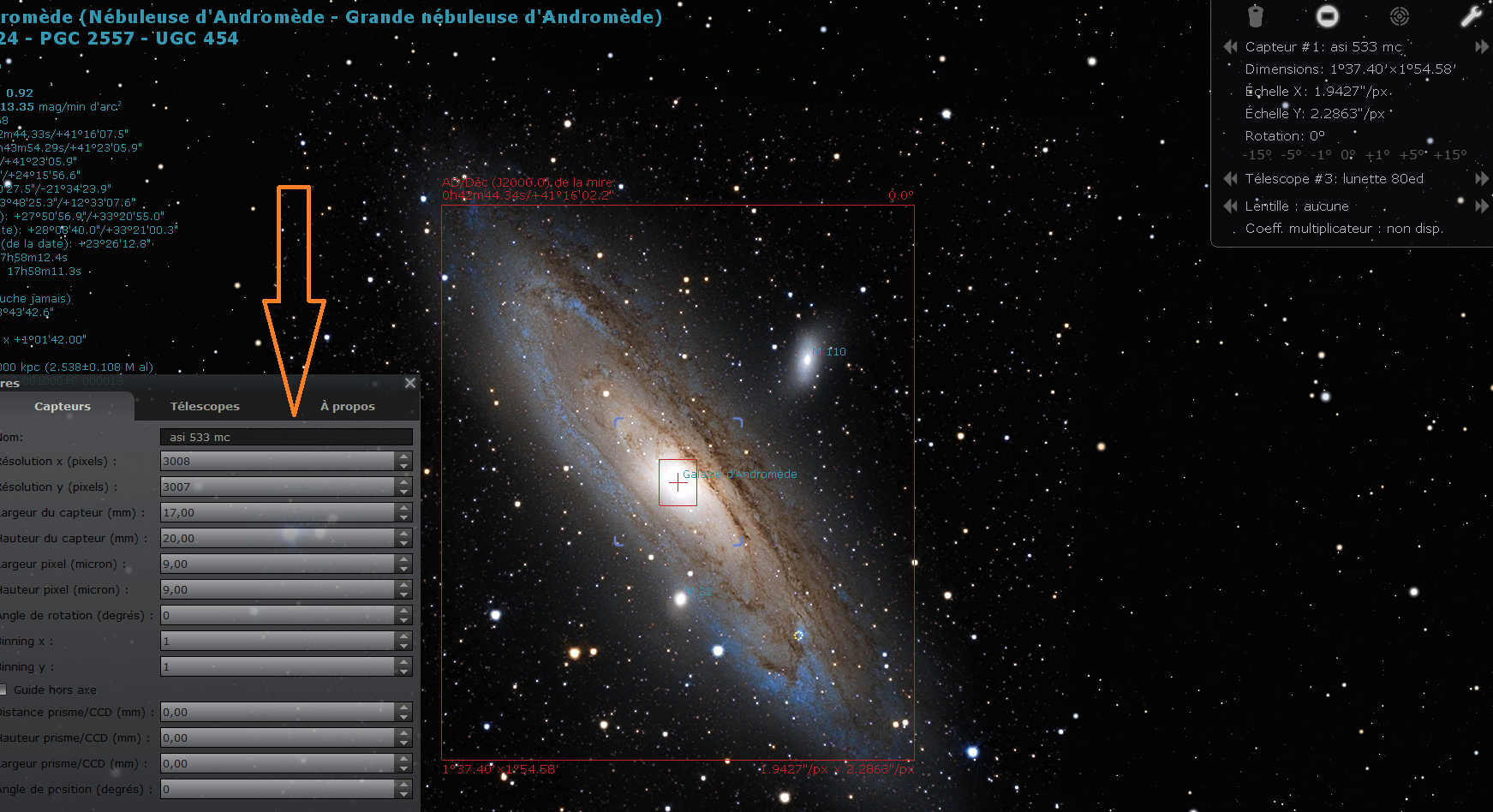

je n'ai pas la meme chose que toi ! moi j'ai tout Andromède lol ! tu peux me faire un screen de ton stellarium avec la fiche technique du capteur que tu as pris STP ? :)

C'est normal tu n'as pas mis les bonnes dimensions de capteur. Tu as mis 17mm et 21mm
L'ASI533MC a un capteur carré de 11,31mm sur 11,31mm.

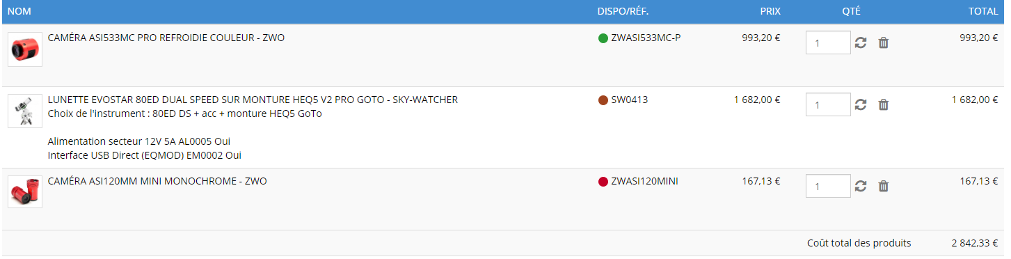

  • 4 semaines plus tard...
il y a 37 minutes, yannusbonus a dit :
je voulais savoir si tu pouvais valider ce setup avant de valider l'ensemble !!
Ma réponse ne voudrait pas dire grand chose, puisque je ne connais pas tes cibles. Voir plus haut, tout le temps que tu ne détermineras pas précisément tes cibles, on peut pas vraiment te dire si ca conviendra ou pas...
Comme dit plus haut, pas vraiment possible... Entre M57 ou M31 ce ne sera pas le même matériel, sauf à vouloir une petite moitié de M31 (avec le matériel que tu as choisi par exemple), ou une M57 quasi introuvable sur la photo 😅
Il faut que tu détermines tes cibles avec précision, seulement à ce moment là tu pourras choisir le matériel qu'il te faut
