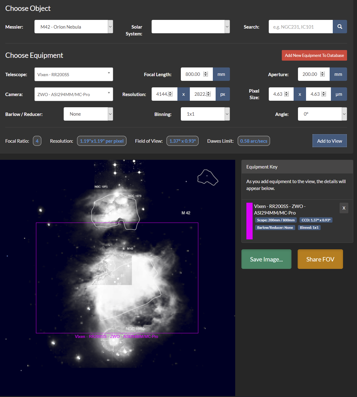

J’ai un problème avec la notion de grand champ, si je comprends bien le champ élargi par définition permet de voir plus de choses dans l’ensemble d’une photo.
Si je désire photographier la nébuleuse d’Orion par exemple , mais seulement cette dernière, dans son ensemble, on sort bien de la notion de grand champ n’est ce pas ?
Dans ce cas , je dois me diriger vers un setup qui ne serait pas une lunette astronomique mais plutôt un télescope me permettant de recevoir le plus de lumière possible ?

Il y a 2 heures, DevorMilar a dit :
Attention : en photographie, le diamètre ne compte pas, c'est le rapport F/D qui compte.
Comme je l'ai dit plus haut, dans tous les cas, en pose longue, c'est le seeing qui dicte sa loi, et en France on ne peut pas espérer obtenir une résolution meilleure que 1.5" d'arc, ce qui est la résolution théorique d'une lunette de 80mm.
En augmentant le diamètre tu obtiendras simplement une plus grande focale pour un F/D donné.
Et ce qui compte ce n'est pas la focale mais le couple focale / pixels avec cette formule => échantillonnage = 206 x pixels / focale. Et on échantillonne si possible au tiers de la résolution souhaitée.
2 exemples :
1. Ma lunette de 530mm de focale à F/5 avec une caméra qui a des pixels de 2.4µ.
206 x 2.4 / 530 = 0.93" d'arc.
Si je veux savoir ce que cet échantillonnage me donne comme résolution possible, je multiplie donc par 3 = 2.79" d'arc, ce qui correspond au seeing moyen que j'ai chez moi (plus proche des 3" en règle générale).
2. Prenons maintenant un télescope de 300mm de diamètre à F/5 également = 1500mm de focale.
J'adapte forcément la caméra à la focale de ce télescope sinon je serai largement sur-échantillonné avec mes 2.4µ. Je passe donc ma caméra en bin2 avec des pixels de 4.8µ
206 x 4.8 / 1500 = 0.65" d'arc. Ce qui permet d'atteindre une résolution de 1.97" d'arc plus rare à atteindre en France (nécessite déjà un excellent site).
Les 2 instruments fonctionnent à F/5, on aura donc exactement le même résultat pour un même temps de pose.
Le télescope de 300 me donnera des étoiles plus fines que la lunette de 106, mais rien d'autre, c'est le seeing qui va aligner les 2 instruments.
Pour qu'un gros télescope surpasse la lunette, il lui faudra :
- un meilleur seeing, ou alors le mettre au Chili
- faire des poses courtes qui permettront de figer la turbulence, et là le gros diamètre donnera tout son potentiel.
C'est vers cette seconde solution que quelques astrams se sont tournés. Avec des gros pièges à photons, et des caméras très sensibles pour des poses entre 0.5 et 3 secondes maxi.
Suis-je clair ?
Maintenant revenons à ta question sur le champ.
Le champ photographié dépend essentiellement de 2 facteurs :

Par exemple j'ai exactement le même champ entre :
- mon ASI2600 (APS-C) et ma lunette + réducteur (387mm de focale)
- mon ASI6200 (FF) et ma lunette au foyer (530mm de focale)
Si avoir M42 en entier te satisfait, alors ce n'est pas du grand champ ça. C'est du champ moyen.
Pour faire toutes les simulations que tu veux : https://astronomy.tools/calculators/field_of_view/
Par exemple M42 avec un 200/800 et une ASI294MC :
Avoir les dentelles en entier ou M31 en entier, là on est déjà dans du grand champ.
Tu n'auras pas M31 en entier avec 800mm de focale à moins de taper dans du full frame.
