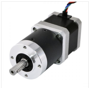

Moteur:
J'ai donc choisi un NEMA 17 réducté 1:100 "précision gear". 2021-01-11_18h11_08.png.1e049d35a2e032ec51cad52660e5c80f.png
Ici par exemple: Planétaire précise : Nema 17 Moteur pas à pas L=39mm Rapport ... (omc-stepperonline.com) ce bloc, comme tout réducteur mécanique, laisse exister un petit backlash mais... quoi qu'on fasse, le jeu est l'âme de la mécanique et même sur une belle monture il y'en a ... il faut penser à laisser un léger déséquilibre des masses embarquées.

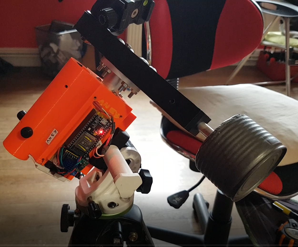

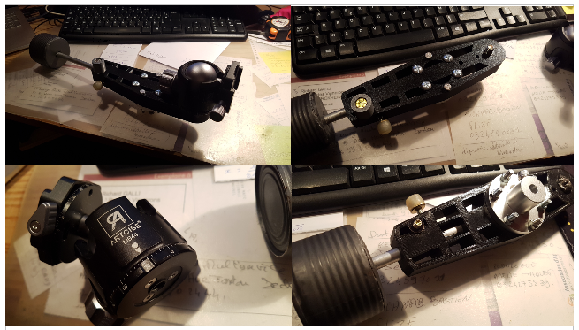

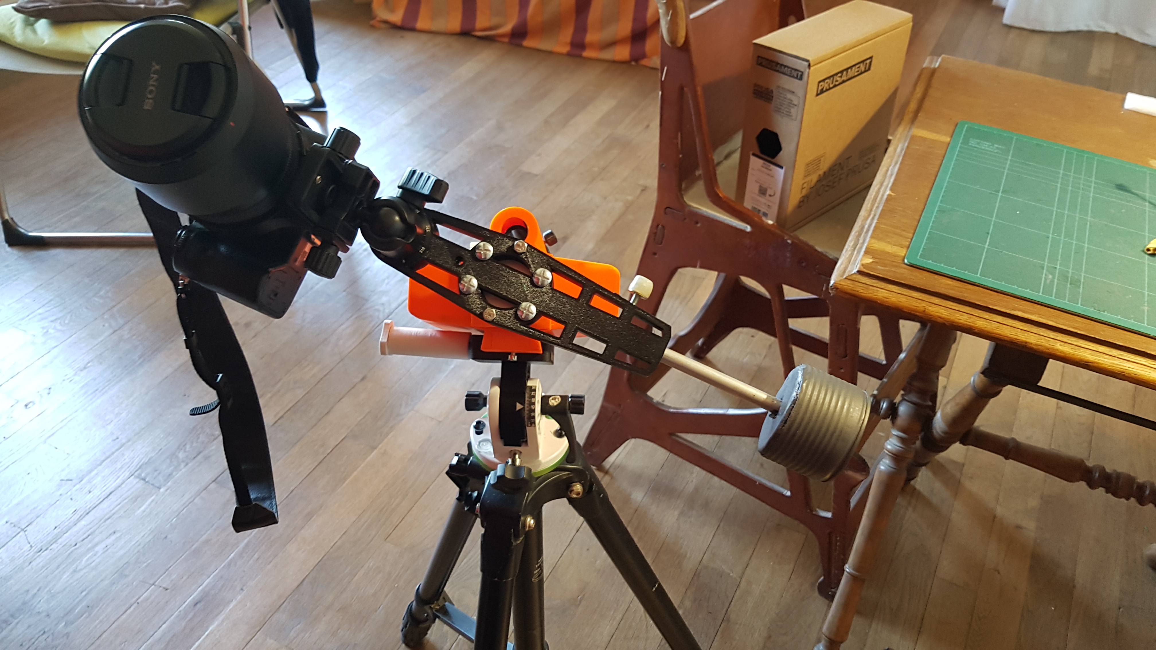

Bras support de l'APN , rotule et contrepoids:
  • Il est imprimé en PETG (Prusament PETG, pour toutes les pièces de ce montage).
  • voir plus haut le lien vers les pièces à imprimer sur thingiverse.
  • Le bras supporte une belle rotule ARCTISE MB44 (qui peut aussi servir de rotule photo qualitative, indépendemment de la monture).
  • Il supporte aussi un contrepoids réglable. Un rond (plein) d'aluminium de 10mm de diamètre et environ 20cm de long est griffé profondément à une de ses extémités, laquelle est plongée et tenue en place verticalement dans une boite en fer de "pois et carottes", petite portion. J'ai ensuite coulé du plomb (anciens tuyaux de gaz récupérés) dans la boite. Il en résulte une joile massue. J'ai eu la main lourde et ça balance le poids de mon zoom 70/300 SONY SEL !
  • Le rond d'alu coulisse dans la pièce imprimée en plastique. Détail important: à l'opposé du CP, j'ai taraudé un trou de 3mm perpendiculairement dans le barreau. Une fois le barreau engagé dans le bras plastique, côté APN, un petit trou permet de rentrer une petite vis BTR de 3 et la visser dans le barreau. Cette vis coulisse dans une rainure (pas visible, dans le bras plastique) et bute en extrémité évitant de se prendre le plomb sur les orteils. Attention, cette rainure doit être "en bas" pendant l'impression car on ne peut pas ensuite ébarber les défauts d'un pontage.
  • Le bras est solidarisé à l'axe moteur par un moyeu aluminium solide, troud'axe de 8mm trouvé chez Robotshop: Moyeu pour Essieu de 8mm avec Vis de Réglage - RobotShop

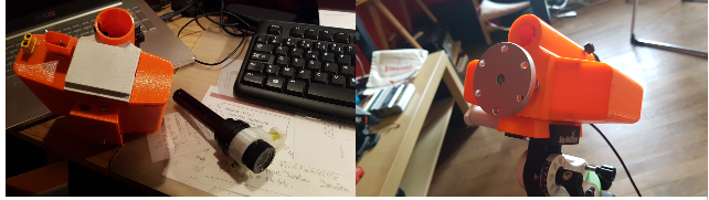

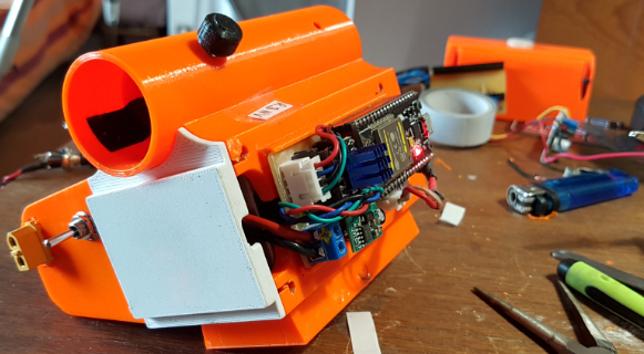

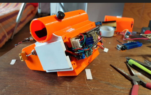

Boitier:
  • Il est conçu de façon à transférer avec le moins de flexions possibles la masse et le porte à faux de la charge utile et du moteur, vers la base équatoriale / le pied photo.
  • Le bourrin est glissé à l'intérieur, fixé par ses 4 vis à l'avant, et il existe deux perçages sur les flancs du boitier moteur pour bloquer le jeu latéral qui reste nécessaire pour entrer le moteur (j'ai ajouté en vis à vis deux bandes de feutrine adhésive pour que tout reste en ligne).
  • Il intègre sur le dessus une réservation cylindrique pour installer un viseur polaire (modèle de base, 24mm diamètre de la zone élargie, chez Pierro Astro). Deux petites vis moletées et une bade de feutrine idem pour calage précis et serrage à frottement doux. J'ai équipé mon viseur d'un niveau à bulle pour gain de ptemps et de précision à la MES.
  • Côté droit du boitier une glissière permet de tenir en place l'électronique et une réservation permet de faire cheminer une petite led rouge juste devant l'entrée du viseur: viseur éclairé donc (de façon permanente et sans bricoler rogntudiu !).
  • Côté gauche: sous le capot un accu (Lithium Ion 14.4V https://www.gotronic.fr/art-accu-li-ion-mgl9017-5829.htm ) et un inter/inverseur qui soit met sous tension, soit permet la charge sans sortir l'accu (prise XT60 jaune, dispo en boutique aéromodélisme). Attention: sous le capot blanc (fixé par des aimants de 5mm de diamètre et 5mm de long (origine "Supermaget.de") se trouve un LiPo safe que je connecte à la mise en route et qui permet de surveiller de temps à autre la tension de l'accu. la décharge profonde, au mieux tue l'accu, au pire... met le feu au bazar !
  • Sous le boitier, queue d'aronde: à l'impression sur CURA (moi avec une Prussa MK3S, qui dit en passant est une imprimante vraiment impressionnante de fiabilité, facilité et précision) mettre un "modificateur" pour porter le remplissage de cette zone à 60%, afin de supporter le serrage dans la pince format vixen de la base équatoriale. Sur la photo ci dessus on voit que ça souffre, mais ça résiste.

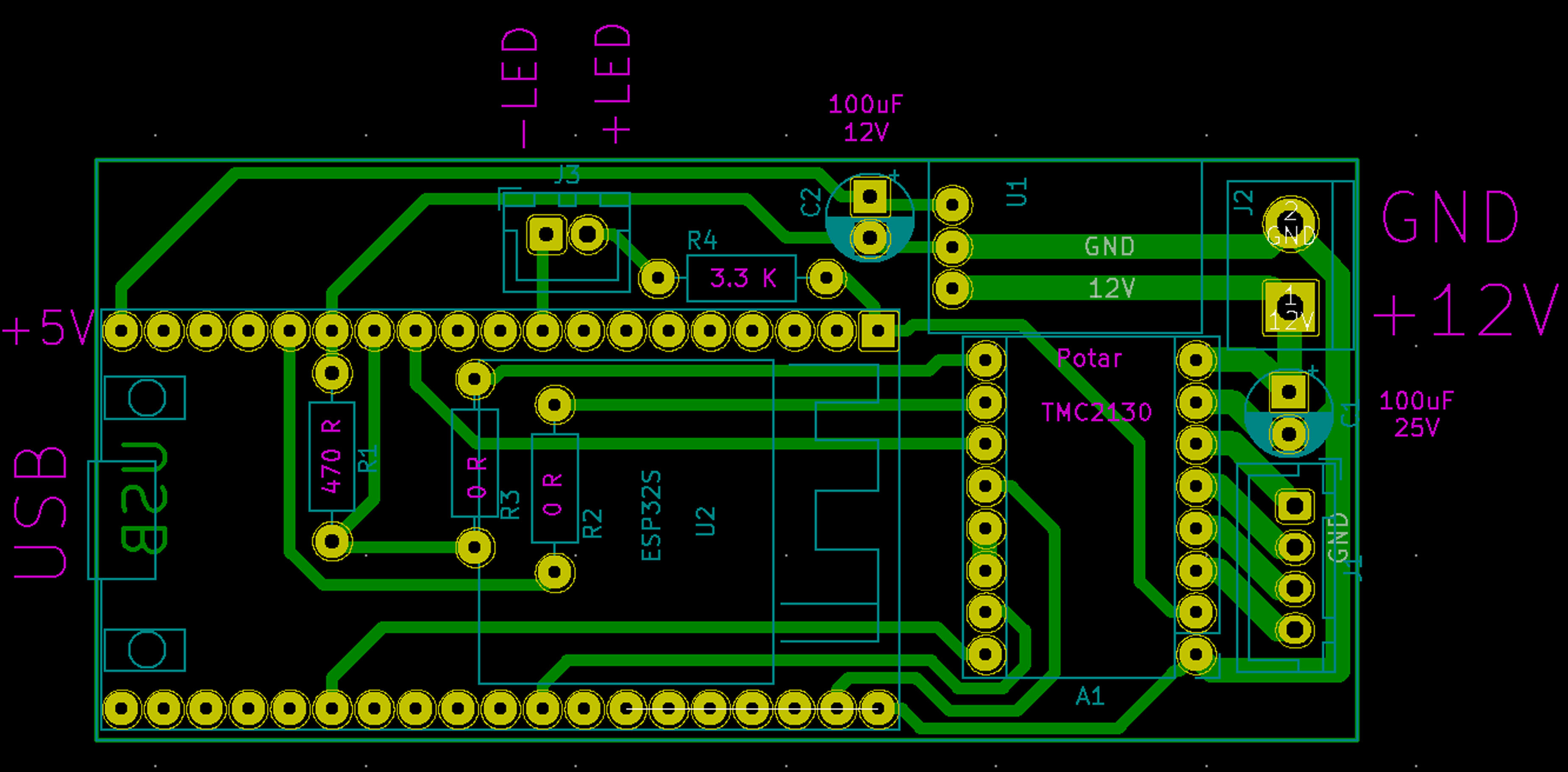

nota: le typon du CI ci dessus est dispo, à l'échelle en format PDF sur le lien Thingiverse.

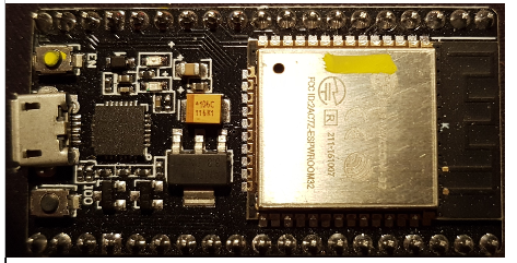

La carte qui contrôle tout ça est une ESP362, c'est une carte compatible ARDUINO pour sa programmation, elle présente l'avantage d'intégrer nativement la transmission Bluetooth.
Cela va nous permettre d'utiliser l'appli ONSTEP sous Android: pas besoin de raquette donc, un truc de moins dans le sac à dos. Elle se programme par l'IDE Arduino, à travers la prise micro USB.
Elle est alimentée en 5V par un petit OKI-78R protégé par un condensateur.

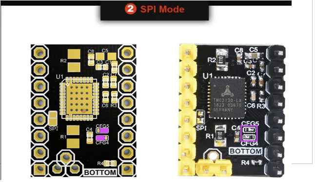

Le contrôleur du moteur pas à pas est de son côté le Trinamic TMC 2130. Ce contrôleur est un upgrade des imprimantes 3D actuelles car il assure le fonctionnement silencieux des moteurs et gère le 1/256eme de pas.
Là ça se complique un peu car il en existe un tas de variantes: V1, V1b, V2 et V3. C'est la V3 qui nous convient mais attention, elle existe en modes Step / Dir ou  mode SPI, c'est le SPI qu'il nous faut, et là faut vraiment faire gaffe sur les sites à commander la bonne version sinon il y'a deux soudure à faire qui sont... un enfer tant c'est petit petit, petit.
J'en ai modifié deux par miracle, balancé au moins trois et celle qui est dans Miquato est une SPI "native". Les vendeurs parfois ne savent pas ce qu'ils vendent, bref c'est la misère Retenez ça:
Le mode SPI correspond à cette configuration: deux ponts soudés en bas à droite (en step Dir il ya 2 x 3 contacts séparés) et, à gauche dans l'encadrée "SPI" il ne doit pas y avoir de pont ou de résistance. Si vous avez un step dir: faites sauter la résistance à gauche et ... soudez à droite comme sur l'image ! Et bon courage !

Si vous partez du PCB nu il vous faudra donc:
  • Souder sur le PCB les Headers au pas de 2,4mm correspondant à l'ESP32, au TMC 2130 et au OKI.
  • Souder en place les résistances, les 2 condensateurs et vos borniers de sortie moteur (4 fils, moteurs bipolaires) et entrée accu (avec ou sans l'inter inverseur pour la charge qui n'est pas intégré au PCB mais monté après coup dans mon boitier),

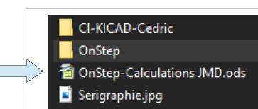

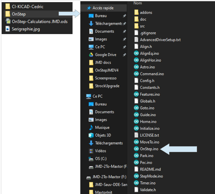

Commencer par charger, sur le site ONSTEP, le dossier arduino "ONSTEP", posez ça sur le bureau de votre PC.

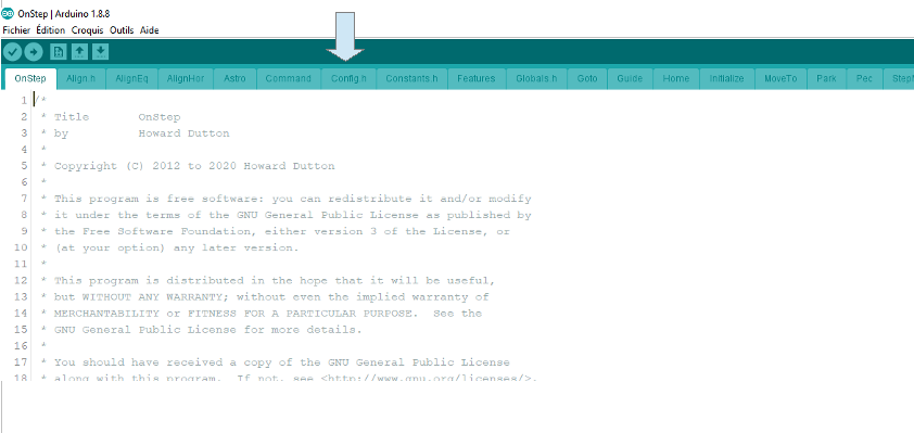

Ouvrir ce dossier ONSTEP puis cliquer sur l'icone "OnStep.ino", cela ouvre l'IDE Arduino:
Cliquez pour ouvrir l'onglet "Config h":

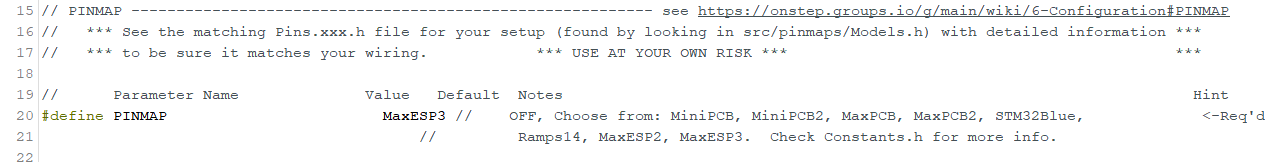

Vous êtes renté dans la zone qui permet de configurer le code pour votre application spécifique:
 A la ligne 20 du code, on définit l'affectation des "pins" de la carte, en fonction de la carte choisie, ici c'est MaxEsp3:

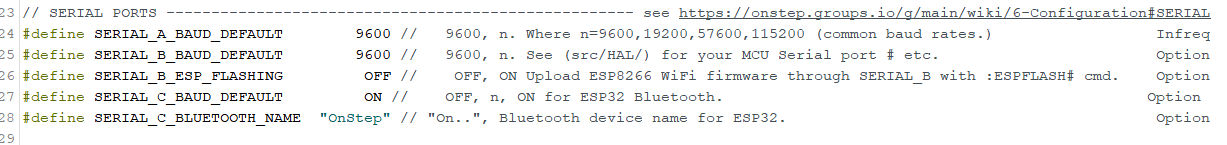

 à la ligne 27 on indique "ON" pour activer la liaison bluetooth
et à la ligne 28 on définit le nom attribué à la carte en tant que périphérique bluetooth (qui apparaîtra lors de l'appairage avec le smartphone sous Android), ici j'ai mis... OnStep par défaut

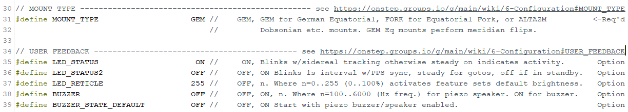

Ligne 31 on déclare le type de monture utilisée, ici "GEM pour german equatorial mount
Ligne 35 on met "ON" afin d'activer la led de la carte qui indique son fonctionnement
Ligne 37 on donne la valeur 255 (le maxi) qui permettra ensuite d'avoir accès au réglage d'intensité de la led du viseur polaire.2021-01-13_19h07_53.png.98f9c8978a52abe33d68d57426620028.png

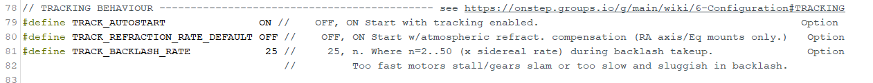

Ligne 79 j'ai choisi "ON" qui met le tracking en route dès allumage de la monture
Ligne 81, indiquer la valeur de backlash, la il y'a 25 mais, en vérité, avec une monture un seul axe le pointage se fait à la main donc... on s'en fout...

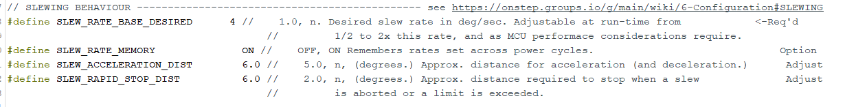

Lignes 90/91 et 92: en 90 on définit la vitesse de slew, elle dépend de la capacité du moteur etc... dans notre config la valeur 4 donne un résultat satisfaisant.
91 et 92 sont des valeurs d'accélération décélération du moteur, avec "6" ça marche....

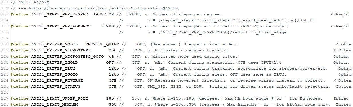

Lignes 111 à 128:
Ligne 111 on déclare le nombre de steps / degré qui résulte du calcul fait avec l'annexe "Calc"  (voir ci dessus) qui est dispo sur la page de chargement de OnStep, en fonction du moteur, du nombre de micropas et de la réduction, ici  pour la ligne 11 il faut indiquer 14222.22
on déclare ligne 115 la valeur lue sur le "Calc", ici c'est 51200  ça sert au backlash, ici on s'en fout mais on le note quand même.
ligne 118 on déclare le contrôleur du moteur, ici c'est "TMC2130 QUIET"
ensuite ligne 119 on déclare le nombre de micro-pas / tour choisi pour le tracking: 256 puis ligne 120 le nombre de micropas pour le slew, ici 64 (ces valeurs peuvent être adaptées selon les choix de moteurs et de réductions en utilisant la feuille "Calc" .
Lignes 122 et 123, on reparle de la Vref. évoquée plus haut: on y indique l'ampérage maximum utile et supporté par le contrôleur. pour le TMC 2130 c'est 1200 mA. soit "1200".
Enfin lignes 127 et 128 les limites de la monture, ici: 180 et 360

 Voila vous y êtes, il reste à charger tout ça dans l'ESP32:
Connecter la carte par le port micro USB à votre PC
dans l'onglet "outils" de l'IDE Arduino:

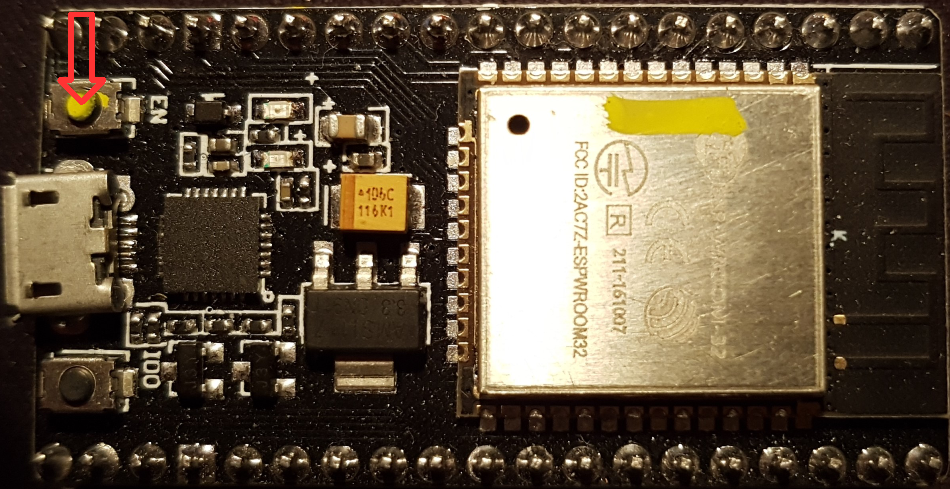

Type de carte: dans le déroulant choisir "Node 32S" puis plus bas indiquer le port série.
Pour trouver le port série si par essais successifs ça ne va pas (en général elle se met en 7 mais....), il faut aller sur windows dans gestionnaire de périphérique / ports (com et LPT) et vous devez y trouver la Node 32S et son n° de port.
Ensuite on appuie sur le bouton magique de téléversement d'arduino :
Ca mouline un moment (compilation et vérification du croquis) et quand en bas de l'écran il demande la connexion, appuyer sur le bouton de la carte, le temps que ça se mette à charger.
En principe, vous remettez la carte sur ses headers sur le CI, vous l'alimentez

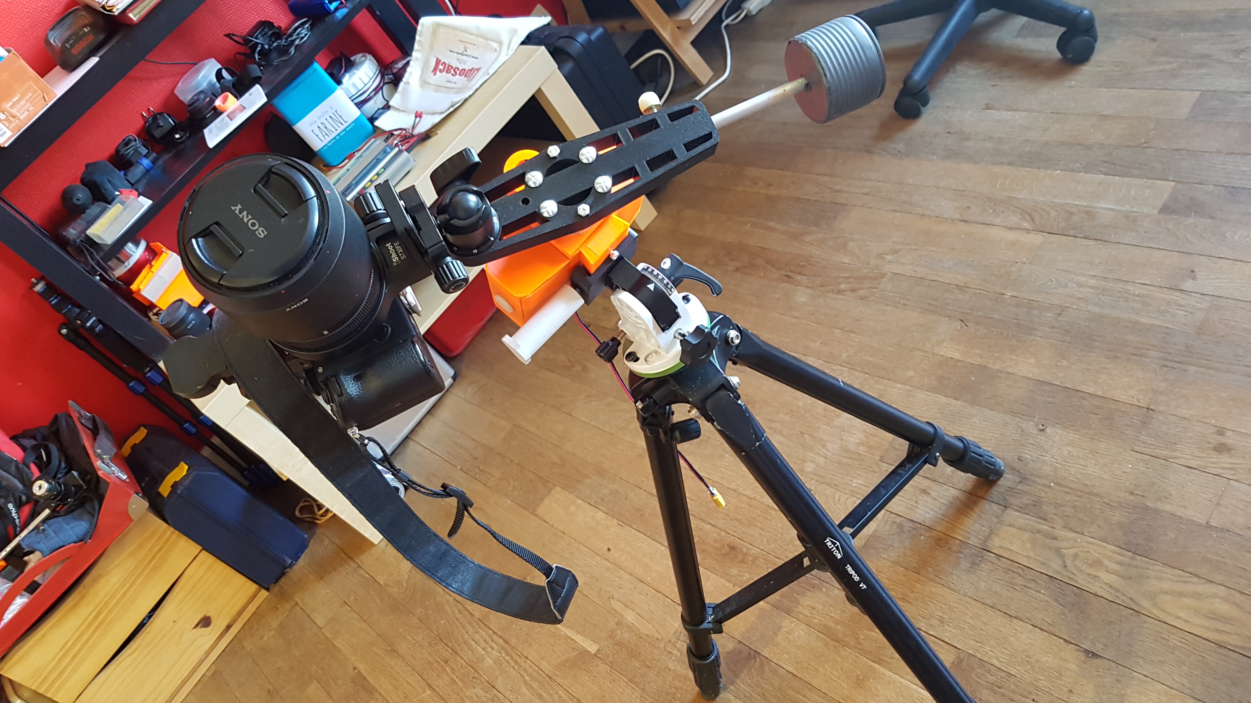

6)  L'ensemble prêt à voyager:

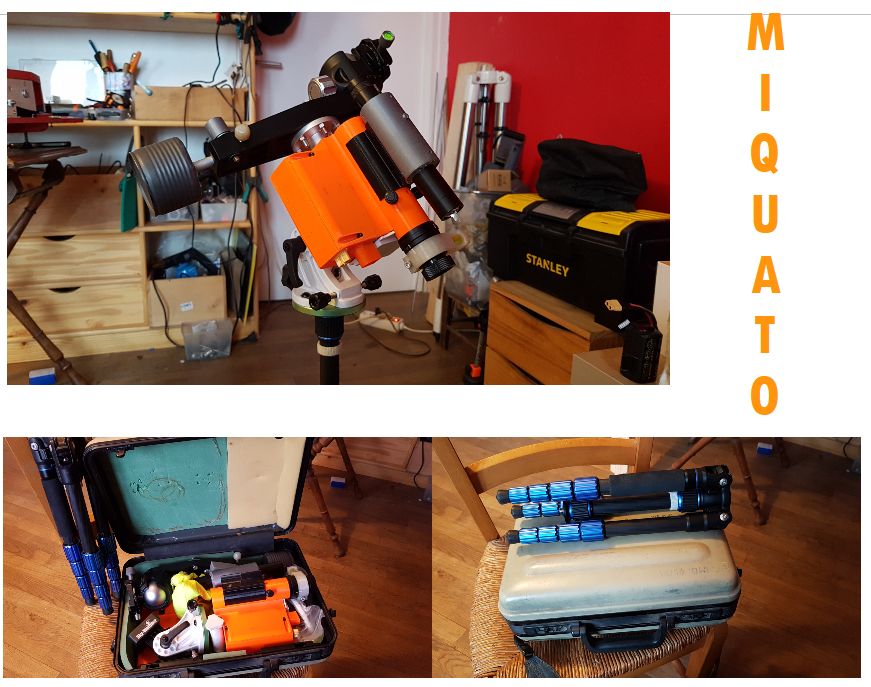

Par contre serait-il possible d'avoir une vue d'ensemble, monture montée ? :?:

Pour Gérard...  il est trop cher pour toi ! 😃

j'ai oublié, il faut se faire graver le PCB, je n'ai aucune idée de ce que ça coute.... ou le faire soi même si on sait.
