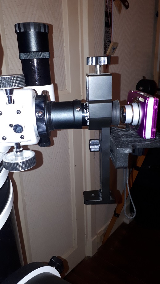

Pour débuter en astrophoto, le smartphone est une bonne option avec peut-être les appareils de poche. Il est juste nécessaire d'avoir un support adapté qu'on trouve très régulièrement en occasion pour 10 à 20 €, qui d'une part les maintiennent immobiles durant la prise de vue et surtout les gardent alignés. Pour ne pas perturber l'instrument, ni le faire vibrer, pensez à utiliser la commande vocale de déclenchement sur le smartphone, comme cela on ne touche à rien. Placer la Lune au bord du champ, la laisser bouger jusqu'à qu'elle passe au centre et ordonner le déclenchement. C'est un super exercice d'anticipation, en général les jeunes raffolent et quelle fierté quand ils ont bien intégrer la manip. Je rejoins tout à fait @popov quand il écrit "La part d'immatériel est finalement plus importante que le matos en lui même ".

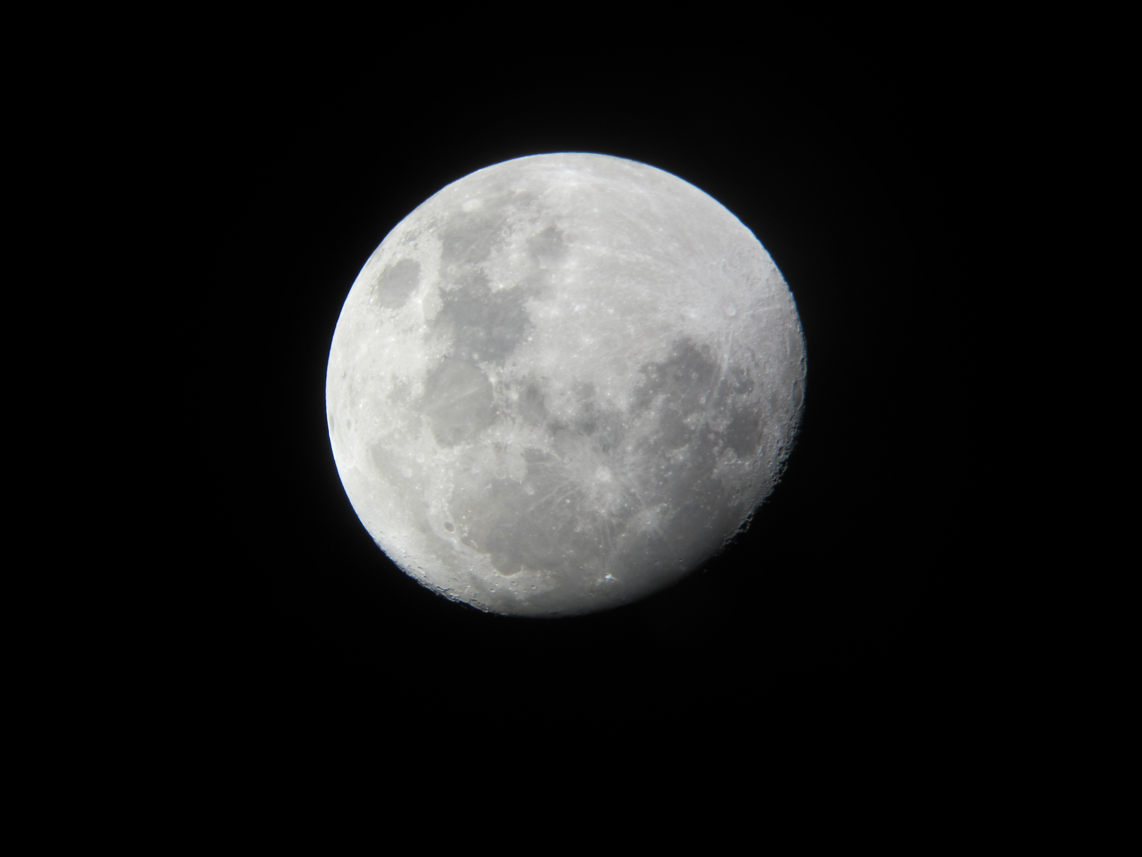

La Lune est bien évidemment une cible de choix, beaucoup de lumière, temps d'exposition très court. Ci dessous un exemple de montage sur un dobson et une toute première photo réalisée avec ce montage. C'est une photo brute, sans filtre, sans traitement, juste prise derrière l'oculaire.
