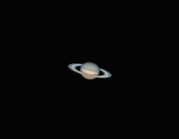

Voici une nouvelle photo de Saturne réalisée au smartphone Huawei P10 Plus et Télescope Explore Scientific 305.
Huawei P10 Plus - Oculaire 4 mm + filtre UV/IR Cut.
Vidéo de 40 secondes avec ProcamX pro.
Télescope Dobson Explore Scientific 305 mm + plateforme équatoriale.
Traitement: PIPP - Autostakkert - Registax - Affinity photo - Snapseed.
Liège, le 22.08.23

Voici une photo de Saturne réalisée avec un Skywatcher Skymax 127 l'année dernière.
J'ai utilisé un oculaire de 6 mm avec un Huawei P10 Plus.
Il faut faire de courtes vidéos avec le smartphone et l'application ProcamX pro.
Ensuite, traiter les vidéos sur ordinateur avec les logiciels suivants :
PIPP, Autostakkert, Registax et ou Astrosurface et ensuite Photoshop ou GIMP.

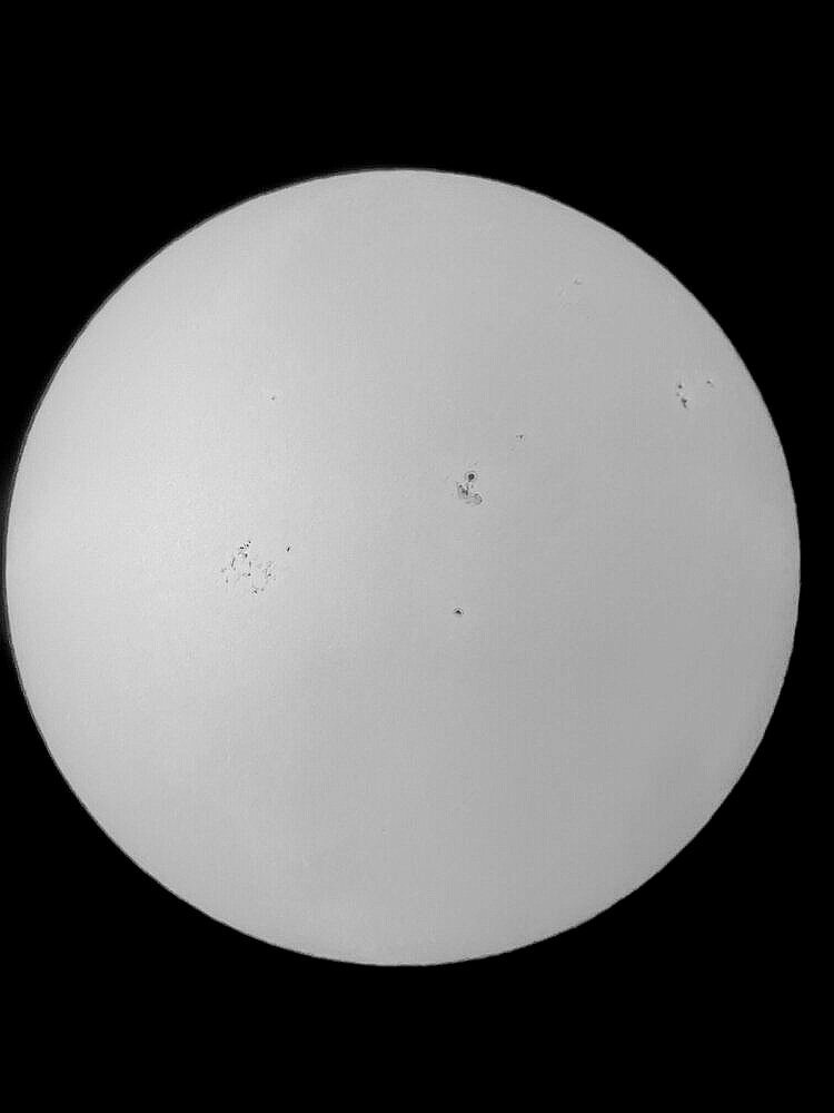

J'ai fait un premier essai avec le MAK 127 et un iPhone 12 Pro. Le support est le Nexyz de Celestron et j'ai utilisé l'oculaire de 25 mm fourni avec le télescope à l'achat.
Il y a encore des ajustements à faire mais pour une première j'ai eu pire 🤣 . J'ai une question concernant l'espèce d'aurore bleutée autour du soleil. Quelqu'un sait-il d'où ça vient ?

il y a 20 minutes, LaurentDehay a dit :
Pour un coup d'essai c'est un coup de maître... Bravo :1010:
il y a 21 minutes, LaurentDehay a dit :
C'est bien connu: c'est le Rayon Bleu... Non je déconne :be:        Je propose: une aberration chromatique provoquée par l'oculaire?
Le 24/09/2023 à 17:44, LaurentDehay a dit :
Super pour un premier essai !!! Bravo ! Faut continuer !
En traitant un peu ton image avec l'application galerie de mon S-20, j'obtiens ceci. Tu peux éliminer le liseré bleu en mettant la saturation à zéro.
