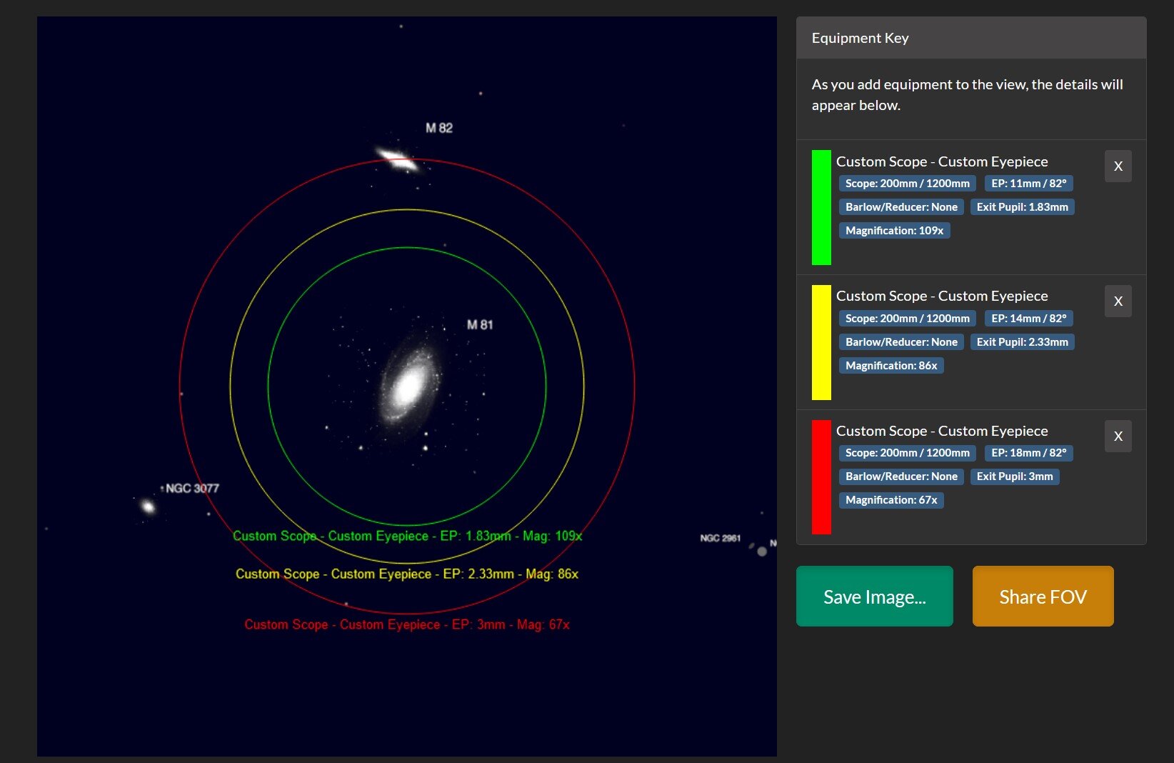

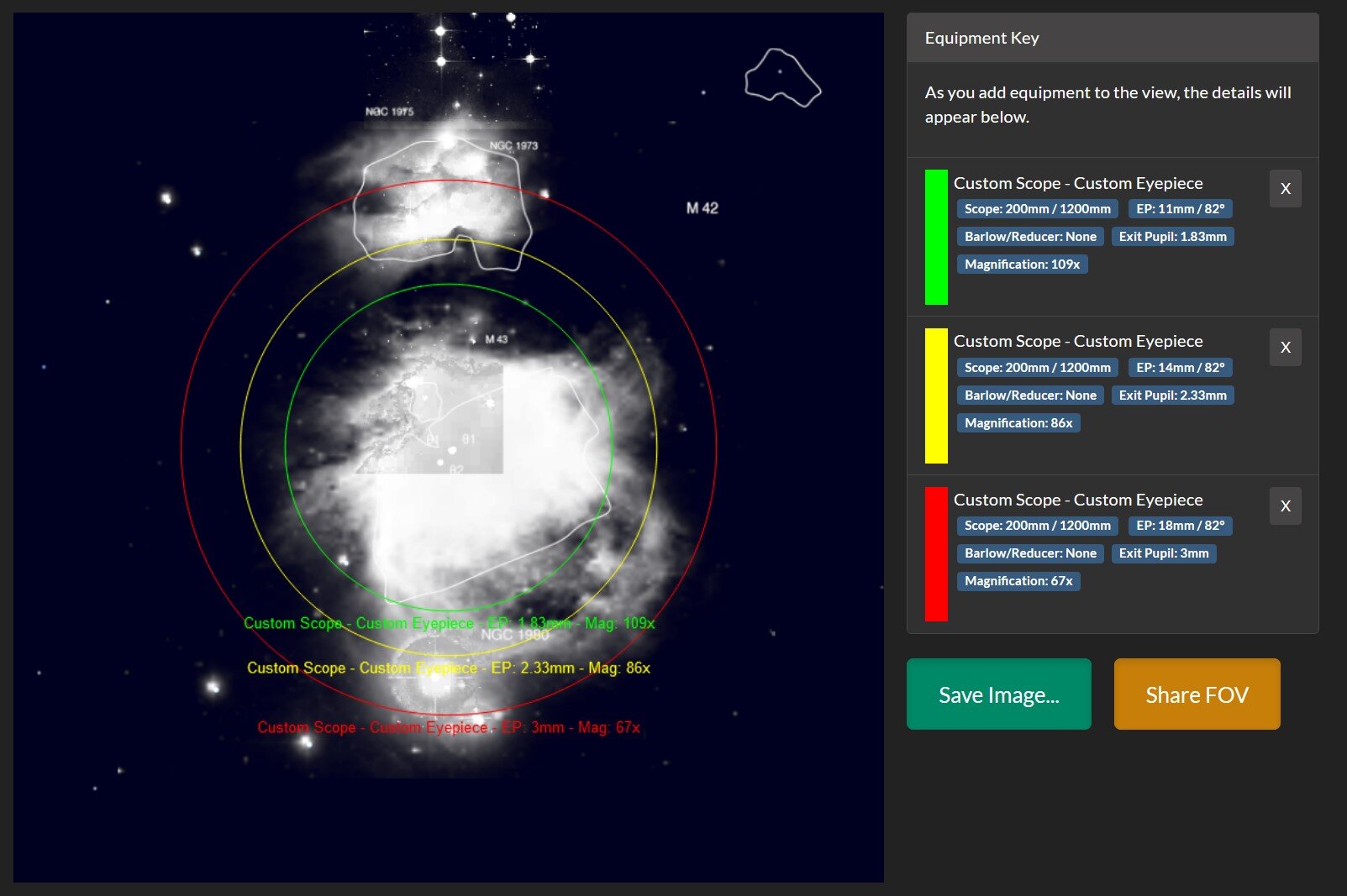

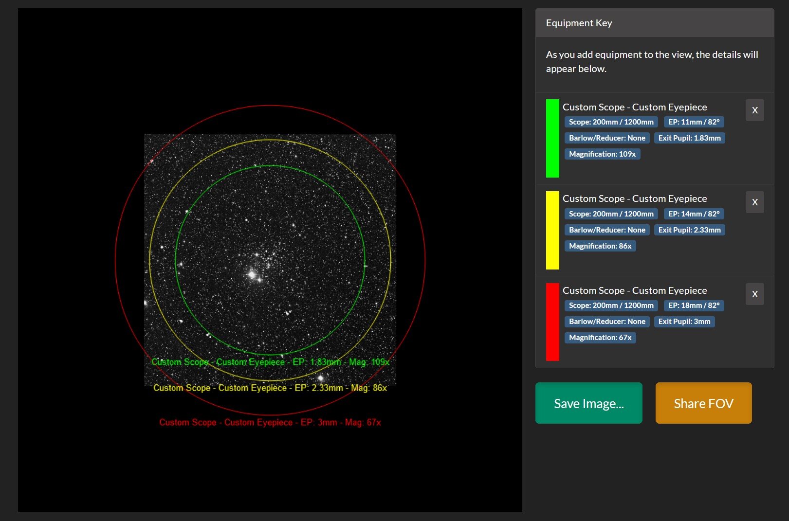

tu peux t'amuser à faire des simulations pour affiner ton choix : https://astronomy.tools/calculators/field_of_view/
nébuleuse d'Orion (M42)Screenshot_4.thumb.jpg.28df98cce439110ec9c02408ab14593b.jpg :
le duo M81-82 :
NGC 457 :
le duo M81-82 :
NGC 457 :
il est bien ce site je ne connaissais pas !
