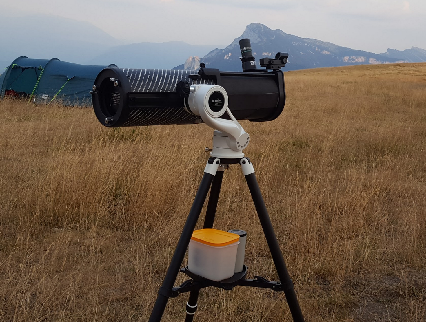

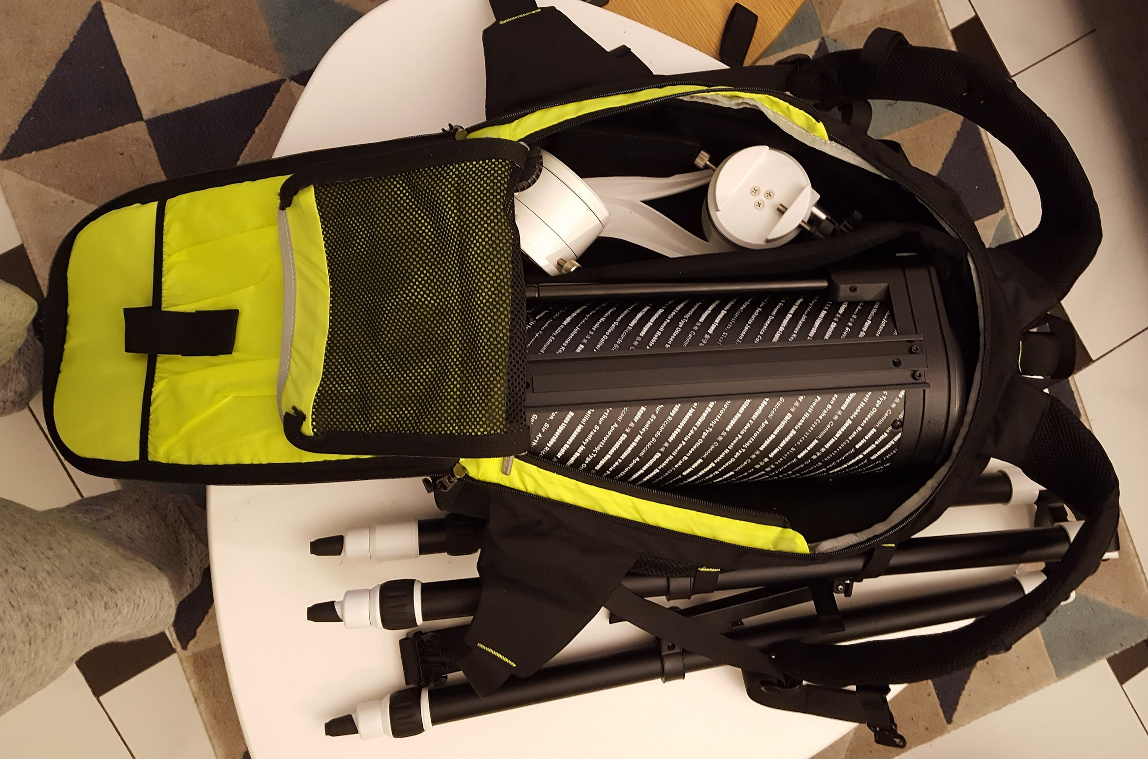

il y a 27 minutes, fdudu a dit :
Sur une az5 :
Très beau montage ;)
Superbe setup en photo !
Je pense que tu pars dans la bonne voie avec une 80ED et une AZ5. J'éviterai l'AZ4 car celle-ci ne dispose pas de contrôles fins ce qui est à mon sens indispensable pour suivre les planètes et généralement trouver des objets dans le ciel.
À mon sens il faut aussi voir le long-terme, si la pratique te plait il se peut que tu souhaite à un moment prendre un diamètre plus important (200-250mm) et dans ce cas la 80ED sera un super compagnon complémentaire, avec un piqué irréprochable et pouvant évoluer sur de la photo un jour si l'envie te dis.
Par contre si tu sais déjà que ta pratiques se limitera à des observations nomades et que tu ne cumuleras pas les télescopes alors tu risques de vite te trouver limité avec le diamètre de la 80ED. Dans ce cas, je me dirigerai plutôt vers un Skywatcher Flextube 130 ou 150 - qui sera quand même plus lumineux  (en comptant le piqué et l'obstruction) et te permettra d'accéder aux premiers objets du ciel profond tout en restant tout autant nomade - pour un budget total plus léger avec de la place pour de bons oculaires ;)
A noter que la différence se fait ici uniquement sur le diamètre - la colimation et mise en place sont simples comme bonjour (5mn maximum entre l'ouverture du sac et le setup prêt pour observation) mais il est important de retenir que la qualité de conception n'est pas la même entre un skywatcher à 200 euros et une 80ED de bonne facture (notamment au niveau du focuser).
Ci-dessous mon setup que j'emmène partout avec moi (Heritage 130P. + AZ5) - la rando sur une courte durée (30-45mn) se tente mais plus ça devient quand même compliqué.
