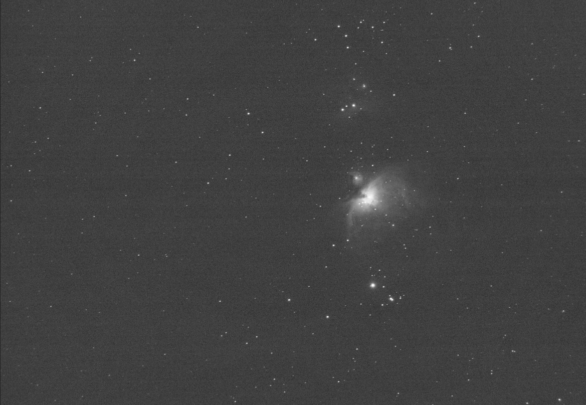

UseLess28 Posté 3 janvier 2021 Posté 3 janvier 2021 Salut ! Depuis quelques jours je découvre Siril, mais je rencontre un problème... Je commence a traiter une série de photo prise, d'abord l'application de script ne marche pas du tout 'si quelqu'un a par hasard une solution 😃 ). Ensuite je le fais manuellement et en ressort une image noire et blanc tandis que mes images de base étaient en couleur... C'est surement simple à régler mais je suis bloqué... Merci !!
lock042 Posté 4 janvier 2021 Posté 4 janvier 2021 Bonjour. Problème classique de non dématriçage des images.
Colmic Posté 4 janvier 2021 Posté 4 janvier 2021 Salut, tuto dans ma signature Pour les scripts, c'est indiqué dans le tuto. Pour l'image noire et blanc, idem tuto

AstroTiti Posté 5 janvier 2021 Posté 5 janvier 2021 (modifié) Bonjour, De tête, je ne suis pas devant : Dans le 1er onglet, tu ajoutes tes photos, tu coches "Dematricer", tu écris dans le champ D_ par exemple et go sur le bouton bleu. Ca te crée une nouvelle série d'images avec D_. Tu vas dans le 2eme onglet et tu sélectionnes ou REselectionne la séquence si tu l'avais déjà fait. Tu peux cocher juste en dessous du bouton pour le force à redetecter ou mettre un autre préfixe par sécurité car parfois, il peut être difficile de lui faire écraser une série. Pour vérifier que c'est bien dematricé, dans l'image qui est ouverte tu dois avoir les 3 onglets RVB et l'image"couleur" est accessible, sinon, tu ne peux cliquer dans le menu pour ouvrir l'image couleur. Thierry. Modifié 5 janvier 2021 par AstroTiti
lock042 Posté 5 janvier 2021 Posté 5 janvier 2021 Le 05/01/2021 à 07:15, AstroTiti a dit : Dans le 1er onglet, tu ajoutes tes photos, tu coches "Dematricer", tu écris dans le champ D_ par exemple et go sur le bouton bleu. Voir davantage A éviter si on veut d'abord faire les DOFs. Il existe plusieurs tuto sur webastro. Celui de @Colmic et d'autres.
AstroTiti Posté 5 janvier 2021 Posté 5 janvier 2021 Le 05/01/2021 à 08:41, lock042 a dit : A éviter si on veut d'abord faire les DOFs. Il existe plusieurs tuto sur webastro. Celui de @Colmic et d'autres. Voir davantage Oui, mais il n'est pas question de DOF, sa question est juste de voir ses photos en couleurs. Dans le cas que tu cites, avec des DOFs, ce n'est pas à éviter, c'est à ne pas faire du tout. Il sera temps par la suite de complexifier la chose avec les DOFs.
LucaR Posté 5 janvier 2021 Posté 5 janvier 2021 En manuel le dématriçage se fait juste après le pré-traitement des brutes avec les master dark et flat (donc à ne pas faire avant, lors de la création de ces master). Il faut cocher la case "Dématricer avant sauvegarde" quand on lance le prétraitement. 1
