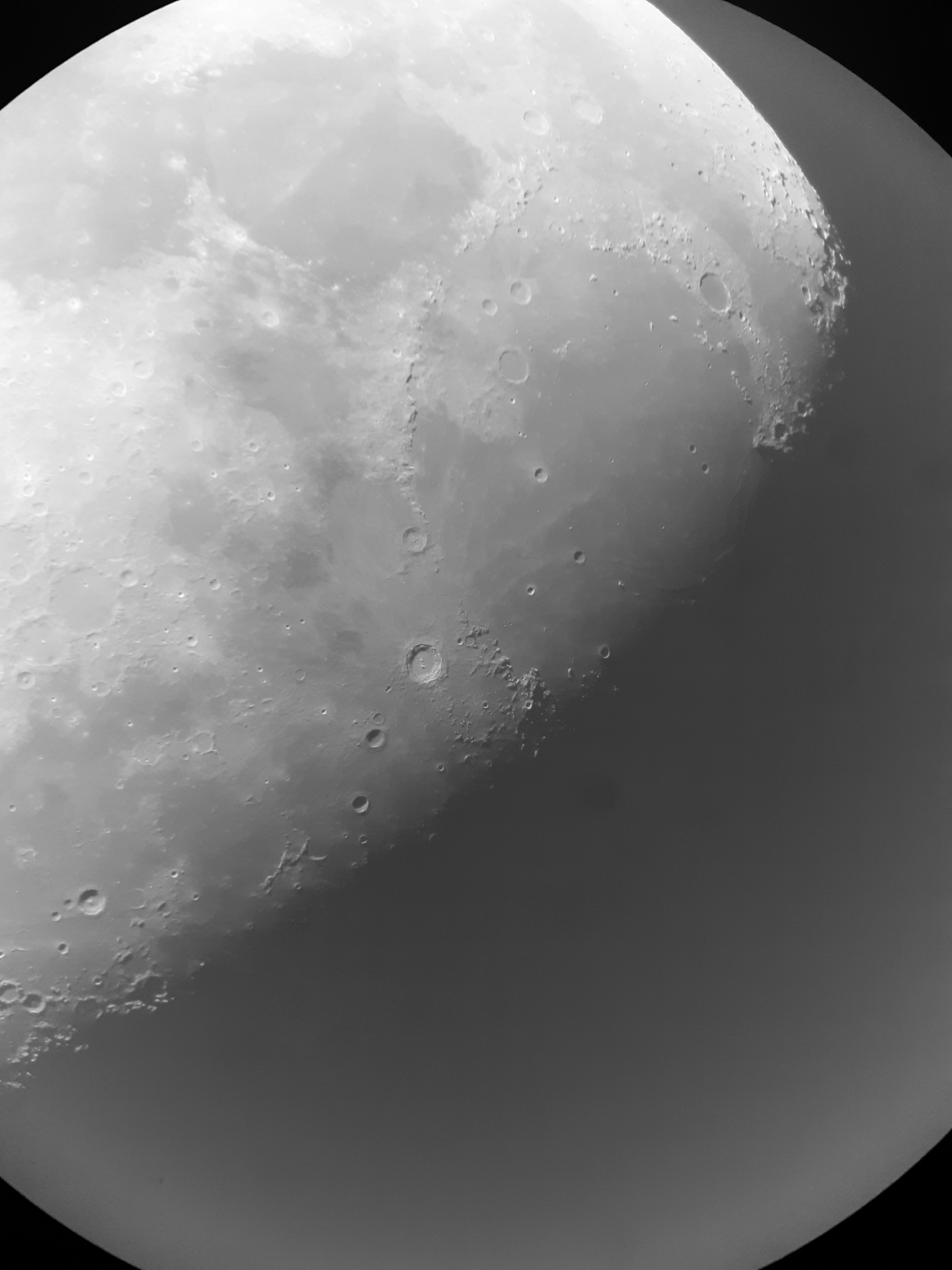

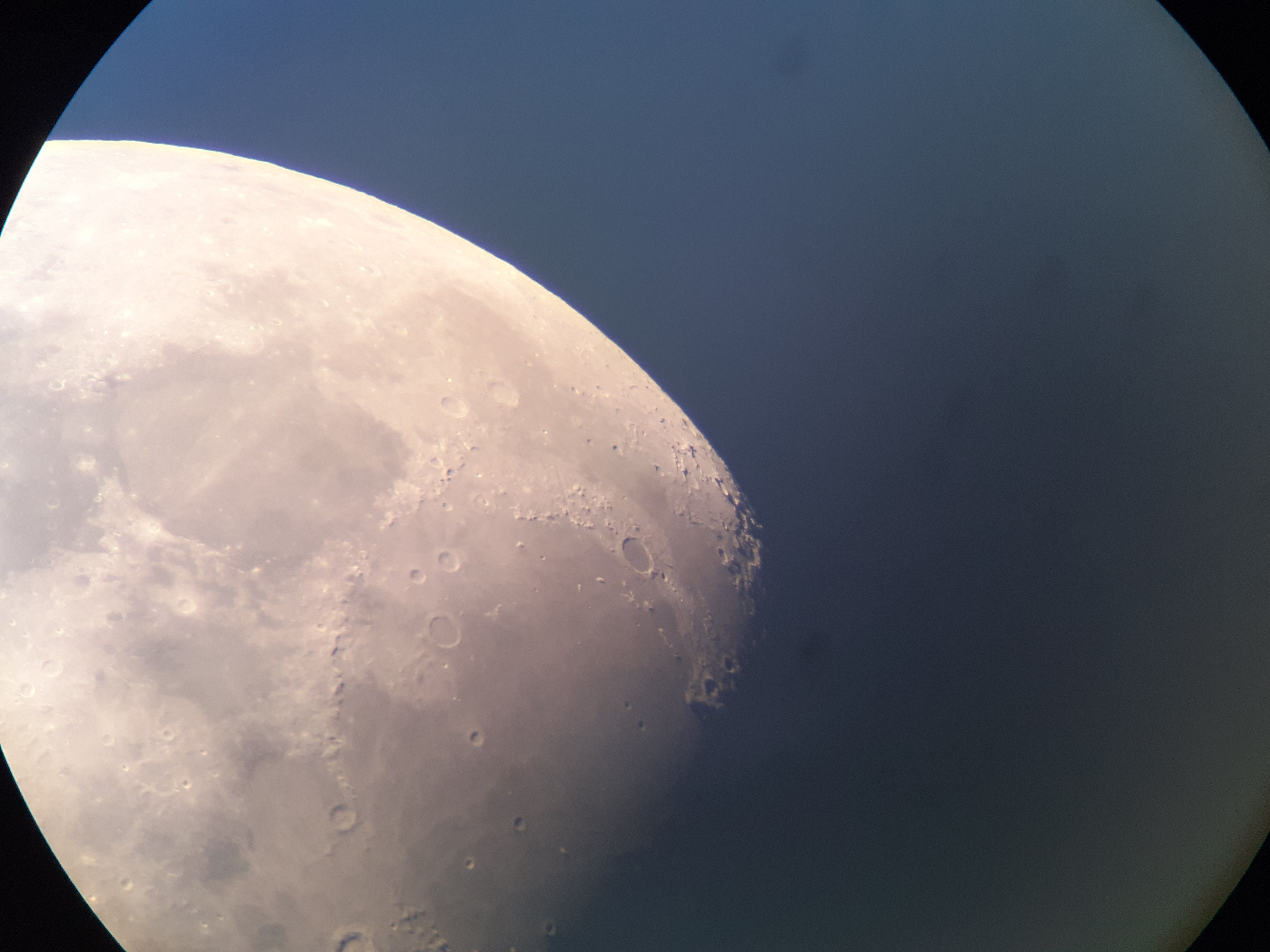

Un shooting lunaire à main levée au smartphone, oculaire 7 mm Nikon NAV SW / Lunette TS 102 f/11 X160.

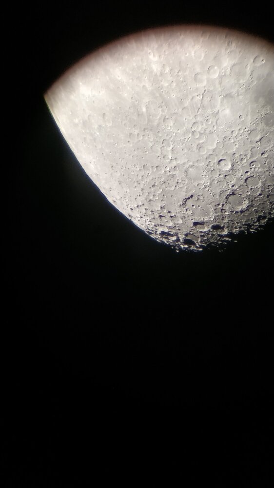

- Une autre sur Platon, mêmes conditions, brute.

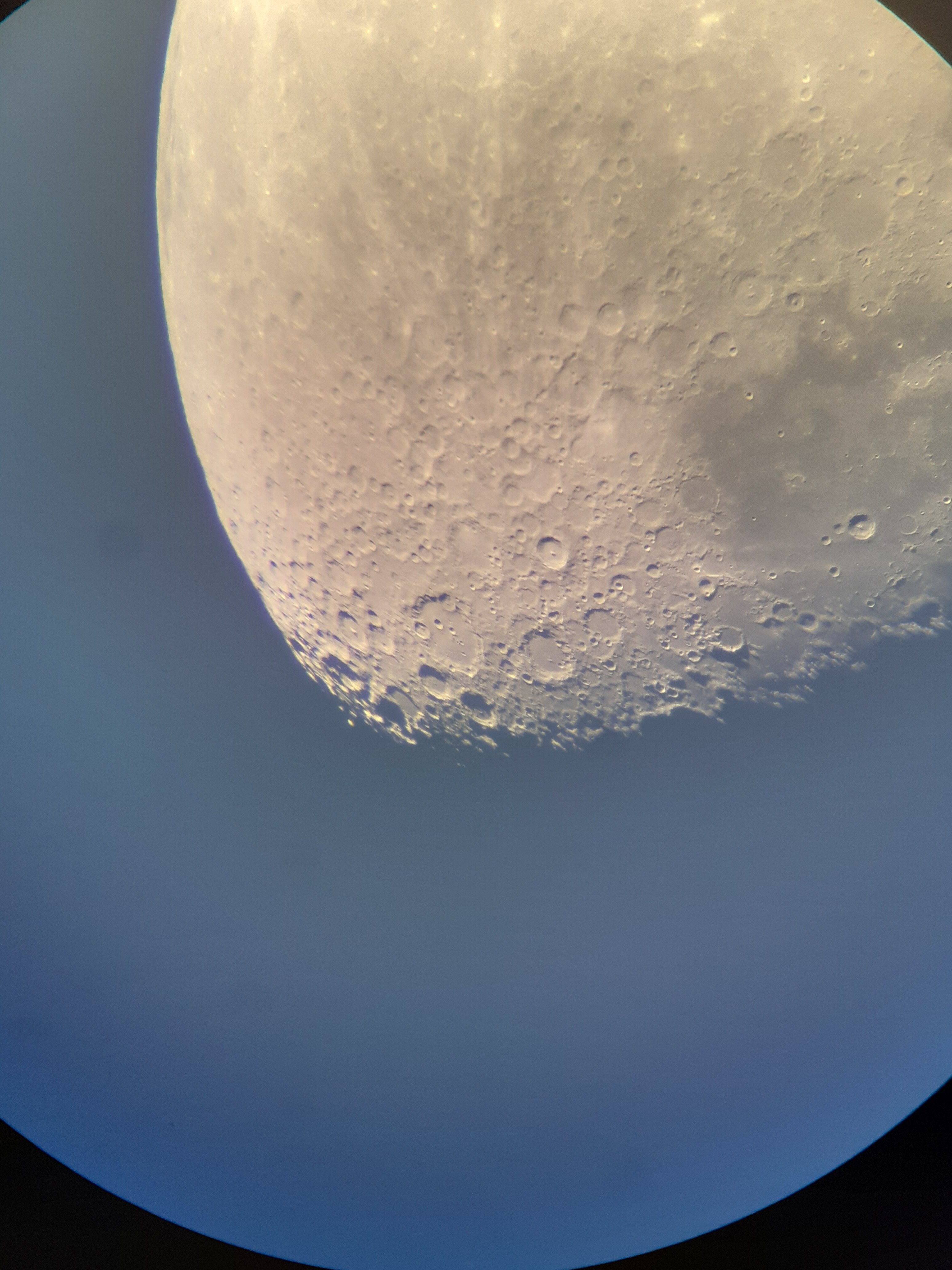

- idem, zone Clavius.

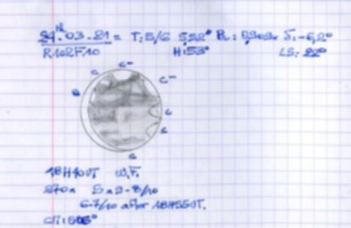

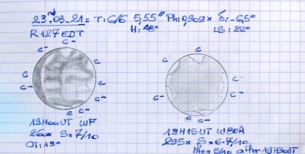

Avant de quitter le forum, un dessin de mars effectué hier soir avant la couverture nuageuse avec des images quasi fixe dans la 102mm F10 célestron omni ACR avec 270x sans filtrage.
Ici l'étalement transversal était quasi nul, le disque placé devant un fond de ciel juste violacé.
Après 19H00UT la turbulence bien naissante étalait les images plus fortement et le fond de ciel violacé plus affirmé et étendu.

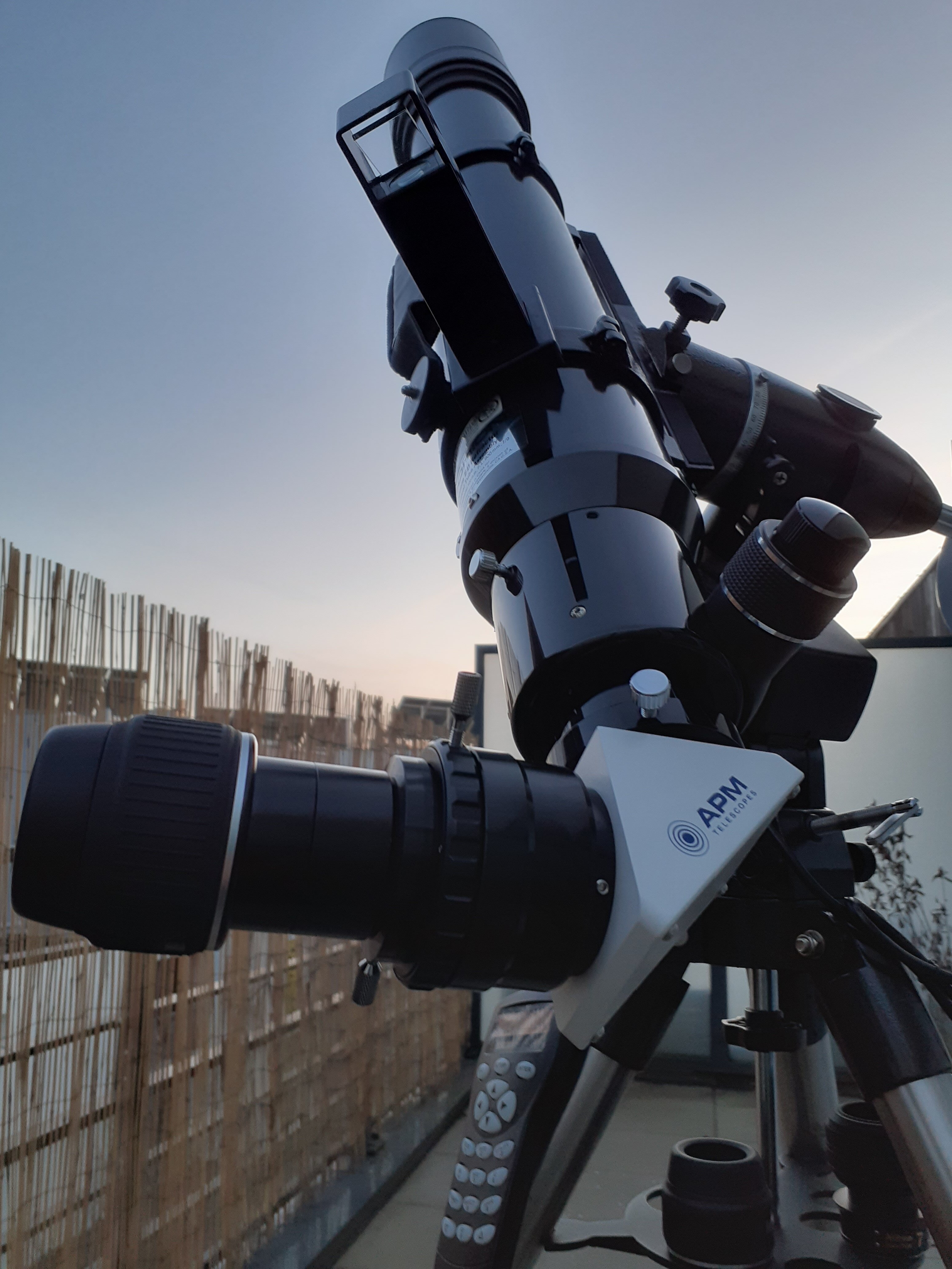

Depuis 3 soirs campagne d'observation lunaire intense avec mes Lunettes 100 ED f/9 et 102 Achromat f/11.
J'aime beaucoup le rendu de la dernière, sans valoir la 100 ED au niveau chromatisme, la TS 102 à un vrai potentiel qualité/rendement et au final le peu de chromatisme présent ne gêne en rien les performances pour le rendu grossissement/piqué/résolution/contraste.
Un grossissement de X 224 n'a rien d'exceptionnel (Pentax XW 5 mm).
Le prisme APM en 2" fonctionne très bien aussi avec cette Achromat.
Un excellent tube, dommage que TS ne le propose plus.
