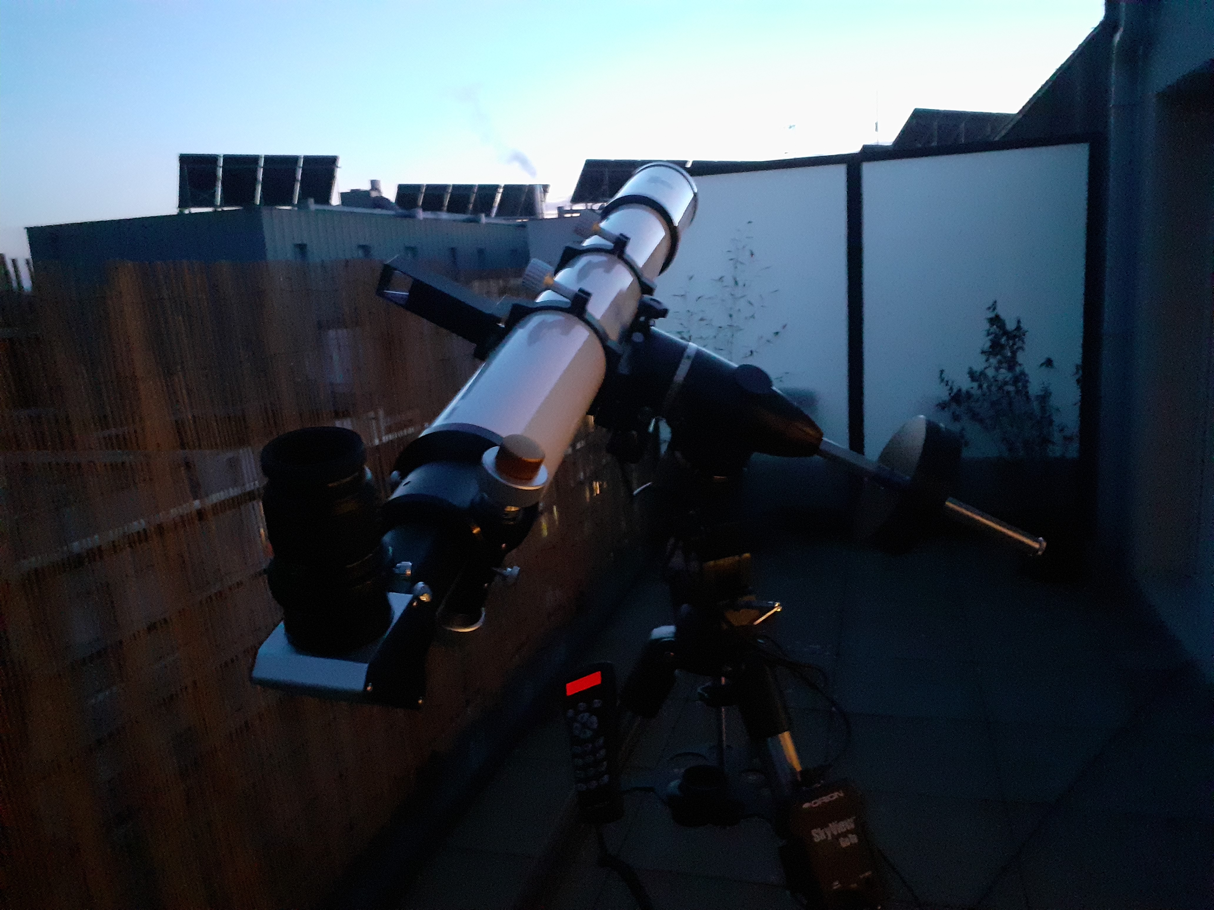

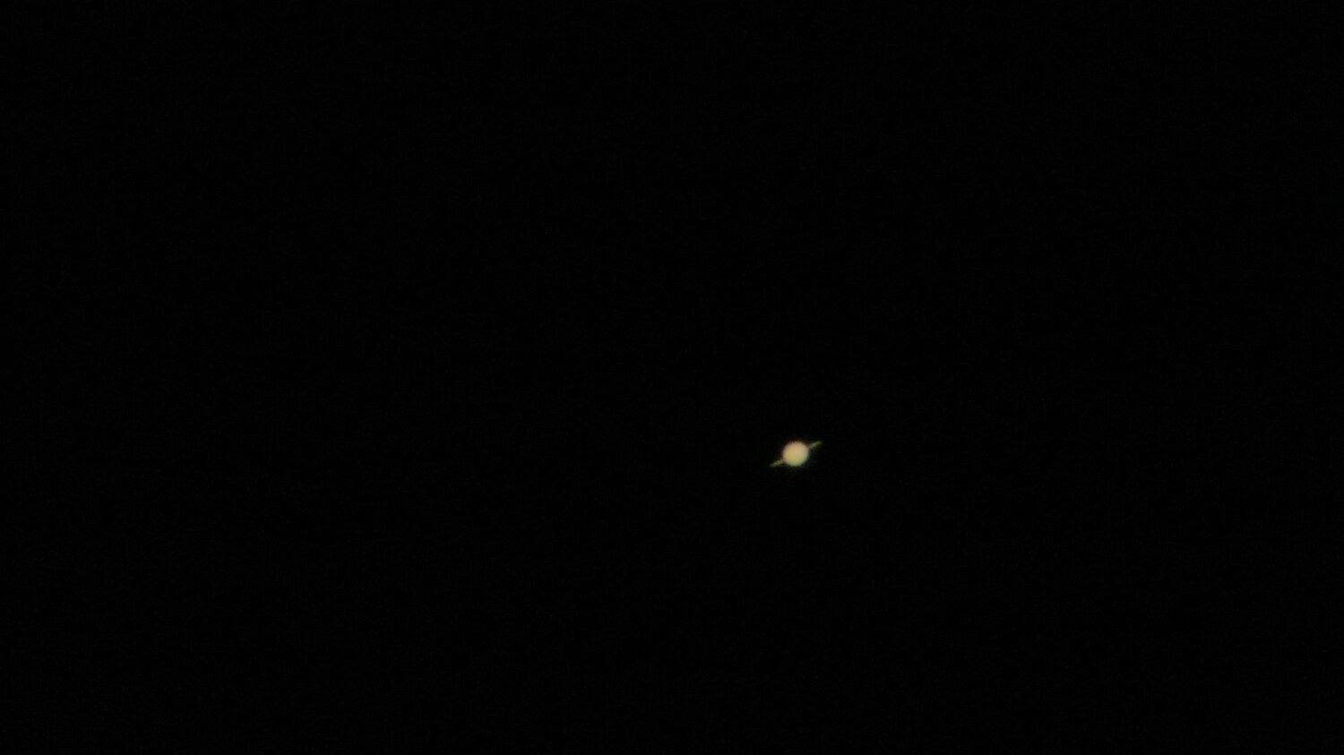

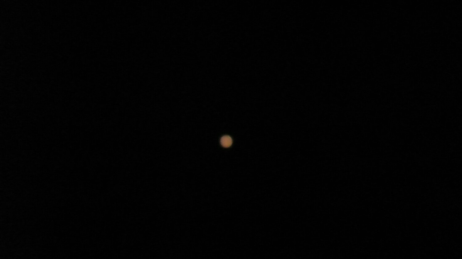

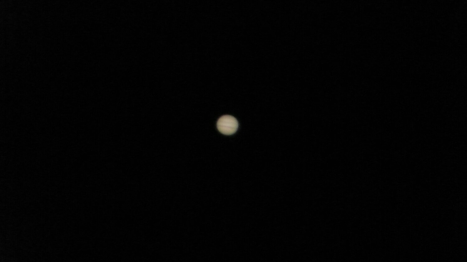

Voici mes petites photos réalisées avec une lunette achro Perl Royal 76/1200 il y a dix ans avec un petit appareil numérique compact fixé sur un support universel .  C'est pas terrible je sais , mais peut etre que ça peut donner une petite idée des performances de ces lunettes achro à f/15  . Je précise que se sont des images brutes .La finesse des images est incroyable dans cette lunette. Je lai toujours gardé celle là malgré son petit diamètre.

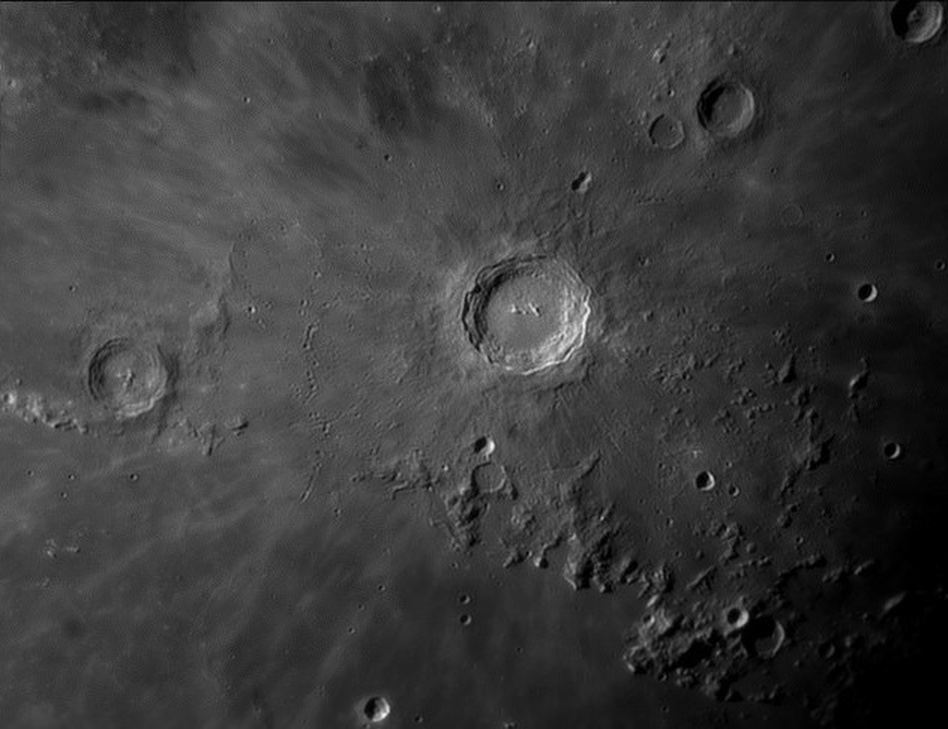

Plus facile avec la Lune, STL80A-L (cliquez)
Copernic.jpg.adea1d0bea367f4bc6c24953cf9a48b8.jpg   image.png.313fb8343999d574791924928777a81e.png

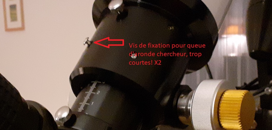

Je viens de recevoir mon chercheur 8X50 redressé pour la 102 F/11, avec la mini queue d'aronde suivante https://www.teleskop-express.de/shop/product_info.php/info/p6752
Les deux vis fournies ne sont pas au bon diamètre, trop grosses... et celles présentes sur le PO de la lunette à l'emplacement prévu, trop courtes !
Quel est le pas de vis? M4 ? M5 ? si j'ai bien compris je dois avoir autour de 5 mm de longueur... Pierro Astro a t'il ce genre de chose?
Merci.
Modifié par Astro_007
Ah ok j'ai compris ta question, j'ai eu le cas de vis M3.
Si tu as un pied à coulisse ou un réglet, ça se différencie facilement. Pense à une rondelle si la vis est vraiment petite par rapport aux trous du chercheur

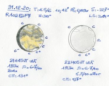

Oui c'est bien Stanislas 👍 je reconnais ses planches dessins de Mars et le lieu d'observation.
Quel grossissement pour obtenir ce résultat avec une 76/1200?
