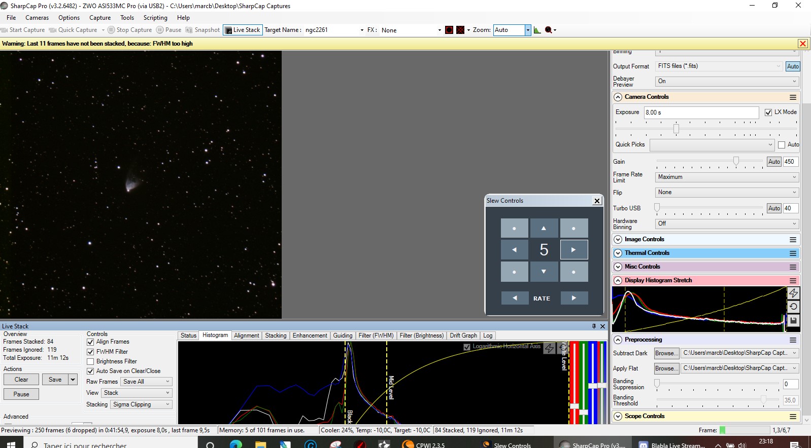

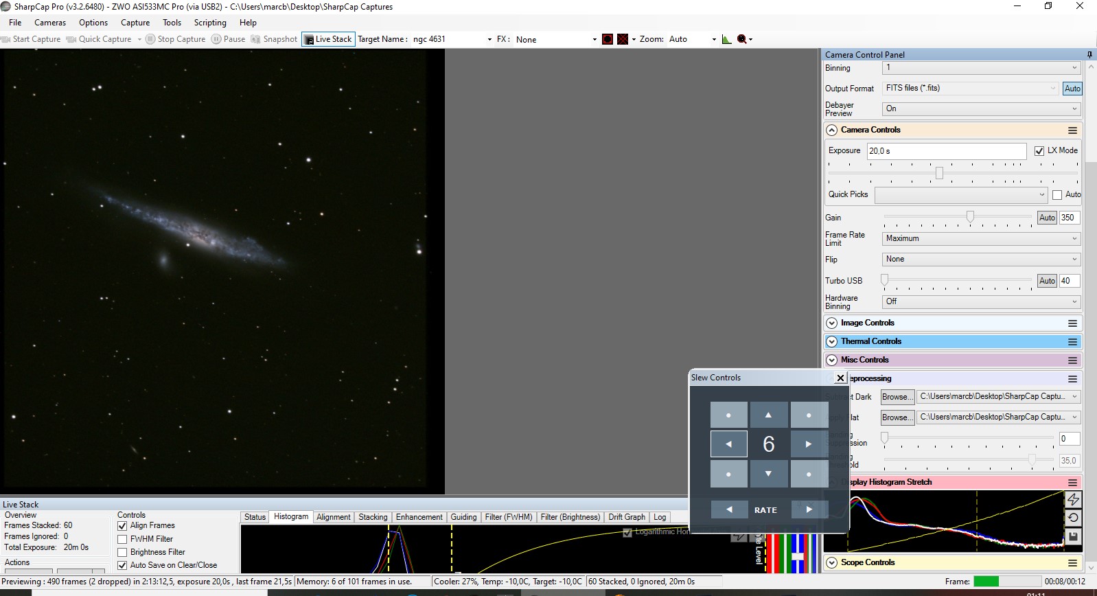

Pour commencer après avoir fais essentiellement du visuel et qlq photos planétaire avec un nexstar 6se et une neximage5, je me suis offert un c9 sur monture advanced vx, et une asi385 couleur. pour aller plus loin dans mes photos planétaires. Planètes très basses dons pas intéressante pour imager.
Novice en mise en station de monture équatoriales, je décide d'utiliser la fonction asilive, histoire de ne pas avoir mis en route de l'engin pour rien, je monte mon réducteur 0.5 et je pointe m42 et la je prends une claque, dans un premier temps parce que je me rends compte que ma mise en station ne vaux pas un clou, sur ma première image de 10s d'expo mes étoiles font 3cm de long, et surtout après avoir réduit mes temps de poses à 1s, je vois apparaitre la nébuleuse comme je ne l'avais jamais vu direct. Je prends donc la décision de me lancer sérieusement dans le VA.
Je regardes différent site et différents intervenant et me rends comptes que plusieurs philosophies s'affrontent : temps d'expo court 0,5 à 2s avec des tonnes d'images empilées, contre ceux qui ne jurent que par des temps d'expo de 5 à 30s unitaire.
En fait pour l'instant je ne sais sur quel pied danser, seule certitude mon asi385 à un champs trop étroit, je vais commander une 533 refroidie pour plus que doubler ma couverture,
Je ne vois pas de différence vraiment flagrante entre des stacks de 4/5 mn et des stacks de 20 mn, il en découle mes premières questions est ce que je me débrouille comme un pied ou, est il vraiment  utile de rester longtemps sur un objet, le gain visuel est t'il vraiment intéressant sur des cumul temps plus important ?
Asilive permet de conserver les fits unitaire, mais sauve l'image finale au format jpg, ce qui limite les possibilité de traitement photoshop . Totalement novice avec dss, je n'arrive pas a empiler les fits qui ont des temps d'expo court, j'arrive à empiller les fits de 30s d 'expositions sans trop de souci, mais le résultat en sortie de stack et moins bons que les stack live d'asilive. c'est peut être uniquement du à ma méconnaissance totale de ce programme. En parlant de programme me viens encore une question, sharpcap est il plus performant que le soft asi, en faveur de ce dernier une simplicité hallucinante pour sa mise en oeuvre, contre choix limité sur les temps d'expo qui sont imposé et uniquement trois niveau de gain possible. J'ai lancé sharpcap en live stack et j'ai été rebuté par le fait que le stack se lance immédiatement avant même que le moindre réglage de gain ou de temps d'expo ai pu être réalisé. Ce qui entraine la question suivante sharpcap est il vraiment plus performant, et donc mérite t'il que je consacre du temps à essayer de le maitriser.

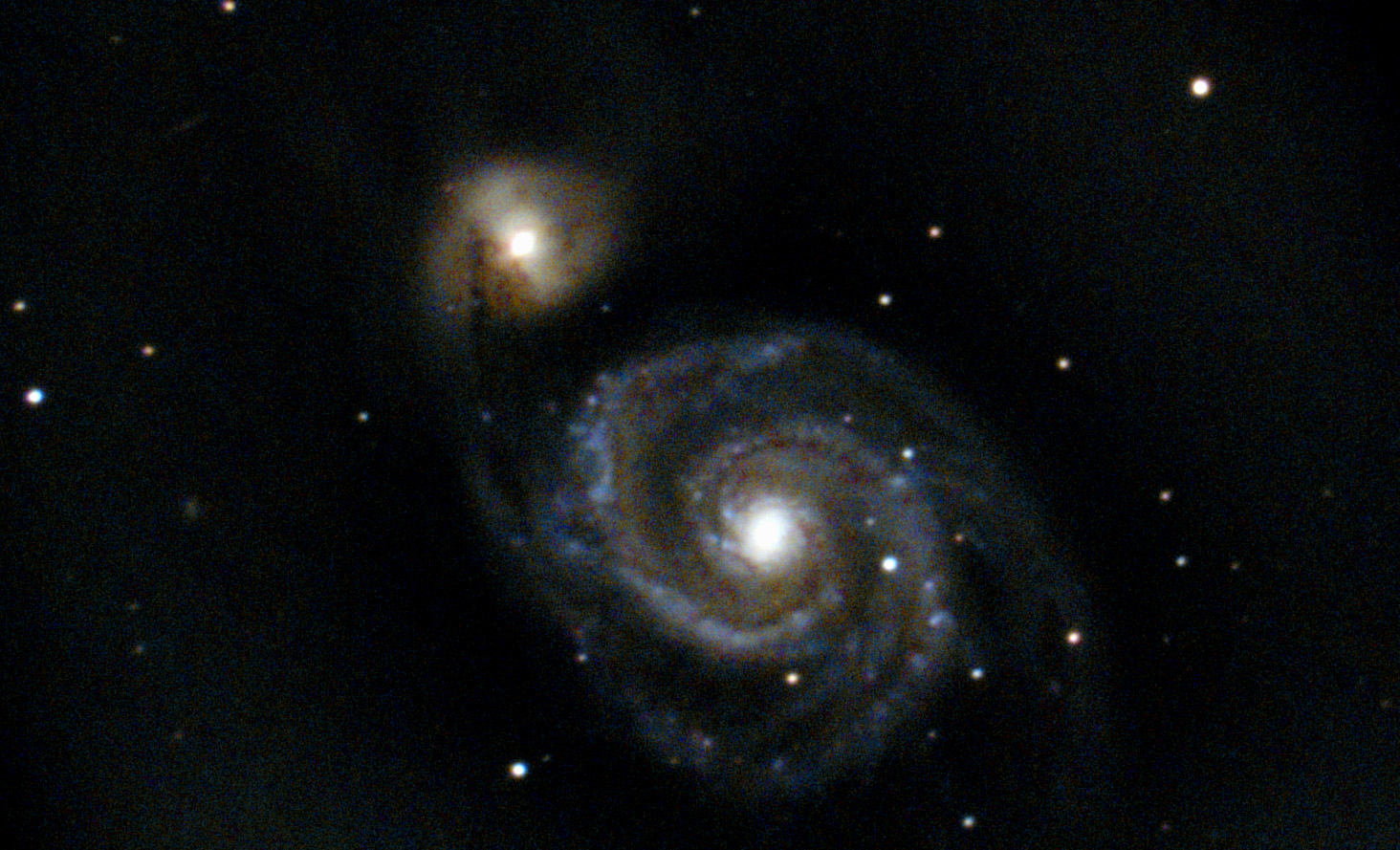

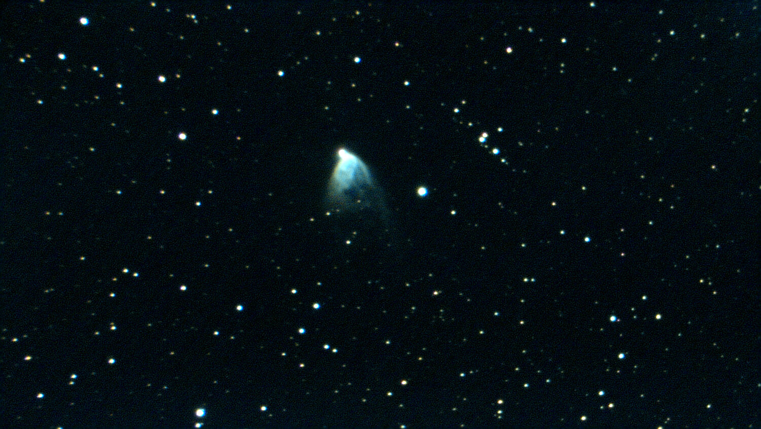

Pour illustrer mon propos je joint qlq images des mêmes objet pris avec des règlages très différent, toutes sont les sauvegardes directes des stacks sans aucun traitement, aucun de ces résultats ne me donne entière satisfaction : nous avons Orion 267x 1s et 30x10 s avec filtre uhc, un petit bout nébuleuse voile que je trouve sympa 6 mn de poses 2 sec unitaire avec un mauvais suivit, et une autre bout du voile la avec filtre uhc mais 125x 10 sec. pour finir ngc 7331 42x30s avec filtre uhc, et la même qlq jours plus tôt, 42x 2 sec je trouve sur cette dernière pas de gain significatif malgré la différence de temps de pose.
 tout conseil avisé sera le bienvenu, merci pour vos retours
Light_Stack_267frames_orion_1sec_Bin1_13.1C_gain300_2020-12-22_234722 - Copie.jpg
Light_Stack_42frames_galaxie der lick_2sec_Bin1_4.8C_gain131_2020-12-10_193204.jpg

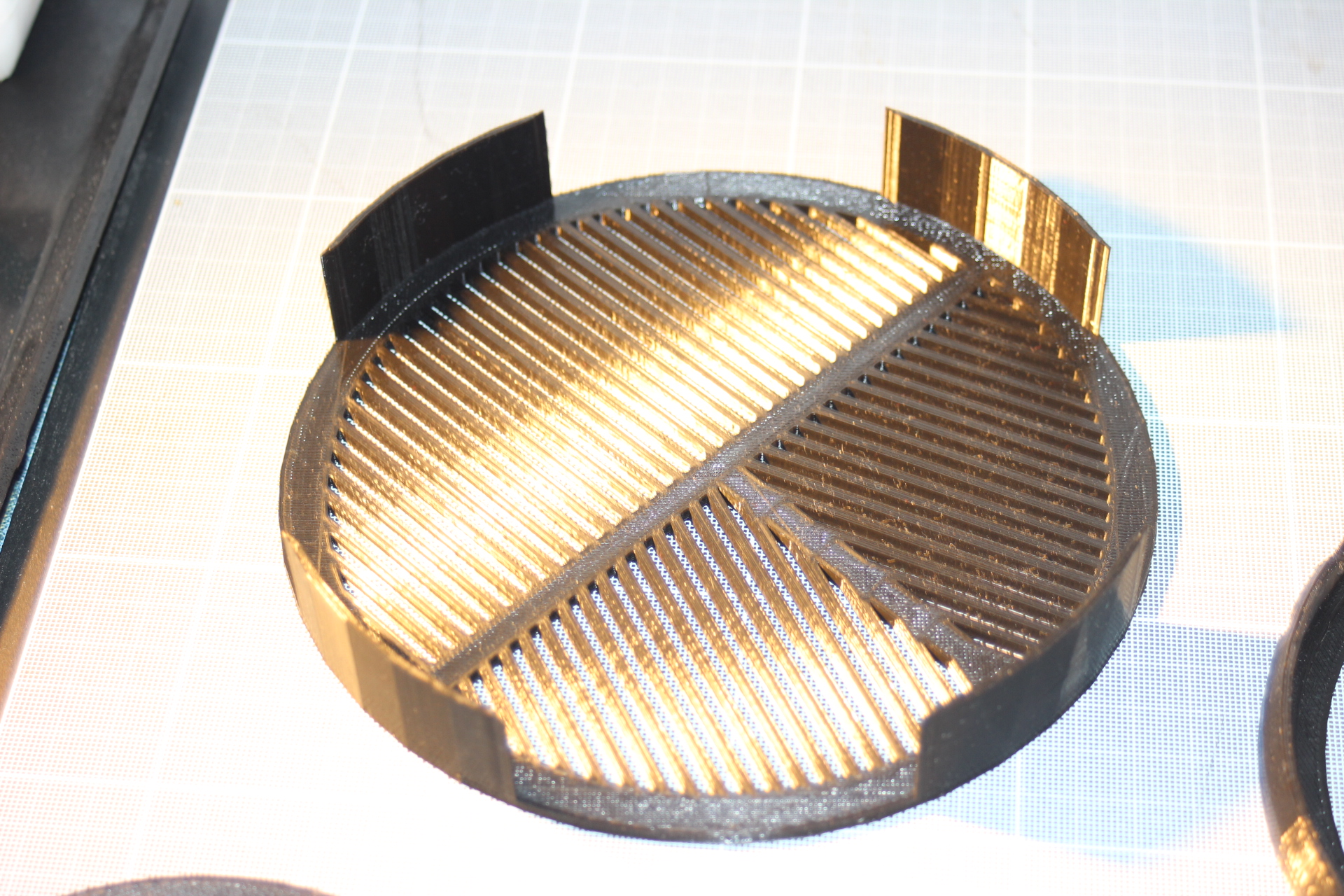

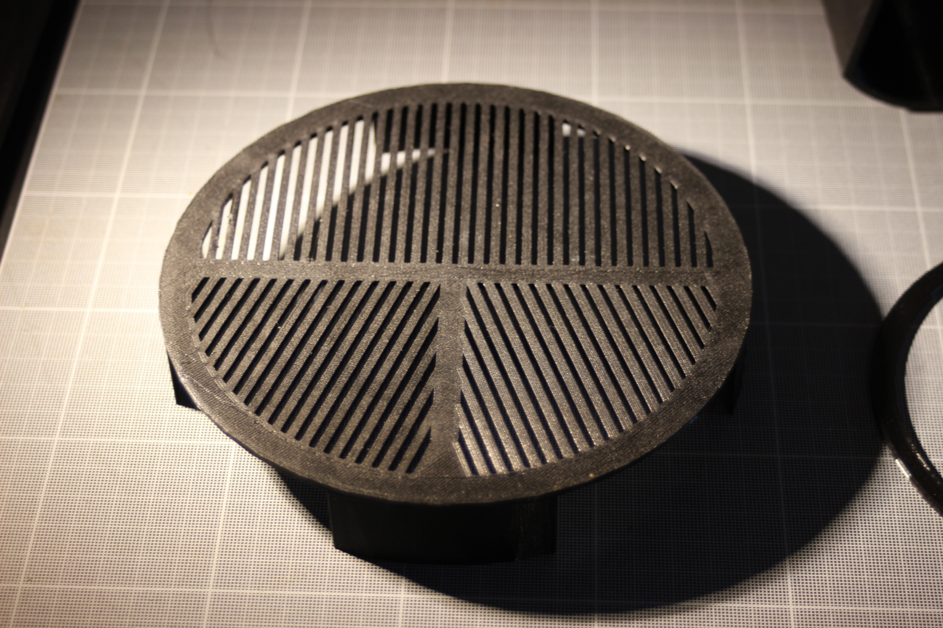

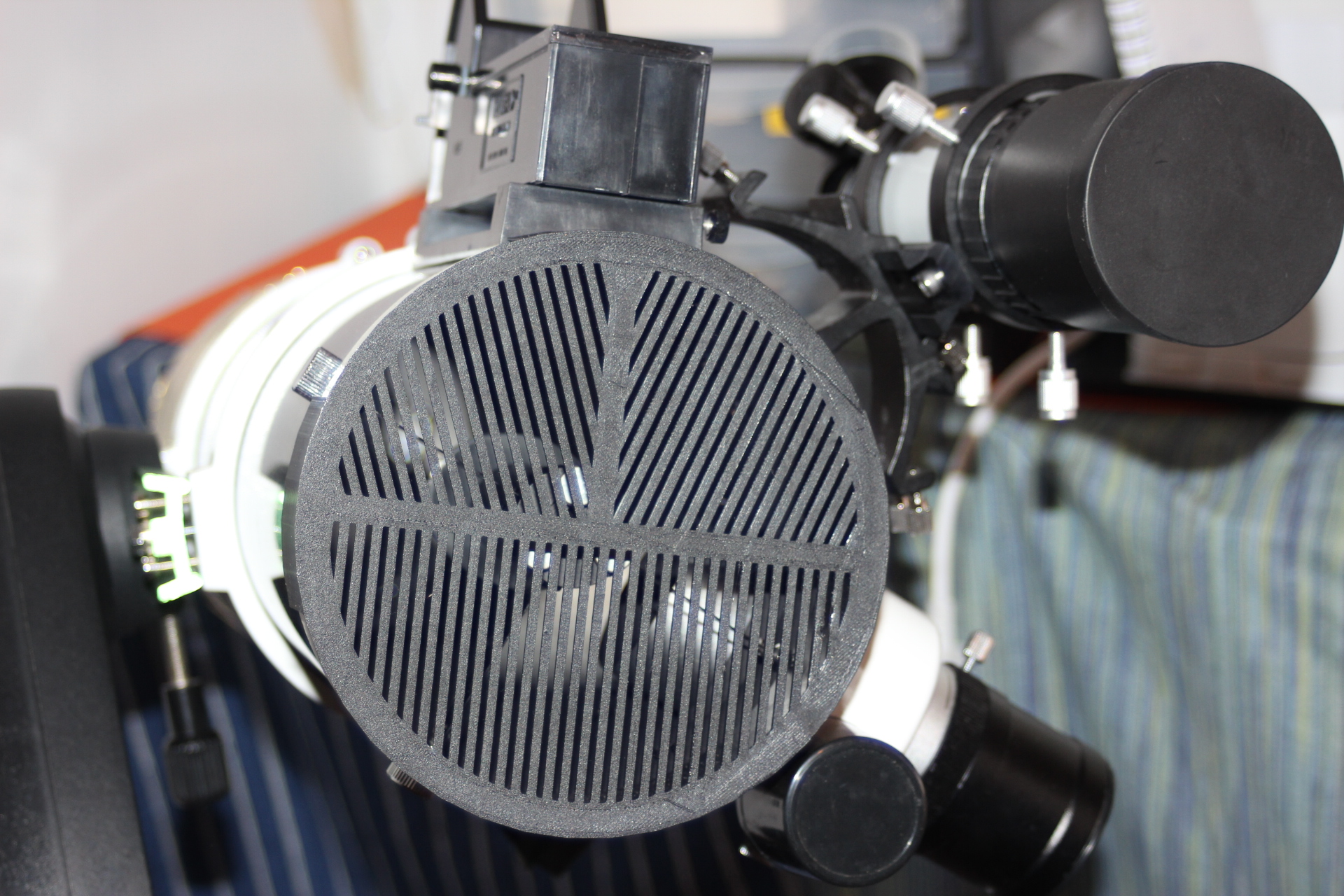

Le masque de Bathinov doit être fixé sur le tube et il ne doit pas bouger. Si tu en as pris un spécial C9 (je n'ai pas ce tube), il doit se clipser sur le centre. Pour ma part, ceux que j'ai se fixent sur l'extérieur du tube: soit des petites vis qui bougent et sinon j'en ai trouvé un à imprimer en 3D. Tu n'as pas besoin d'imprimante 3D, tu télécharges le modèle adapté à ton tube et tu l'envoies à un imprimeur 3D. Peux-tu me faire une photo du masque de Bathinov quand tu le places sur le tube. Si ca bouge, soit il n'est pas correctement fixé, soit ce n'est pas le bon modèle.
Je te mets quelques photos du mien, histoire de voir ce que cela donne
Pour le C9, le masque de Bathinov doit comporter un trou au centre de la dimension du miroir secondaire.
A cette condition,  il est bien posé et ne bouge plus....
Masque-de-mise-au-point-Farpoint-Bahtinov-Celestron-C925.jpg.a7f55d58be5a0e901fae63e8891efc06.jpg
je vais les contacter, tu as raison, je viens de tout poncer sur 1.2mm pour le faire passer.

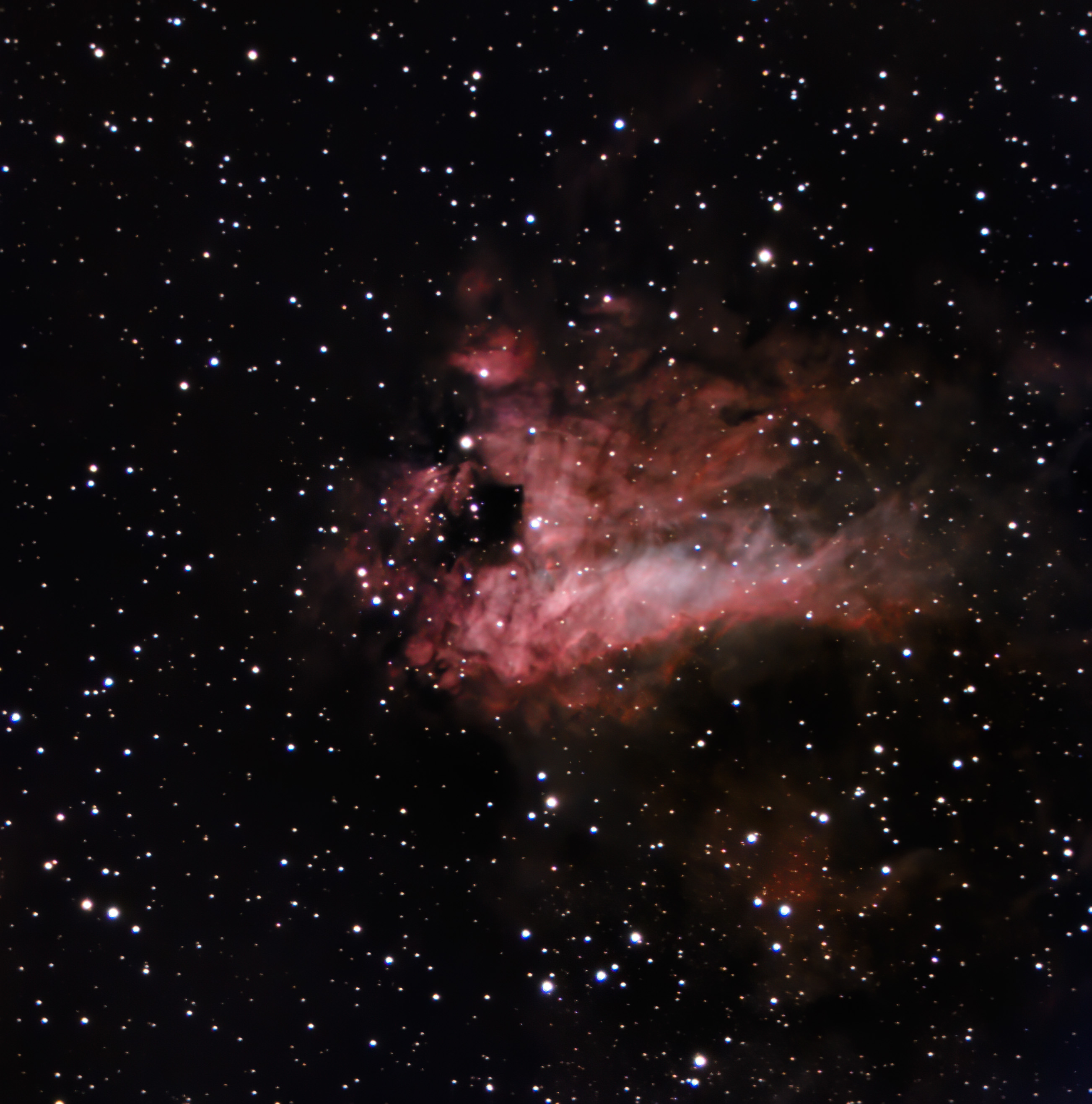

le 23 12 2020 premiere orion 276 x1sec
Light_Stack_267frames_orion_1sec_Bin1_13.1C_gain300_2020-12-22_234722.thumb.png.8847706eb3f593ebeca7f3b7b7577f50.png
m 82 30x 10 sec
Light_Stack_30frames_m82_10sec_Bin1_12.6C_gain300_2020-12-23_011534.thumb.jpg.5b36f802c055a378aadca7733c174768.jpg

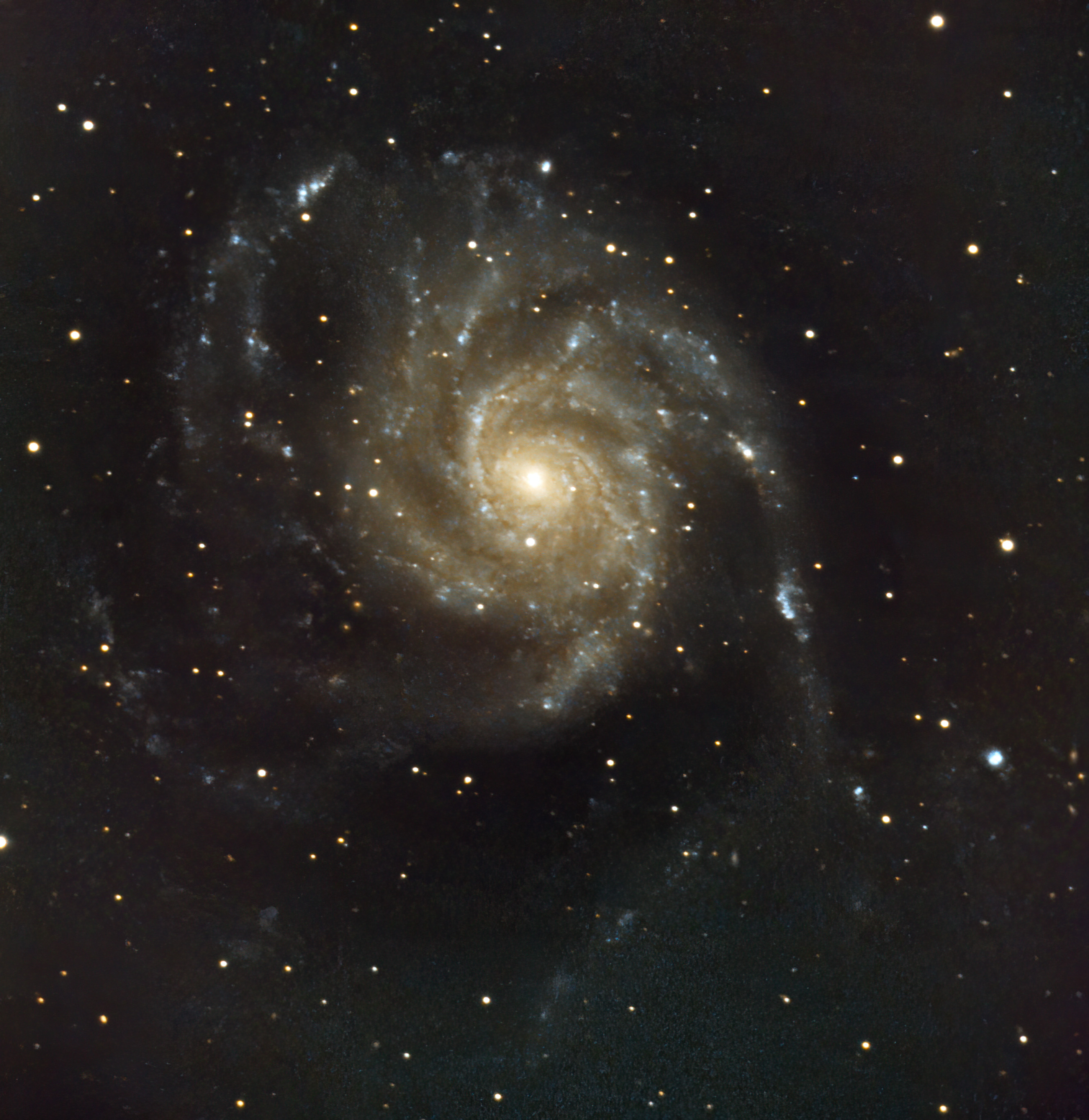

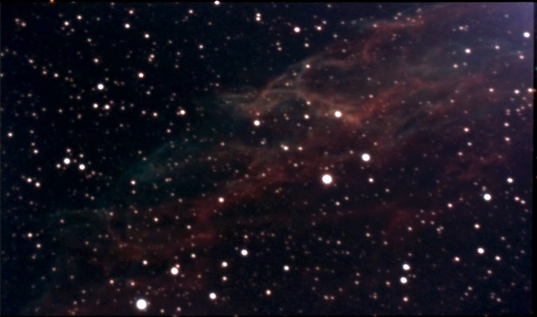

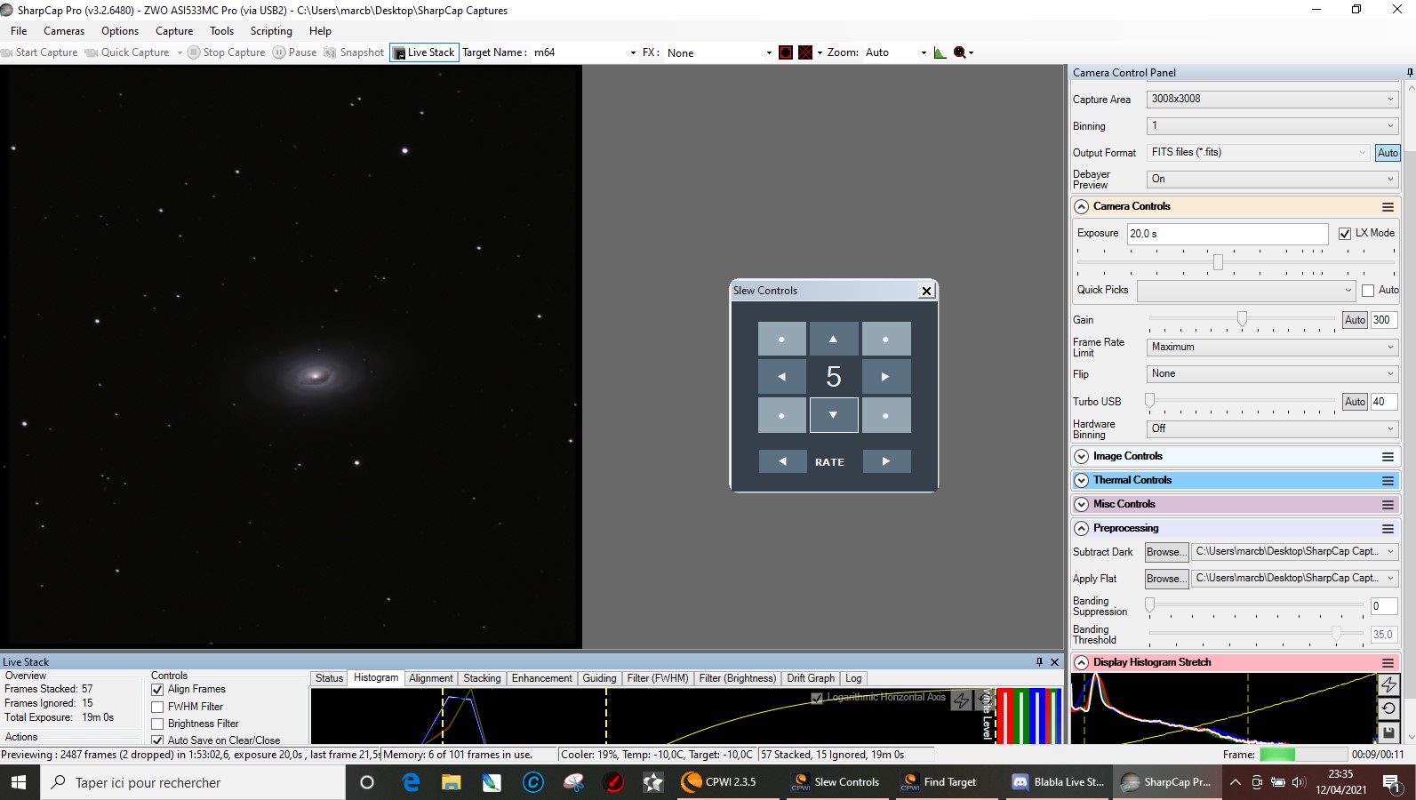

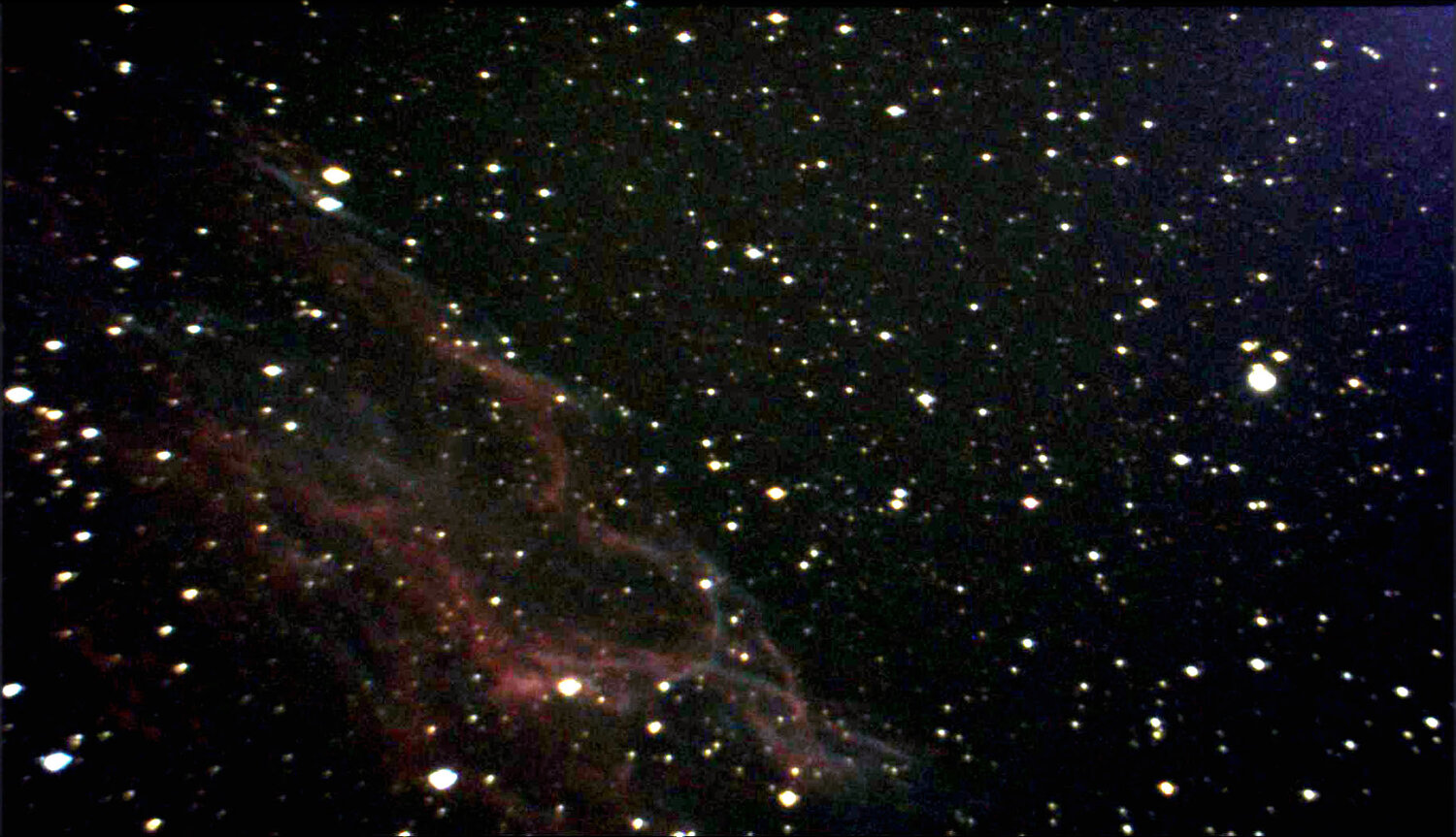

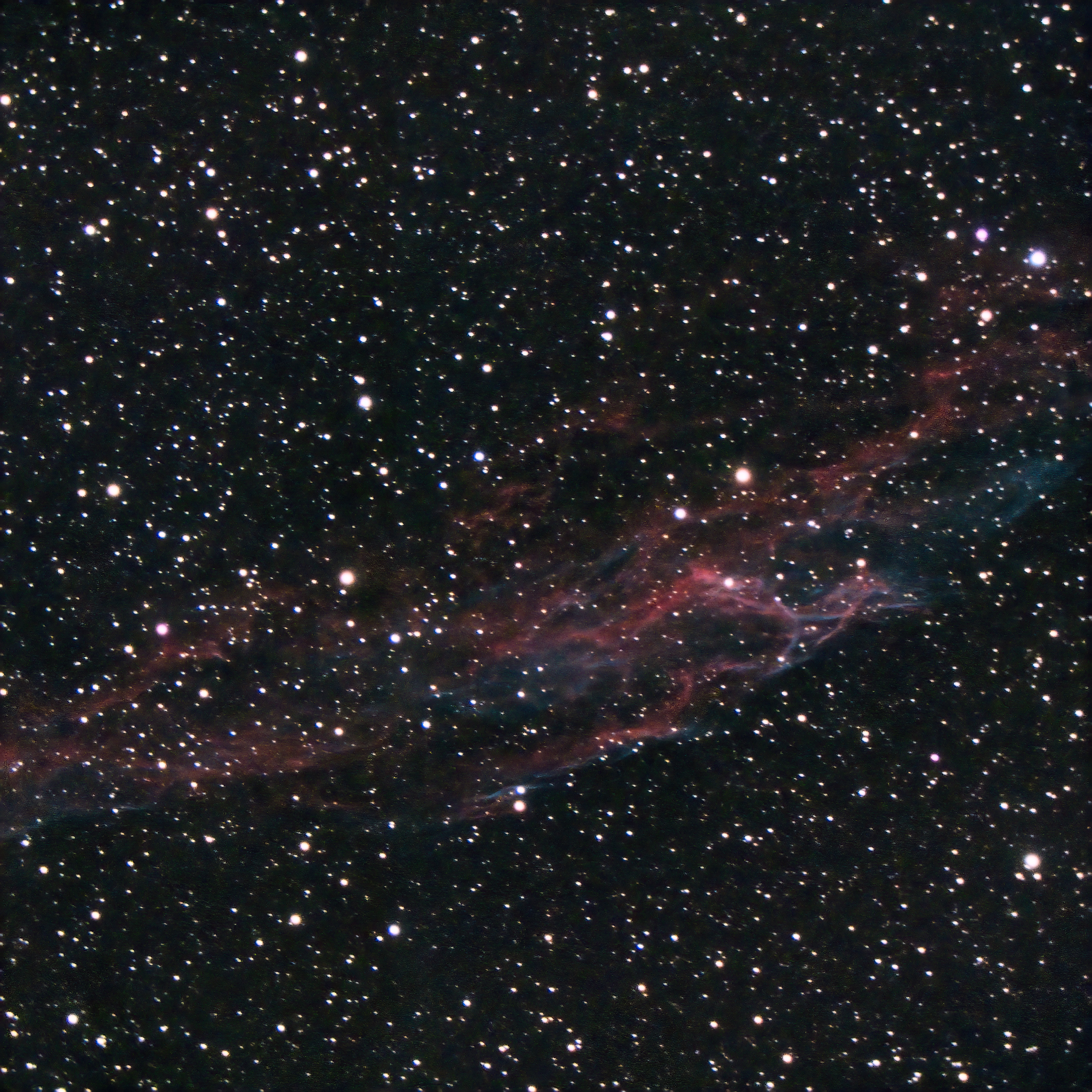

le 08 janvier des poses de 30 s sur 20 mn je me lache et 42 x 10 sec sur une partie du voile
677899388_ngc733121mnstackde42posesunitairesde30secondes.thumb.jpg.8348137b5a692d8ae88f3e9c003088bf.jpg

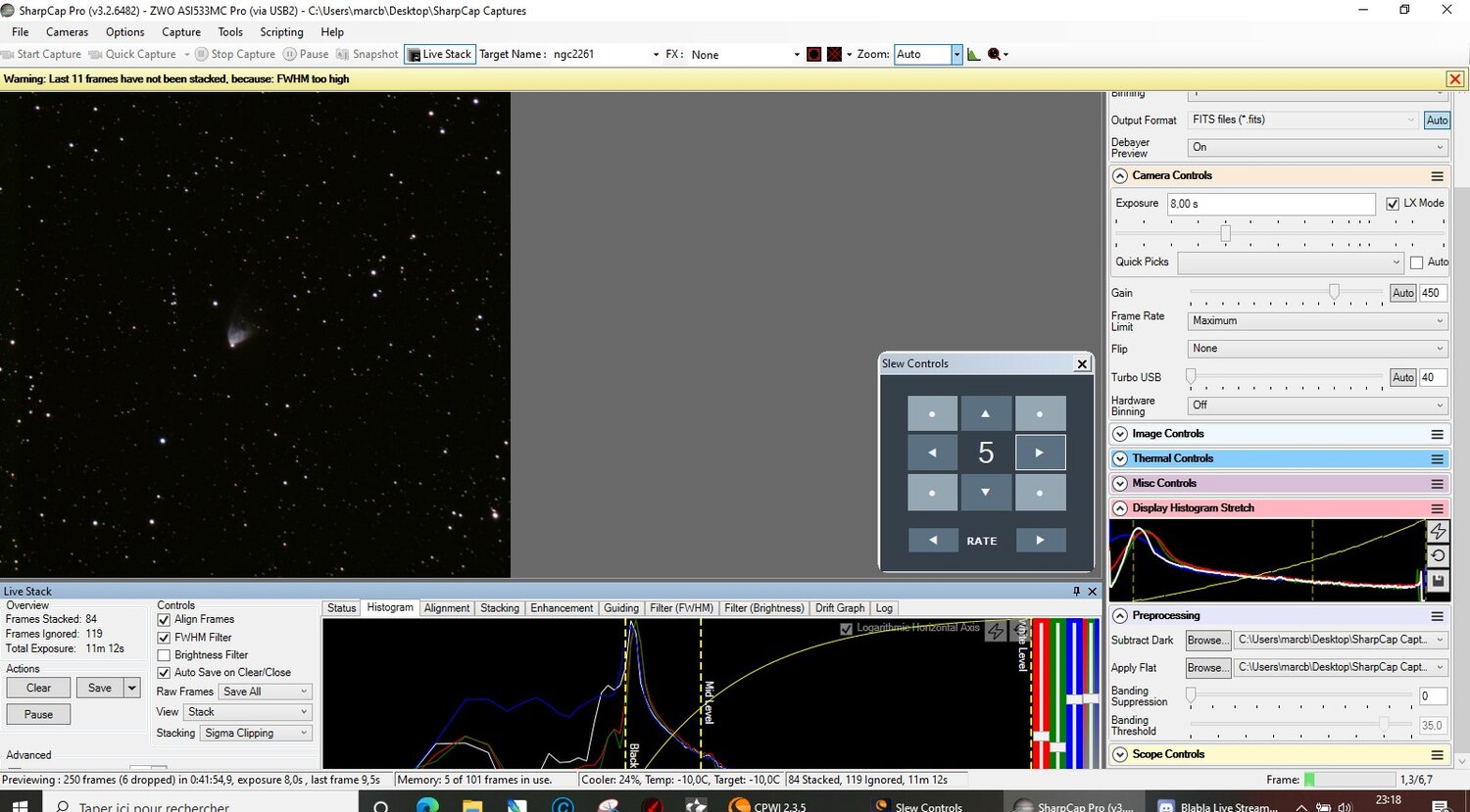

le 4 janvier une belle ngc 2261 mes premieres tentatives sur m81 m 101 et m 13;
c'est également la première fois que je reprends mes images sous siril

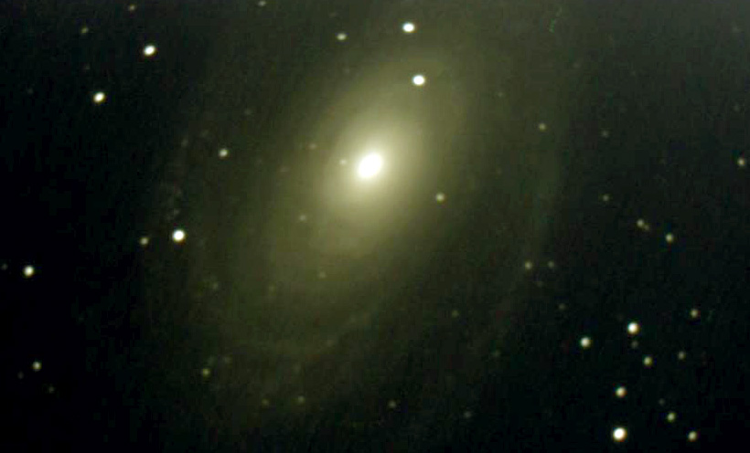

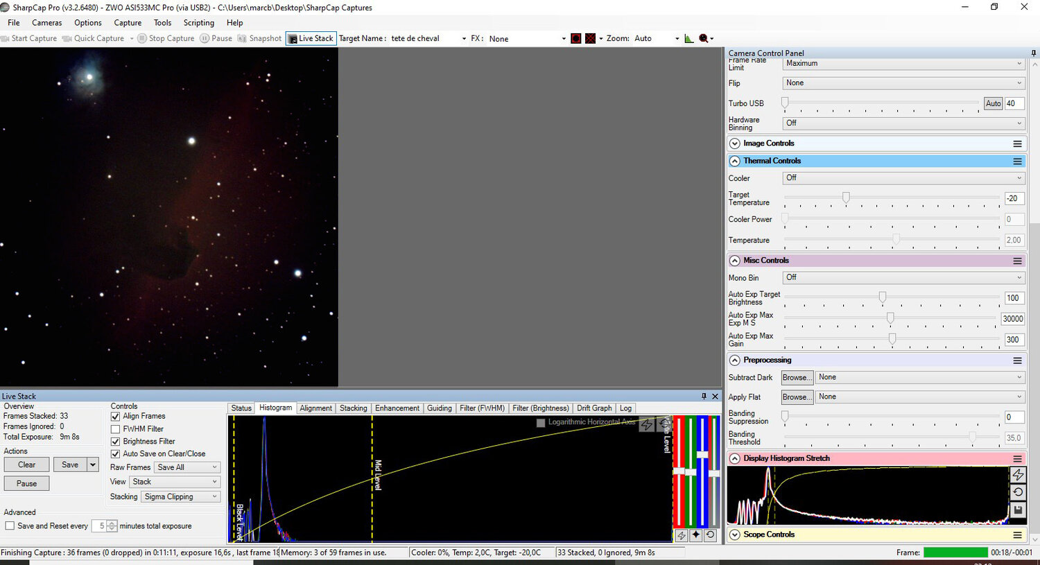

Nuit du 19 au 20 janvier 2021
oeuil noir juste 32 x 2 sec par réussi a stacker bcp de déchet, tête de cheval 64 x 5 s, M33 116x 5s, m81 142x 5sec et m51 185 x 2sec
Light_Stack_32frames_oeuil noir_2sec_Bin2_5.7C_gain300_2021-01-20_020725.jpg

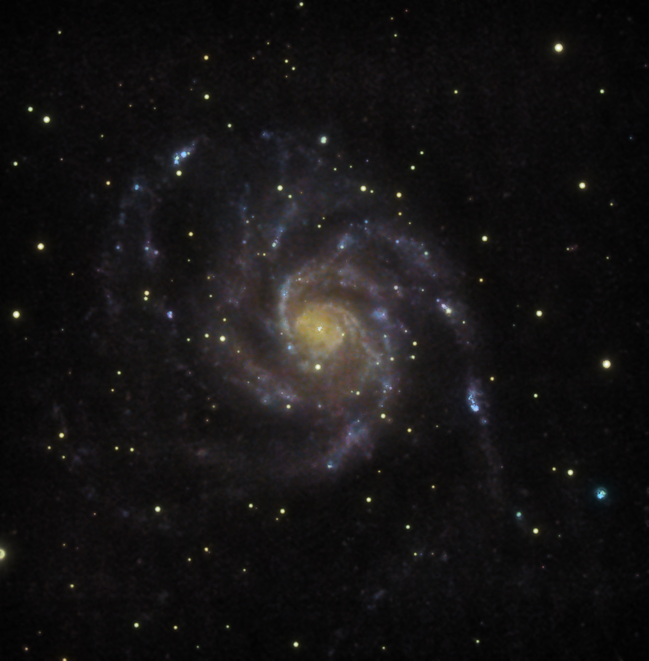

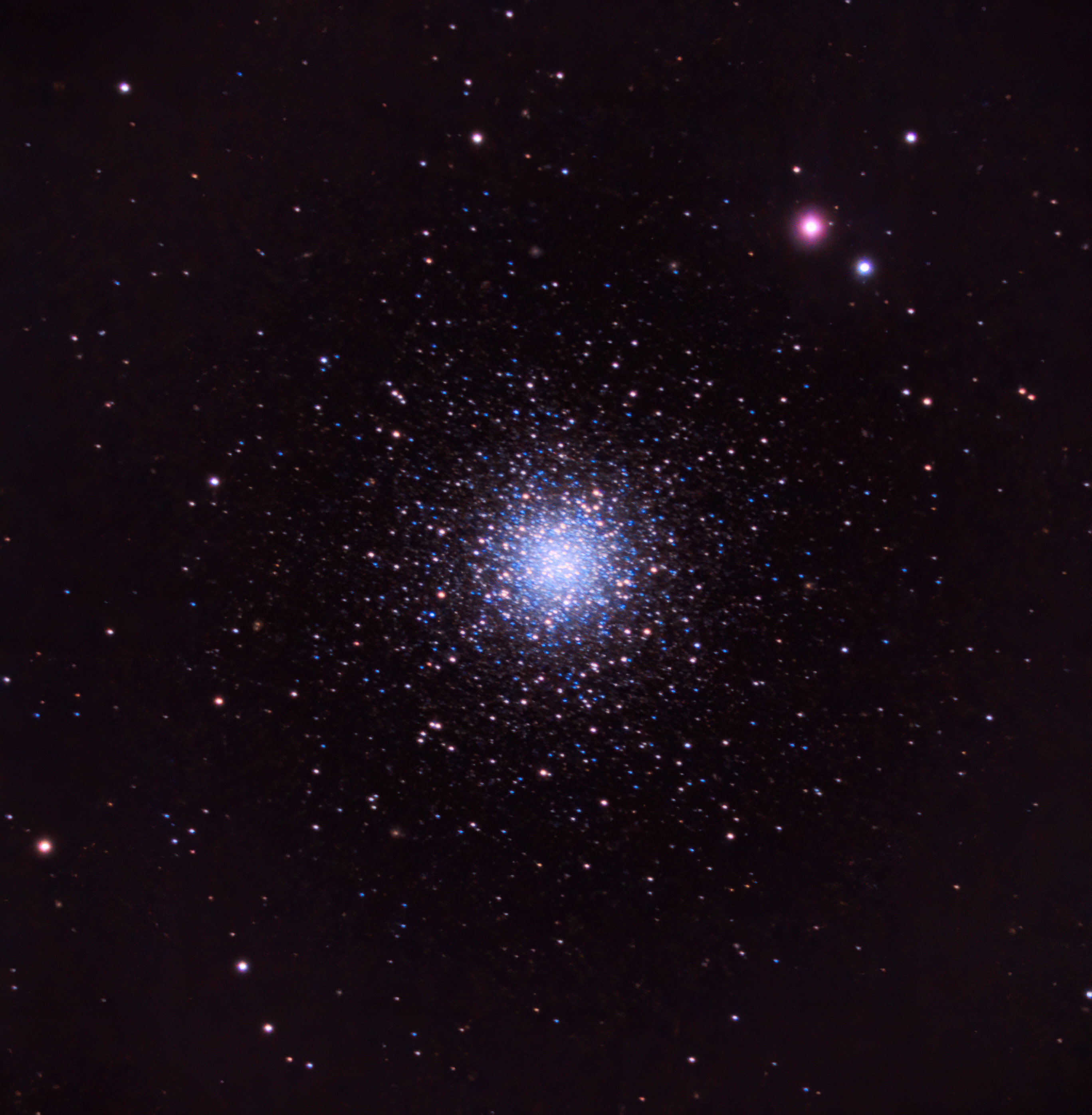

Grosse évolution matériel, je délaisse ma zwo 385, au profit d'une zwo asi 533mc, changement de format

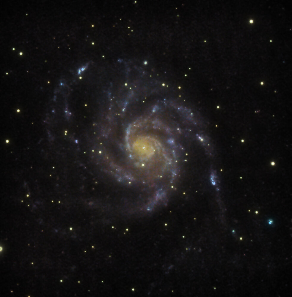

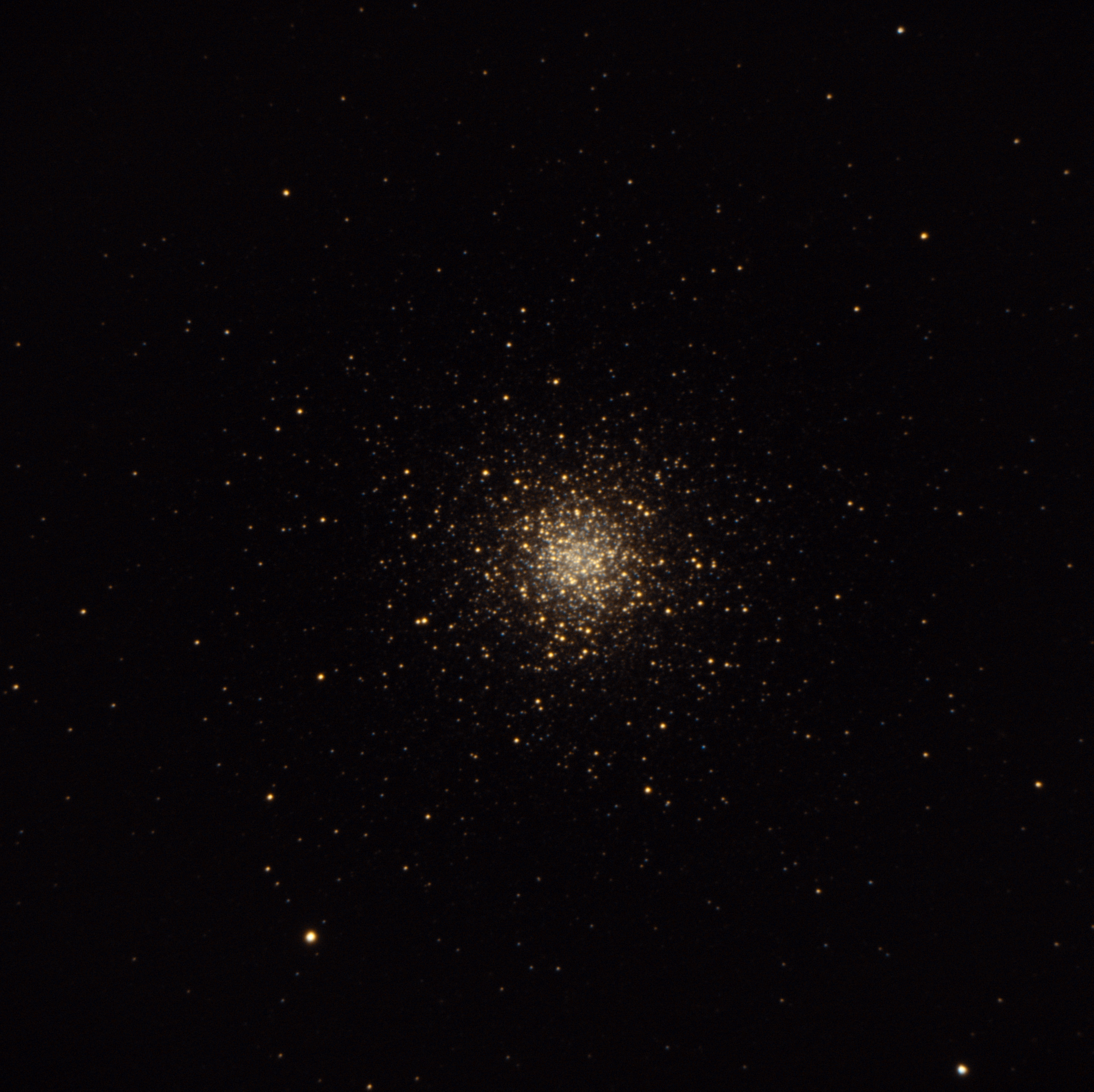

et donc M3, M42, m63, m94 et m101

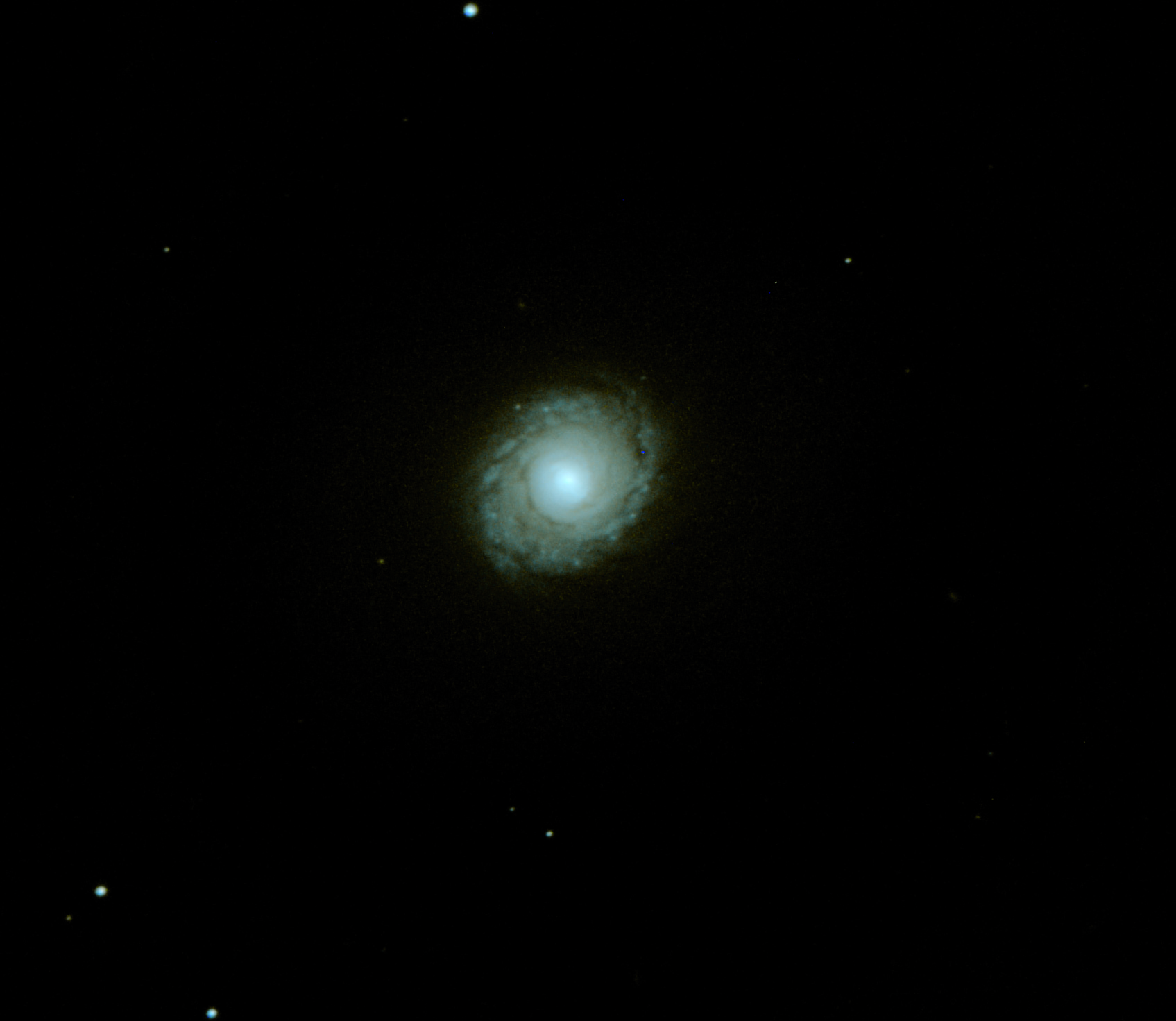

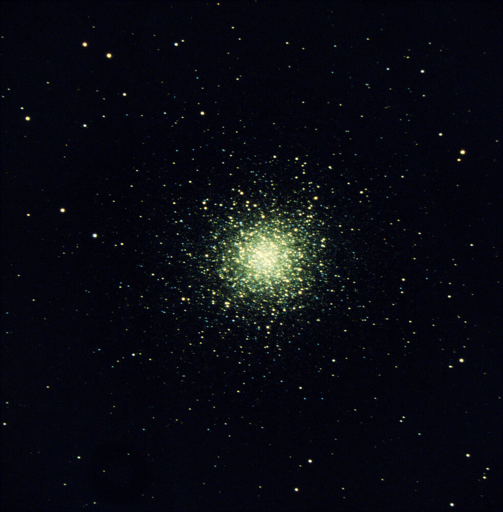

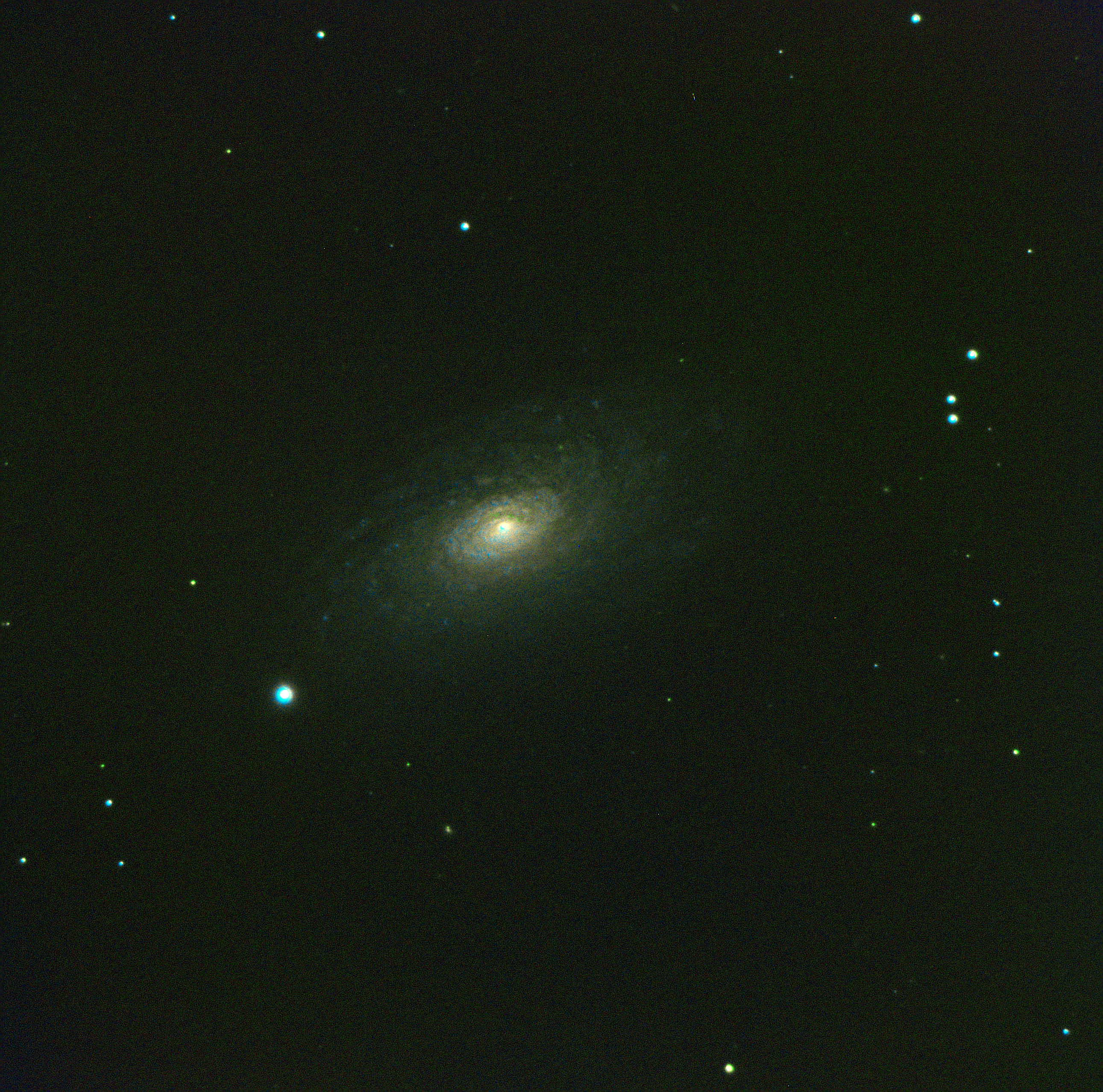

Pour finir les " dernieres soirée 21/02
M68 154 x 5 sec
m81 254 x 5 sec
m94 78 x10 s

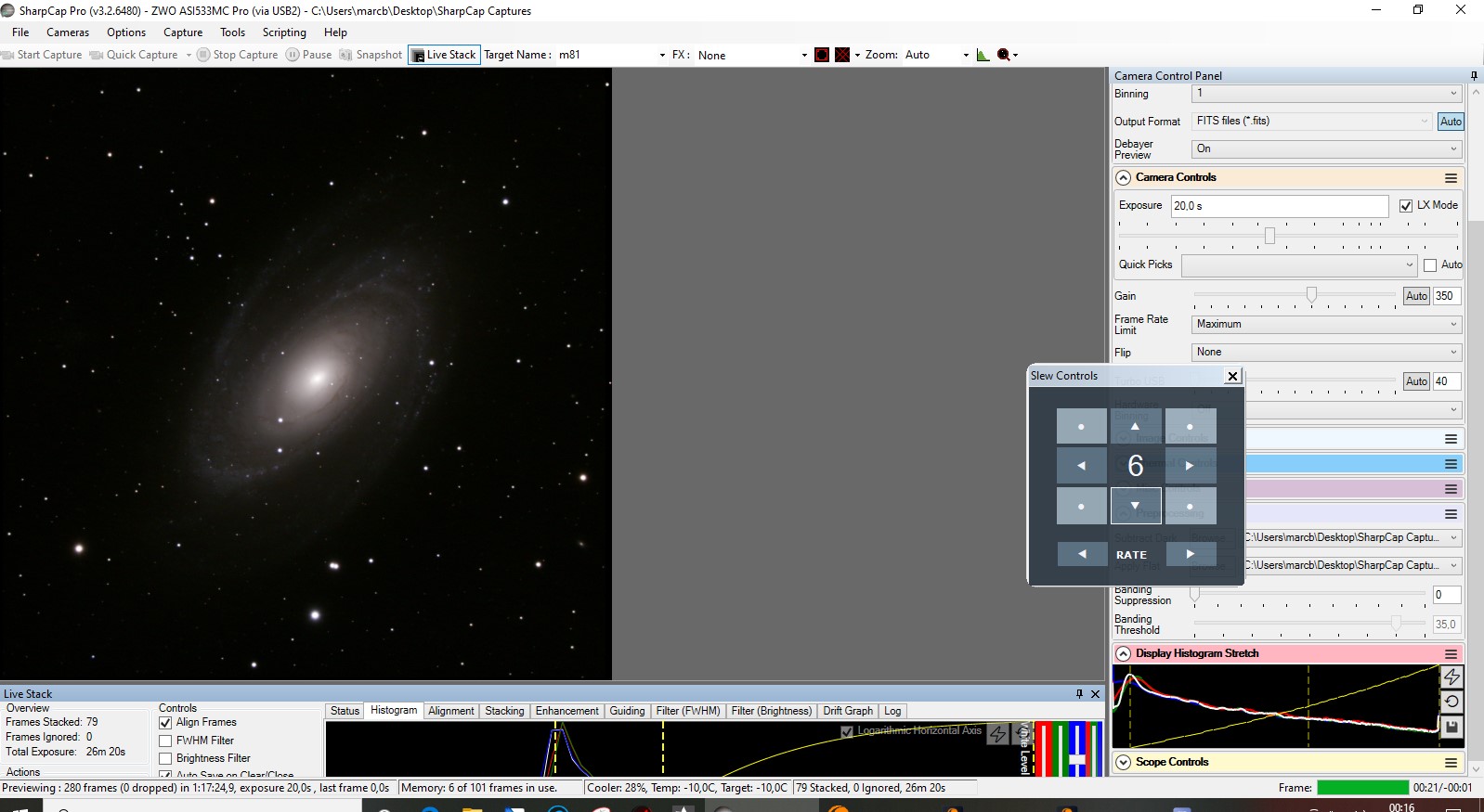

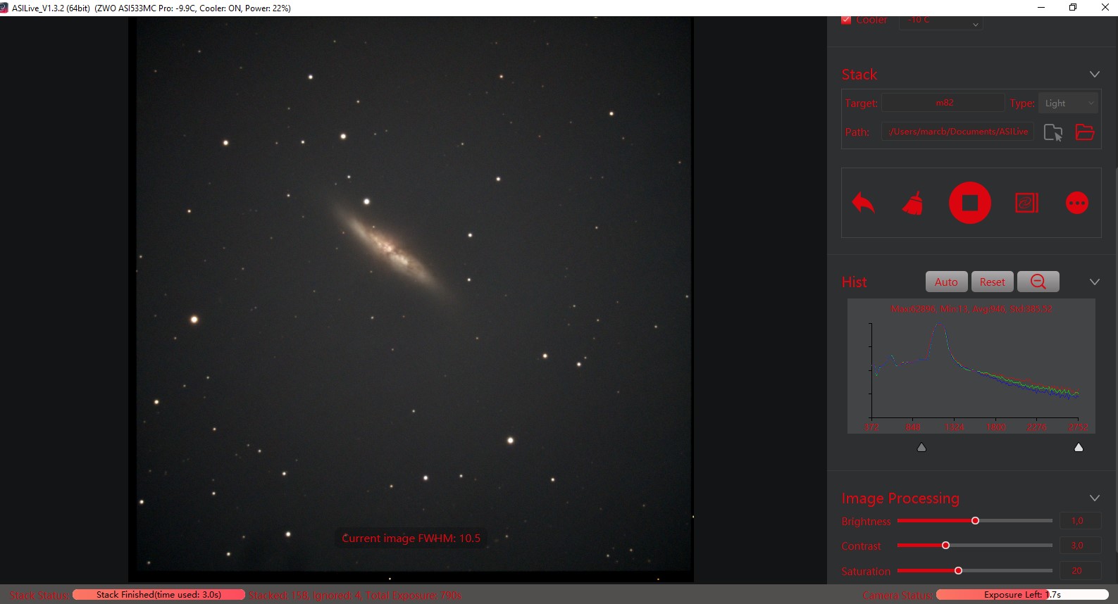

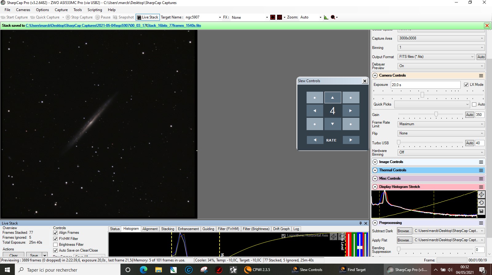

23/20/2021

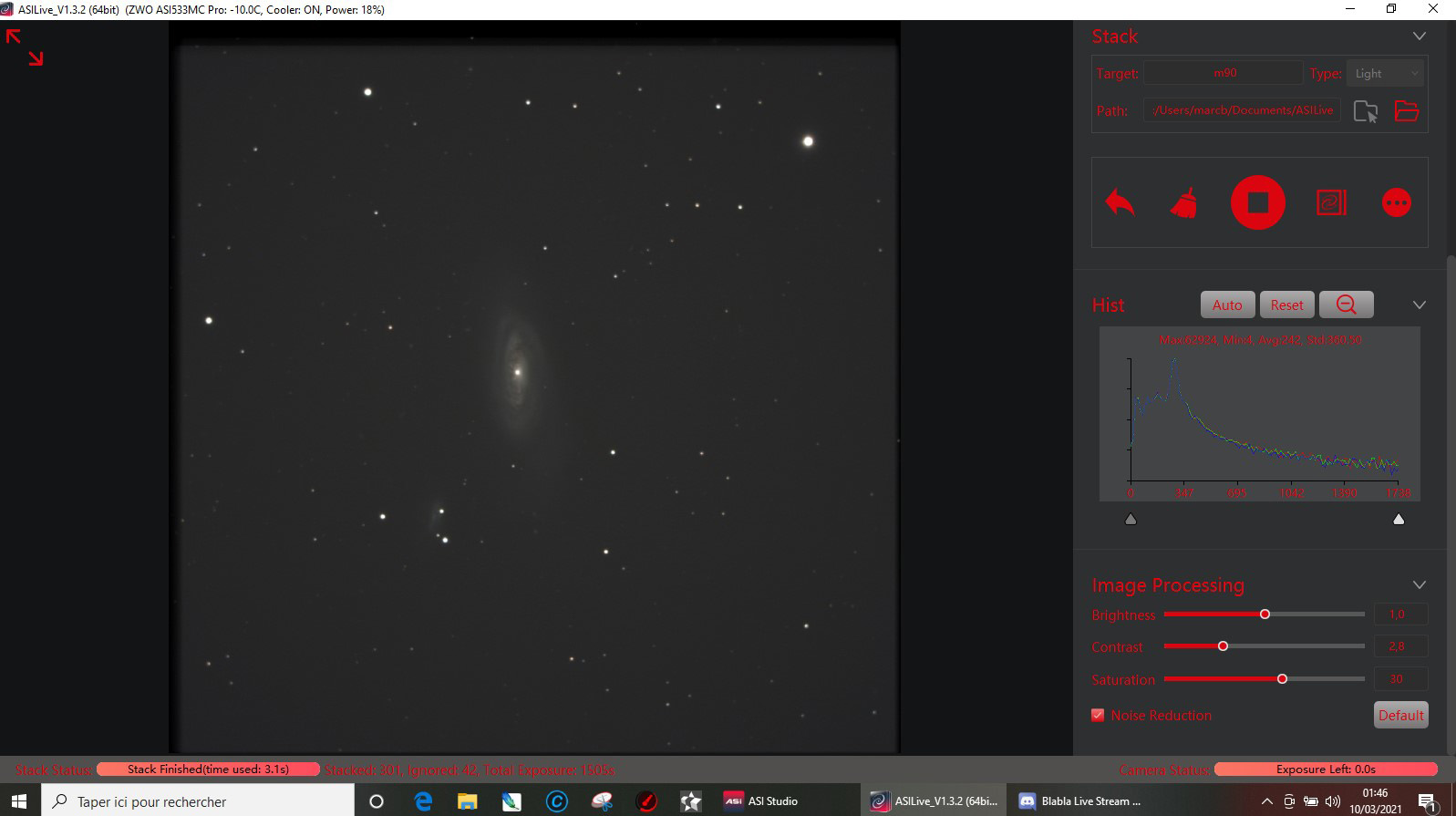

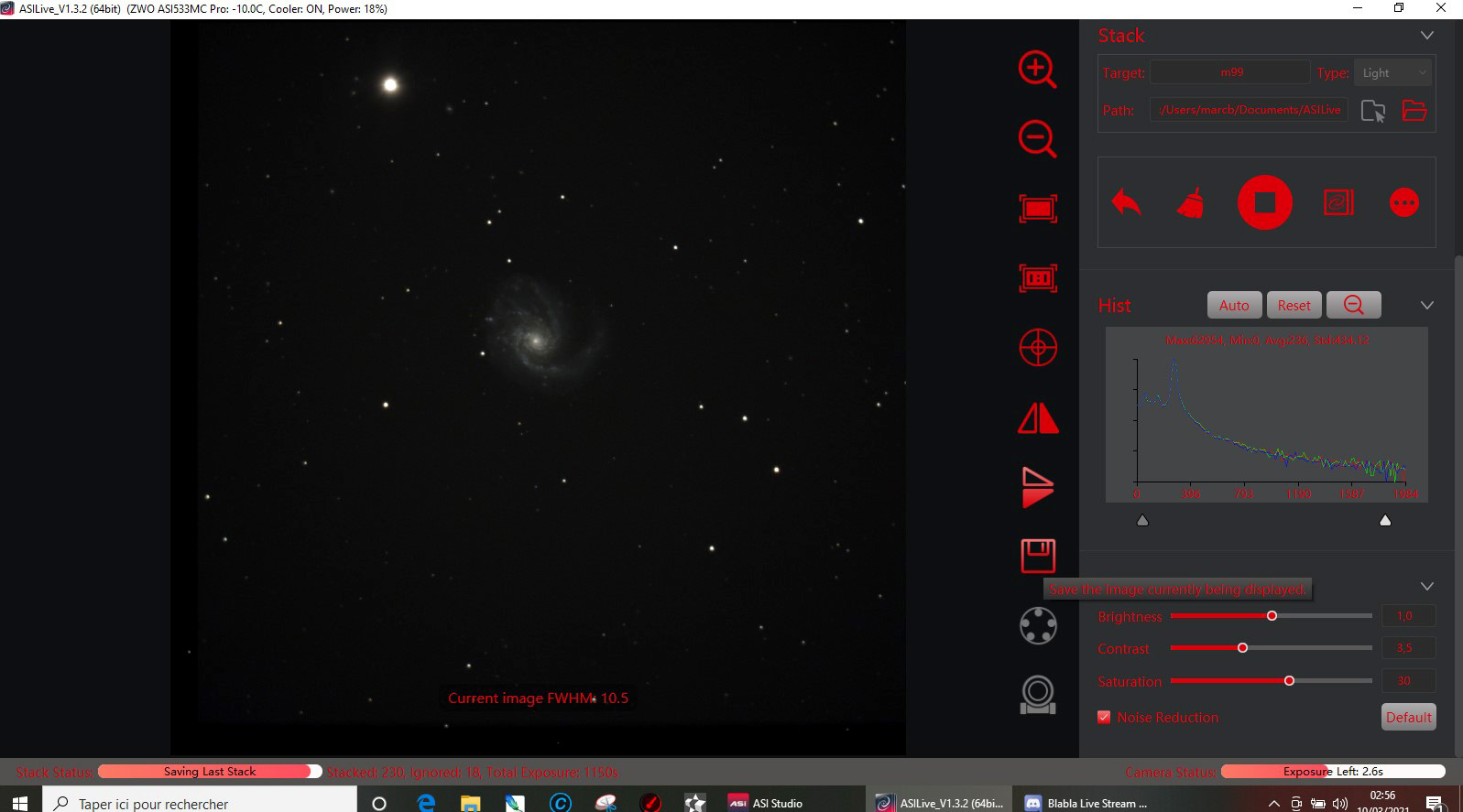

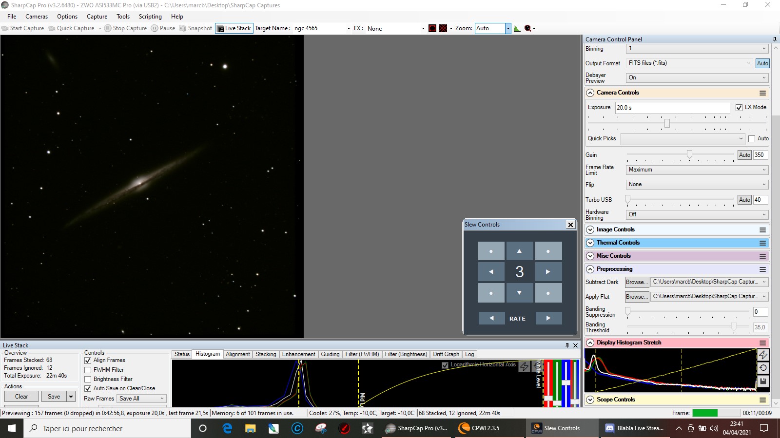

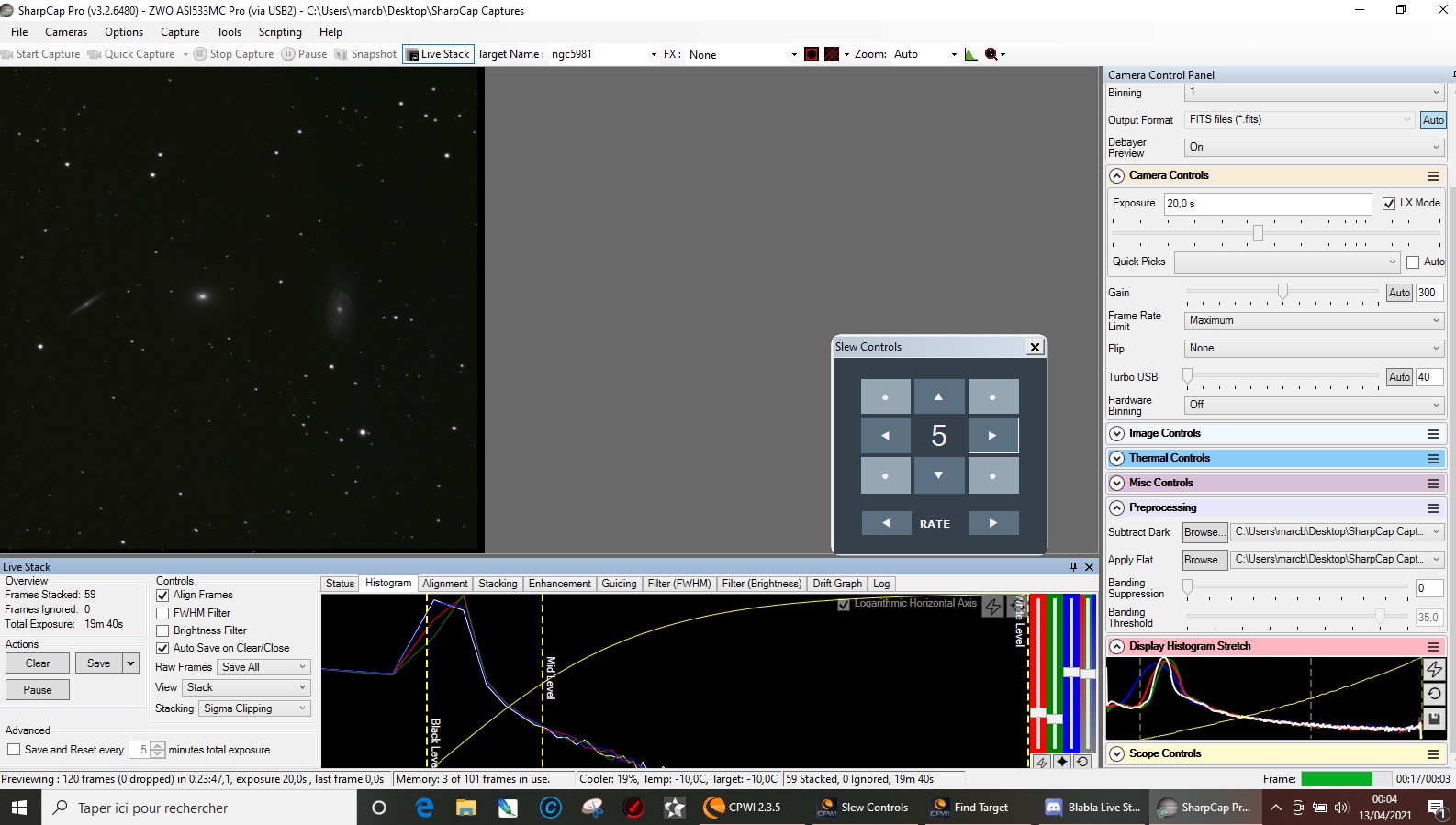

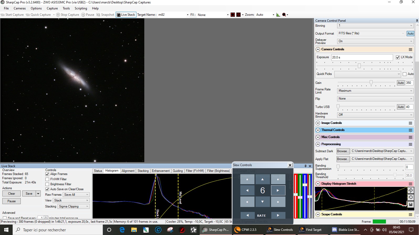

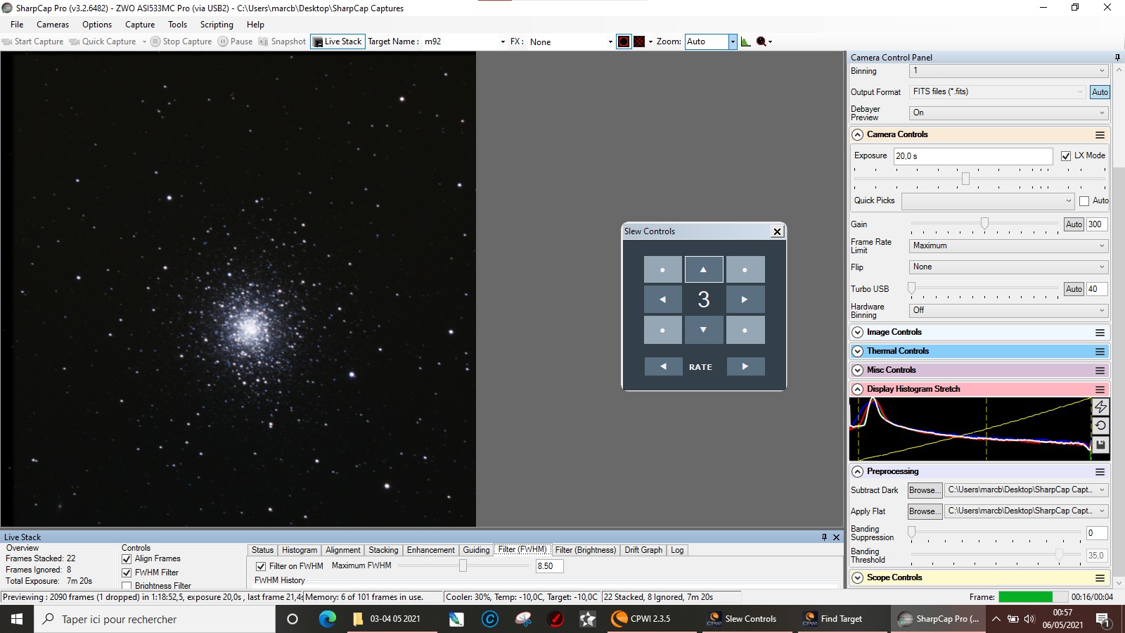

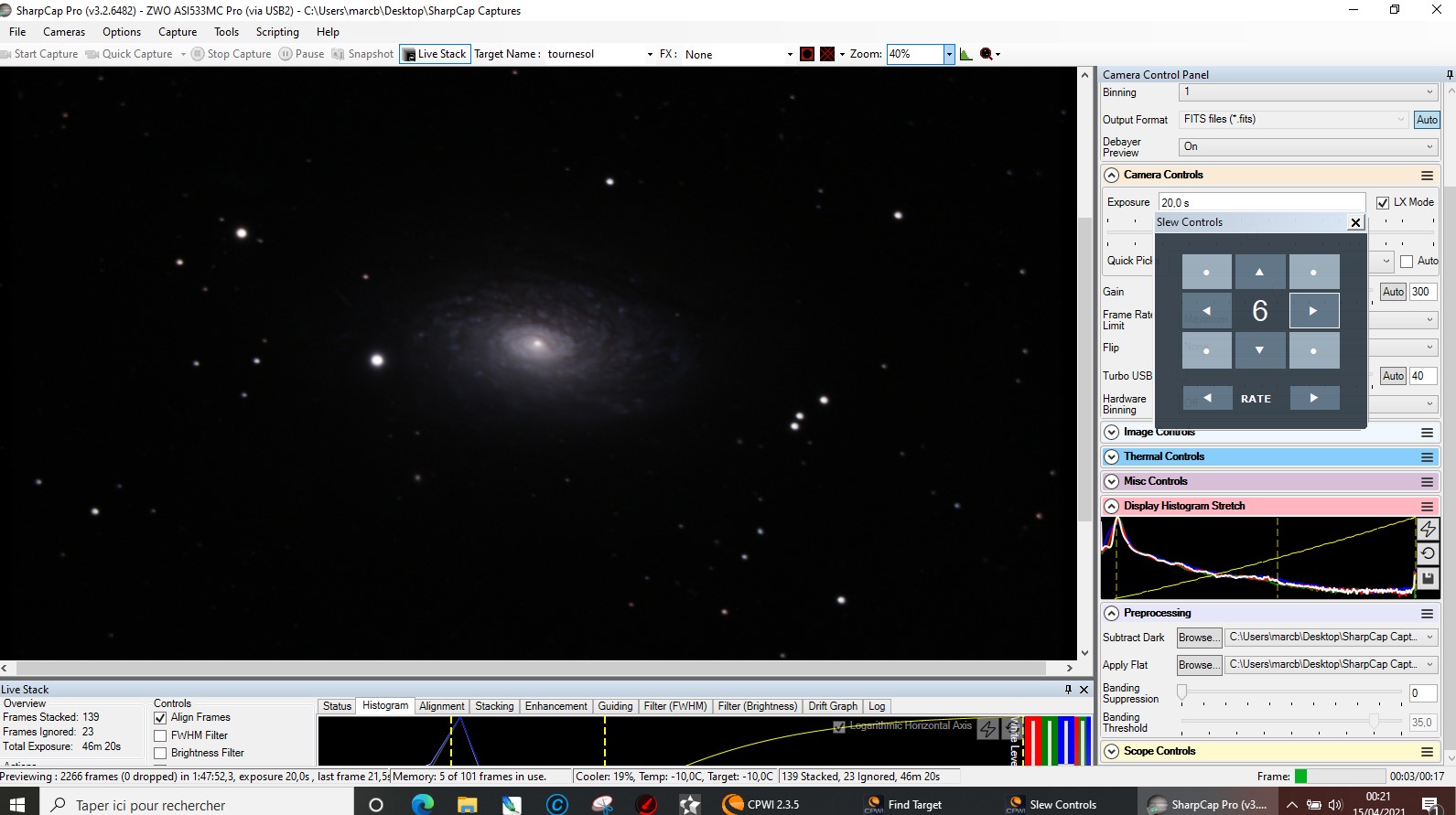

captures d'écran et images finales sous siril
m82 246 x 5 sec
amas d'hercule 31 x10 sec
 et pour finir 09/03/2021

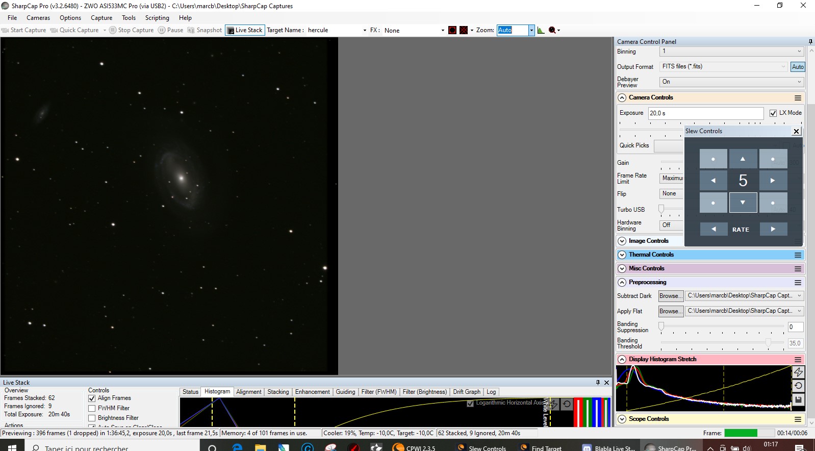

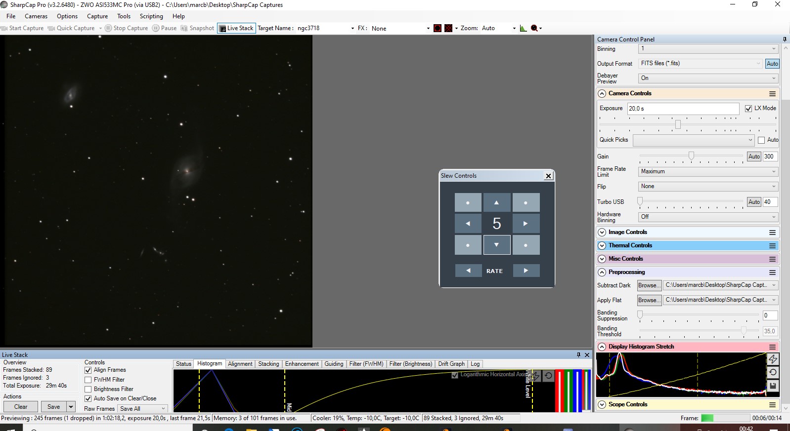

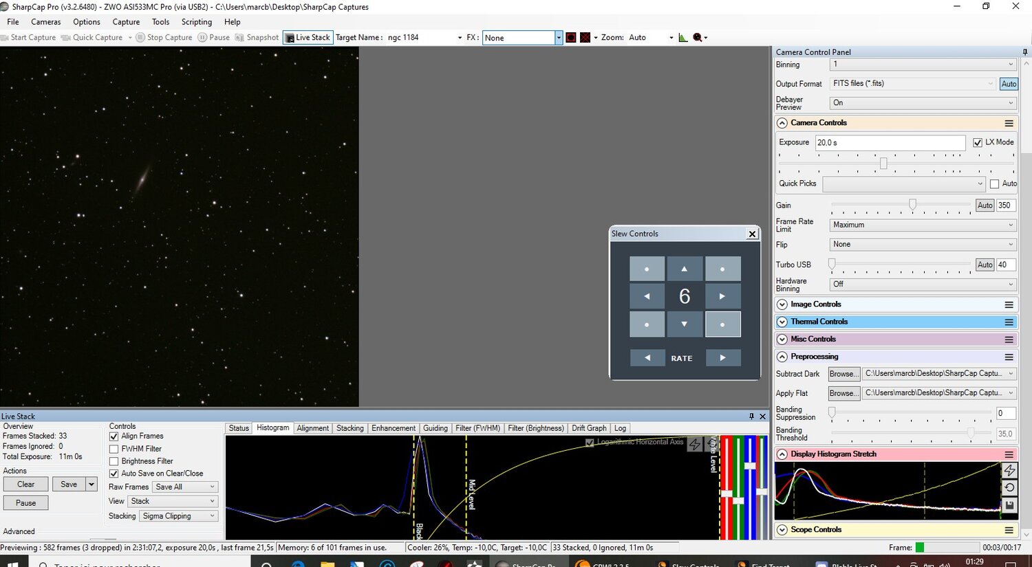

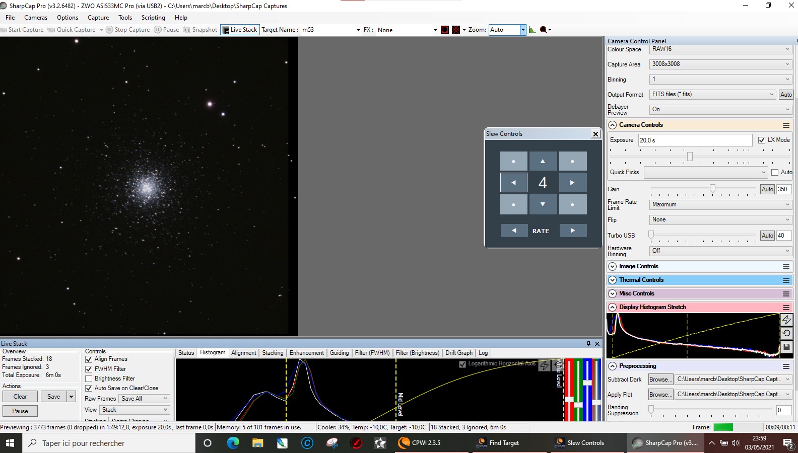

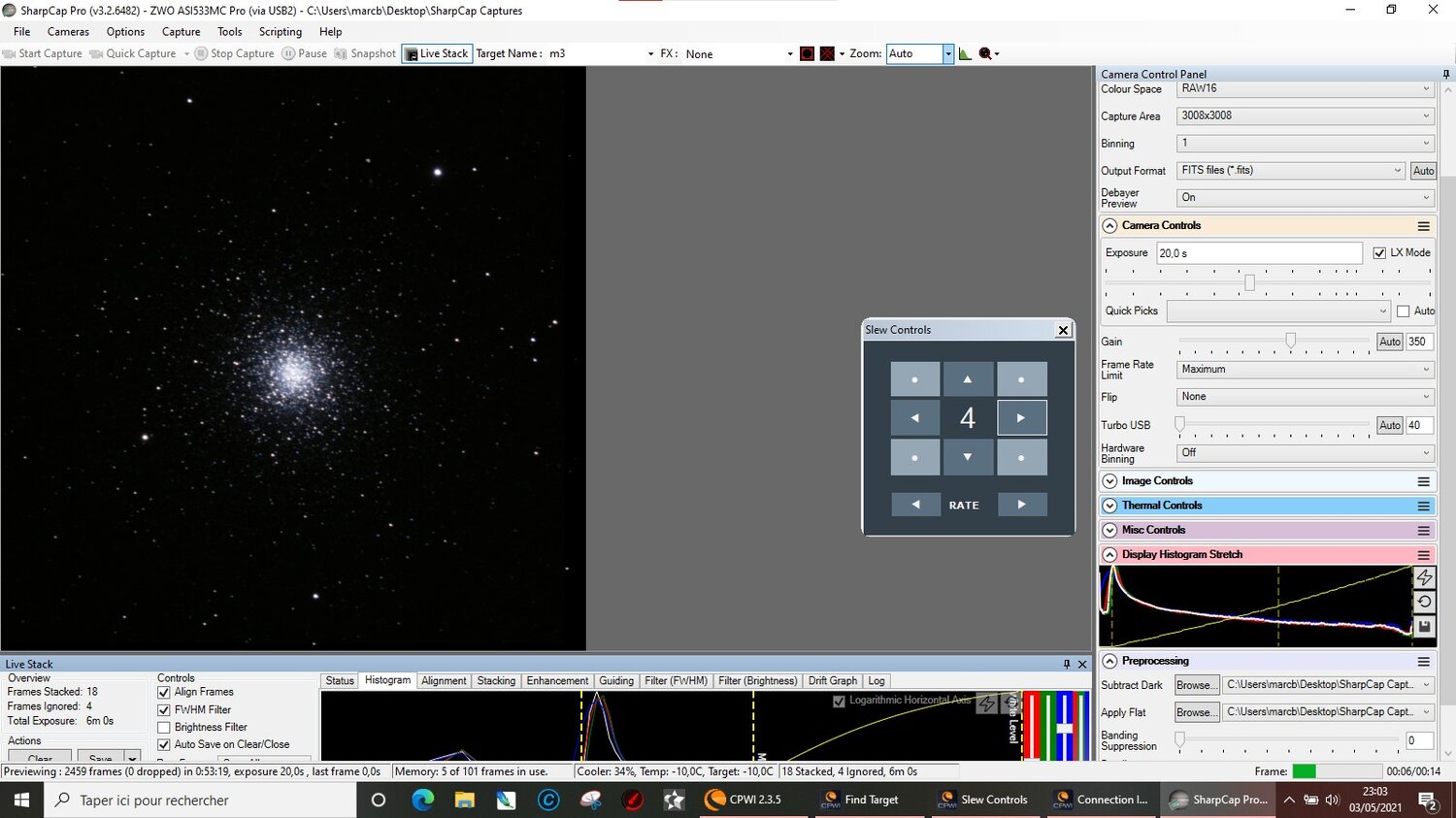

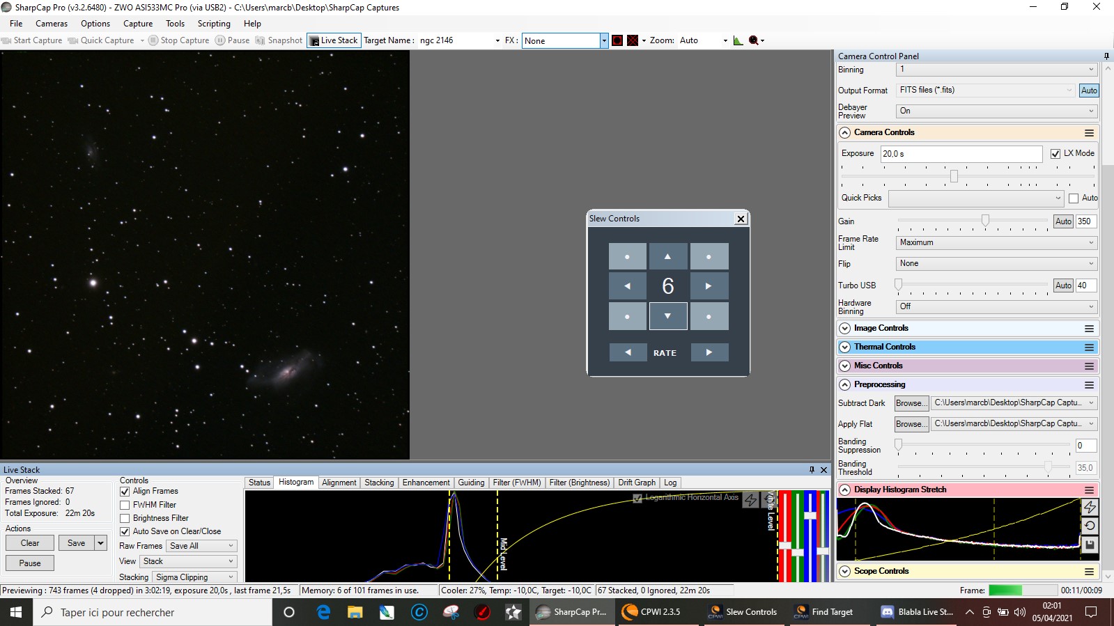

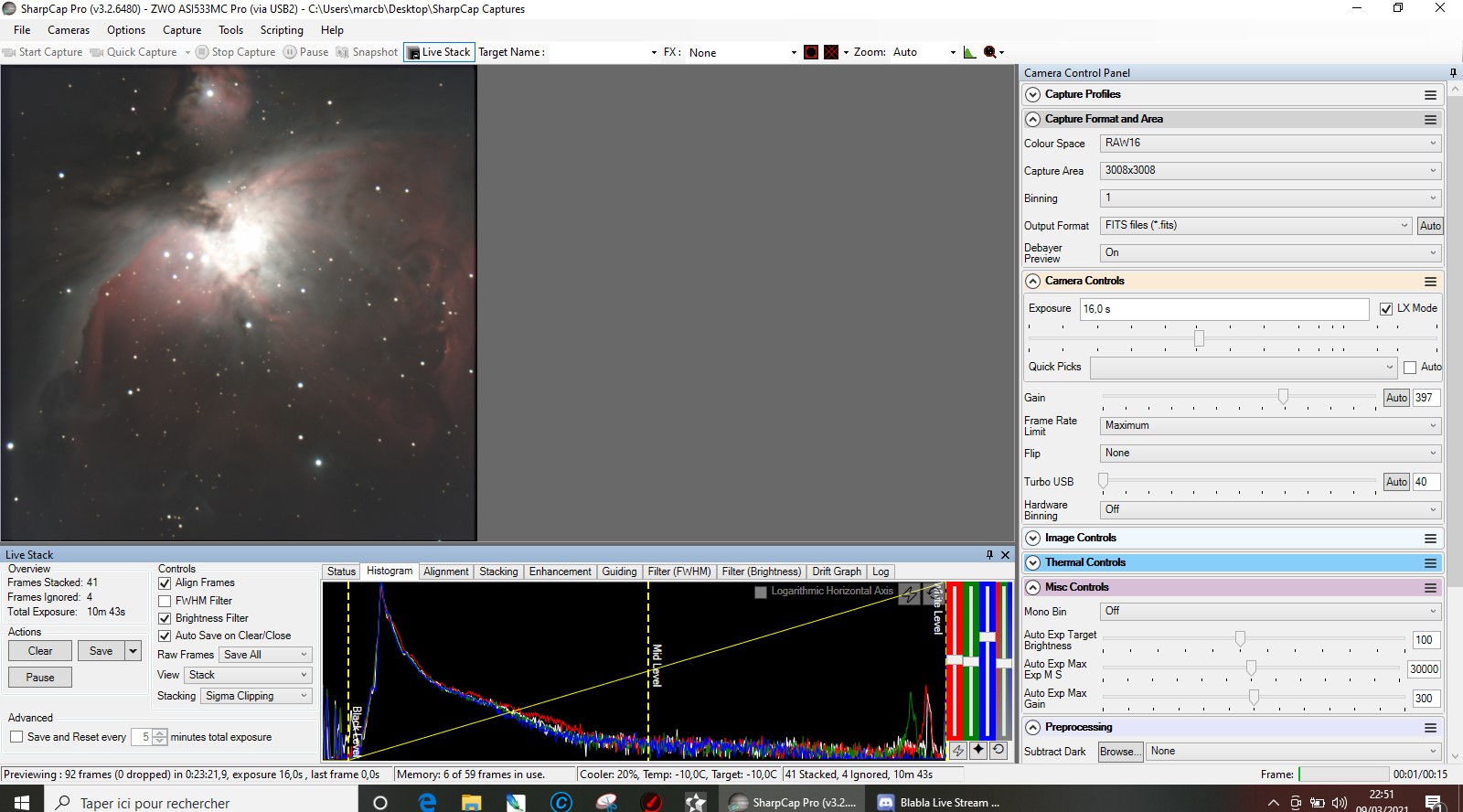

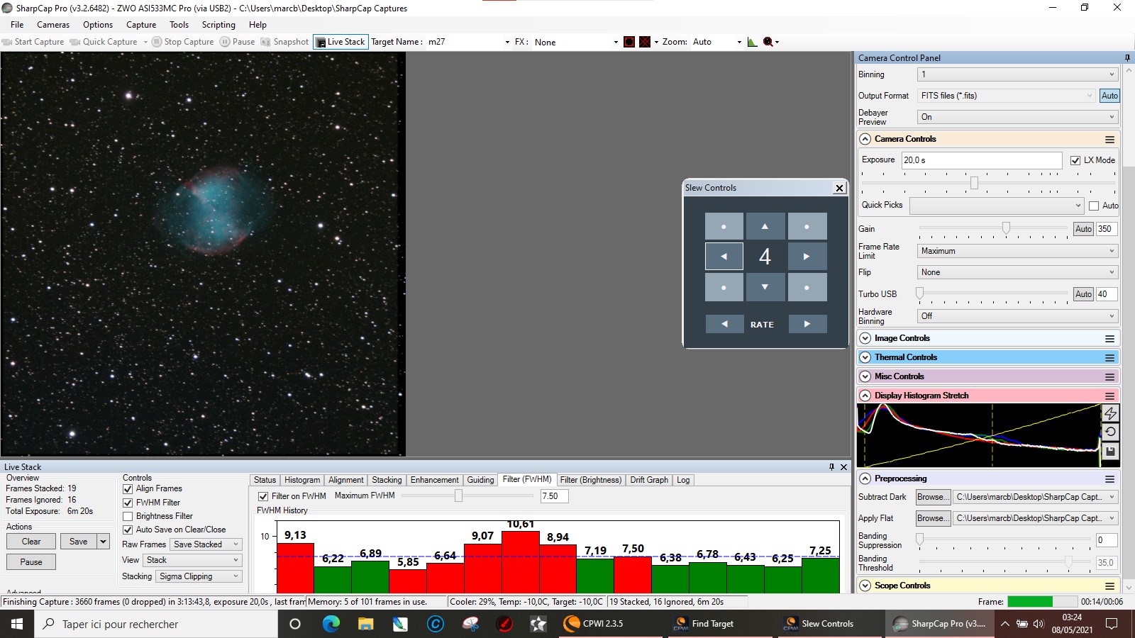

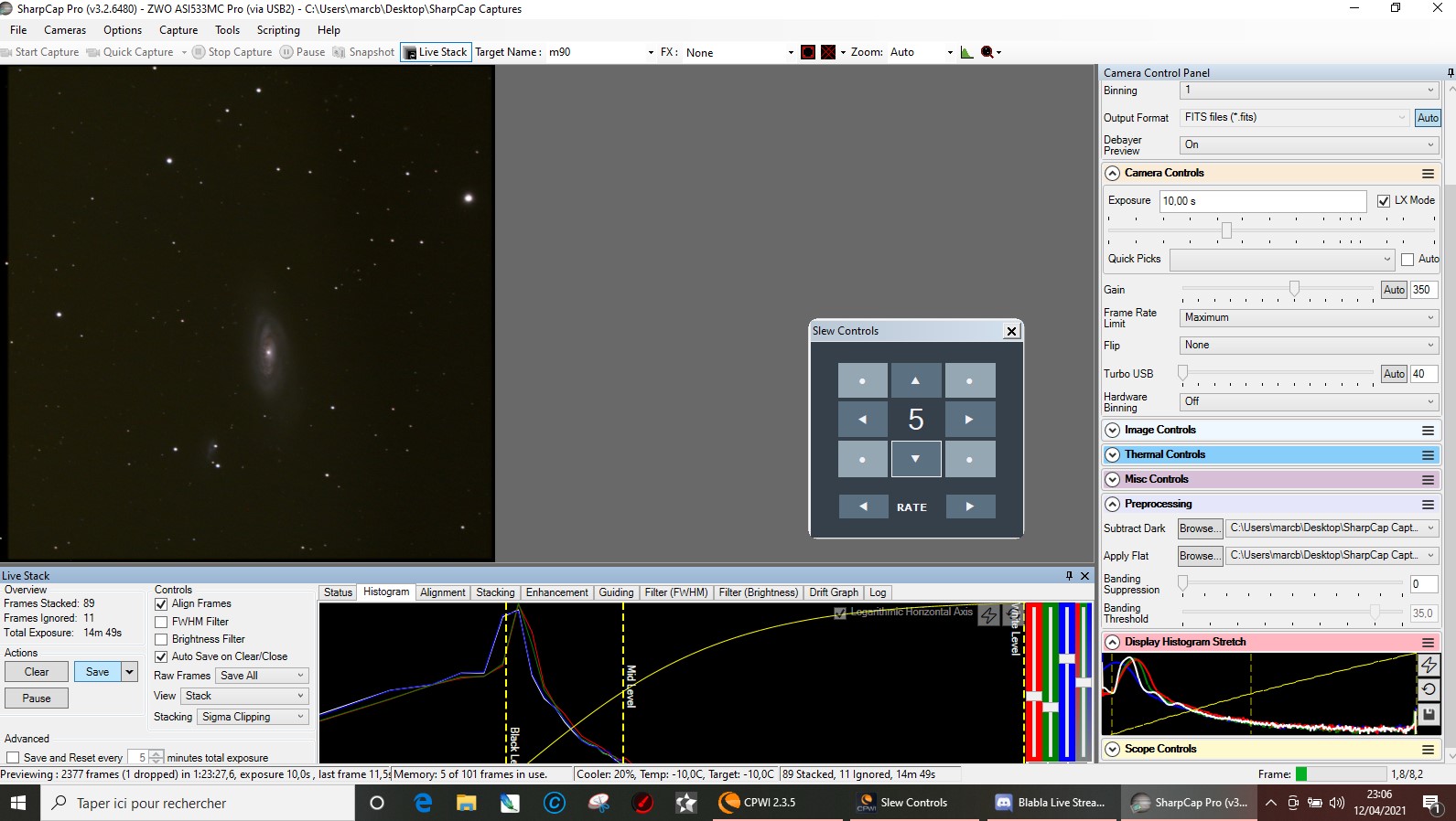

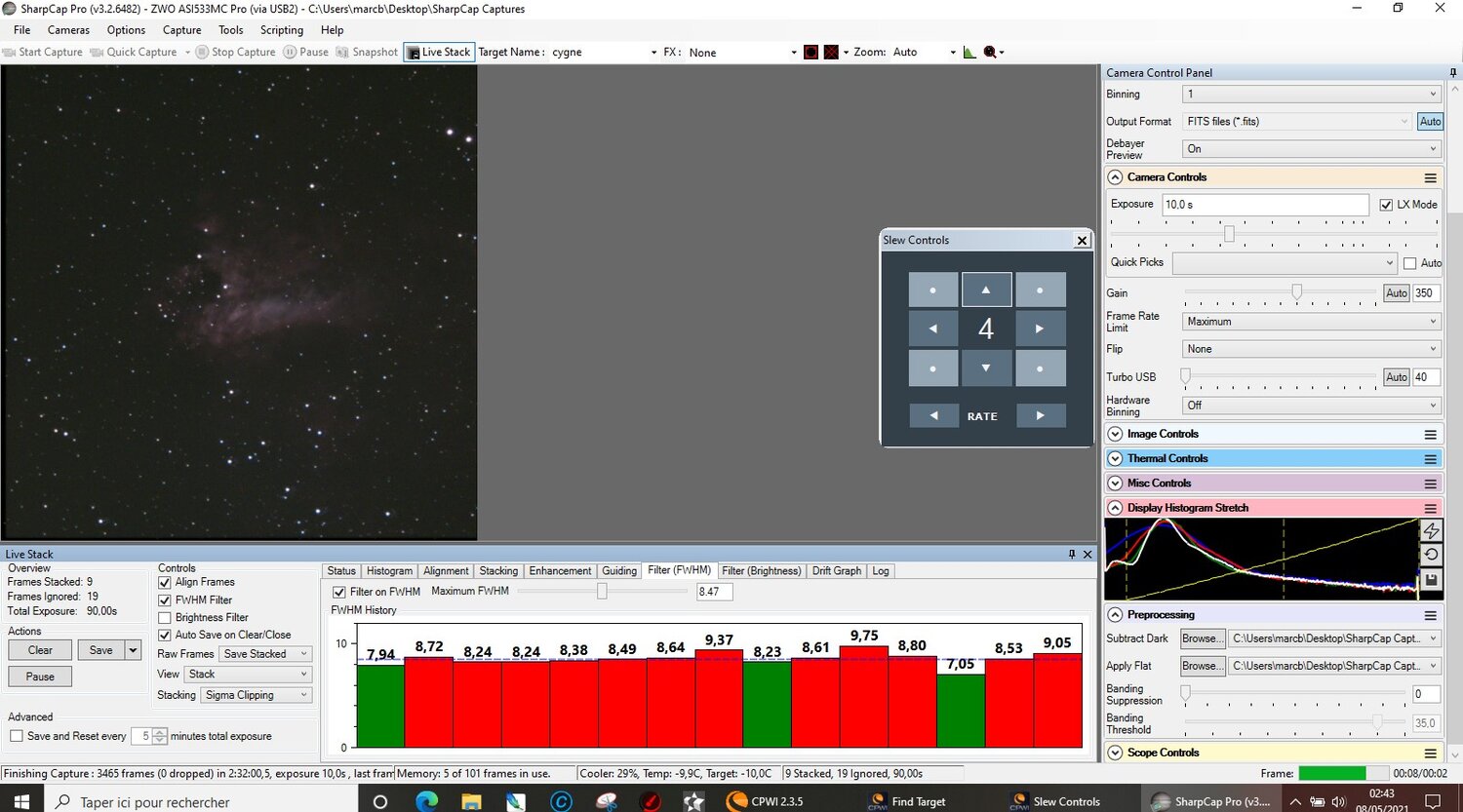

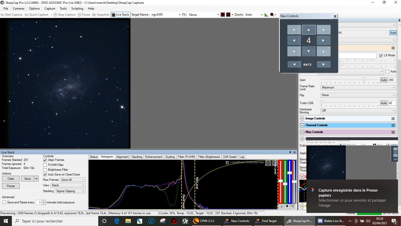

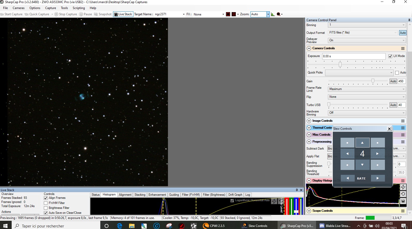

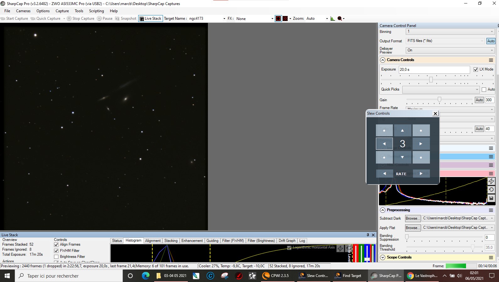

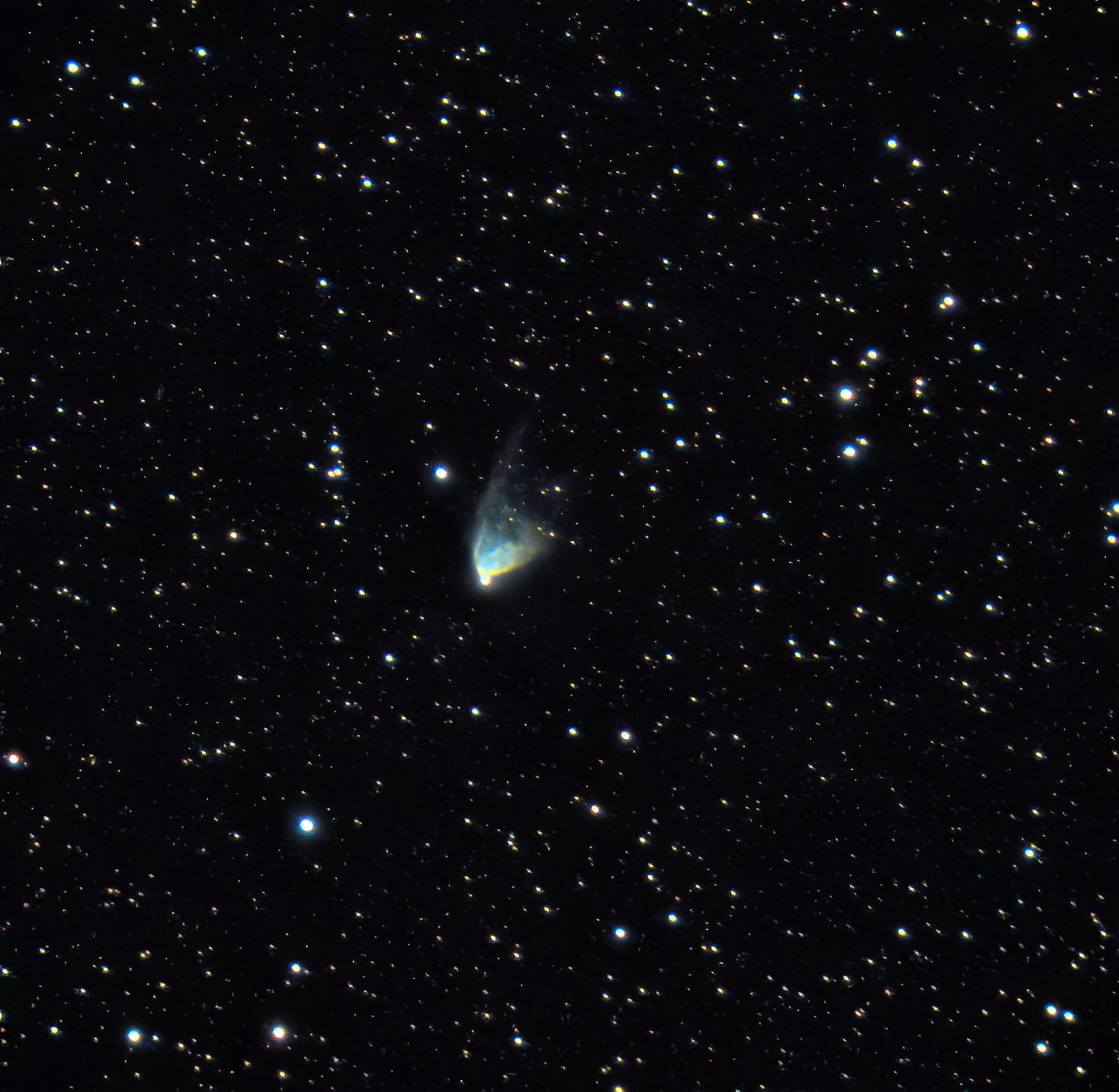

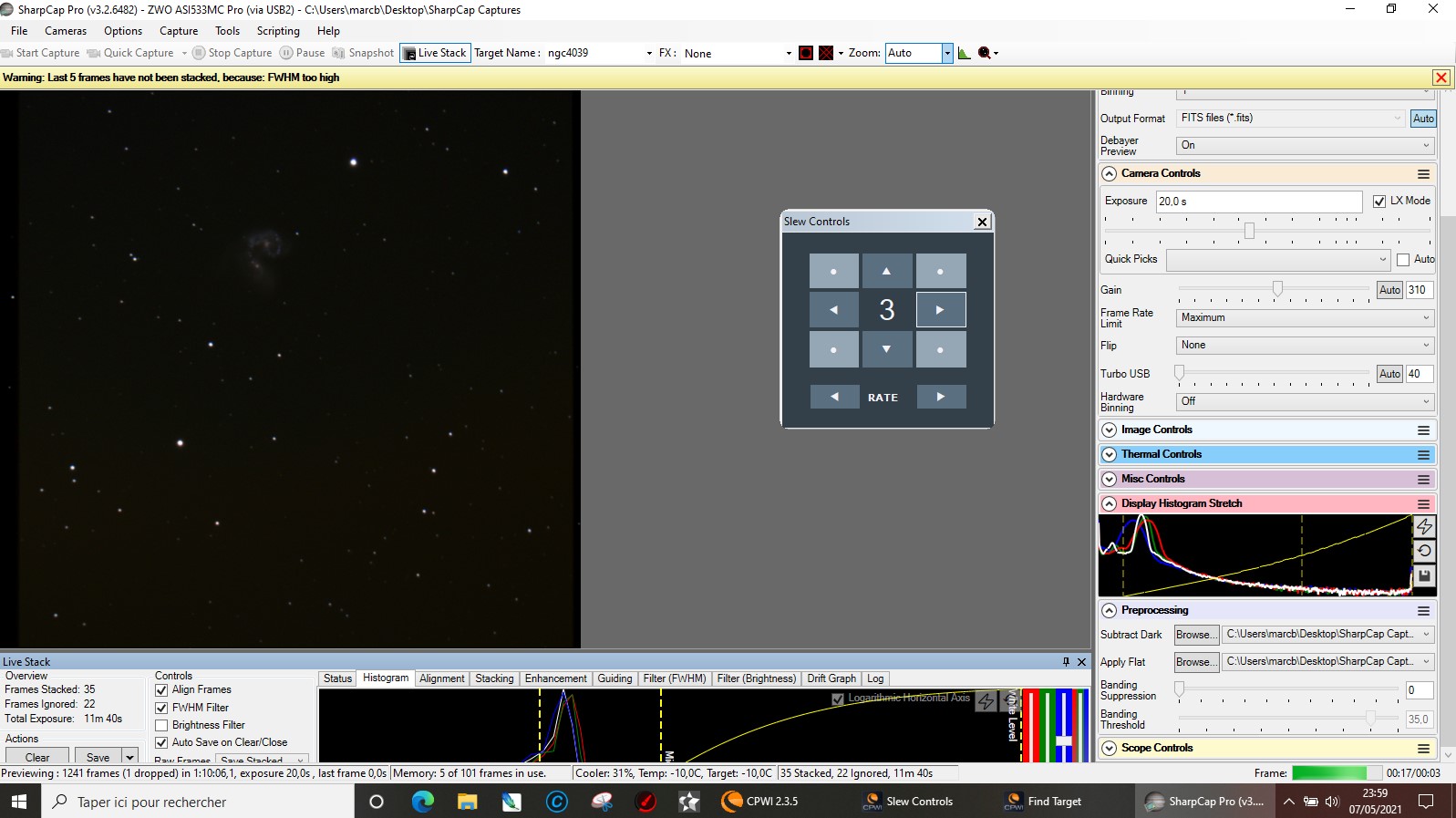

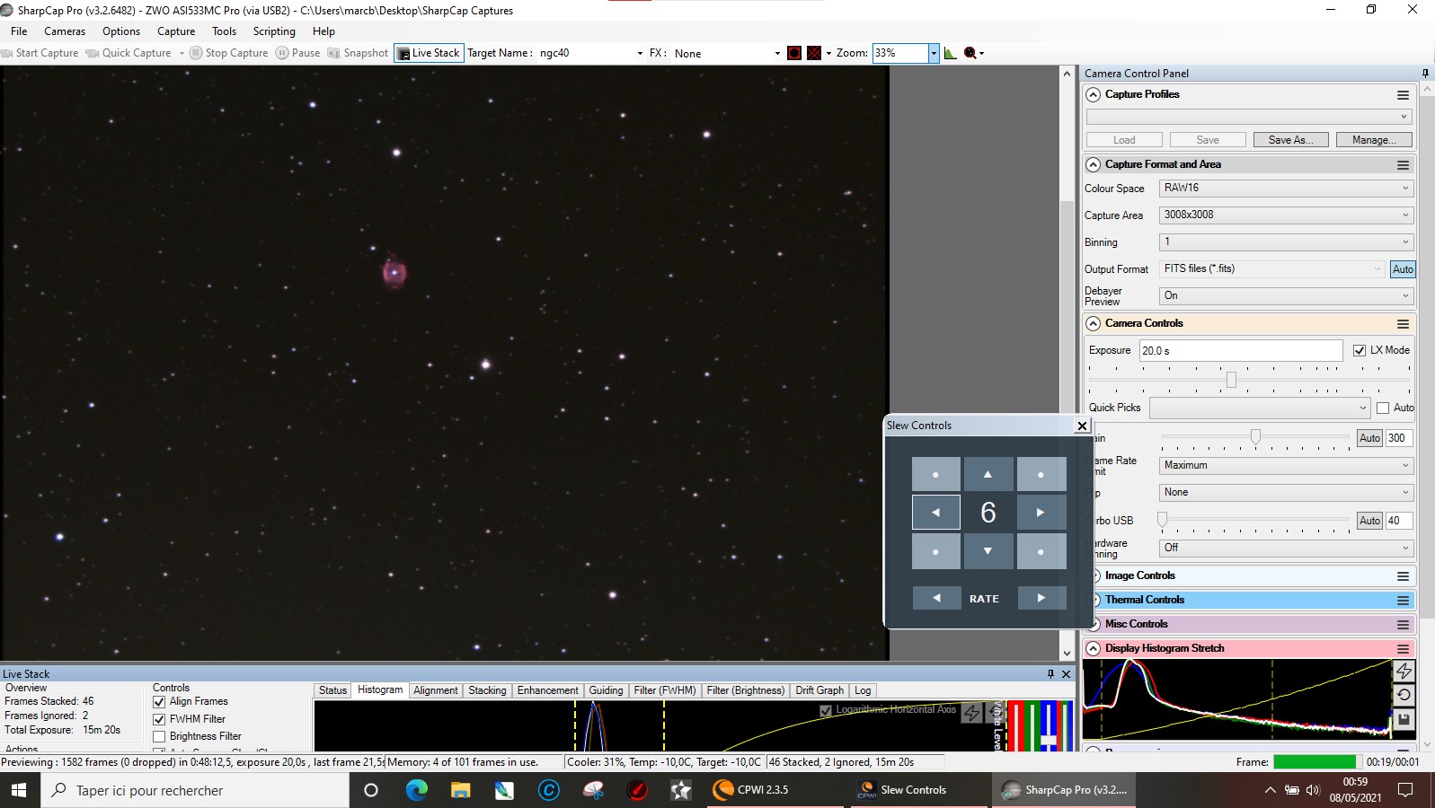

¨Premiers essais de va avec sharpcap, mais pas fait mes darks et flats dans les bon formats, du coup je reviens sur asilive.
également premiers essais de traitement startools
M90/M91/M99 environ 20 mn, en poses de 10s.
m101 et la tete de cheval environ 10 mn
Light_Stack_154frames 154x_5sec 12 mn_Bin1_-10.0C_gain360_2021-02-20_213618.jpg

bien longtemps que je n'ai plus rien posté ici je vais donc me lacher et mettre en vrac quelques soirées, pour pas me faire engeuler et traiter d'astrophotographe je met juste les copies d'écran, encore plus moche que la vision directe, mais au moins on pourra pas dire que c'est pas du va.
ngc 4725 60x20s
510378789_ngc472562x20s2021-04-13011727.thumb.jpg.654513deeb348da4c54fe934e1e4ca29.jpg
groupe ngc 5981 59x20s
1138476996_groupengc598159x20s2021-04-13000427.thumb.jpg.d626f7a455502850d8b966a5fef80b67.jpg
ngc 3178 89x20s
994171025_ngc371889x20s2021-04-13004300.thumb.jpg.db9f90e3bdd18cee09b4e0c6f4a06a9f.jpg
m90 89x20s

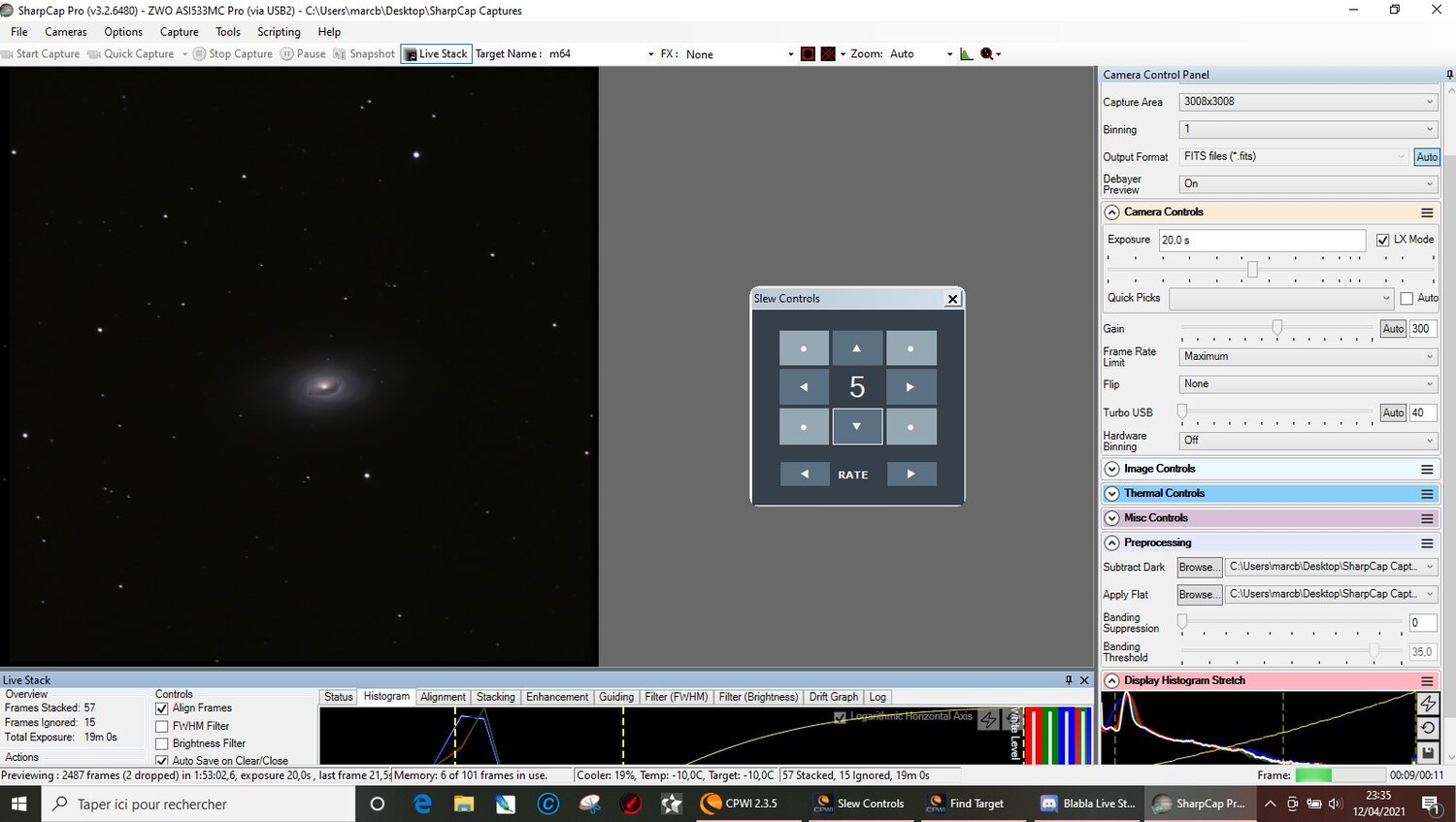

m64 59x20s

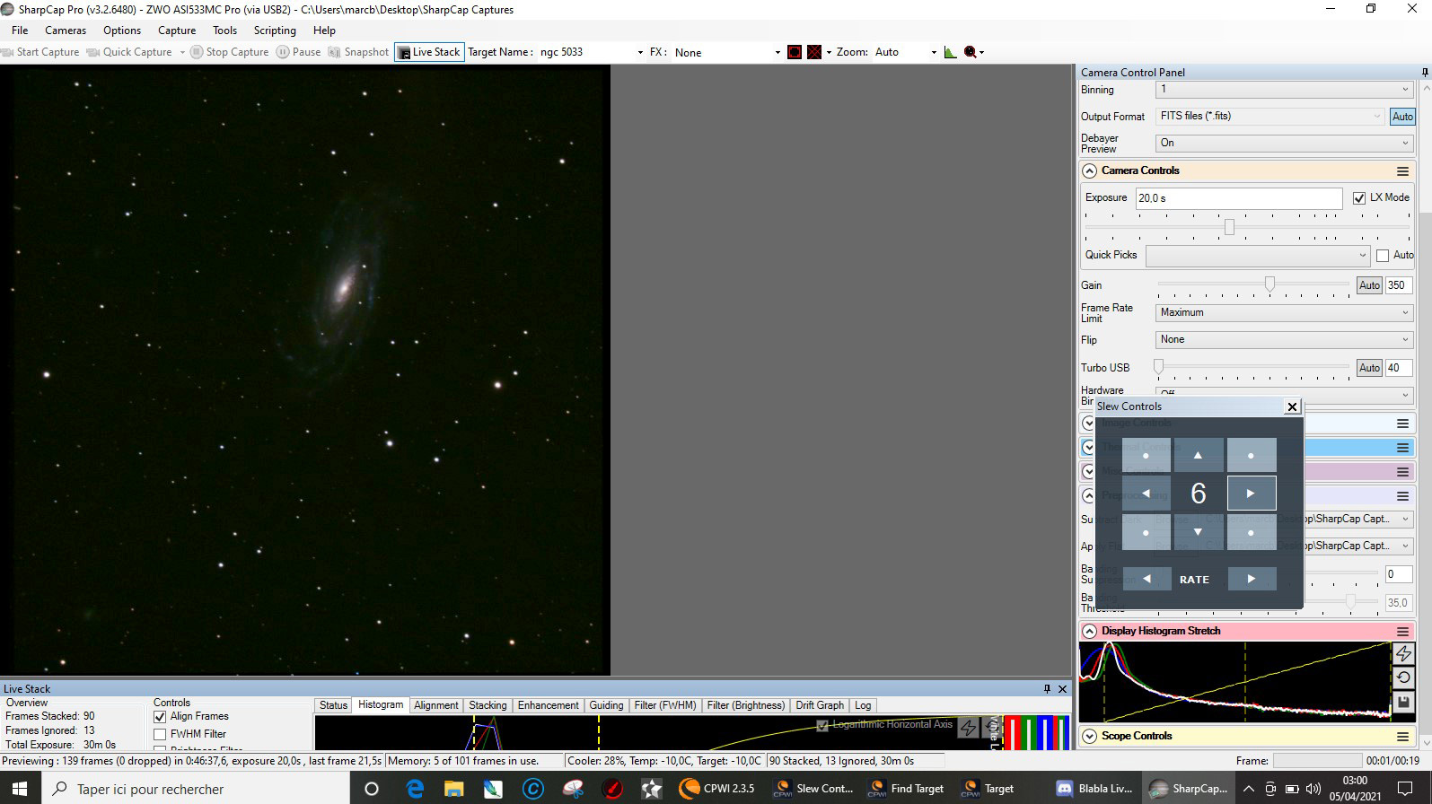

ngc 5033 90 x20s
9483326_503390x20s30mn2021-04-05030111.thumb.jpg.a452b581e5c5cd0a512b89380460be5d.jpg
m82 66 x20s
1307048341_m8266x20s22mn2021-04-05004531.thumb.jpg.638c358e9daeacd754ccfd370cec4cff.jpg
m81 80x20s
417161007_m8180x20sec26.5mn2021-04-05001628.thumb.jpg.35b2f61fc8a9f0ebb3aece47b4f4d121.jpg
ngc1184 34x20s
710696284_ngc118434x20s2021-04-05013017.thumb.jpg.d44653973915e8a3b972595daa00ec91.jpg
ngc 4631 60 x20s
1903208880_ngc463160x20s20mn2021-04-05011214.thumb.jpg.ad900489249b41ca1017695fce6e0283.jpg
ngc 4565 68 x20s
ngc 2146 67x20s
673160167_ngc214667x20s22mn40s2021-04-05020119.thumb.jpg.854da582e1405960eab34185cdf5f3d6.jpg
ngc 4395 207 x20s

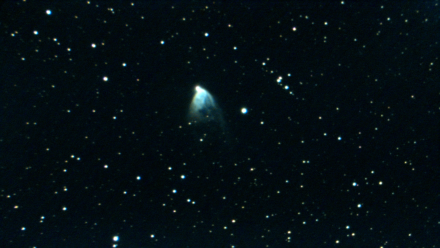

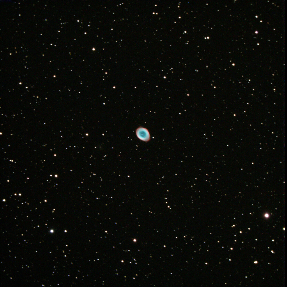

ngc 2376 95x8s
m57 50x8s saveas seen
947005368_m5750x8s_400s_WithDisplayStretch.thumb.jpg.6e0ed25503cc5d46bbe4395a15da4cc0.jpg
oups
  • J'aime 4
Superbe série, et la copie d'écran est très pédagogique sur le processus...!!!
Quand on retourne aux images en début de post, quels progrès en trois mois....!!!!!!!
C'est très éclairant aussi sur les possibilités qu'offre le choix du VA pour progresser et découvrir le ciel profond.

bien je passe pas très souvent par ici je fréquente plus assidument un site dédié au va, et assez ouvert en accueillant, les pratique déviantes, un seul leitmotiv / l'observation en direct et le plaisir qu'il procure, réempiller ses brutes sous siril pour faire une photo souvenir ne génère pas une levé de bouclier.
bref en vrac des screen plus ou moins réussi généralement entre 10 et 25 mn de temps cumulé
2005968079_139x20stournesol2021-04-15002129.thumb.jpg.1177e558b707fef6fa29595726dcea50.jpg

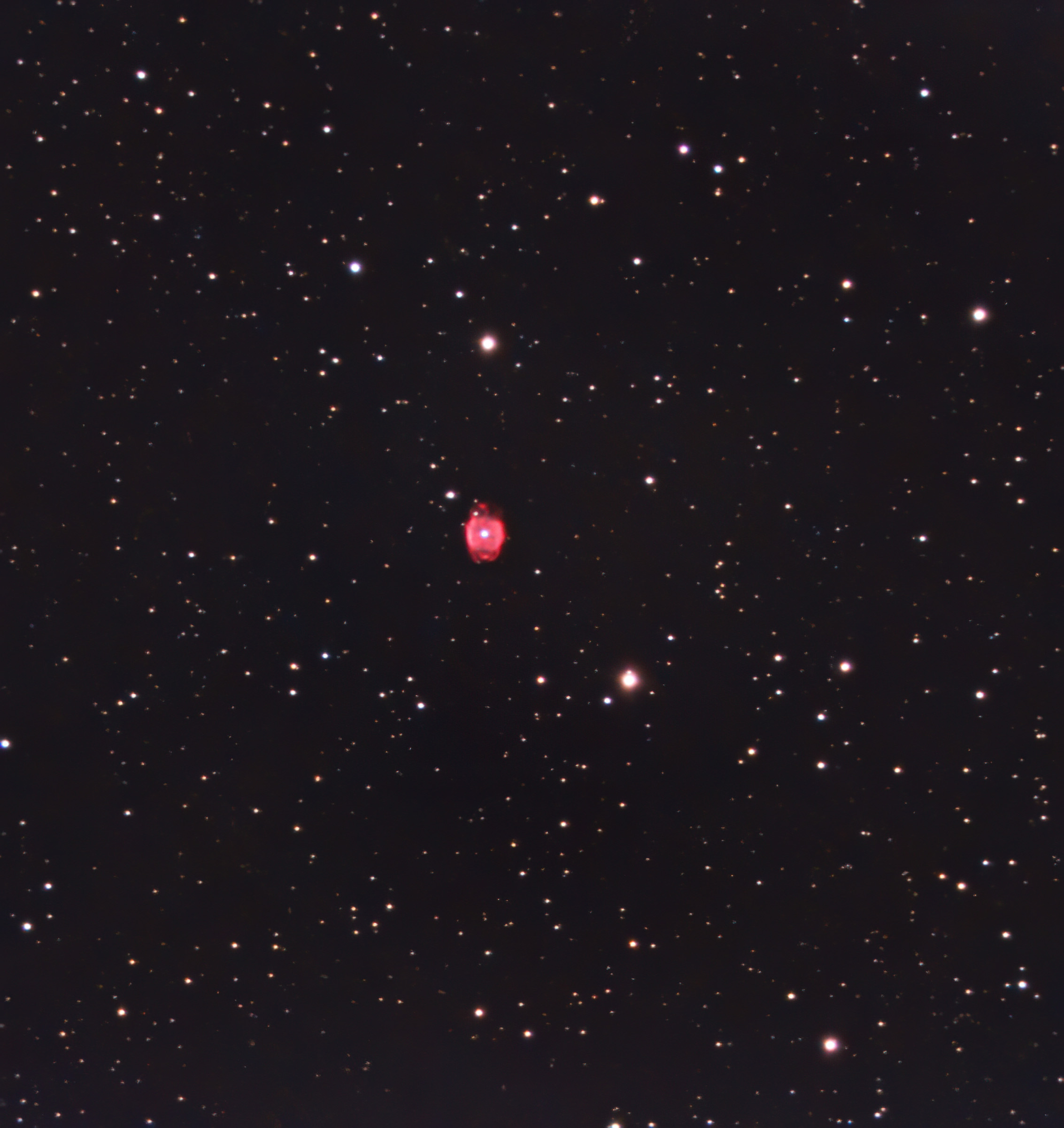

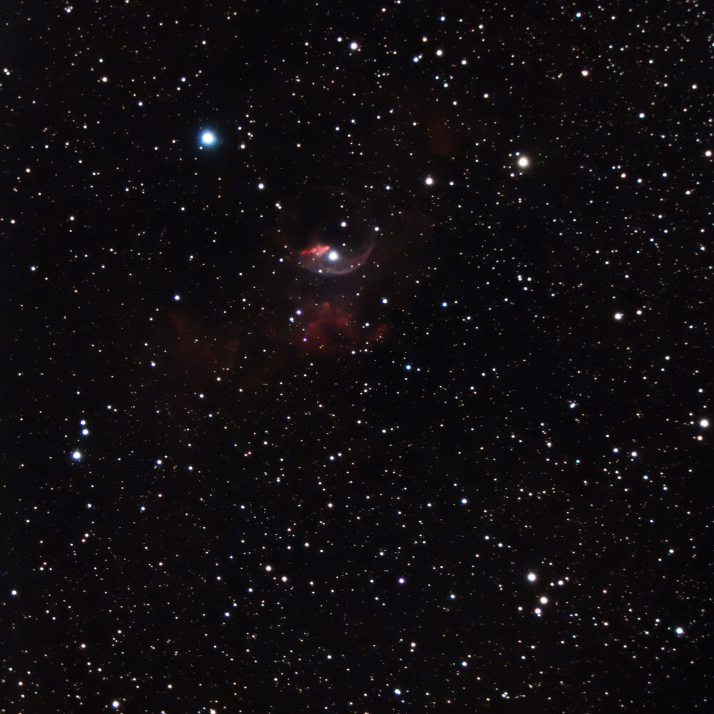

ngc 2261 84x8s
577495972_variable84x8s2021-04-16231849.thumb.jpg.66ca8ecb0d1162ee046158a652fe9b36.jpg

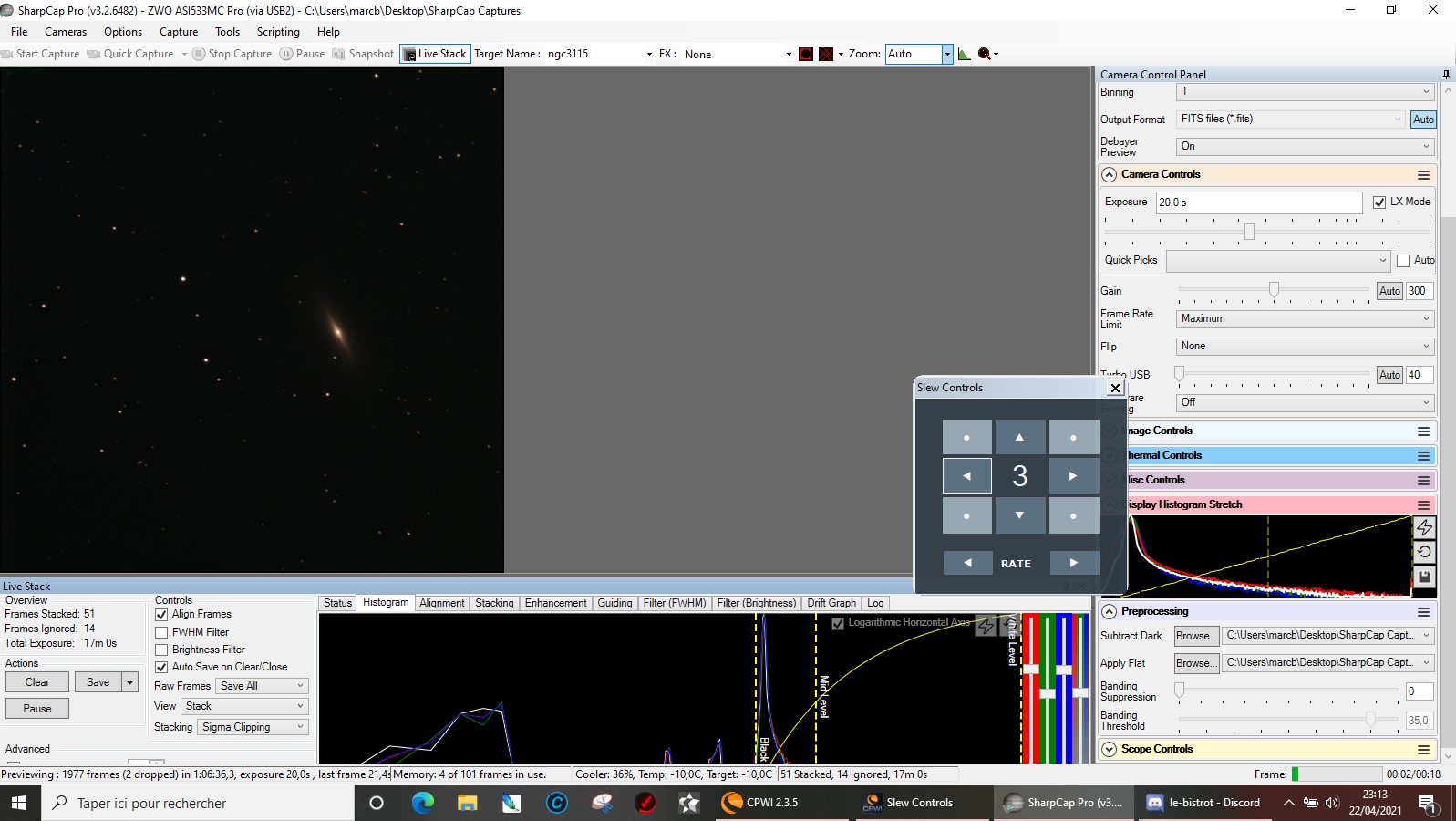

ngc 3115 52x20s
818004865_ngc3115fuseau52x20s2021-04-22231329.thumb.jpg.684b8c6531a2628d6ea638ad08921ec8.jpg
159172359_fuseau53frames_1060s_WithDisplayStretch.thumb.jpg.8f12a8926b455e89b2aece78231c450b.jpg
hercule 20x 20s
m3 18x20s
m53 18x20s
381548536_m5318x20s6mn2021-05-03235938.thumb.jpg.2a90dcc7b71d032465744f4e6a96174f.jpg
ngc 5907 78x20s
889486294_ngc590778x20s26mn2021-05-04003314.thumb.jpg.197e5d419a6ff61d198b70835200b999.jpg

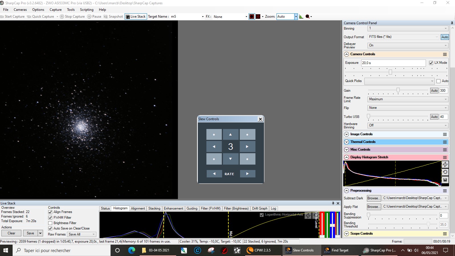

m5 22x20s
m92 22x20s
the box ngc 4173 52x20s
ngc4173.thumb.jpg.28c67da3a752f8546eb8fc3fc7d6cb81.jpg998807749_ngc4173astro.jpg.3b200648327931628439d0c9e149578e.jpg1777031448_ngc417352x20s2021-05-06020207.thumb.jpg.6296eece4b11289f68d98181c41a9f74.jpg
823775714_m276mnCapturedcran2021-05-08032516.thumb.jpg.e0fb8815bbc33fdbf6e31733aa8adf30.jpg
985068848_ngc403935x20s2021-05-08000011.thumb.jpg.85e22d75b9f2dc332028c862eaf7b24b.jpg1368352277_ngc4045x20s2021-05-08005940.thumb.jpg.7ccc670bbdfc031cc00fedaa47523dd2.jpg741789473_ngc4039.thumb.jpg.b3079b53eca0430b72d58ef5180b1cc1.jpg1067580191_ngc40.thumb.jpg.dc25cad06104fc554cde71c936186d34.jpg1614900587_m17lecygne.thumb.jpg.c501c0fa22e9ebe400c78a88d1aaddd9.jpg928849519_cygnedcran2021-05-08024332.thumb.jpg.dd99567ab0840da54f69e7b1a51c5dd7.jpg
  • J'aime 4
il y a 6 minutes, philou31 a dit :
Plus ou moins réussis ? Plutôt plus :)
Belle progression en juste quelques mois.
Quelques trainées d'étoiles, mais bon on s'en fiche :)
Bravo.
Merci, effectivement la plus part du temps je suis en mode 'jeté de monture' l'essentiel est de voir quelque chose.
Je me donne un peu plus de peine lorsque je souhaites passer des poses unitaires de 30s
  • J'aime 3
il y a 1 minute, micmac74 a dit :
Oui en mode VA, on se donne du plaisir sans prise de tête :)
alors la encore des temps d'expo bcp trop court entre 6 et 8 mn en pose de 20s, mais bon nuit de 23 au 24 avril lune a 85%, donc ce n'était pas la peine d'insister.
Juste histoire de dire bonjours à ce belles qui pour la première fois passaient au-dessus de mes montagnes, je reviendrais leur tenir compagnie plus longuement lorsque le ciel sera plus favorable.2062109573_ngc7635.thumb.jpg.668a31de0a679fc2bf06b383c9d09c7e.jpg350021849_ngc699237x20s.thumb.jpg.5d690040daff2e5802e7b9d0c518acf5.jpg1166314032_croissant13x30s80x20ssiril.thumb.jpg.5158cd33d4d1feabac38e7ba03a37a7b.jpg
à l’instant, philou31 a dit :
C'est avec la 533 que tu as sorti ça en 6/8 mn ?
C'est pas mal du tout 👍
Oui, je suis passé de la 385 à la 533, et je suis à chaque fois étonné de la sensibilité de cette caméra, même en restant très modéré sur le gain, je trouve que c’est vraiment un bon outil bien adapté au c9
