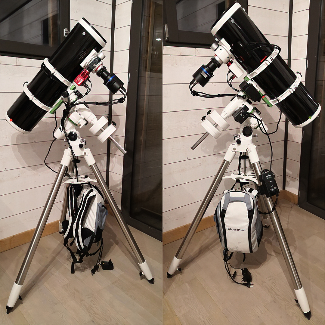

Toutes les images sont réalisée avec un simple 150PDS sur une EQM-35 et une caméra QHY290 mono, pour résumer: un tube perfectible, une monture pas spécialement faite pour l'AP (surtout avec un 150 dessus et un echantillonnage de 0.84" peu favorable pour cette configuration) et une caméra avec des petits pixels, cataloguée planétaire (mais la mienne est refroidie)! Toutes ces images on été prises lors d'une seule nuit (la nuit du 9 au 10 janvier) a l'exception de M81 et M82. Le temps de pose unitaire varie de 5s a 30s, et le cumul aux environs de 20mn, parfois moins.

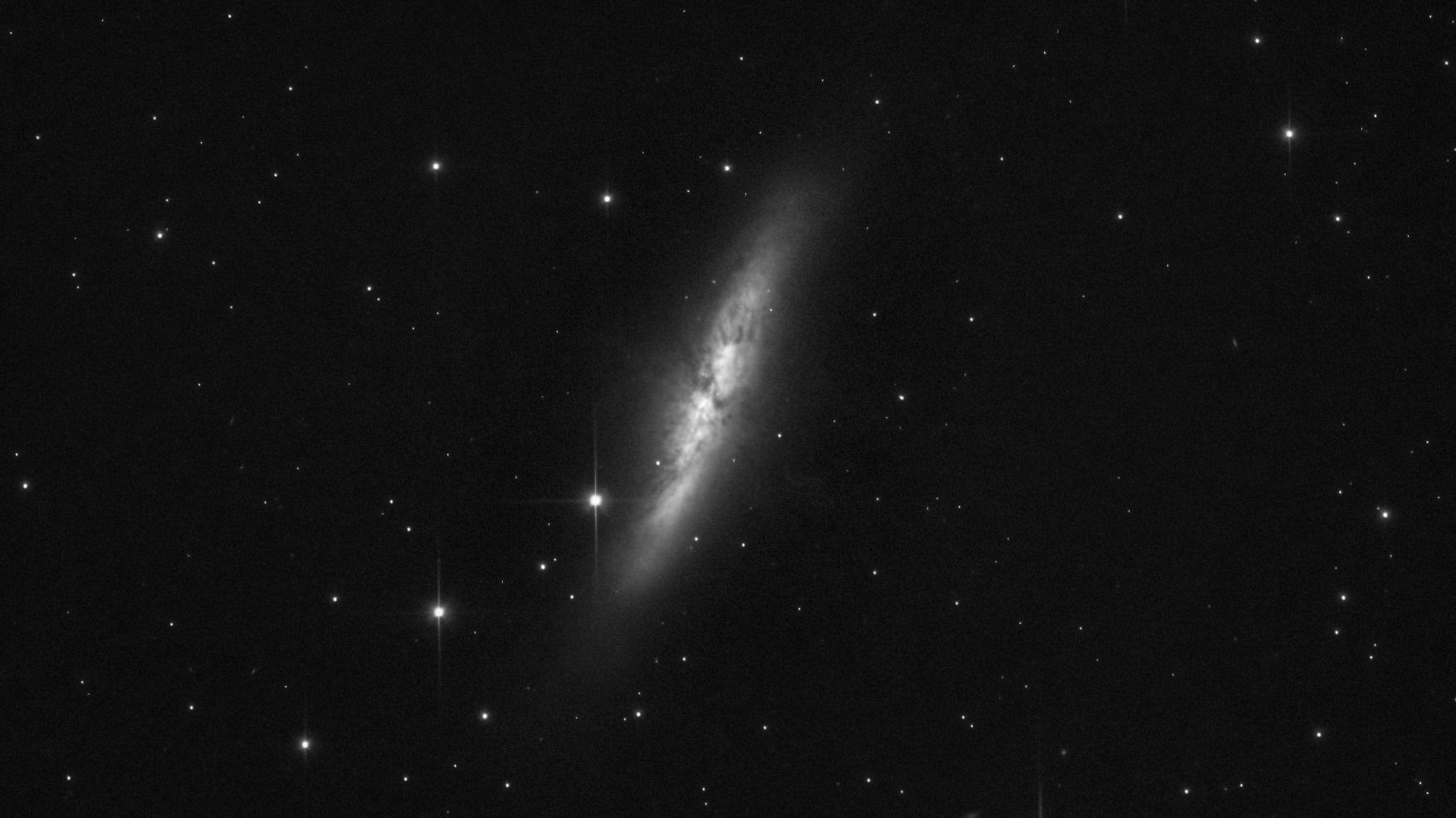

M82 29x30s gain 111/offset 34

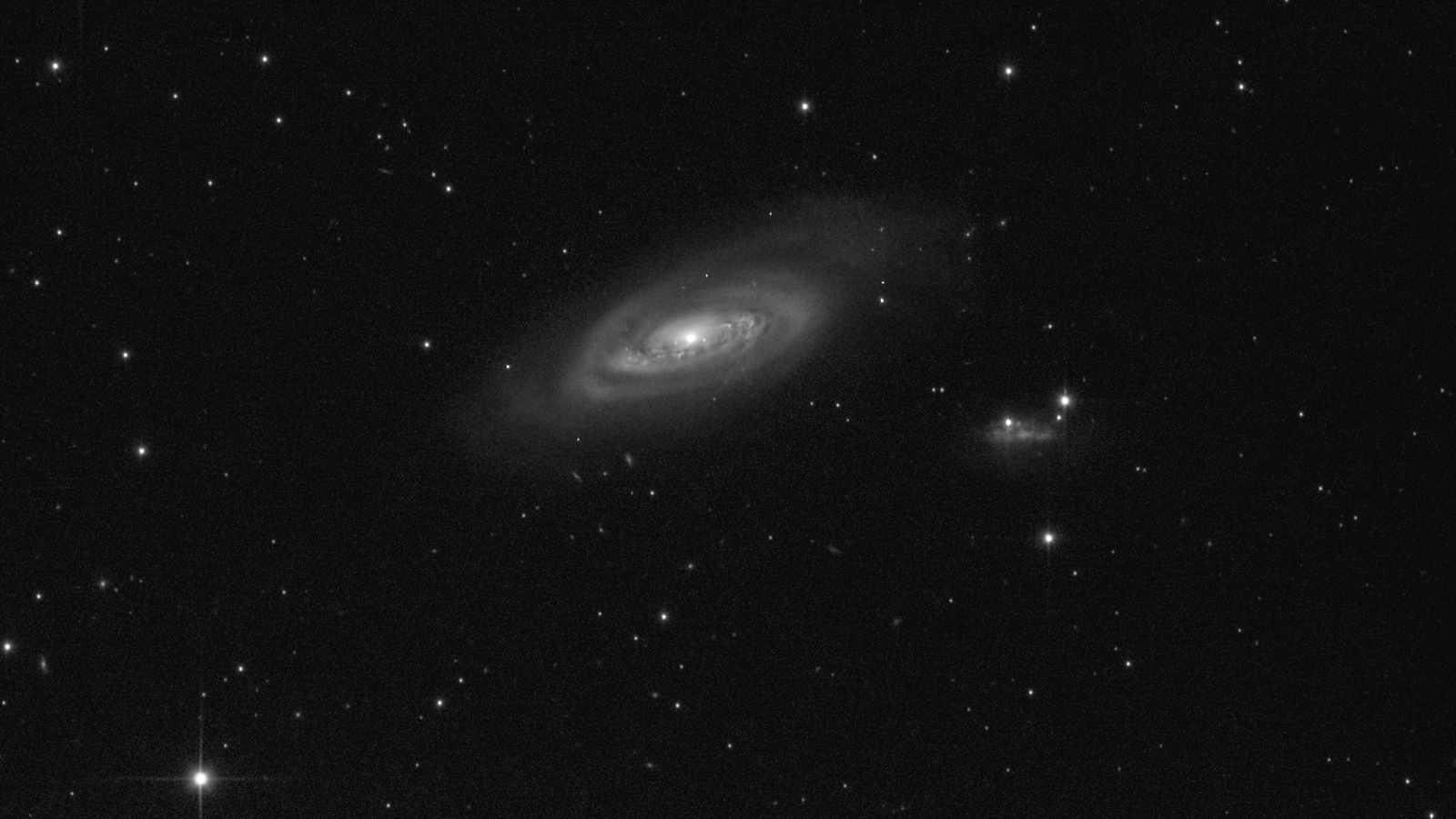

NGC3628 200x5s gain 300/offset 201

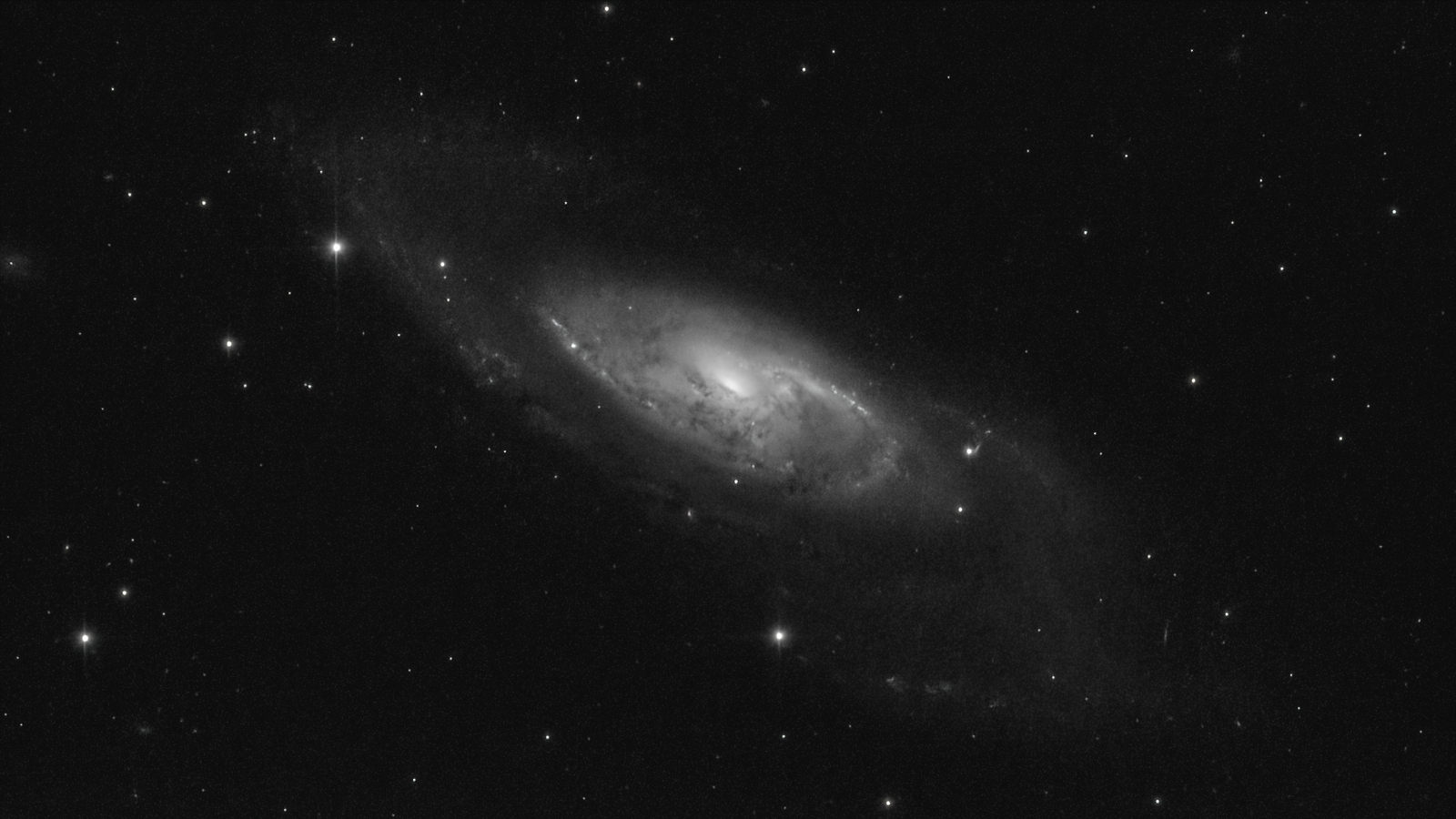

M65 130x10s gain 200/offset 74

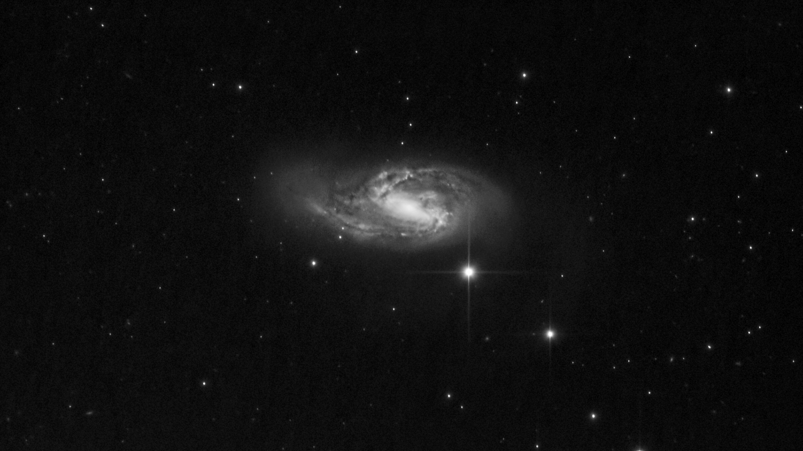

M106 125x10s gain 200/offset 74

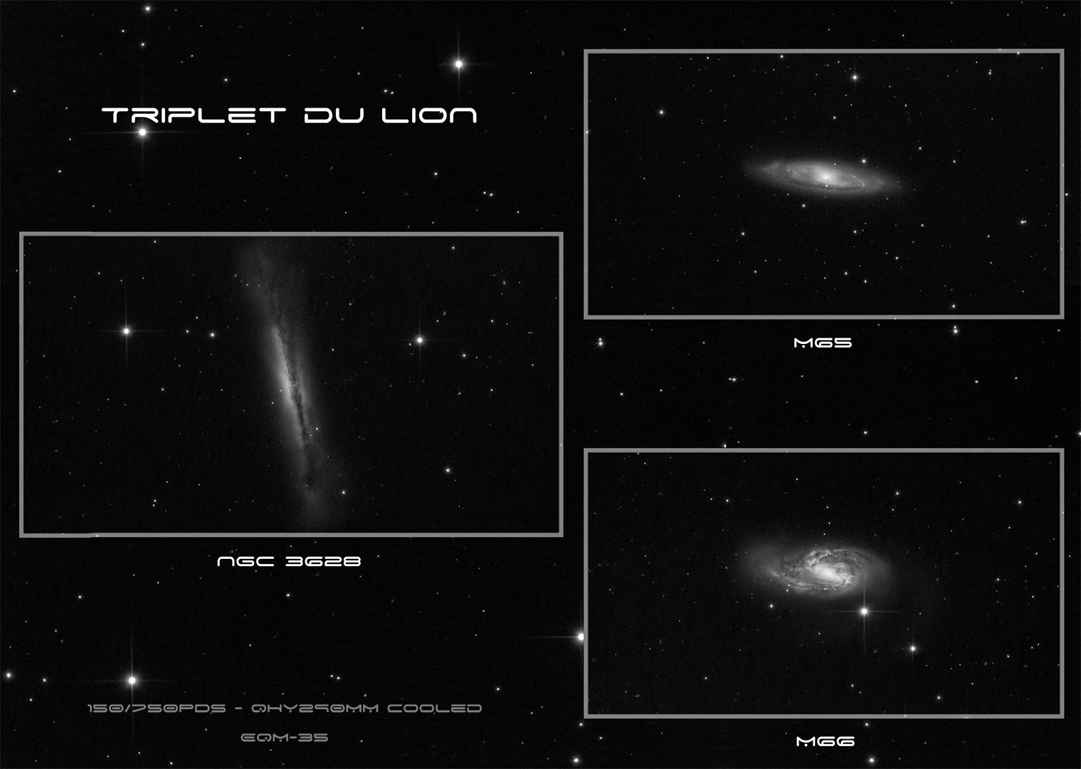

Pour le fun, montage de 3628/M65/M66 pour reconstituer le triplet:

Le setup:
config.jpg.8bbb2827a9b80294c84e819bbc54d5dc.thumb.jpg.6882bbd9f17d4c9cea3824207e0e572e.jpg

Joli setup et aisément transportable j’imagine.
