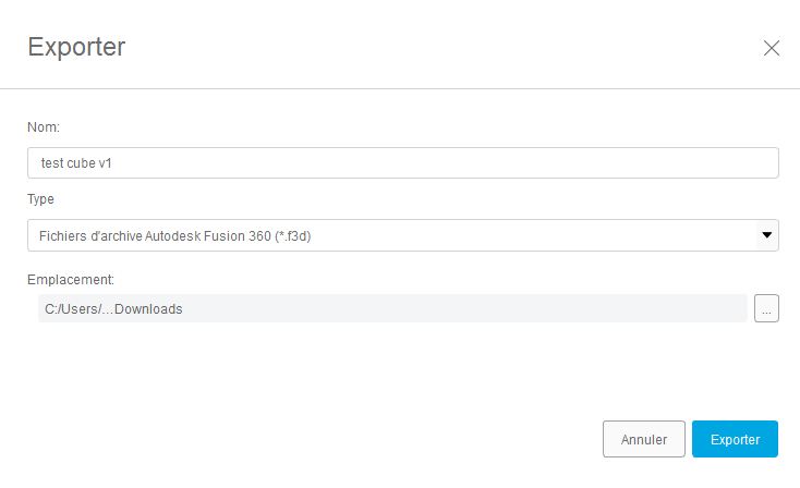

manu69 Posté 10 février 2021 Auteur Posté 10 février 2021 Le 10/02/2021 à 15:15, Hans Gruber a dit : il suffit d'enregistrer le fichier sur ton ordi Voir davantage Ça se fait comment ??? Chez moi il l'enregistre dans le cloud cdt
Hans Gruber Posté 10 février 2021 Posté 10 février 2021 Le 10/02/2021 à 15:30, manu69 a dit : Ça se fait comment ??? Chez moi il l'enregistre dans le cloud cdt Voir davantage Oui par défaut on ne peut que l'enregistrer dans le cloud, mais une fois que c'est fait on peut l'enregistrer sur son ordi. Je n'ai pas fusion 360 sous la main actuellement, mais si tu veux je t'indiquerai précisément comment faire en fin de journée.
manu69 Posté 10 février 2021 Auteur Posté 10 février 2021 c'est bon en fait c'est plus compliqué que ça il faut aller sur son compte sur internet et faire une demande pour télécharger les fichiers je viens de les avoir sous 10 minutes merci à toi et est-ce que quelqu'un pourrait répondre à mes questions SVP ??? merci cdt
Hans Gruber Posté 10 février 2021 Posté 10 février 2021 Je viens de vérifier, j'ai peut être bien 100 fichiers enregistrés sur le cloud, et j'ai pu en rajouter un, il faut peut être que tu fasses un nouveau répertoire. De plus une fois le fichier enregistré tu peux l'enregistrer sur ton ordi, il suffit d'aller sur "exporter"
nico1038 Posté 13 février 2021 Posté 13 février 2021 Bonjour, Je ne crois pas qu'il y ait réellement une limite à 10 fichiers. Récemment ils ont introduit une limite à 10 fichiers modifiables en même temps avec la possibilité de choisir les fichiers modifiables. J'ai personnellement du mal à comprendre les limitations que cela entraine. Par ailleurs pour sauvegarder un projet sur son ordi il suffit de l'exporter. Bref, à mon avis aucun intérêt à acheter la licence. Nico

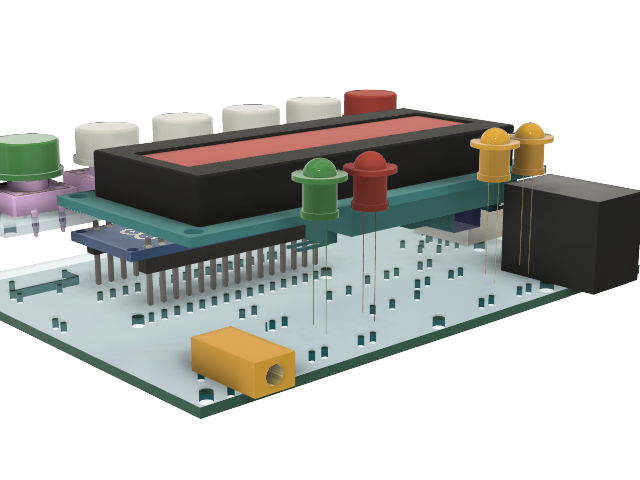

22Ney44 Posté 19 juin 2021 Posté 19 juin 2021 Le 19/06/2021 à 12:05, Fred_76 a dit : Bon, voici mon premier bidule sur Fusion 360 ! Voir davantage Ah oui quand même ! Par un novice c'est encourageant pour tous les autres ! Ney
