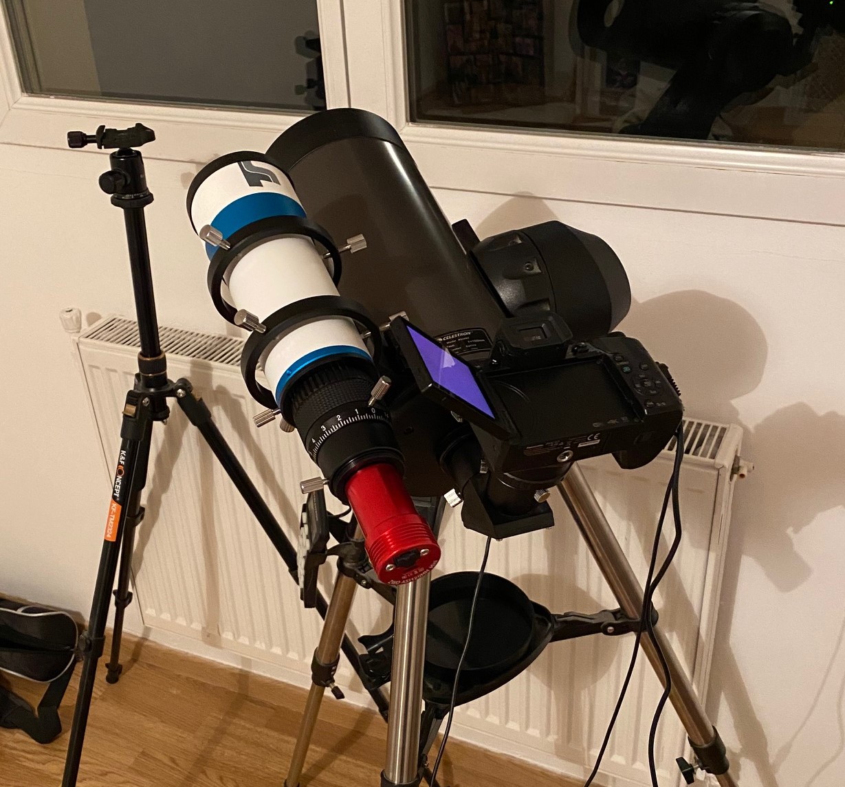

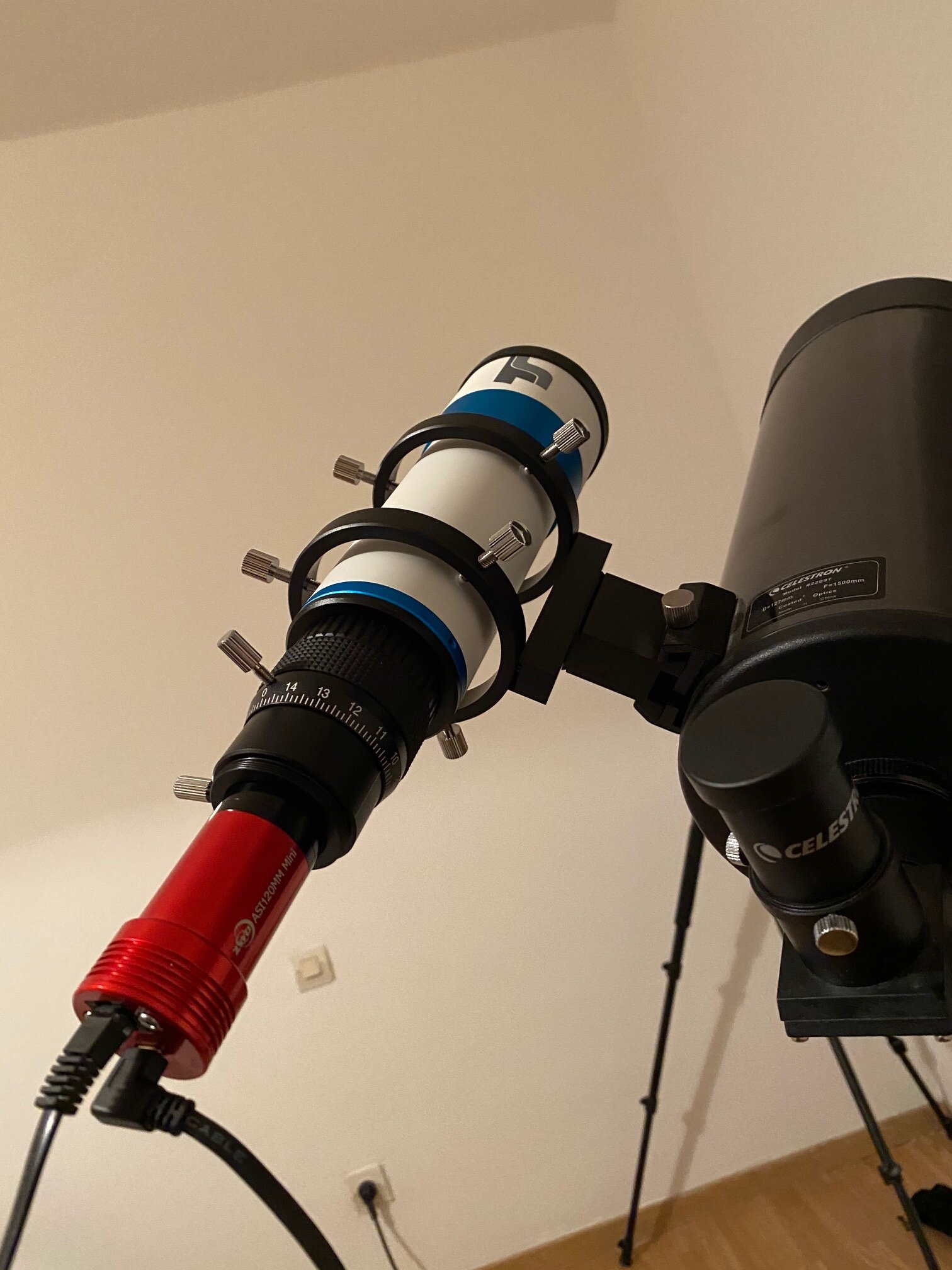

n'ayant pas encore le budget pour une EQ6R Pro j'essai de faire de l'autoguidage avec mon slt 127 + APN sur lequel je met ma lunette guide avec l'asi 120 !

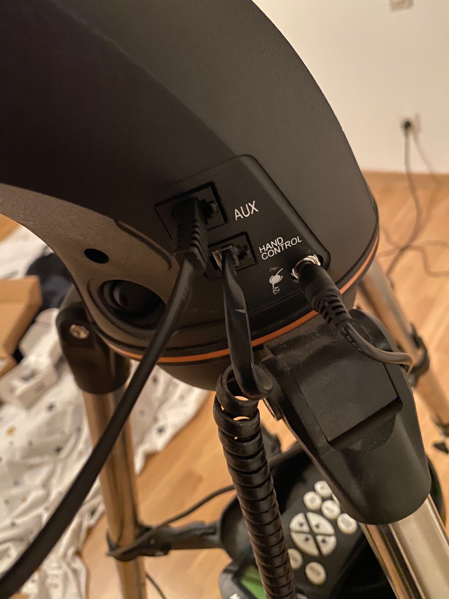

déjà est ce que les branchements sont bon ? car j'ai l'impression que je ne peux pas du tout autoguider ma monture ..
usb de l'asi jusquau pc
st4 de l'asi à la monture (sur la prise aux ?)
Logiciel utilisé "ASI Studio" pour capturer les photos de la 120 (c'est du pluss)

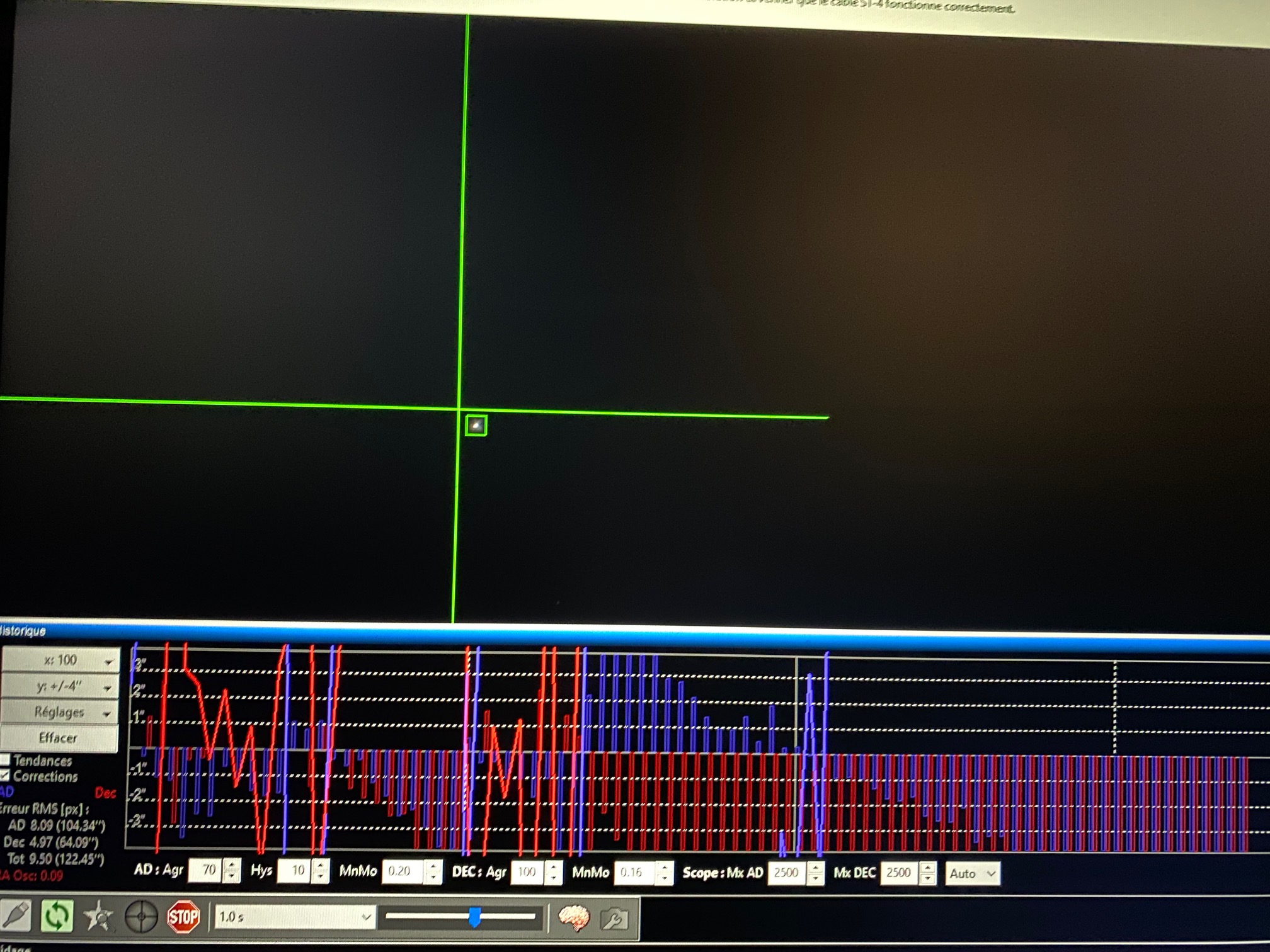

phd 2 guiding pour essayer de faire un autoguidage qui ne marchera jamais si je n'arrive pas a voir mon celestron sur pc lol
et pourtant après une dizaine de minutes sans toucher au logiciel, le voila qu'il commence a biper et des graphiques apparaissent ??
je suis conscient que le poids de l'apn + de la lunette guide avec camera est bien trop lourd pour le bras du celestron mais j'aimerais au moins tester et comprendre quel logiciel est fait pour piloter la monture grâce a la lunette guide,

Je ne suis pas sûr que PHD2 soit capable de faire du guidage sur une monture alti-azimutale. Il lui faut plutôt une monture équatoriale avec un axe de rotation pour l'ascension droite et un autre pour la déclinaison. En effet lors de l'étape de calibration PHD2 identifie l'effet des déplacements sur chacun des 2 axes pour ensuite corriger les dérives.
Donc à moi de mettre ta monture sur une table équatoriale, je crains que cela ne marche pas.
Il y a 2 heures, yannusbonus a dit :
et tu ne pourra pas faire de capture en même temps que tu fait de l'autoguidage.
et l'apn au foyer c'est mieux que derrière un renvoi coudé. ;)

du coup c'est pour ca que phd ne detecte pas ma monture alors ?
je n'ai plus qu'as attendre une monture style équatoriale
