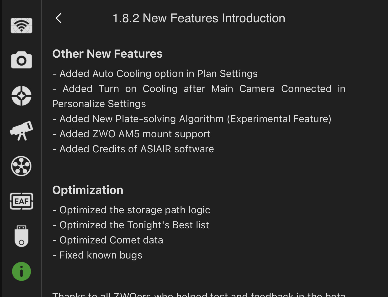

Alors la V1.8.2 publique qui vient de sortir...
Oui en effet elle est sortie hier j’ai vu ça juste après mon post 😛
Version 1.8.2 et un nouveau FW 9.1.
Si tu regardes le detail de la nouvelle version on peut effectivement constater une optimisation du chemin logique des supports d’enregistrement mais rien ne corrige le problème de la micro SD Card.
Je l’ai installée ce matin, fait exactement les mêmes tests et bingo : le problème est toujours là! 🙄
 J'espère que le problème à propos de l'absence d'affichage des clichés (préview et autorun) de certains Canon EOS (pour moi le 1100D) signalé également par Orion 92400 sera résolu avec cette nouvelle version.
   Revenu (laborieusement) à la version 1.7 dernière stable et complète (autofocus, guidage multistar...) pour l'ASiair Pro, je crains de faire la MAJ. 1.8
   Plus généralement ca pose la question : est ce raisonnable de vouloir proposer une même MAJ pour des boitiers différents ?
  Ces nouvelles MAJ comprennent surtout des nouveautés qui ne  concernent pas les anciens boitiers.- D'autant qu'on voit mal quelle amélioration est encore possible pour eux - et elles déstabilisent parfois des setups qui fonctionnaient bien jusque là

Rien de clair de ce côté là à moins que cela ne fasse partie de la section « Fixed Known Bugs » 🙄
Je vous joint copie d’écran de la dernière version.

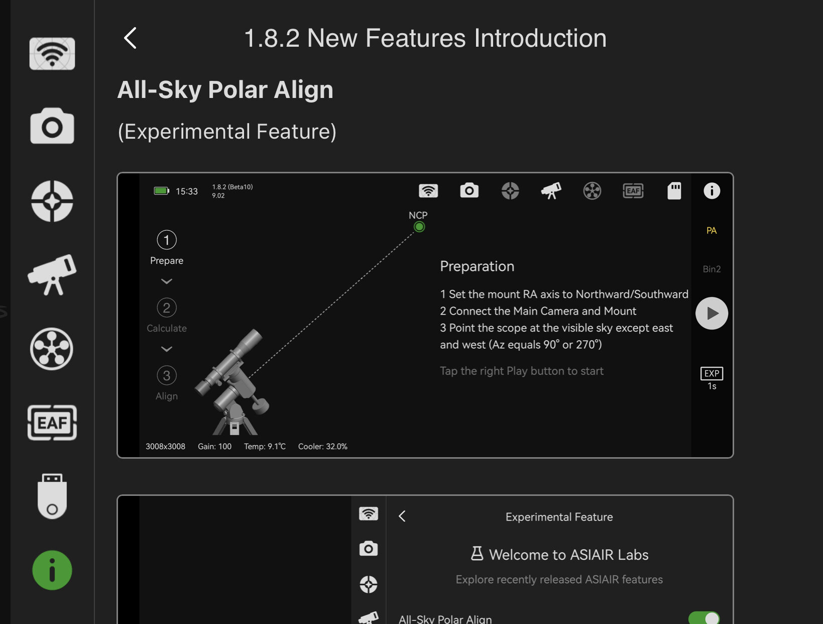

mise en station asiair plus sans la polaire.
monture ioptron gem28
quelle est la bonne methode ?
je fais :
mise en station vers pole nord classique .
je vais chercher une étoiles au sud en auto avec son plate solve.une fois centrée
je lance la procédure mise en station (sud ,j'ai bien coché pour le sud)
analyse de l'asiair et là .... a chaque fois retournement méridien et la mise en station
reste au niveau 1
quelle bêtise je fais ??
merci de votre aide
Il y a 6 heures, breal a dit :
Tu es hémisphère Sud?
Ta monture pointe toujours NCP, ton scope lui pointe ailleurs, normal...
Et les étoiles tournent toujours autour de NCP.
Donc, tu fais pareil qu'un PA normal, NCP, mais avant de lancer le PA AllSky, tu vas pointer ailleurs, c'est tout.

il y a une heure, Sebriviere a dit :
je me suis mal exprimé
je suis hémisphère nord
je voulais dire que j'ai coché "all sky polar align" pour faire mon alignement vers le sud
mise en station monture traditionnelle .
je vais cherché une étoile au sud pour alignement : phase 1 ok ; au passage phase 2 retournement méridien.
un message en rouge  informe si on veux stopper le passage méridien.
mais le bloquer ou pas je reste phase 1.
pour info avec la beta pas eu de problème.
asiair plus prend il le pas sur les réglages monture ?
Alain
@breal la monture va faire à peu près 60° (ou est-ce 40°, je ne sais plus) selon l'axe AD., de l'est vers l'ouest.
Pour éviter le flip (qui ne va sûrement pas aider à mettre en station), avant de lancer la procédure d'alignement polaire, peux-tu soit te mettre assez loin du méridien à l'est, soit juste à l'ouest du méridien ? Perso je le lance à 120° d'azimut à peu près (je n'ai pas accès plus à l'est, j'ai un immeuble !) et je le laisse terminer juste avant le méridien. Ca passe juste mais ça passe
