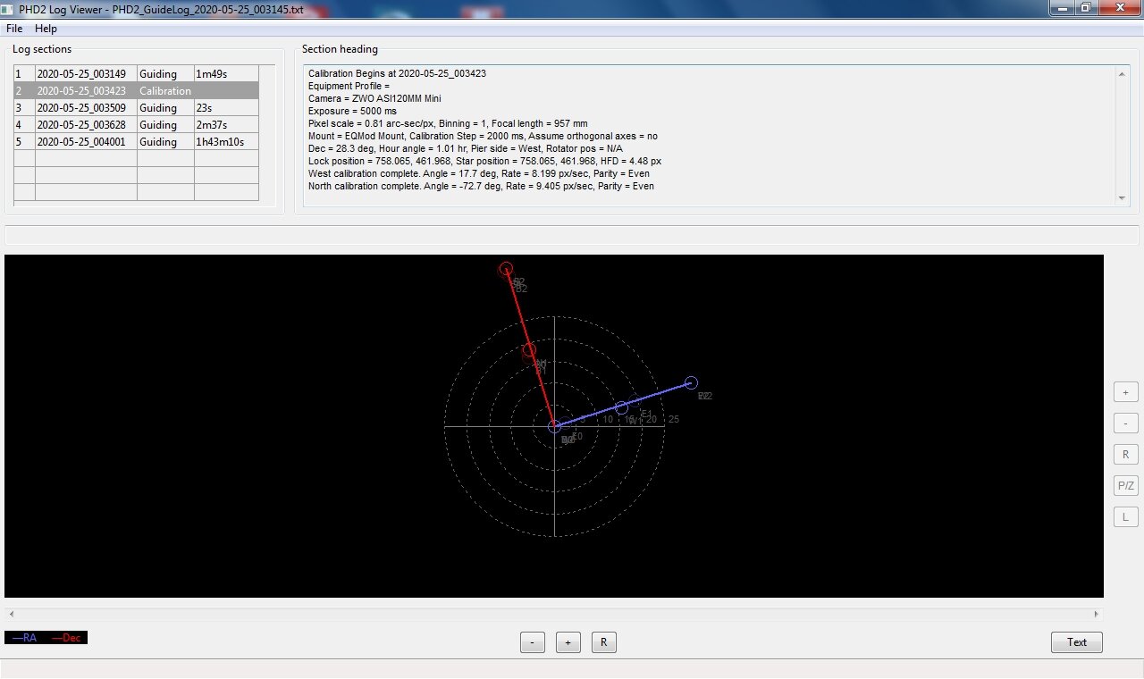

Et pour relancer le calibrage, sur PHD2 Guiding (je n'ai pas encore exploité l'auto-guidage de l'ASIAir, mais ce n'est qu'une version adapté de PHD2), il est nécessaire de recalbrer en faisant un "CLEAR" sur les données de calibrage.

Messieurs,
Puisque l'on parle de calibration, est-ce que quelqu'un peut me dire si les données calibration apparaissent systématiquement sur les logs pour vous ?
Je crois me souvenir que je les avais régulièrement avant sur les logs, mais depuis mai/juin, je n'ai plus jamais cette info, mon dernier remonte au 25 Mai !
Je n'ai pas coché mémoriser la dernière calibration et je fais assez régulièrement un clear avec le bouton en haut à droite !
Une manip spéciale a faire ?
