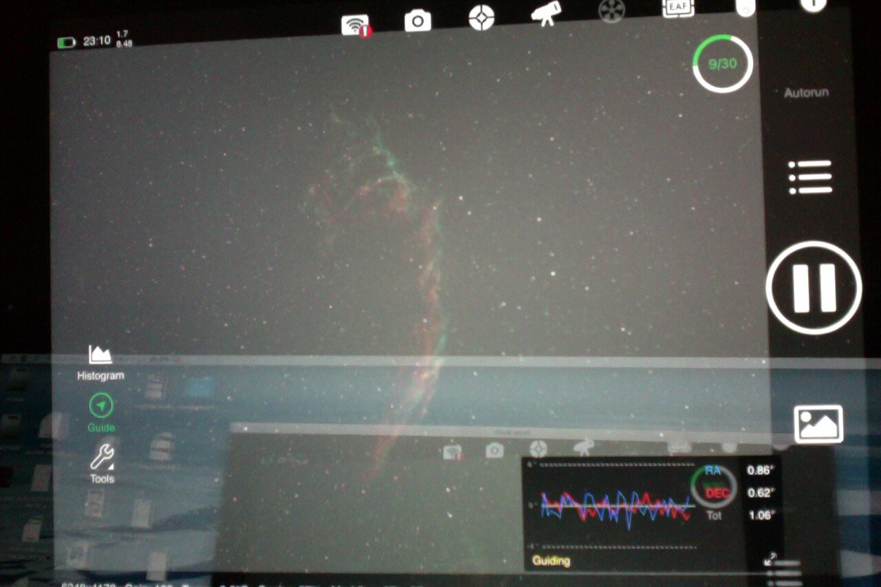

Messieurs bonsoir, ok, merci, n'en jetez plus... c'est parfois difficile de suivre votre maîtrise du sujet. Et dans la conséquence des pages de se ce topic, difficile aussi d'y retrouver ses petits. Je tente une autre série demain... par contre, ce que je ne comprends  pas, c'est qu'autant la dérive était indéniable à l'écran du guidage (voir mes captures d'écran, le centrage de l'étoile guide part vite vers le bas) autant sur mes 10 photos de 30 "  sur M57 je n'ai pas trop de décalage entre les clichés... Merci.
La en ce moment, je suis en train de faire NGC6995 dentelles du signe avec la 80ED sw, j'utilise son chercheur sur lequel j'ai une ASI 120MM avec un adaptateur imprimé en 3D sur lequel je visse un petit PO. Et nickel.
Une brute (photo d'écran) avec un guidage pas top mais 180sec

La dentelle avec un C8 : impossible. Fait plutôt M27 ou 57 ou 13. Mais tu n'as pas le piqué d'une 80ED.
Le C8 je guide avec une altair 60/223.
Tu as regardé la vidéo?
Ton temps d'exposition de 5 secondes en guidage c'est trop long, met 1 ou 2 secondes

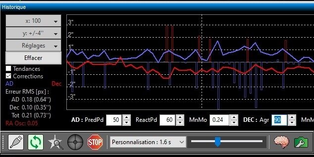

Je sais bien que c'est une règle très répandue, mais est-ce que ça ne dépend pas des montures et du mode de guidage ? Parce que le multistar change quand même pas mal la donne, avec une atténuation très sensible du "bruit" de mesure dû à la turbu, puisqu'on étale sur plusieurs étoiles. C'est immédiatement visible dans PHD2, et aussi dans l'AAP puisque ZWO le permet depuis quelques temps.
En tout cas certaines montures, certainement pas aussi bien fichues qu'une AP/Losmandy/10Micron, aiment bien être guidées un peu fermement, je pense à mon AVX dont la principal source d'erreur est plutôt à haute fréquence (ça doit être le cas d'autres ayant le même genre de conception avec un train d'engrenages en sortie de moteur, cf les tests de Gandalf avec son ex- EQM35).
J'ai vu que certains faisaient carrément du guidage haute fréquence (0.2 à 0.3s, voire bien moins avec Metaguide !), un filtre IR-pass devant la caméra pour diminuer l'effet de la turbu (comme en lunaire/planétaire) et le gain à fond.
En tout cas, ma monture se comporte bien mieux ("moins mal") à 0.5s qu'à 2s. L'ASIAir suit la cadence infernale sans sourciller tant que la caméra de guidage n'est pas trop grande, avec ma 290MM mini et un bête filtre rouge pour faire comme les grands, ça passe. A tester...
Je suis plutôt d’accord avec @clouzot j’étais à 2s et j’avais un RMS à 1,5 passé à 1s j’étais à 0,90 puis j’ai essayé 0,5s et j’ai fini à 0,55 de RMS il y avait du vent en plus. Faudrait plus d’avis. Jouer aussi avec l’agressivité.
La valeur RMS de suivi est une chose qui traduit l’écart de position de l’étoile guide avec sa position idéale… si la monture suit la turbulence, cela ne se traduit pas forcément par une augmentation du RMS.
Dans tous les cas la qualité du guidage se voit surtout sur les images brutes de la caméra principale par la forme et la finesse des étoiles.

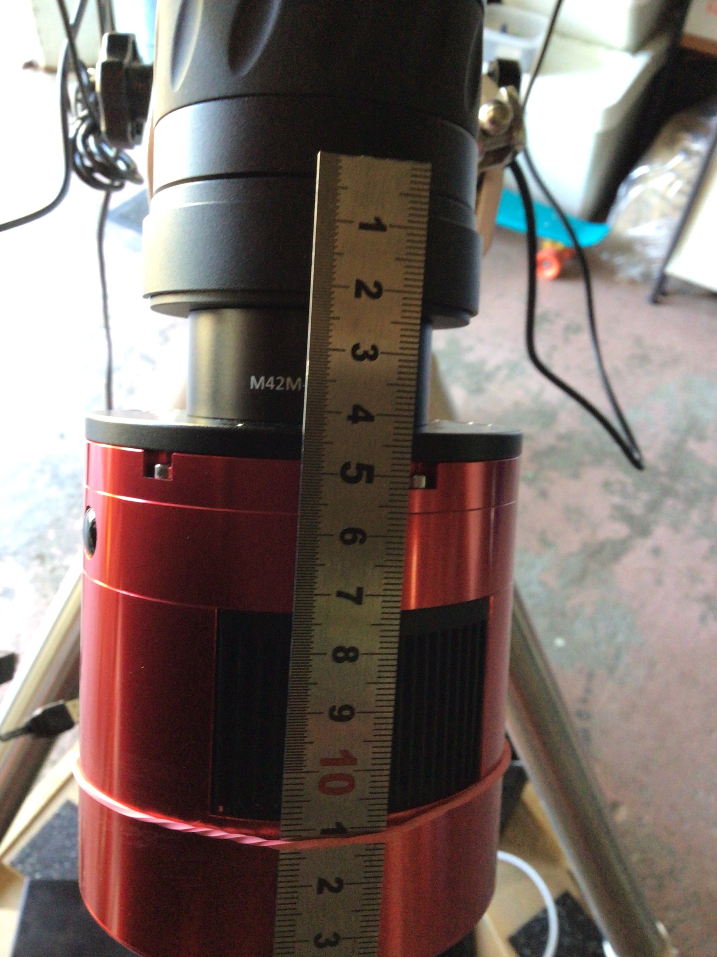

Une autre question basique : on fait la map avec le réducteur, sinon on rajoute du tirage ou pas ? J'ai un peu merdé avec la semaine dernière, mais mes aléas de merdouillis étaient nombreux ;)
C'est justement ce que le multistar permet d'atténuer. Comme il y a toutes les chances que les N étoiles choisies ne bougent pas dans le même sens, le calcul de centroïde est pondéré par l'utilisation de plusieurs mesures aux différentes positions et l'effet de la turbulence devrait être moins important. C'est la théorie en tout cas, en pratique ça semble se vérifier également dans les statistiques...mais...

Eh ben ça tombe bien, j’ai des brutes avec 2s 1s et 1/2 s je les posterais
Si tu mets du tirage, tu fausses ton backfocus comme tu peux le voir, il faut le respecter.
Le Tirage c’est pour le planétaire plutôt.
Modifié par AJL54
Le backfocus et la map sont 2 choses bien distinctes. Quand on intercale un correcteur/réducteur dans son chemin optique il faut s’assurer de respecter la distance entre le capteur et la lentille arrière du réducteur préconisée par le fabricant (ne pas oublier de rajouter 1/3 de l’épaisseur du filtre devant la caméra s’il y en a un). Cette distance est bien souvent égale à 55mm.
Une fois cela réglé, on peut faire sa mise au point.

il y a 9 minutes, Titophe a dit :
Merci ok. Donc mes 86 mm et roule map. Merci.
