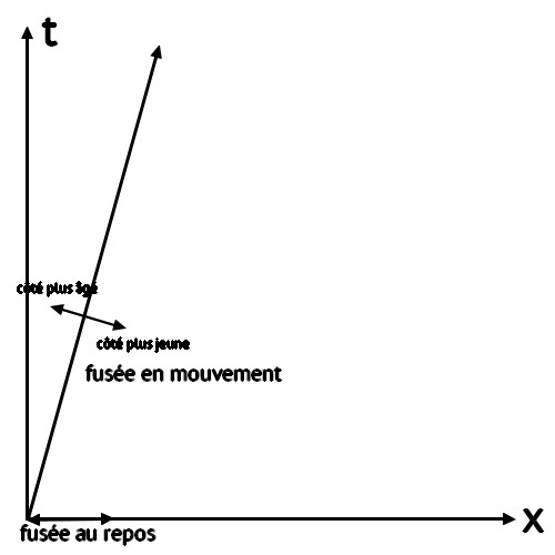

Imaginons la fusée au départ : l'axe vertical est l'axe du temps, l'axe horizontal celui de l'espace à 3 dimensions. La longueur l de la fusée au départ s'étale sur l'axe x de l'espace, elle est orthogonale à l'axe t du temps. La fusée, comme la terre, se déplace uniquement dans l'axe du temps, et ce à la vitesse de la lumière. (L'angle en question peut se déduire facilement de la vitesse spatiale de la fusée. Le cosinus de cet angle est la vitesse spatiale divisée par c.)
Mais lorsque la fusée se déplace dans l'espace sa trajectoire forme un angle avec la trajectoire de la terre dans le temps (voir image plus haut). La fusée continue à se déplacer dans le temps (moins vite)  mais se déplace en plus dans l'espace. La relation entre les deux est que V²+T² =C², la vitesse totale reste inchangée et égale à c.
En raison de cet angle, la longueur de la fusée n'est plus vue de la terre comme étant entièrement sur l'axe horizontal de l'espace, elle est vue de travers et paraît plus courte. Mais cela vient de ce qu'une composante seulement apparaît sur l'axe de l'espace (celle que l'on peut mesurer) et l'autre sur l'axe du temps (qui échappe à la vue), en d'autre terme la fusée paraît en partie enfoncée dans le temps. La somme des deux composantes reste bien entendu toujours identique à la longueur l de la fusée. La fusée n'est pas plus courte, c'est un effet d'optique, mais il est vrai que dans l'espace de l'observateur sa partie temps échappe à la vue, elle est dans la 4e dimension. En outre, cela explique que pour l'observateur, l'avant de la fusée est en retard dans le temps et l'arrière en avance. En effet, on voit facilement que les deux extrémités de la fusée ne sont pas à la même époque, l'arrière de la fusée est en avance sur l'avant.
Voilà d'où viennent la contraction apparente des longueurs et l'impression que les deux extrémités d'une fusée ne sont pas à la même époque.

Est-ce que vous comprenez bien ce que je dis. Voici le graphe dont je parle dans le fil et qu'ils ne m'ont pas laissé le temps de poster.

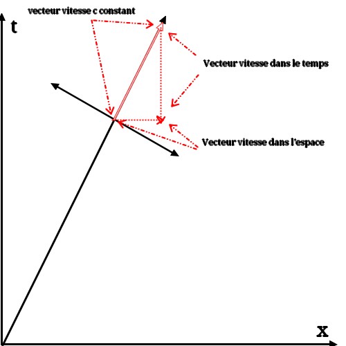

Mon postulat, comme celui de cette vidéo est que la vitesse dans l'espace-temps reste toujours la même et est égale à c.
A partir de là on explique très bien la contraction spatiale.

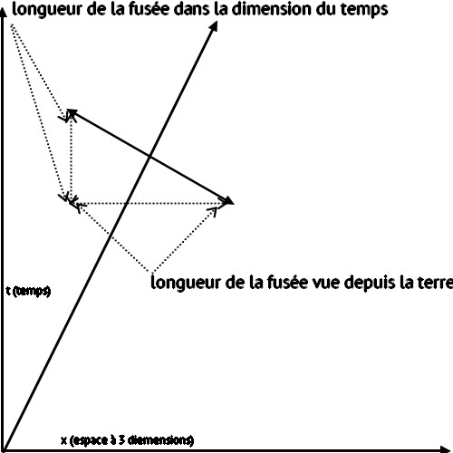

J'ai fait un nouveau graphe pour plus de clarté. C'est la même chose que dans la perspective dans l'espace à 3 dimensions, sauf que la perspective s'enfonce dans le temps au lieu de s'enfoncer dans une dimension de  l'espace. On voit bien que la longueur de la fusée mesurée dans le référentiel de l'observateur est plus courte qu'au repos car la fusée (tout son espace en fait) a subi une rotation dans le temps. Et les calculs fonctionnent : la longueur apparente est bien égale à la longueur au repos / facteur de lorentz. Ce sont bien les résultats de la relativité restreinte.
Donc ce graphique permet de comprendre géométriquement pourquoi la fusée est vue plus petite  : parce qu'elle est vue de côté.
Et pourquoi l'arrière de la fusée est en avance dans le temps par rapport au devant : il suffit de lire le graphique sur l'axe t et on voit que l'arrière de la fusée est dans le futur par rapport à l'avant.

Il faut comprendre que quand la fusée se met en mouvement dans l'espace sa flèche du temps pivote par rapport à celle de t. (parce que sa vitesse dans le temps diminue.) L'espace (les 3 dimensions) de la fusée est emporté dans cette rotation. Du point de vue de l'observateur au repos, l'espace de la fusée semble pivoter et se rétrécir.

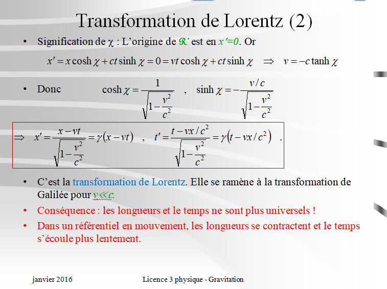

C'est là toute la force de la transformé de Lorentz, ton espace peut se retrouver par un simple changement de référentiel ! L'espace de Minkowski est juste le plus simple "mathématiquement" !

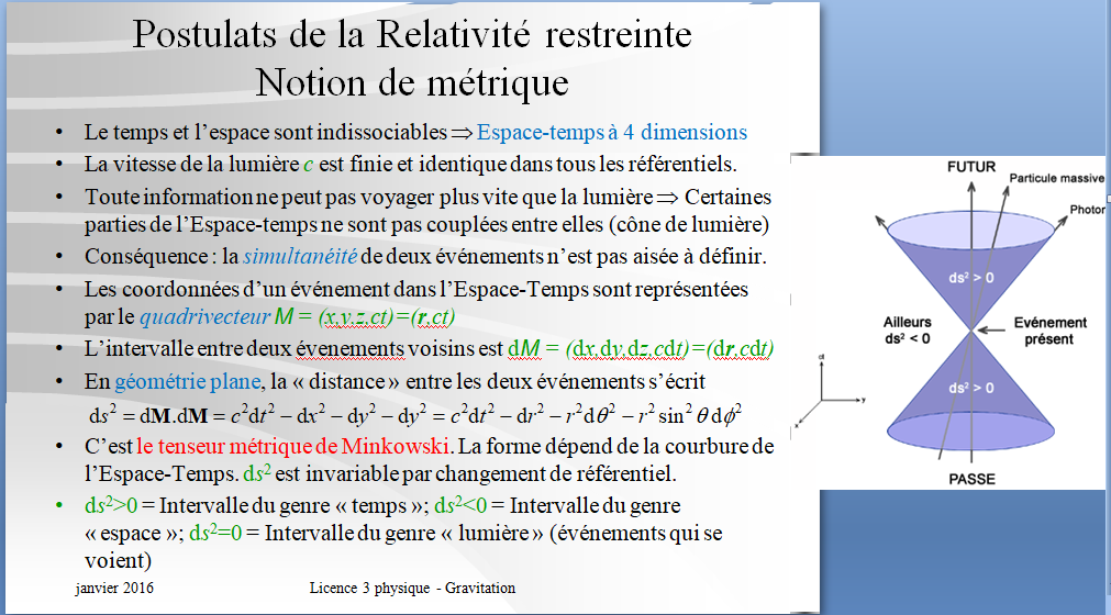

(ct, x, y, z) s'appelle un 4-vecteur. Justement c'est un "pseudo-vecteur". La propriété de ces 4-vecteur c'est qu'ils se transforment via la transformé de Lorentz. Ainsi, dans ton espace,  es 2 évènements sont relié par cette transformé de lorentz. Il est donc normal qu'il n'ai pas le même (ct,x,y,z).
https://fr.wikipedia.org/wiki/Transformations_de_Lorentz
(petite remarque, la notation usuel est dans l'ordre ct,x,y,z et non x,y,z,ct !)
Voilà je m'arrête là dans les remarque (je pensait pas faire un aussi grand pavé dsl si il y a des fote d'ortograf !), il y en aurait encore bien d'autre sur tes autres messages.
Une ressources supplémentaire (un peux plus mathématique)

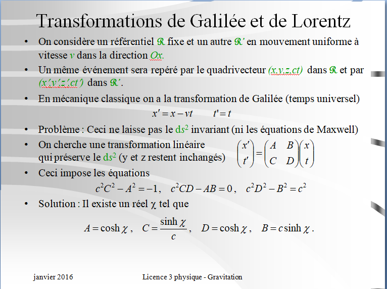

Je te met quelque slide de la présentation d'un prof que j'ai eu en l3. Ces slides sont présente sur sont site : https://ipag.osug.fr/~beusth/gravl3/gravl3.html  (partie 2 à partir du slide 39)
  Le 08/04/2021 à 14:32, externo a dit :
Supposez qu'au lieu de t il y ait y et qu'il s'agisse d'un espace spatial à 2 dimensions. Au départ la fusée se déplace en suivant l'axe des y et tout à coup elle se déplace aussi vers la droite mais sans changer sa vitesse. Du coup la trajectoire va varier, un angle va se former entre l'axe des y et la trajectoire de la fusée (cet angle sera d'autant plus important que la fusée ira vite dans l'axe des x et lentement dans l'axe des y) et une personne située sur l'axe des x va avoir l'impression que la longueur de la fusée est rétrécie du fait de la perspective (la fusée se présente de côté et non plus de face). Egalement, comme un des bouts de la fusée est plus éloignée de la personne qui observe et l'autre plus proche, il aura l'impression qu'un côté de la fusée est plus petit que l'autre( autre effet d'optique).
Voir davantage
Ce que vous dites là est parfaitement vrai ...
                                                                                                                                                                                                                                                                 ..... mais dans un espace euclidien.

Tu as raison en disant que je suis un néophyte dans le sens où je n'ai jamais pratiqué Minkoswki et qu'il y a longtemps que je ne fais plus de maths donc c'est rouillé.
Mais à première vue les points que tu soulignes ne m'embarrassent nullement.
Hou là encore une autre réponse, ça va devenir compliqué de répondre.
Je profite de l'occasion pour citer un excellent livre :
André Rougé, Introduction à la relativité, les Editions de l'Ecole polytechnique, 2002
  Citation
 Le fait de définir ds²=ct²-x²-y²-z² (ou ds²=-ct²+x²+y²+z² c'est une convention) permet de définir une vitesse limite tel que ds² = 0 pour la lumière. Cette métrique à la propriété d'être invariante par transformé de Lorentz contrairement à la métrique euclidienne. Cette métrique est "plate" (pseudo-euclidienne).
Voir davantage
La métrique ds²=ct² - x² - y² -z² est en fait (cτ)² = (ct)² - x² - y² -z² ce qui revient à écrire (ct)² = (cτ)² + x²+ y²+z²
Le calcul est équivalent à celui de  la théorie existante, simplement je prends pour métrique (ct)² au lieu de (cτ)²
Donc l’invariance de la transformation de Lorentz reste vérifiée.

Je vais faire un autre graphique pour faire apparaître les vitesses spatiales et temporelles de la fusée.
Bon, c'est pas terrible comme graphique, mais on voit bien que :
(vitesse dans l'espace )² + (vitesse dans le temps)² = c²
avec vitesse dans l'espace = v  et vitesse dans le temps = c/gamma
gamma = facteur de Lorentz

La transformation de Galilée pose de gros problème notamment sur le fait qu'il n'existe pas de vitesse limite. C'est pour cela que l'on a introduit la transformé de Lorentz qui change le temps ET l'espace.
la transformé de Lorentz spéciale (selon uniquement x pour simplifier) est :
t'=γ(t - βx )
x'=γ(x-βt)
y'=y
z'=z
avec β = v/c et γ = (1-β²)^(-1/2)
Cette transformé modifie donc aussi la coordonnées spatiale.
Tu confond la transformé de Galilée et de Lorentz !! C'est pour sa que ton truc ne marche pas.
La transformation de Lorentz est la SEUL valide en relativité restreinte ! La métrique de Minkowski vérifie bien cette transformation !

La formule de Pythagore est vraie dans l'espace réel à trois dimensions. Tout ce que je fais c'est une expérience de pensée dans ce même espace à trois dimension dans lequel je rajoute la composante du temps. Je me contente de continuer à appliquer cette formule et ça marche très bien.  Je n'ai pas besoin d'invoquer d'autres lois.
Quand je dis que je ne suis pas sûr que mon espace est euclidien c'est parce le temps représente une quatrième dimension difficile à appréhender dans cet espace et je ne sais pas ce que ça implique par rapport à Euclide : Un point de l'espace ne peut pas être décrit par 4 coordonnées dans tous les référentiels. Il y a autant de temps que de référentiels mais un seul espace pour tous.

Expérience de pensée : Une personne de 50 ans se trouve à dix pas d'une personne de 40 ans. Dans son référentiel la personne de 40 ans se trouve à x = 10 pas, par contre dans le référentiel de la personne de 40 ans elle se trouve à 0 pas d'elle-même. On peut donc convertir les coordonnées spatiale d'un repère à l'autre. Par contre, il n'y a pas de solution pour convertir les 40 ans de la personne en les 50 ans de l'autre personne.  Ces valeurs temporelles sont absolues. On a beau passer du repère de l'homme de 40 ans à celui de l'homme de 50 ans l'homme de 40 ans aura toujours 40 ans.
Or, dans l'espace de Minkoswki, on fait en sorte que la personne de 40 ans ait 50 ans quand on la mesure depuis le référentiel de la personne de 50 ans. Ce qui déforme la métrique réelle.
Plutôt que de prendre des personnes de 50 ans et de 40 ans prendre des personnes qui portent  des chronomètres qui tournent depuis 50 ans et 40 ans.
Les jumeaux de Langevin qui se retrouvent n'ont plus le même âge parce qu'ils ne sont plus à la même époque.  Dans l'espace-temps de Minkowski on essaie artificiellement de les remettre à la même époque t. Si le jumeau qui revient a maintenant 40 ans et son frère 50, si les chronomètres respectifs qu'ils ont déclenché en même temps à leur séparation sont maintenant désynchronisés de 10 ans, aucun changement de repère ne peut combler cet abîme. Le temps de l'un est en retard de 10 ans sur le temps de l'autre et c'est simplement une vérité absolue. Ils sont au même point x,y,z mais ne sont plus au même t.
Modifié par Invité
