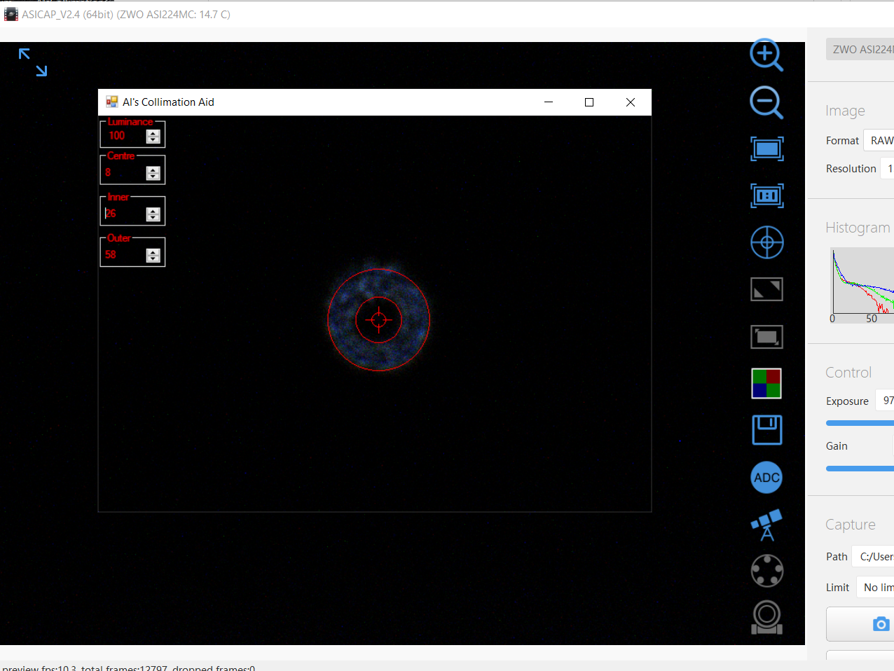

Petite question, j'ai récemment acquis un C11 pour le planétaire et le lunaire (la dernière fois que j'en ai fait c'était avec un mak127, ca fait un choc). Je précise que c'est mon premier SC, et donc ma première collim de cette formule.
Les 3 vis de collimation, enfin une en particulier, était beaucoup trop serrée. J'ai donc, en intérieur, desserrée cette vis, d'au moins 1 tour, et trifouiller un peu les autres (je me suis dit que de toute façon la colim allait être à reprendre à zéro).
Sauf que, ce soir je le sors, je pointe une étoile, je branche l'asi224mc et defocalise, et j'ai ca
Je me dit bon, c'est un coup de bol, on va grossir.

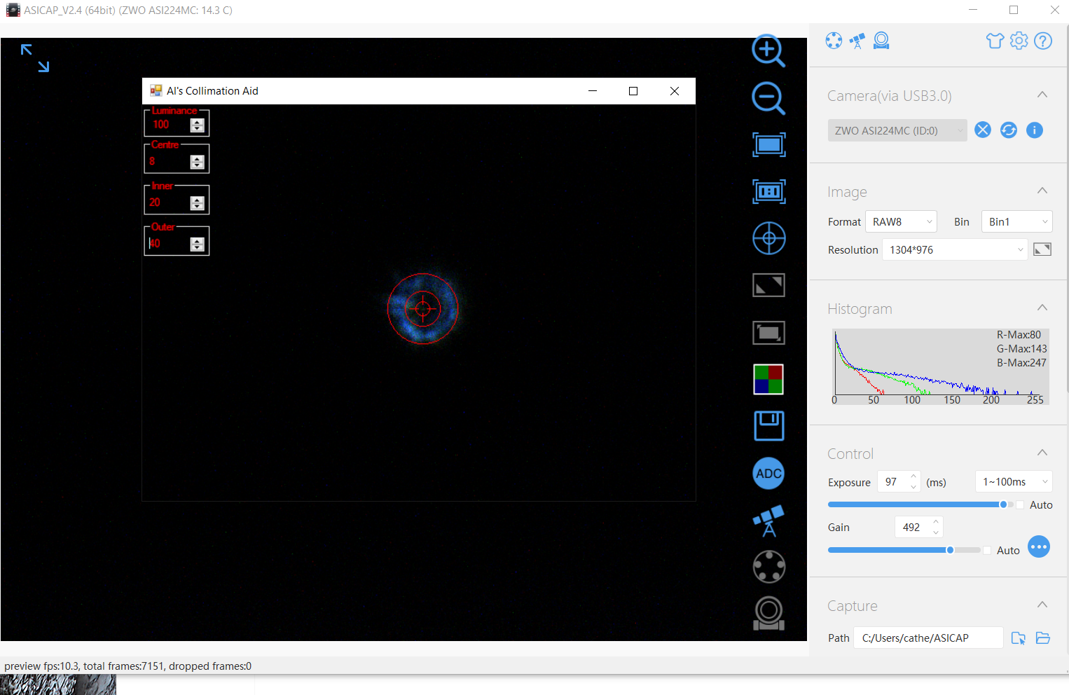

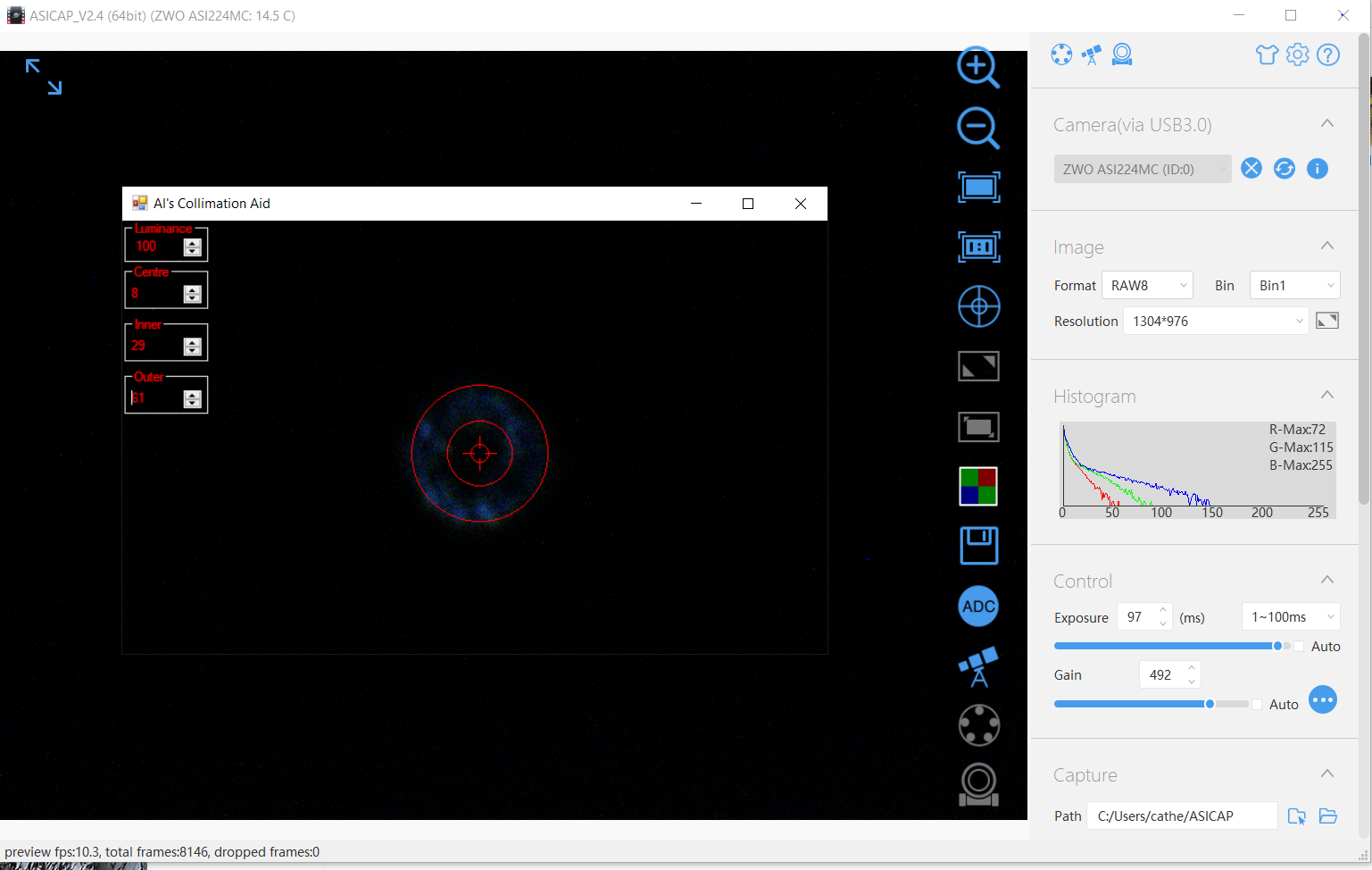

Je mets la Barlow x2 (télévue, longue, et je n'étais pas en butée, je n'ai pas mesuré le tirage mais je devais être plus vraisemblablement vers x2,5/x3), et j'ai ça
556735356_Encoreplusdfocalise.thumb.PNG.cf73f51bb04306837e6c27bb419ccb2b.PNG1553895188_CollimC11avecbarlow.thumb.PNG.8856cffa9cb1aca13868b1cf4b9f7f77.PNG
Bon c'est pas parfait, mais les cercles ne sont pas tout à fait centrés non plus.
Et je précise, sans toucher retoucher les vis, je n'ai effectué aucune collimation.
Donc, sachant que la précision de la collim se fait au 1/8eme de tour de vis et que je l'ai ai dévissé au pif avant de tester la collim, deux choix
- Je loupe un truc
- J'ai eu une chance de cocu de tomber pile sur une bonne colim en dévissant n'importe comment ?
Si vous pouvez me confirmer que je suis dans la deuxième hypothèse 😇

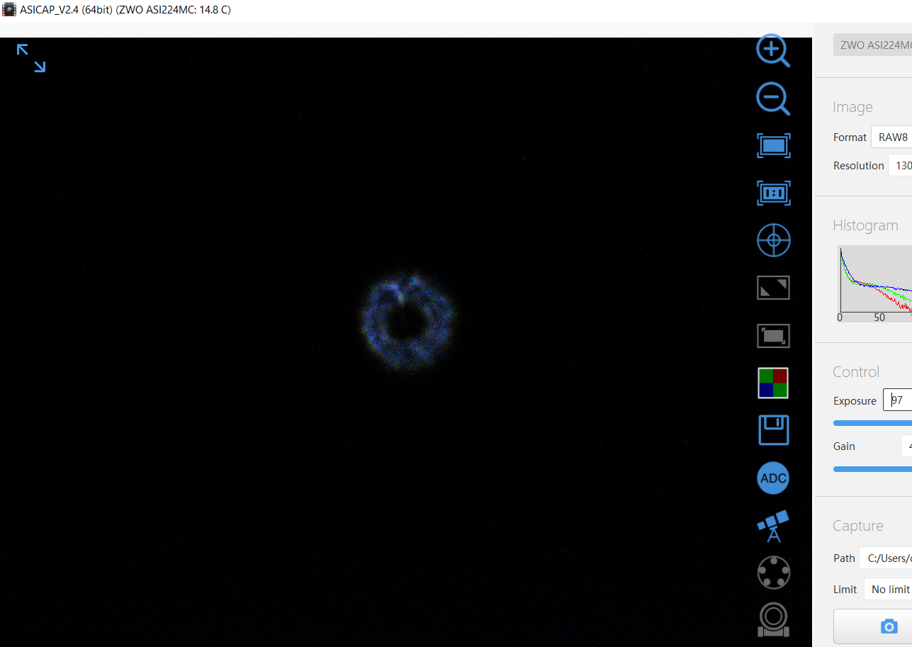

Autre chose, j'ai un artefact bizarre sur la figure, en "V" sur le dessus du cercle, est-ce anormal ?
Merci d'avance :)
Modifié par Drase
En ce concerne l'artefact, j'avais parfois le même phénomène avec le SC Meade 254 lorsque je ne l'avais pas laissé suffisamment se mettre en t°.
J'ai appris plus tard que c'était une veine de chaleur. Est-ce le cas ? :refl:

Pareil sur mon C8, ça disparait à la mise en température...
Voir davantage
Je l’ai mis dehors environ 2h30 et demi avant de le manipuler mais, c’est la saison des gros pollen jaune qui tapissent tout, du coup je remettais le cache de temps en temps. Pas impossible que ça ait fausser la mise en température...

Comme dit au-dessus, un courant de chaleur, qui va disparaître au fur et à mesure de la soirée (un C11 y'a de la masse à équilibrer, donc ça peut prendre du temps. Mon C9 peut mettre facile 2-3 heures selon la différence de température intérieur-extérieur).
Sur ta dernière capture il semble que tu n'es pas parfaitement collimaté (l'artefact empêche de voir avec précision). Tu as "trop" de donut en bas à droite (il faut donc serrer la ou les vis opposées). Tu étais loin du focus optimal ?

Oui je pense que c'est là que je me suis planté. J'ai bien fait de poster, sinon j'aurais continué à laisser le bouchon à l'arrière.
  Le 17/04/2021 à 09:03, clouzot a dit :
Voir davantage
Possible, mais les captures ne sont pas très représentatives non plus. Avec la turbulence ca bouge beaucoup et je fige à un moment... Je vérifierai ce soir
Voir davantage
Je naviguais un peu en intra et extra focale pour vérifier, ca semblait bon à chaque fois.
Mais je suis quand même surpris, en trifouillant n'importe comment les vis dans sa cuisine on tombe sur une collim comme ca... M'étonnerait que ce soit si simple 😅

Oui ça n'est jamais évident avec la turbu. Certains disent d'ailleurs que quand on n'arrive pas à mieux collimater (à cause de la turbu), c'est signe que ce n'est pas nécessaire de faire mieux (à cause de la turbu).
En tout cas un SCT pas collimaté, ça se voit directement au donut décentré. Donc c'est coup de bol (estime-toi heureux :be:)
Quand le ciel sera un peu plus calme et que tu auras bien fait la mise en température, tu suivras avec bien plus facilité les cercles sombres ou clairs dans le donut. Tu dois pouvoir tous les suivre sur tout le tour du donut, et si ça s'écrase ou qu'ils sont moins visibles à un endroit, c'est que ta collim est affiner. Evidemment, tu termineras, dans la mesure du possible, avec un figure d'Airy, mais c'est un peu comme la légende de l'ours : tous la cherchent, mais peu la voient en vrai (surtout avec une caméra en live, à l'oeil c'est presque plus facile).

Tu vois parfaitement si tu est à la collimation ou non quand tu reviens à la focalisation : le disque devient plus lumineux sur un côté  puis diamétralement opposé en passant le point de focus (non collimaté) ou se renforce uniformément (bien collimaté)
bon courage
  Le 18/04/2021 à 11:34, grosluc a dit :
Voir davantage
Oui donc il n'étais pas collimaté. L'étoile était plus brillante d'un côté en rêvant au point focal. Pourtant avec l'asi224 et la Barlow, c'était bien centré. Donc nouveau mystère
